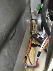

При осмотре в профильной мастерской обнаружили негорящий стоп, залезли ... и обнаружили свободно болтающуюся внутри заднего крыла лампочку вместе с креплением. Устранили. Оказалось, что обнаружили не все.
Полез обнаруживать сам. Снял обшивку и обнаружил, что жгутов проводов нет, есть пучки жиденько прикрепленные к металлу какой-то нежной паутинкой. Это ажурное плетение заводских сборщиков успело поотрываться, местами полностью и нафиг. И все это хозяйство отдельными частями своими безо всякого стеснения летало по двери и гремело довольно крупными соединительными коннекторами об нее же. ))) Устранил. Но какой-то ... ёшкин кот продолжал дребезжать! Все подходящие сообщения с форума указывали под, под обшивку, а там нечего было устранять ... уже!!! Печалька!
Пришлось перейти наружу. Снял запаску и в очередной раз обнаружил. Болты крепления кронштейна запаски (6 штук) были закручены слишком утонченно (Что творится на конвеере-то!?)
Протянул и наступила долгожданная тишина!

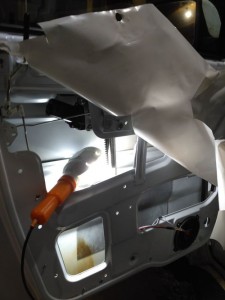

Однажды в дороге в ноги водителю выпал болт, позже - еще один. На форуме были разные версии по этому поводу. Один болт держал воздуховод, судьба второго не прояснена. По слухам, это традиционный "подарочный" болт. :o
Как принято, замки дверей работают туго. Смазал, стало немного лучше. На пятой двери смазал весь механизм замка изнутри, стало отлично. На остальных дверях пока руки не дошли, да и холодно.
Один замок разобрал. Механизм неплохо сделан. Есть резиновая прокладка в месте входа болта, который на стойке. Штырь, открывающий замок, когда тянешь за ручку, не бьет по корпусу при срабатывании и снабжен густой смазкой. Проблема в смазке изнутри (ее там нет) всего механизма: замок, внутренние рычаги, тяги и т.д. Мешает также "гармошка", через которую проходит жгут проводов внутрь двери. "Гармошка" эта создает, складываясь, заметное сопротивление при закрывании легких боковых дверей. Возможно шумка решит проблемку, утяжелив двери.

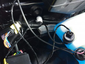

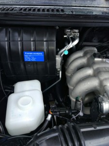

Тем временем меня начали "терзать смутные сомнения". ||0 Во-первых, после обкатки прибавил оборотов и выяснил, что гул начинается с 2700 и где-то на 3200 пропадает, оставляя лишь нормальный шум двигателя на высоких оборотах. Во-вторых, если держать обороты в пределах этого гудения и проехаться по приличным кочкам, то гул становится волнообразным - в такт раскачиванию автомобиля. Для коробки это как-то не очень подходит. Пришел к выводу, что это больше всего похоже на резонанс, и решил осмотреть все вокруг КПП, думал начать с низу.
И вот вчера перешел с форума в видеоблог Виктора Берченко, который vicsber. Он в ролике рассказывал общие впечатления за 3500 км езды на Патре 2017. И где-то в середине описал устранение эффекта резонанса на 3000 оборотов. По ролику звук - нежный шелест, по сравнению с моим. Хотя, делов на пять минут, решил попробовать. И ..., снизошло! -/ Гул пропал полностью. Стало очень тихо при наборе скорости, присадка тоже сделала свое дело. То есть, до чудесной "модернизации" гул снижался за счет уменьшения вибраций самой коробки. У меня, к тому же, образовался какой-то звукопровод по кузову в район коробки, что создавало полное впечатление, что это именно КПП воет и гудит.
Суть доработки проста. Между кожухом системы климат-контроля (под капотом), трубками той же, видимо, системы и пластиковым ограничителем ставится дополнительная прокладка из, к примеру, плотного пенополиуретана. Зубодробительный гул от резонанса пропадает.
Фото прокладки
Фото прокладки.
Цена вопроса 0 руб., 10 минут времени.
Вот очень хочется увидеть ответ завода и повеселиться! Ладно я долго догадывался, а многомудрые технические специалисты дилера и инженер по гарантии какими полушариями думают-то!? :o mad:

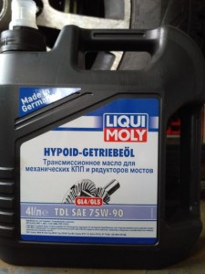

В мосты патриота лить дорогущее масло - это лишнее! Мосты достаточно надежные и прекрасно работают на обычной синтетике (при условии, что их хорошо собрали на заводе, а если плохо собрали - то никакое супер масло не поможет!)
Фома
Сообщений: 318
Откуда: г. Ногинск
Благодарил (а): 49 раз
Фома (УАЗ Патриот Стиль 2017, бензин)
Сообщение Фома » Вт янв 17, 2017 19:03
Chumazoid, в мосты и залили ликвимоли из недорогих. "Супермасло" с дорогими присадками лили в коробку с раздаткой с целью снизить вибрации и шум.

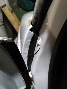

Для обклейки уходит то же количество уплотнителей, что и у автора схемы. За исключением Р-профиля, который идет только на верхний обвод пятой двери и на заднюю кромку верхнего обвода задних боковых дверей. То есть, не более 5 метров Р-профиля. Я брал 6 метров, не заморачиваясь уламыванием китайцев отрезать именно 5. Осталось около метра, пристрою. :)
Фото Р-профиля
На фото видно почему на заднюю кромку задних боковых дверей нужен Р-профиль. Иначе зазор между дверью и стойкой не прикрыть.
Да, на фотках автора схемы Р-профиль местами обозначен как R-профиль.

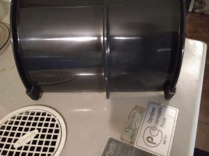

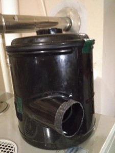

За выходные усовершенствовал :) завихритель воздушного фильтра и корпус.
Добавил проставок на ребра завихрителя, уплотнил входной патрубок (по следам пыли была заметна щель) и закрыл мелкие дырки-щели (где саморез, в месте стыка резинки под крышку фильтра). В результате исчезли всякие дополнительные звуки при наборе оборотов (незначительные, но лучше без них).
Кстати, сильно фильтр не бубнил, поскольку завод прислушался (в недостаточной мере, правда) к пожеланиям владельцев! :o ]:[ На крайних ребрах завихрителя установлены четыре резиновые проставки.
Уплотнение входа.
Добавленные проставки.
Штатные проставки на завихрителе.
Pit
Зарегистрирован: Пн ноя 07, 2016 06:21
Откуда: 750 (с пробегом по РФ)
Благодарил (а): 28 раз
Сообщение Pit » Вт янв 24, 2017 13:59
Свой тоже все собираюсь доработать, резонирует вставка при резком наборе скорости
единственное не вижу смысла уплотнять вход - все равно пыль с улицы засосет через основной вход ИМХО
Кесарю Кесарево

Сообщение Фома » Вт янв 24, 2017 14:46
Pit, уплотнил вход, так как часть воздуха пролетала мимо корпуса фильтра, то есть просто под капот. Отсюда след пыли на корпусе фильтра и звук.

Сообщение Pit » Вт янв 24, 2017 15:54
уплотнил в месте указанным стрелкой?

Сообщение Фома » Вт янв 24, 2017 16:24
Pit, ага, в этом месте. Пыльный след был по верхней части входного патрубка. Теперь все герметично. :)

Сообщение Pit » Вт янв 24, 2017 16:35
Фома, так через этот вход как раз и всасывается воздух, а потом фильтруется. мимо фильтра уже не пройдет
гофрошланг ( при температуре выше 0 градусов) на него надевается, и переносит место отбора воздуха в район радиатора, что по сути не особо влияет на чистоту (безпыльность) подаваемого воздуха

Сообщение Фома » Вт янв 24, 2017 17:50
Все верно. Из-под гофры часть воздуха, взятого из района радиатора, летело не в фильтр, а мимо него, по инерции. Гофра не очень плотно прилегала. Проблем от этого - только небольшой посвист. ))))) На чистоту воздуха не влияет, конечно. :)

Сообщение Pit » Вт янв 24, 2017 17:53
Ааааа, а я то думал что решаем проблему чистоты воздуха, а оказывается только убираем свист. Сори :oops:

Сообщение Фома » Вт янв 24, 2017 19:01
Дык, тишина в автомобиле - залог здоровой психики водителя! :D Вот и борюсь. )))
В общем-то, на всех своих машинах боролся. И на ауди, и на гетце, и на солярисах. Патриот не особо выделяется на общем фоне. Вот, к примеру, на солярисе седане в мороз слышно как кузов ведет на плавных кочках, уплотнители всякие звуки издают. :-) Меня это печалило очень, а супруга на нем теперь ездит и внимания не обращает. :-)

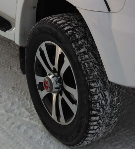

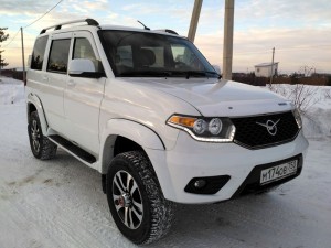

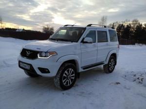

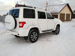

Вчера намыли Патра на нормальной мойке, обработали его горячим воском, натерли - красота! Ну вот почему нельзя в таком виде машину покупателю отдавать!?
Кому интересно, установлены дефлекторы ставропольской конторы ShS. Долго искал белые, мало где есть в наличии. Спасибо, народ на форуме наводку дал. А черные как-то на белый Патр не шли.
Вид слева
Вид справа

Иллюстрация по допуплотнителям.
Все зазоры прикрыты.

Последняя поездка в грязной взвеси показала узкое место в системе уплотнения. :) В стык передней стойки и крыла на скорости воздушным потоком загоняет грязную воду под дверь в щель между уплотнителями. Добавил небольшую полоску Z-профиля, чтобы закрыть щель.
Щель прикрыта Z-профилем.

Сообщение Фома » Вт янв 31, 2017 11:07
На выходных снял дверную карту водительской двери с целью смазать механизмы замка и вообще посмотреть.
Замок обработал специальной смазкой для замков и петель с тефлоном, дверь стала лучше закрываться. Но полностью решить проблему невозможно из-за легкости самой двери, несовершенной конструкции "гармошки" и сопротивления уплотнителей (причем новых двойных с завода в основном). Снимал внешнюю часть замка и прикрывал дверь - сопротивление ощутимое. Думаю частично поможет вибро-шумка, сделав дверь тяжелее. Ну и приработаются уплотнители.
Собственно внутри двери заметен антикор в нижней части, провода собраны в жгуты (но закреплены плохо), колодки брякают о металл, из вибры имеется небольшой прямоугольный кусуок, под дверной картой присутствует полиэтиленовая подложка.
Общий вид и вибра
Внутри водительской двери

Фома
Сообщений: 318
Откуда: г. Ногинск
Сообщение Фома » Ср фев 01, 2017 10:46
Виталий1234 писал(а): А что за проставки
Посмотрел, где завихритель может болтаться. Вырезал из упаковочного материала (точно не скажу какой, похож на плотный пенополиуретан) кубики, сделав в них пазы (чтобы посадить на ребра жесткости завихрителя). Насадил кубики эти на ребра жесткости, добавив каплю клея. Вставил завихритель (сел плотно) в корпус фильтра. Закрутил штатный саморез, заклеив его сверху автомобильным скотчем для герметичности.
Все очень просто и быстро.
Отправлено спустя 38 минут 34 секунды:
Да! Слегка усовершенствовал крепление фильтра. Там металлической скобой прихвачен металл, и садится фильтр на металл. Проложил места креплений самоклеющимся антискрипом (был под рукой). Ну, гробоватое крепление фильтра, на мой взгляд было с завода.

Сообщение Фома » Ср фев 01, 2017 11:40
На ТО-0 было решено залить в коробку и раздатку присадку для снижения вибрации и шума (было подозрение, что гудит именно КПП) Выбрал ликвимоли гиапротект - концентрат противозадирных и антифрикционных компонентов, которые фирма в свои масла добавляет. Было использовано 2 тюбика (по объему масла). Цена вопроса 4600 руб. за присадку, плюс работа - около 5000 руб.
Шум стал очень постепенно снижаться. Потом нашел резонанс трубок климата, устранил (описание выше). Коробка вообще затихла. На данный момент проехал с присадкой около 4000 км. Эффект ощутимо положительный. Идешь на обгон с удовольствием. :) На высоких оборотах уши не закладывает.
Фото упаковки

Так а на фото же в белых кубиках не завихритель, а сам корпус, нет? Или это такая здоровая хрень и есть завирхитель?
Фома
Сообщений: 318
Откуда: г. Ногинск
Сообщение Фома » Ср фев 01, 2017 15:04
Виталий1234, эта большая пластиковая хрень и есть завихритель.

Сообщение Фома » Пн фев 06, 2017 10:12
Проинспектировал дополнительно подкапотное пространство на выходных. Некоторое количество трубок, гофры, колодок соприкасаются с металлом и, соответственно, издают мелкие звуки. Проложил все это дело прокладками. Любителям тишины обратить особое внимание на аккумулятор. :o У него, млин, ручки пластиковые на шнурках, ничем не закреплены, и болтаются широко и свободно. Чисто барабан!

Denich111
Сообщений: 18
Зарегистрирован: Вт дек 11, 2012 13:37
Откуда: г. Волжский Волгоградской области
Сообщение Denich111 » Пн фев 13, 2017 12:35
Виталий1234 писал(а): Выкладываю фото. Правда прокладку ставил только между тонкой трубкой, но большая стоит жестко. Еще одно фото не делал, еще в третьем месте поставил проккладку у трубки.
А от Фильтра в итоге шум-то шел или нет?
Мдя, годы идут и ничего не меняется! Бачек омывателя ущербный (вот что мещает от шнивы ставить в плотную к коробу климата? Оптимизаторы блин!).
Обязательно залезьте и проверьте шланги печки на предмет протираемости их впускным коллектором.
Видите болтик на переднем плане который половинки коллектора соединяет (проводок под гайкой)?! Вот со стороны шлангов точно такой же и точно такие же острые края половин впускного коллектора. Вот ими и протирает.
И еще в районе приемной трубы системы выпуска есть тепловой экран трубки сцепления (патр 2012г у меня), так вот этот самый экран медную трубку и протирает. Увидел вовремя, когда менял сцепление.
