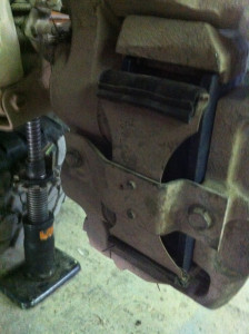

Нашел повреждение в покрышке + бряцают суппорта.
На выходных сдувался, стало быть, перед очередными говнами, и внезапно узрел на колесе коцку:
снимал на тапок, поясню словами: черная резина продрана миллиметра на два, изнутри виденеется белая. Это смертельно? Стоит обратиться в шинку? Или сразу на помойку?
При езде по лесным дорогам давно уже что-то страшно дребезжит. Внезапно осознал, что это суппорта или что-то в них, ибо, если прижать немного тормоз, то дребезжать перестает. А если резко, но легко топнуть по тормозу ногой, то спереди раздается звонкое "дынц", и дребезг прекращается, пока не отпустишь.
Что это такое и к чему готовиться?

по дребезгу, это не суппорта, а колодки, у меня то же такая же фигня, решения проблемы не нашел, так езжу

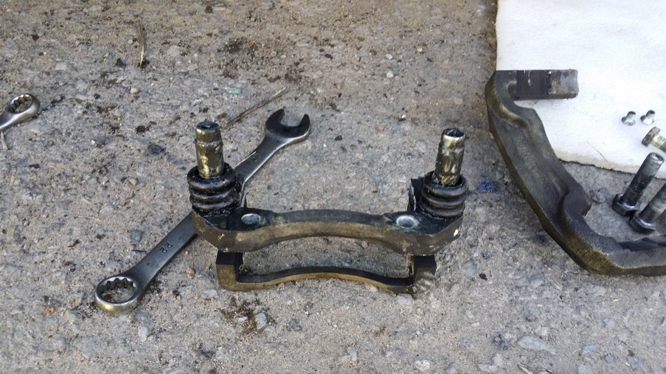

Можно попробовать вот так.Ну и направляющие суппортов глянуть,там часто разбивает.
Фотка стырена с просторов интернета для примера.
Ещё привода передние во втулках цапф передних стучать могут.

Эксгуматор, так, как на фото, сделал еще пару лет назад. Резинки на месте, видно через диск. Привода тоже дребезжат, но это не они, точнее, к ним какой-то другой дребезг добавился. А вот направляющие суппортов...
Знать бу где они там:)

Вот они.Надо снимать и половинить суппорт.
Но не факт,что они)

Разобрался с нагревом тормозных дисков, вопрос по смазке шквоней и хабов, доработка рулевого кардана.
Думал, думал и в итоге поставил по одной старой колодке из двух, притрется через пяток тык — поставлю заместо старой вторую новую. Проверил — все прекрасно работает, не греется и крутится. Думаю, проблема в закисших и не задвигающихся до конца поршнях. Можно было расходить, а можно так.
Заодно отрегулировал оба ступичных и почистил хабы от сочащегося в них из шкворней через сальник ШРУС-4М. Смазал трансмиссионкой (налил и быстро собрал).
