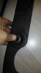

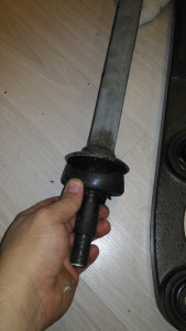

Заменил сайленты в клюшках.
Из 4-х только один был убитым, остальные выглядели бодричком.
Сняли клюшки быстро, пытался выпрессовать прессом, но сайлнты не пошли, выдавили тогда серединку, и внешний корпус сайлента ножовкой пропилил. Затем прессом лекго вышли. Запрессовались очень быстро и гладко.
Надеюсь следующие 100 км. в этот узел не придется лазить.

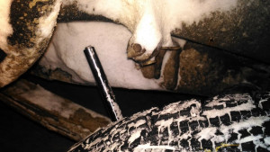

решил сегодня заменить рессоры.
осилил только одну, вторая прилипла к болту. стучал...стучал..стучал стало темно, собрал поехал домой на перекошенном уазике. завтра снова буду пытаться снять рессору

Сообщение vinnipux1982 » Вс сен 18, 2016 14:08
Второй день не дал результата, рессора одержала надомной верх:
Решил болтом создать натяжение, просунул между рессорами, с другой стороны гайку ну и что бы раму не продавить упер в большую шайбу.
Или так:
закрутил до усеру, болт чуток аж согнулся, и стал бить кувалдой, но без ямы размах не тот, а лезть под машину страшно, один, если упадет, то под ним и останусь.... Собрал пока всё как есть. Надо в ход пускать болгарочку....
Сейчас машина выглядит вот так:

Сообщение vinnipux1982 » Пн ноя 21, 2016 13:00
год назад поставил резиновые сайленты, проехал примерно 15 тыс.км. сайлентам крышка, так же в хлам резинки на амортизаторах, так же подушки продольных тяг в хлам.
на прошлом уазике ставил полиуритан от новосибирцев, очень понравилось качество и долговечность.
в общем решил попробовать поставить новосибирский полиуретан. что бы снизить вероятность появления шими, решил заменить только задние сайлентблоки на полиуретан, плюс резинки на амортизаторах заменить на полиуритан.

vinnipux1982 (УАЗ Патриот, 2011, бензин)
Сообщение vinnipux1982 » Вт окт 17, 2017 19:43
сайлентов хватило на 19.5К км.
сегодня размышлял почему так произошло, пришел к выводу, что все это из-за верхних резинок амортизатора.
при установке амортизатора сорвал резьбу на верхнем штоке, и не получилось прижать как следует резинку, её и размесило,а я не заметил. получилось что пружина имел совобдное колебание в приделах 1 - 2 см, после чего только начинал работать амортизатор. наверное этих ударов хватило, что бы размолотить сайлент. почему пришел к таким выводам, потому что правая сторона в нормальном состоянии, все резинки целые. когда буду менять сайленты сделаю фото.

Сообщение vinnipux1982 » Пт окт 20, 2017 17:23
Снял тяги.
пробег резинок 19К км.

Сообщение vinnipux1982 » Пт янв 12, 2018 18:47
В общем сегодня снова меня подвели амортизаторы Damp, завтра похолодание до -20, а это говно сломалось...
если подробнее, то еду сегодня домой, и чувствую что зад машины подкидывает на кочках... ну как-то и не подумал сразу на амортизатор...
вышел у магазина глянул на задние колесо а там:
только амортизатор опустился вниз и чиркал по снегу, видать на кочках шток упирался в асфльт поэтому зад и подкидывало.
Но это не первая поломка этих говно амортизаторов, осенью слизало резбу на штоке переднего амортизатора, решил в это же время заменить резинки на обоих, при замене резинок заметил, что жесткость амортизаторов разная, с лева более жесткий на сжатие с права менее жесткий ((((
пробег на этом говне: порядка 20 - 25 тыс км.
Как-то так получается. Посмотрел цену на амортизаторы монро, 2400 в нашей деревне, говно (damp) брал более чем 3000 за штуку. в общем пока думаю на какие менять.
Сообщение vinnipux1982 » Сб янв 13, 2018 18:58
Установил сегодня взамен говно дампа, РИФ +50мм, других просто не было в нашей деревне.
Жаль что я раньше их не поставил, теперь наверное будут ставить и на перед.
Посмотрим, что покажет эксплуатация.
Пробег 131296 км.
Отправлено спустя 12 минут 52 секунды:
ну и олтличие, сранные дампы, продаются без нечего, просто говно амортизатор, РИФ продается с запрессованным нижним сайлентом плюс две резинки для верхних креплений.
когда снял поломатый амортизатор, сломалось по нижней резбе штока, в общем верхнее ухо амортизатора не приваривается, а прикручено к штоку, и непонятно зачем но в самом штоке так просверлено отверстие диаметром 5мм. странные амортизаторы, поставил их из-за поста А. Тулупова. Не видитесь люди на рекламу ))))
