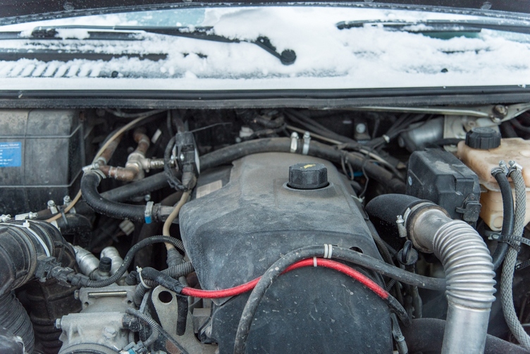

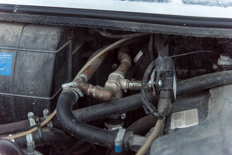

С Вашего позволения.
На фото у меня трёх-проходной кран : снизу подходит шланг от Бинара с помпой. Ближний уголок это обратка когда кран перекрыт на лето (с помощью климат контроля от Волги(можно и от Газели но там управления кондёра нет)). Дальняя трубка от крана это подача на печку. Ну а самая левая трубка это обратка с печек.
Шланги летом теперь у меня холодные.
Систему я спаял два года назад.

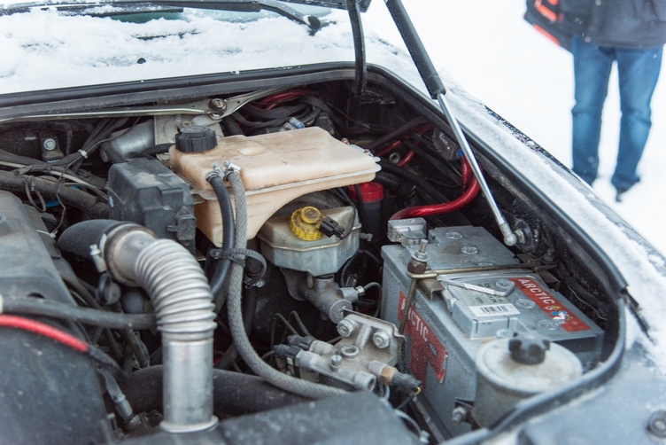

Wanded писал(а):а что за блок слева от бачка расширительного?
блок соленоидов электролебедки.

Сама машина,кажется не ест ничего.Но к плюсовой клемме прикручена пара проводов и я ещё пару прикрутил.Недавно возился с Бинаром.Стал подключать плюс к клемме-искра заметная проскакивает.Нужно эти провода амперметром проверить и если где есть утечка-просто,выключатель на этот провод поставить и на долгой стоянке его выключать.А клемму каждый день сбрасывать-это с утра приёмник настраивать,компьютер,часы выставлять...

Треснул второй бачок расширительный.Я уже,когда второй ставил,полку даже поддерживающую сварил.Ни фига не помогло.Как до дома доехал-не въеду.Капот открываю-бак пустой,всё в тосоле.Сижу,репу чешу,что делать?Один магазин на всю Чукотку.Звоню,спрашиваю..Продавец-нету,говорит.Я,думаю,ну чего-самая рыбалка и из-за такой ерунды сидеть?Опять в магазин звоню.А вообще,есть какие-нибудь бачки?Есть,говорит,один,большой,не знаю с какой машины...Поехал с товарищем-посмотрел.Размер нормальный,штуцера -наши.Главное,что он какой-то толстотенный(по сравнению с нашим).Ну такой и на вид и на ощупь-крепкий.Думаю,ну а крепёж-дело техники.Приехал в гараж-болгарка,дрель,сварка...К вечеру закончил.Вот что получилось.Кронштейн сварил буквой Г.И снизу поддерживается и хомутом закрепил.Валялся на полке какой-то с вертолёта.Но большой.Большой-не маленький.Укоротил,стянул.Всё!Дома по инету номер пробил бачка-от ГАЗели,оказывается.Каталожный номер 2705-1311010

Зачётный помошник [!] . Ты вот бачки и механизьмы разные в полный рост и с разных позиций щёлкаешь, а для самого главного, помошника своего места пожалел, аяй яй. :-)
