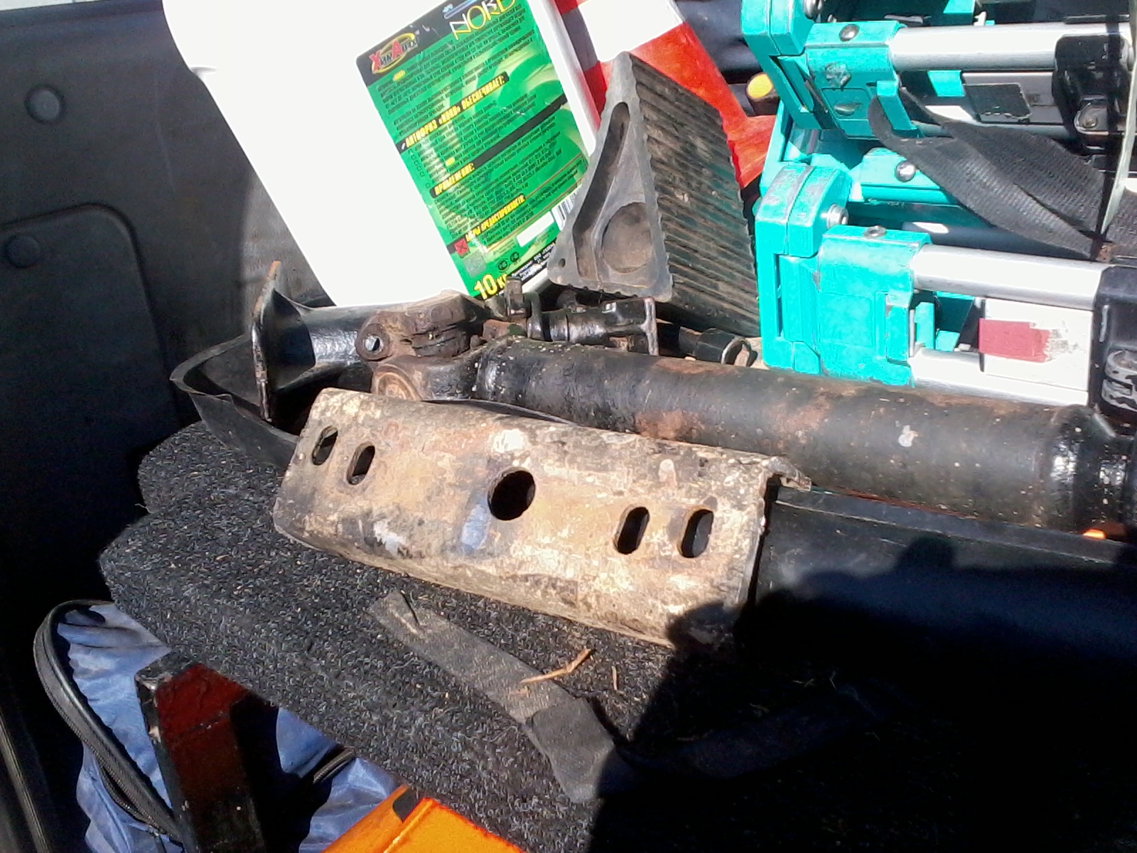

Ну вот прошли ещё одни выходные потраченные на антикоррозийное покрытие патрика.
Правда сфотографировал я только последний этап - антикор багажника.
Вскрытие показало, что такое антикор на предпродажке:
А ещё я понял, что такое покраска на заводе, когда автомобиль уже в сборе:
Рыжие разводы это не мовиль, это коррозирование голого ни чем не покрашенного металла.
Ну не чего в скрытые полости был вылит баллон "Раст Стопа". А потом поверх него балон мовиля.
А где можно было достать кистью было покрыто tektilом вот:
залил тектил так, что из всех щелей поперло:
Пока сох тектил поменял родные концевики на концевики от Нексии:
Заодно убрал розетку от прицепа в левый карман, точнее розетка за год сгнила. Винты не раскручивались и были спилены болгаркой, а провода просто отвалились от контактов. Поэтому было принято решение: все провода заизолировать и оставить в левом кармане, провод от правого поворотника, который шёл под днищем, прокинуть в нутри салона, а дырки заглушить.
Когда разбирал подножку и пол обнаружил, что все винты ржавые, решил с этим побороться с помощью Тектила.
Вобщем красивенько получилось.
В итоге на антикор патрика ушло 50 часов, 5 кг Тектила, 2 баллона Раст Стопа, 3 баллона Мовиля, 2 литра Уайтспирита и немеренное количество тряпок. Камуфляж в котором всё делалось, восстановлению не подлежит.

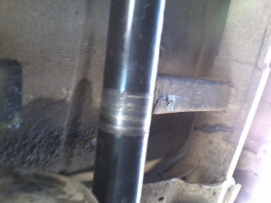

Перед ТО было биение руля. На ТО была замена шкворней второпластовых на бронзовые. Биение руля не убралось.
Потом решился я на замену резины, поставил BFGoodrich All-Terrain T/A 265/75 новые, балансировали при мне. И всё равно биение руля не убралось. Да ещё после поворота руля, руль на 0 не возвращаестя, хотя после регулировки шкворней проехал 500 км. Завтра поеду в Торгмаш снова делать схождение, походу из-за него такая фигня происходит.
Прокатился сегодня по пашне с ветерком, обнаружил что колёса всё таки цепляют подкрылки:
и всё таки наверно надо мне менять рессоры или добавлять листы:
На этой резине, стало как то очень мягко, надо наверно рессоры, пружины и амортизаторы по жосще.

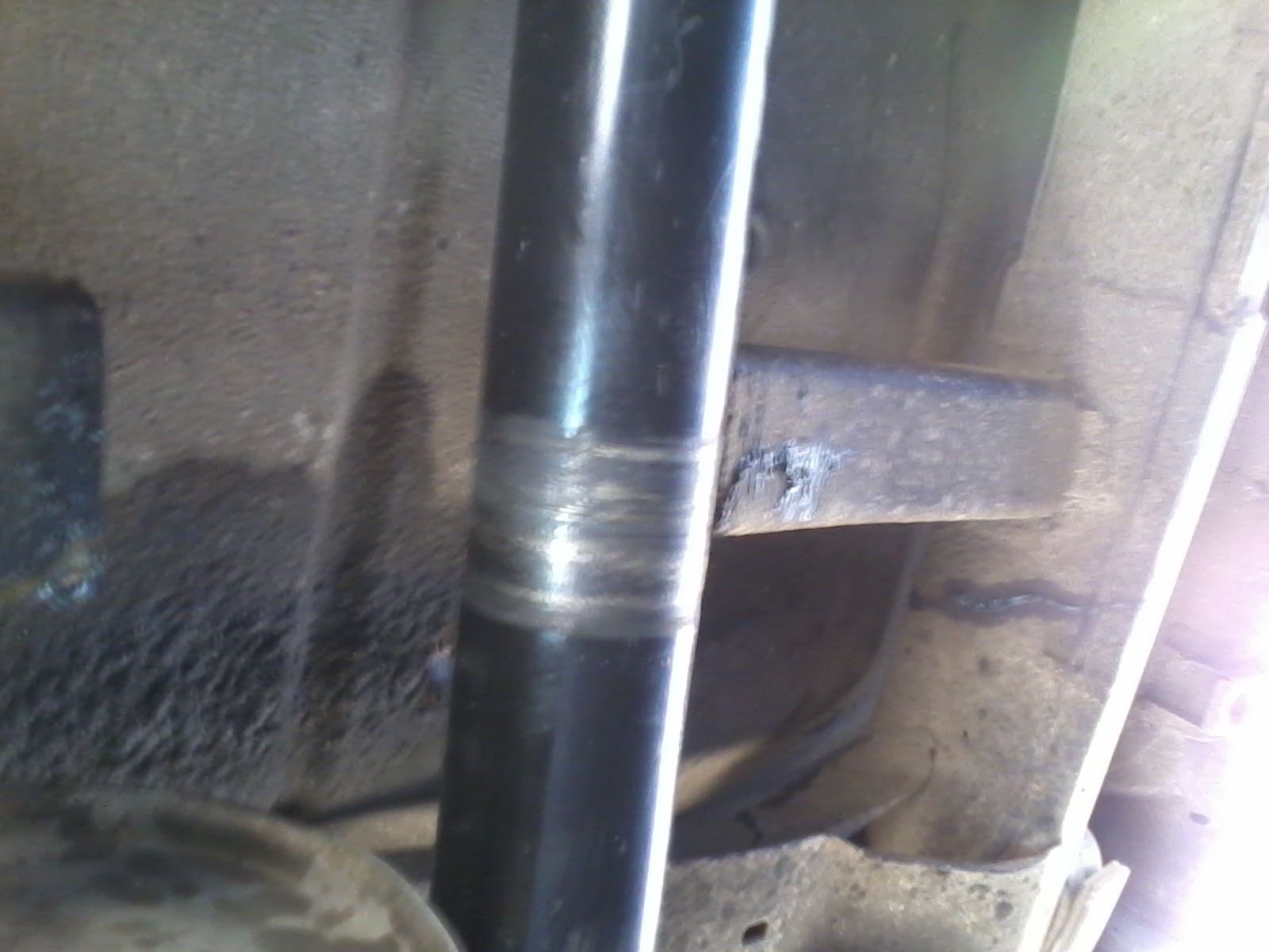

В воскресенье ехал с дачи по "Дону", на скорости 110 км/ч перестроился в другой ряд, подвеска вошла в резонанс, еле удержал машину на дороге (чуть не обо...ся). Покурил форум выяснил, что это явление называется Шимми.
Сегодня заехал в Торгмаш. Подтянули все шкворня, был небольшой луфт. Протянули все соединения в рулевом механизме. Колеса покрутили на стенде - всё отбалансировано было хорошо.
Сделали схождение. Хотя схождение делалось после замены шкворней 1200 км назад и оно было в пределах допуска. После протяжки шкворней оно изменилось и стало 3 градуса. Отрегулировали почти в 0.
Подкачал колеса до 3 атм.
Итог: биение руля убралось, при перестроении на скорости 100 км/ч и на неровной дороге эфекта Шимми не наблюдалось, правда руль в 0 приходится доводить в ручную.
Посмотрим, что будет когда шкворня приработаются.

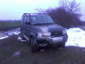

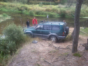

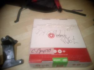

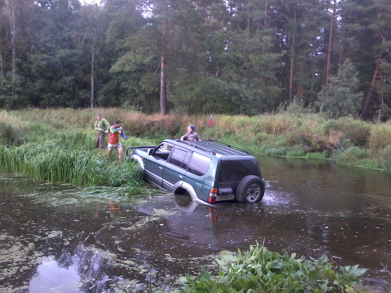

На днях отметил свой ДР на рыбалке. Заодно потестил колёса - гребут даже на одном заднем приводе. Передок включал когда гостей тащил.
теперь у меня есть домкрат и ручная лебёдка.
удивило, что у крайслера не предусмотренно буксировочных проушин, пришлось немного по толкать.
Хорошо что не было второго УАЗа, а то потянуло бы на приключения. Но лебёдку и домкрат я всё равно потестил.

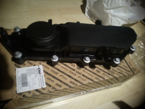

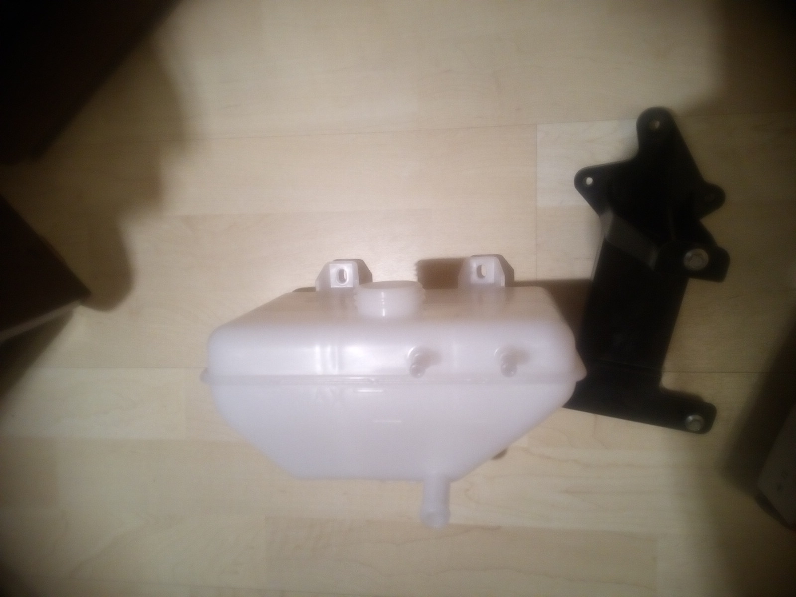

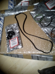

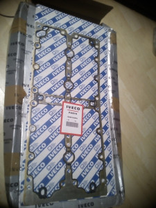

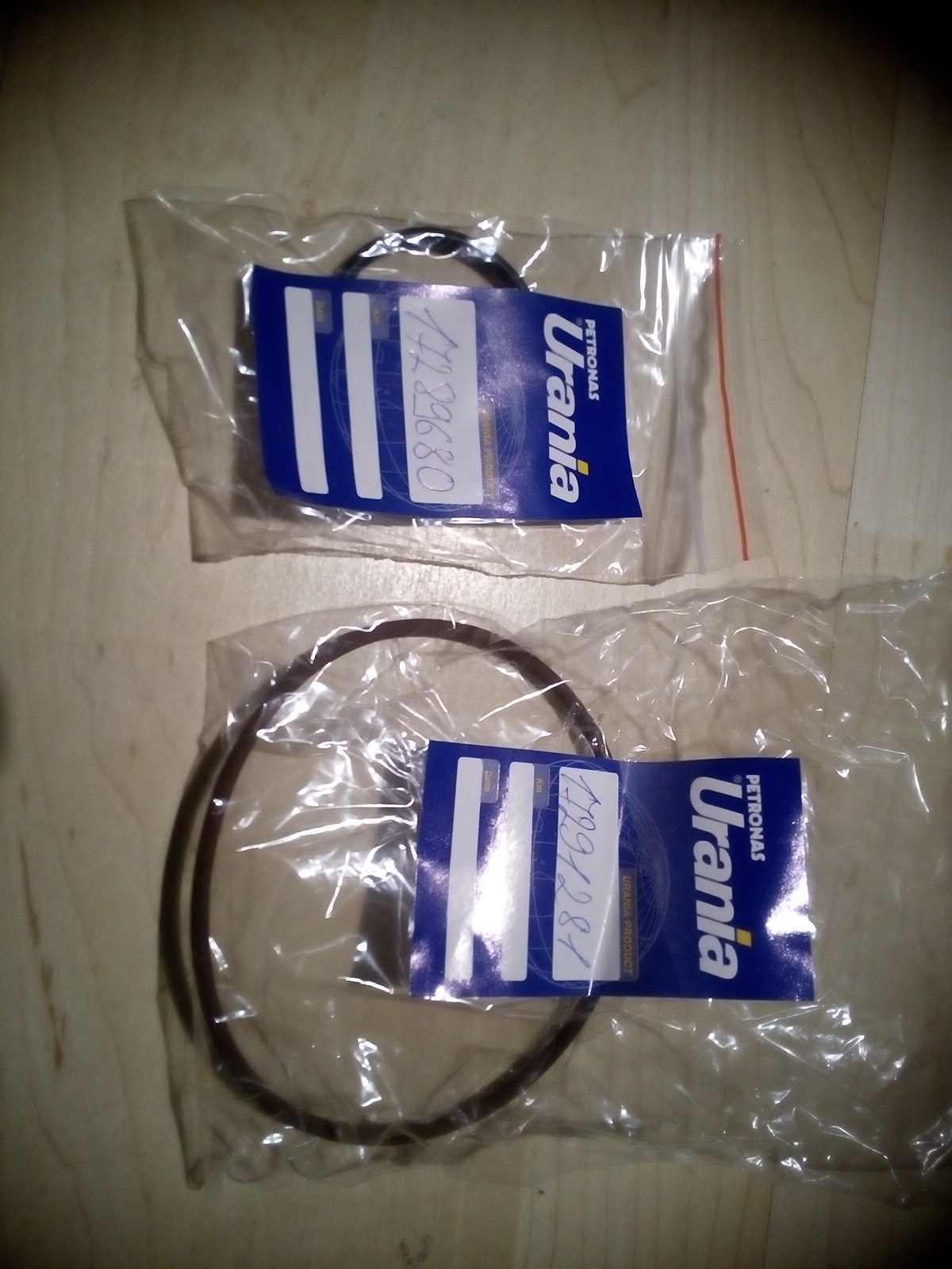

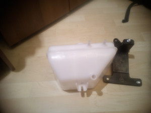

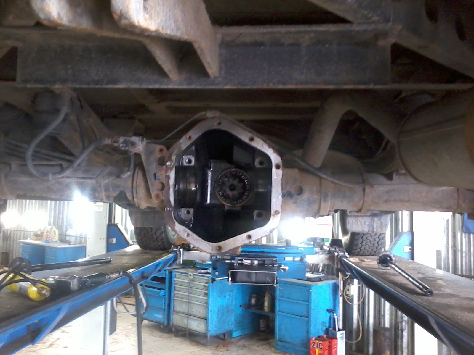

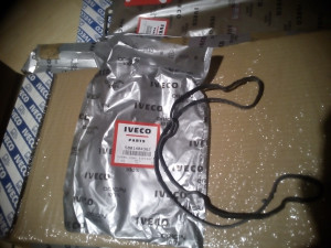

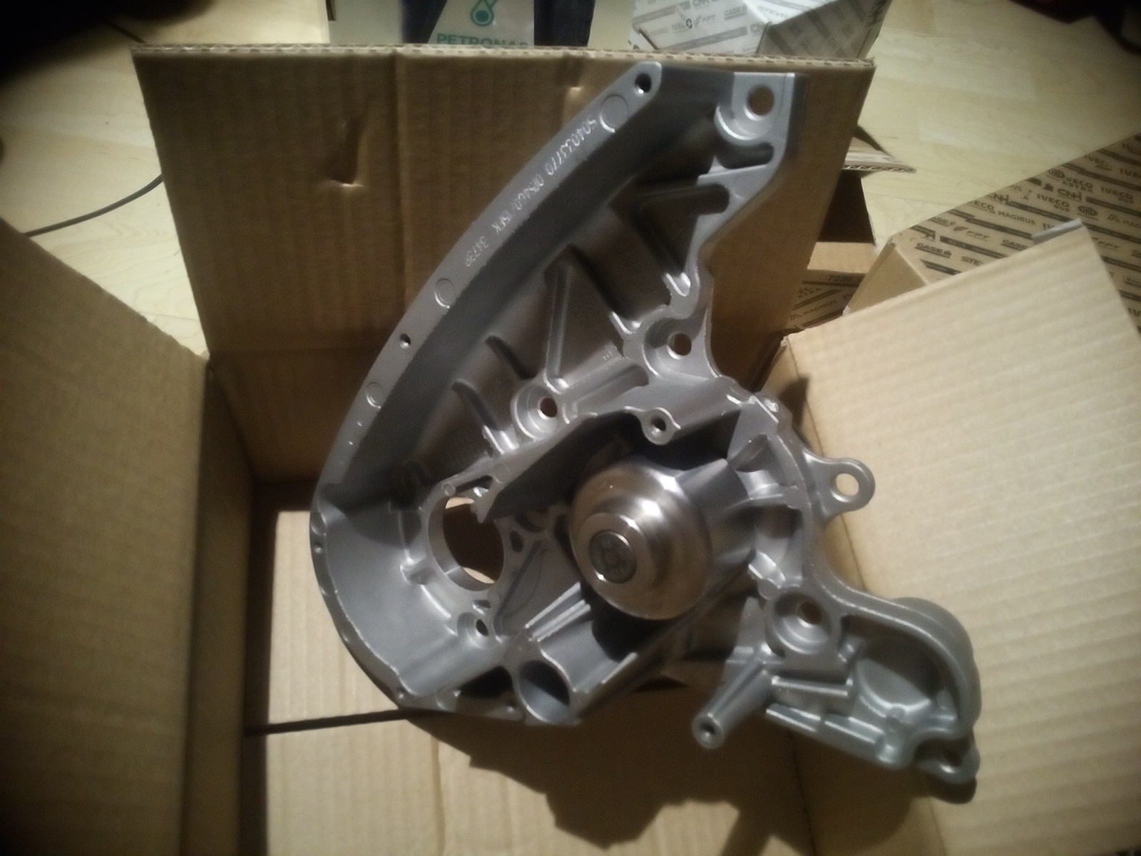

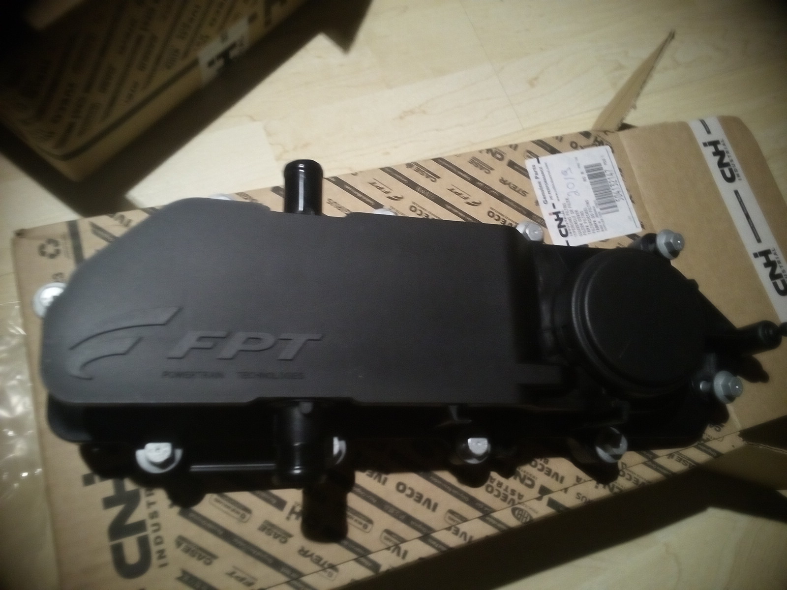

Правда обнаружил течь ОЖ из расширительного бочка, запотевание шланга ГУРа и стук при повороте руля.

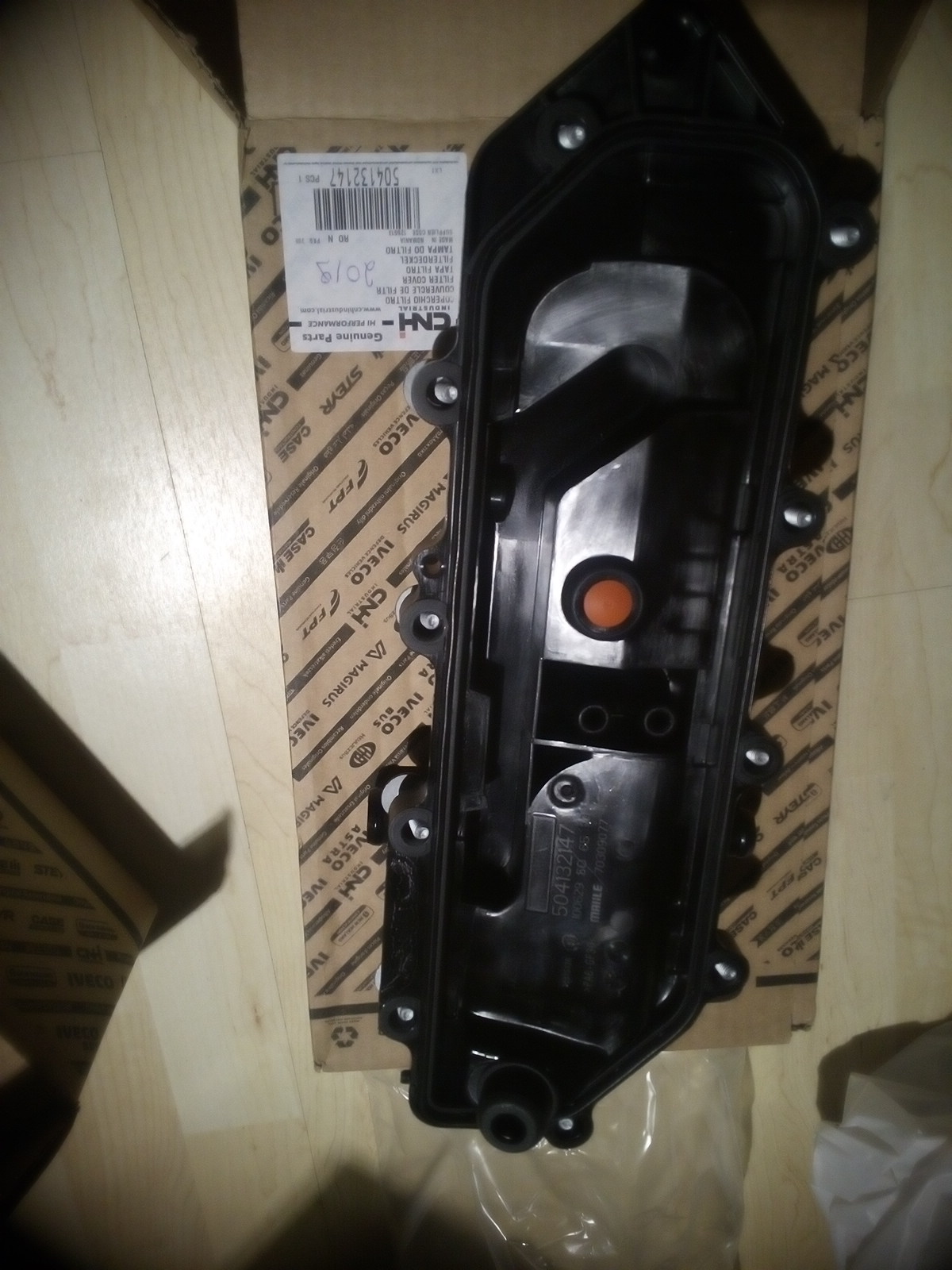

В субботу съездил в Торгмаш, всё сказали гарантийное, но в наличии только бачёк. Подрулевой вал - заказан.

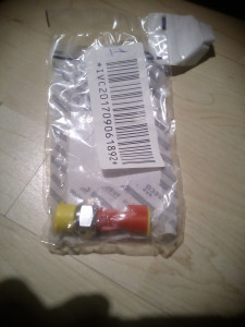

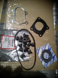

Шланг ГУР на Ивеко такой надёжный сказали мне, что на складе нет (заказали) на всякий случай взял каталожный номер.

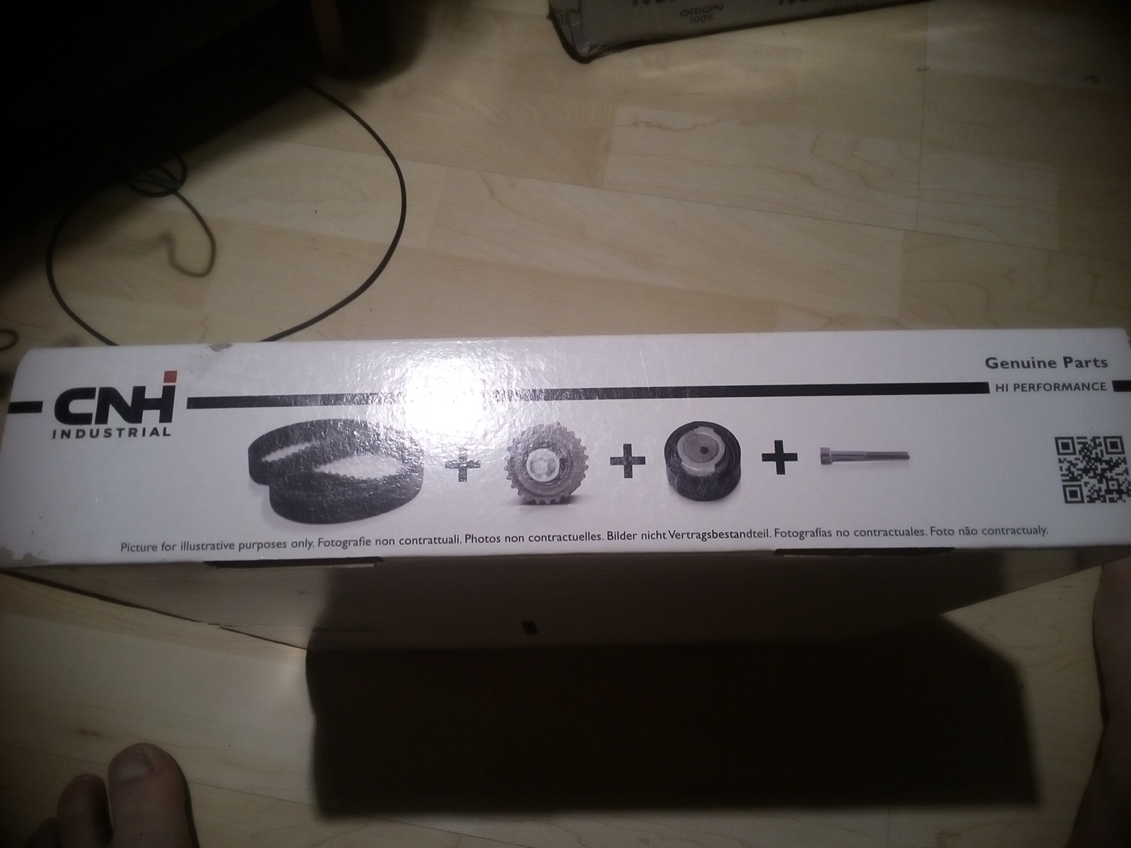

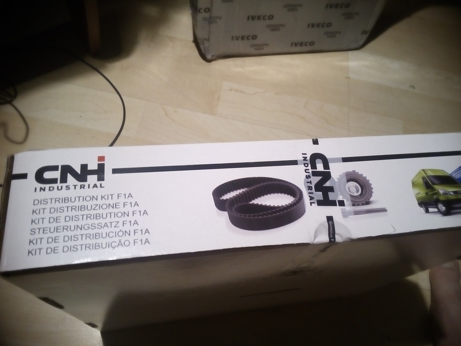

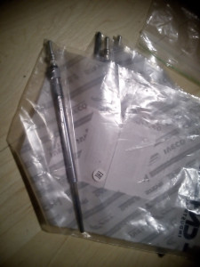

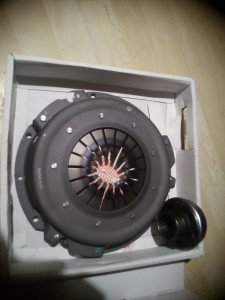

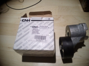

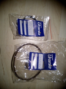

Заодно взял каталожные номера ремня клинового, подшипника натяжителя и подшипника со стороны привода.
Вот думаю всё это прикупить, пусть лежит в машине.
На прошлой машине, тоже постоянно уходила ОЖ, как только купил канистру 10 литров и положил в багажник, так за 2 года только 1 литр подлил.

За последний год были две замены радиатора по гарантии, вот думаю, когда гарантия кончится, то надо будет что то поискать более надежное, чем родной радиатор.
Расширительный бачок лопался 3 раза, 2 раза замена по гарантии и один раз было далеко до сервиса, поэтому менял сам и сразу купил запасной, надо тоже что то предпринять по этому вопросу. Покурил форум, понял, что проблема решаема, нашел такой вариант:
http://www.drive2.ru/cars/uaz/patriot/p ... l/1043089/
Так же заказал комплект силиконовых патрубков, после нового года должны прийти.

После Ярославской области в 2014 году была замена кардана. У меня стоял кардан с подвесным подшипником, такой и поставил.
При достаточно жесткой эксплуатации зимой 2014-2015 года в Ростовской области (поездки в течении 1 месяца по раскисшей пашне каждый день по 100-200км), были оторваны все подкрылки, брызговик, опять запел подвесной подшипник на кардане и появился гул от коробки передач.
Пробег тогда составлял около 90 тысяч. Осенью 2015 года я вытаскивая своего беззаботного товарища из речки умудрился порвать свой кардан на две части. Одновременно порвалась крестовина у подвесного подшипника и крестовина у "редуктора" заднего моста.

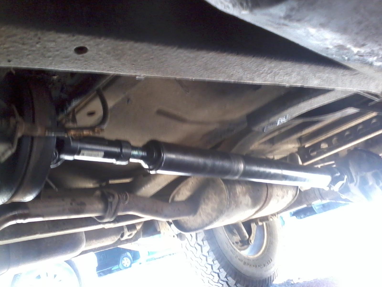

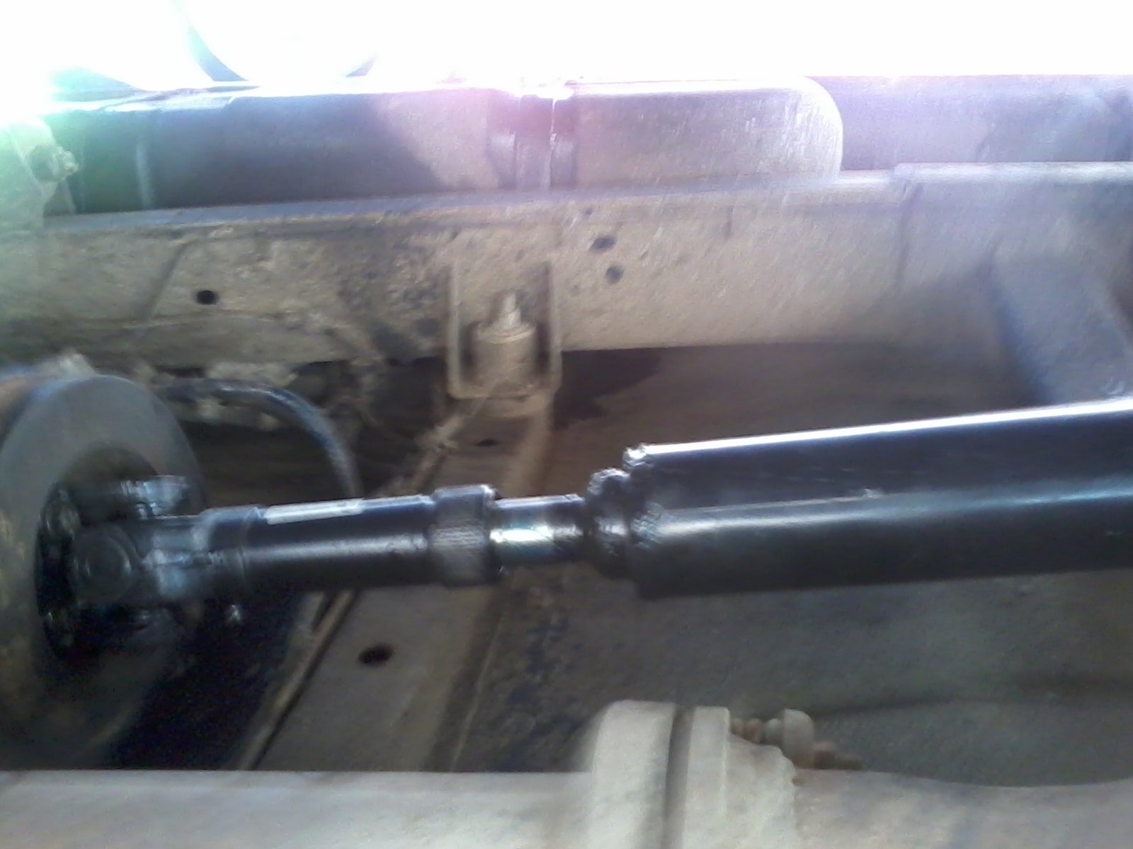

Из старого кардана и остатков нового был собран "живой" экземпляр, отбалансирован и поставлен на машину.
Гул от трансмиссии начал увеличиваться. Пробег к тому времени составлял 95 тысяч км.
Я начал грешить на подвесной подшипник (по поводу гула) и решился на кардан без подвесного.
Ставил я его в лесу на очередном выезде и неожиданно для себя обнаружил, что прямой кардан цепляет поперечную балку на раме. Пришлось ее немного "кастрировать".
Гул от трансмиссии не пропал.

Barakuda "УАЗ Патриот F1AE сентябрь 2011"

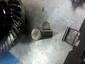

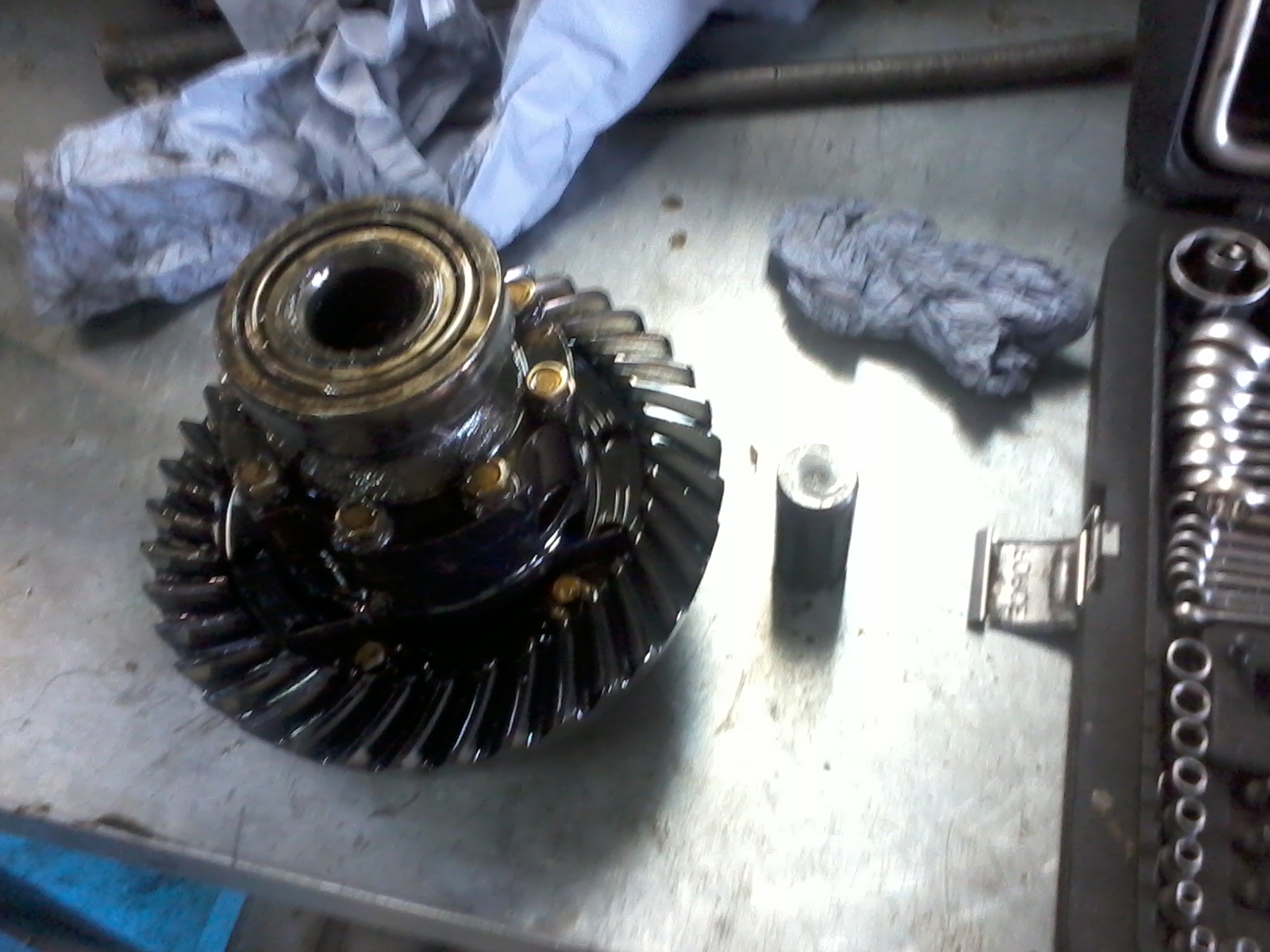

Купил полуось и поехал в "Торгмаш" в Марьино.
Заодно и ТО 100тыс. км думаю пройду.
Вскрытие показало:
1. Умер подшипник ступицы с правой стороны
2. Умер ШРУС на переднем мосту с права.
3. Сломан зуб на шестерне задней полуоси. 4. Сорвана резьба на фланцевом соединении на переднем мосту (место крепления правой шаровой опоры к кожуху переднего моста)
Итог: замена подшипника ступицы, замена ШРУСа, замена всех шестерней в сборе в заднем мосту и замена кожуха переднего моста.
Хороший "подарок" на новый год!
Гул от трансмиссии исчез!

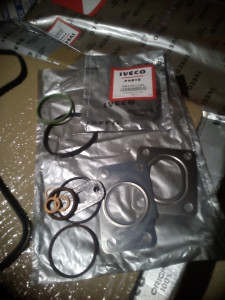

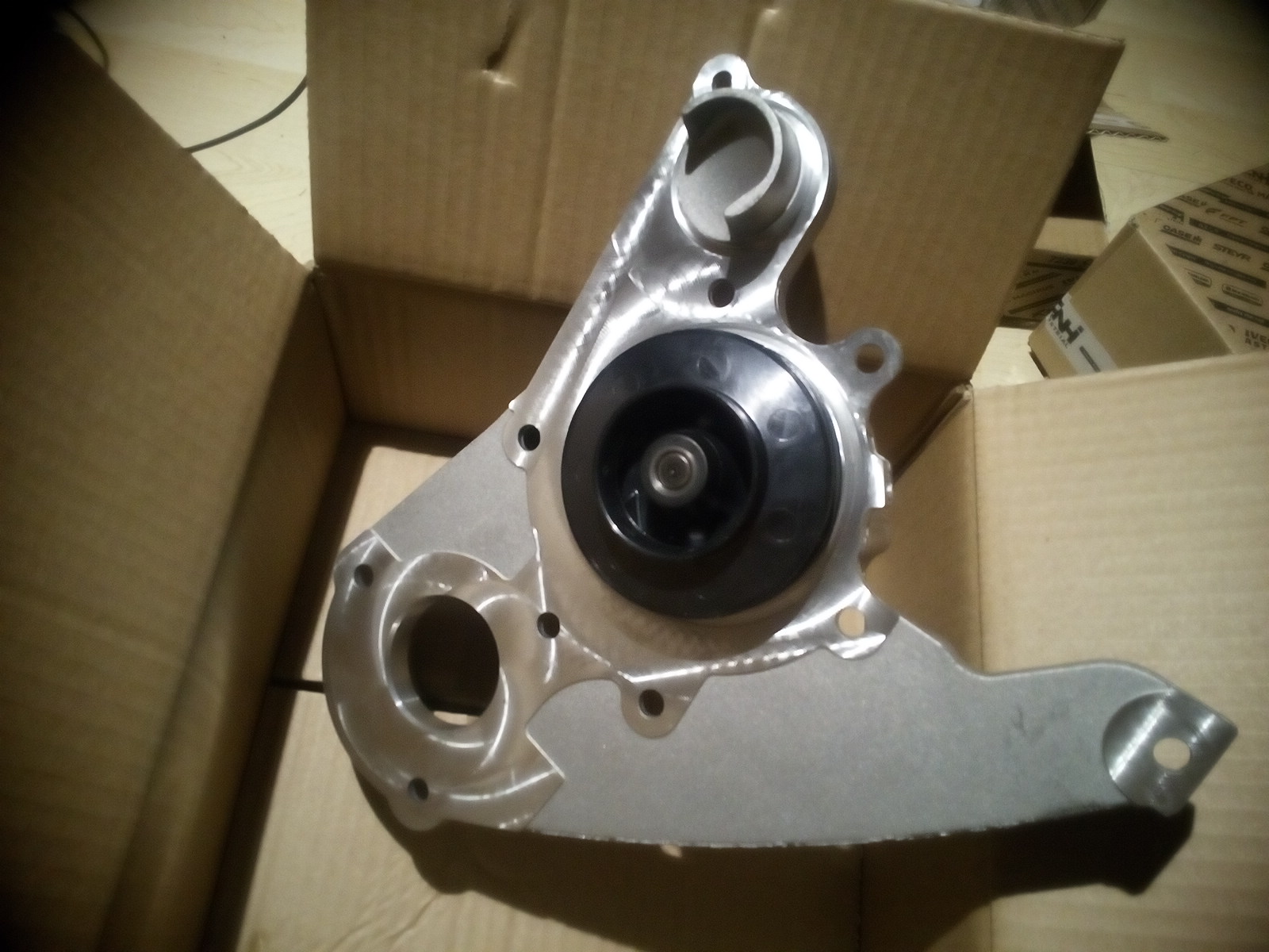

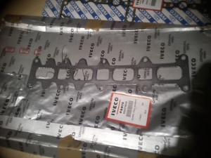

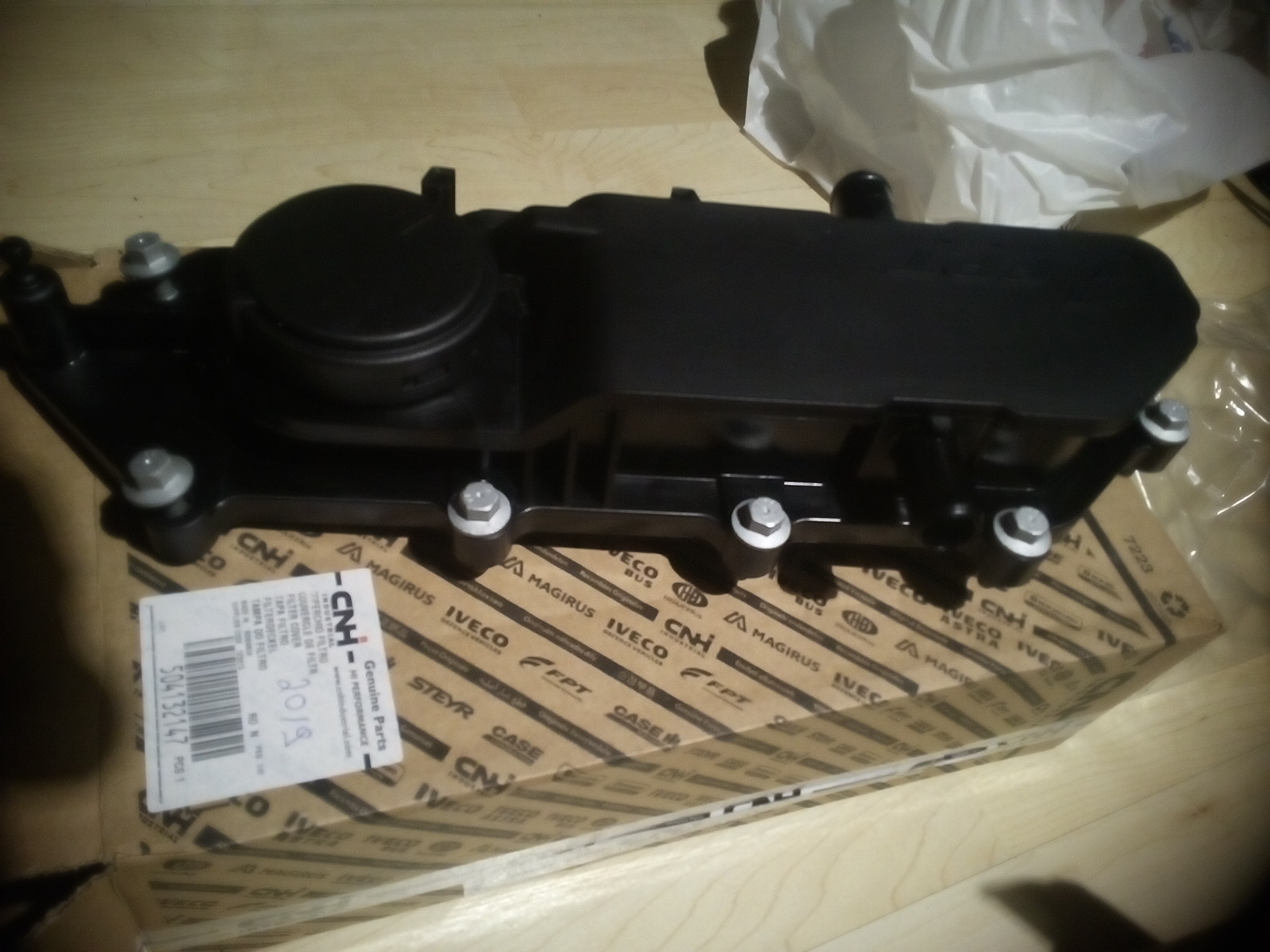

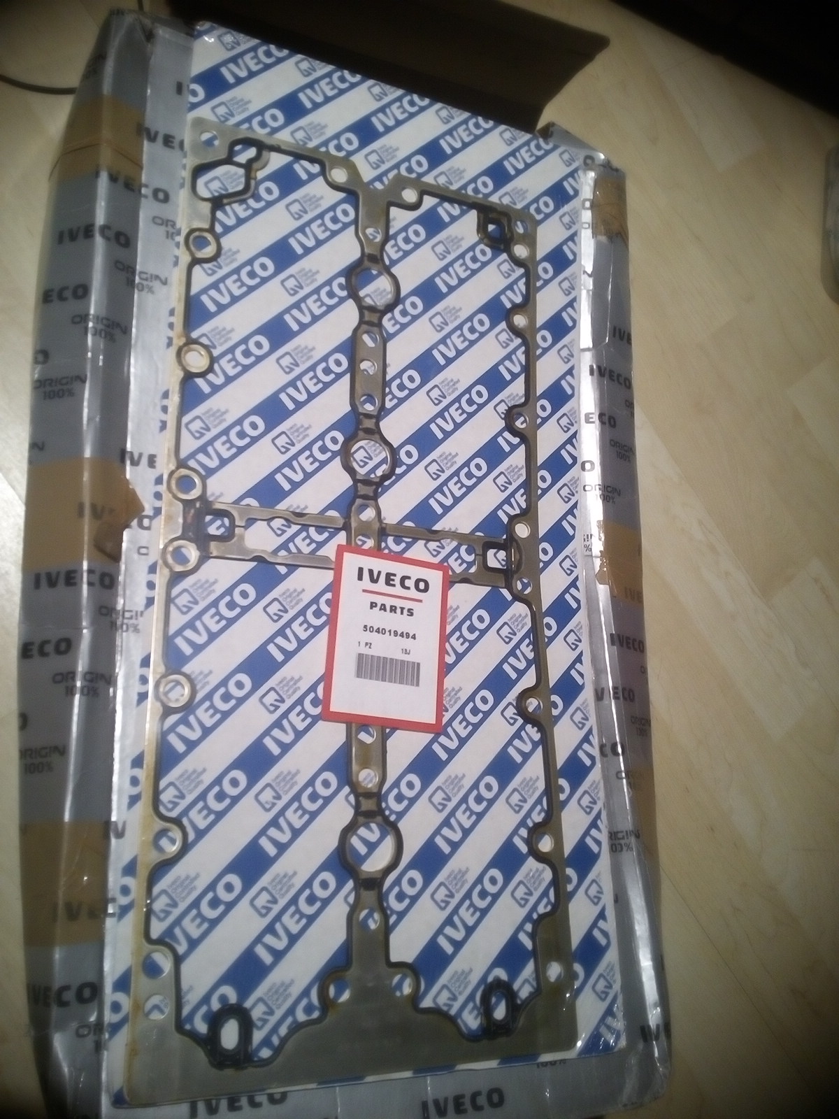

В автосервисе выкрутили свечи, две нормальные, а две сырые, как будто в масле.
Решили, что пришла пора менять маслосъемные колпачки.
Сняли двигатель с машины, разобрали и выяснилось, что это не только масло было на свечах, а еще и антифриз, который "съел" прокладку ГБЦ.
Тут я выяснил, что на двигателе все прокладки, латунные шайбы, некоторые шпильки и болты одноразовые!
Опять мне машинка под новый год преподнесла подарок:
Деталь Наименование Цена Кол-во Сумма

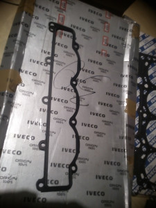

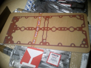

1 500055000 Комплект прокладок двигателя F1AE (ВЕРХ) / зам. 12 000.00 1.00 12 000.00

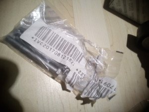

2 500347039 Болт ГБЦ M14X1,5X193 / F1AE 190.00 6.00 1 140.00
3 500347040 Болт ГБЦ M11X1,5X133 / F1AE 130.00 4.00 520.00

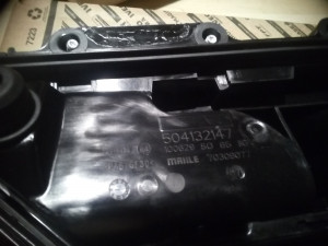

4 504132147 Фильтра сапуна в сборе с крышкой 2 500.00 1.00 2 500.00
5 500353601 Шайба болта форсунки 35.00 4.00 140.00
6 16626535 Болт М8х1,25 вилки форсунки / зам. с 16626533 50.00 4.00 200.00
7 500055844 К-кт для замены ГРМ / F1A (Ремень, Ролик, Натяг, Болт) 8 000.00 1.00 8 000.00

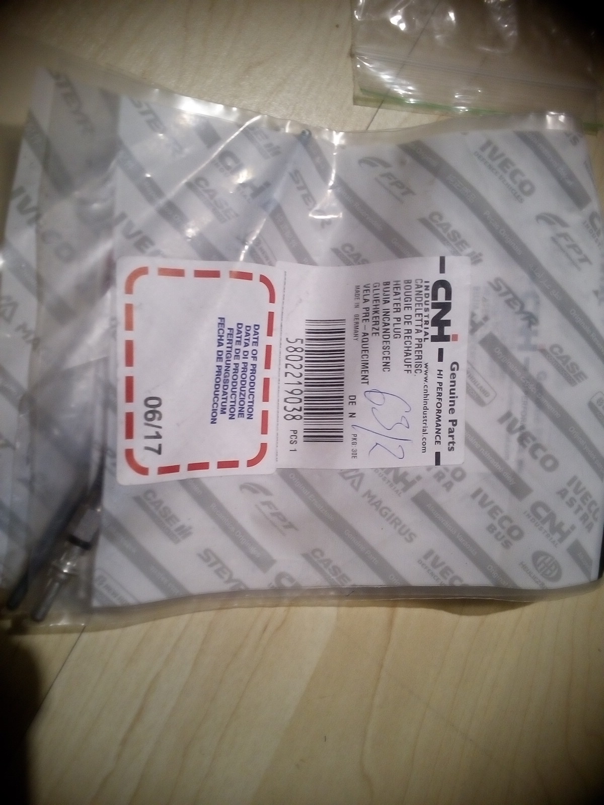

8 5802219038 Свеча накаливания 500.00 4.00 2 000.00
9 504086751 Натяжитель ремня (зам. с 504000410 / DAILY) 2 300.00 1.00 2 300.00
10 504033770 Помпа (Насос охлаждающей жидкости) 7 000.00 1.00 7 000.00
11 17289680 Кольцо (замена с 500390054) 20.00 1.00 20.00
12 17291281 Кольцо помпы 180.00 1.00 180.00
13 2995811 Фильтр масляный 500.00 1.00 500.00
14 13585019 Масло URANIA DAILY LS 5W30 синтетика Euro 4,5,6 (5л) 2 200.00 1.00 2 200.00
15 13581619 Масло URANIA DAILY LS 5W30 синтетика Euro 4,5,6 (1л) 450.00 3.00 1 350.00
16 5801891612 Датчик давления масла (замена с 504310254) 350.00 1.00 350.00
Всего за детали 40 400.00

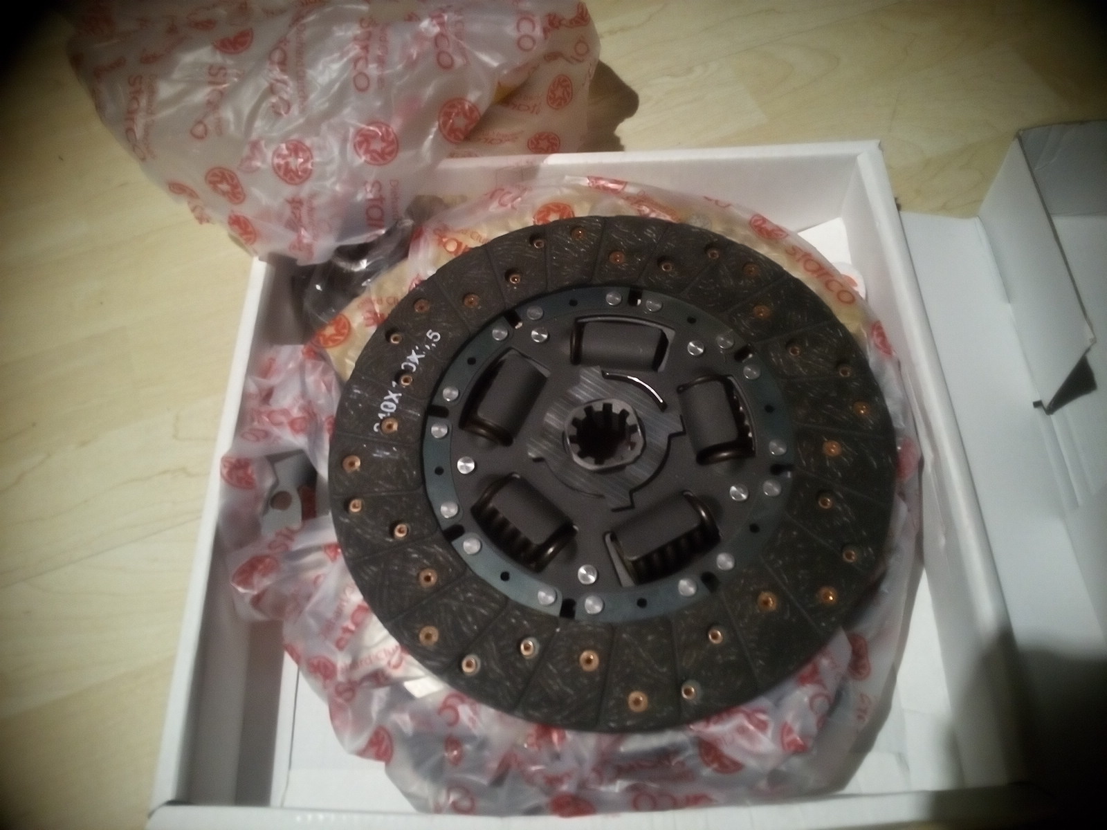

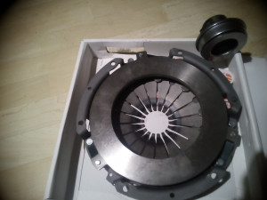

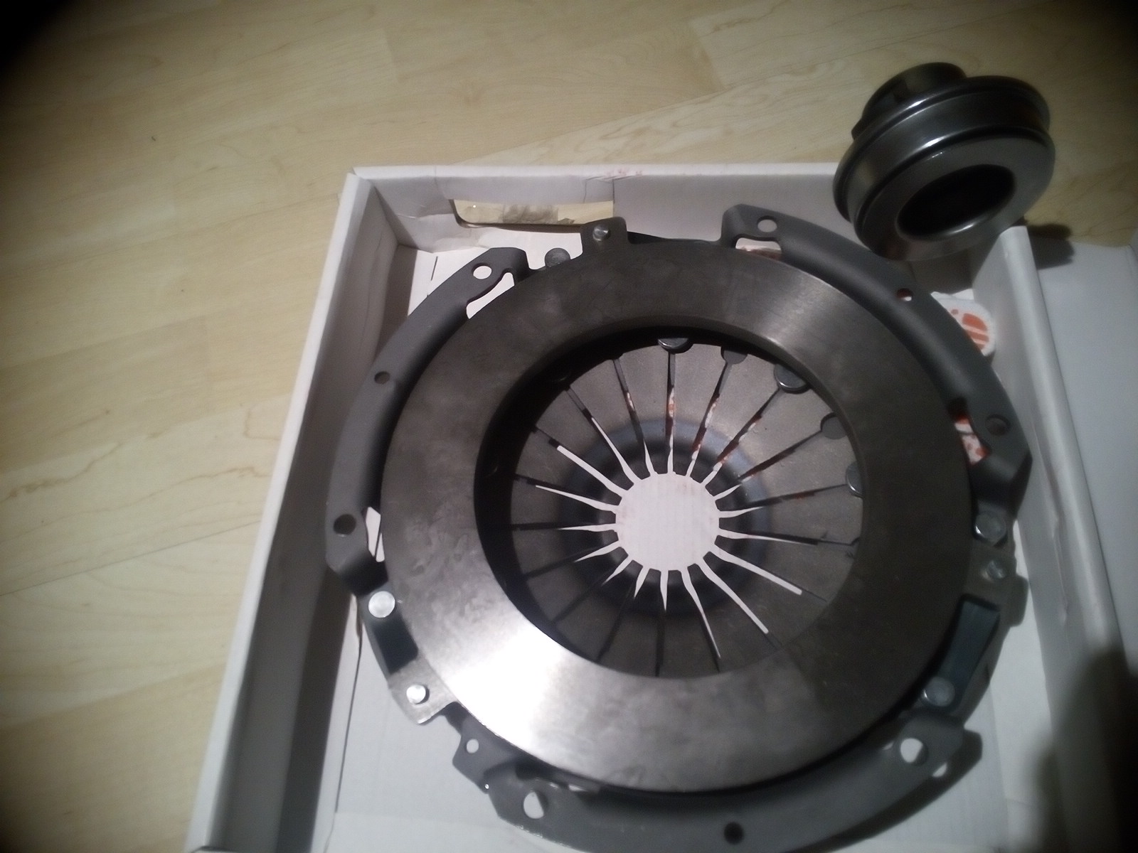

Вскрытие показало, что сцепление LUK, конечно хорошее, но оно прошло 150 тысяч км и пора менять, если брать оригинал, то это 18000 рублей.
Я поехал сегодня в "Южный порт" и нашел там "турецкую" корзину сцепления в сборе за 8000 рублей. О счастье, я нашел новый вид расширительных бачков с кронштейном и сразу же его купил (всего каких то 800 рублей) Не нашел пока 4 шпильки выхода турбины с латунными гайками.
Не могу найти даже каталожный номер, походу придется подбирать на рынке что то похожее.

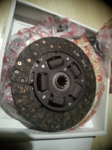

И так, завтра буду собирать свой Helicopter.
Пока решил провести инвентаризацию, на что потрачено 49 ооо рублей:
1. сцепление Starco
1. сцепление Starco

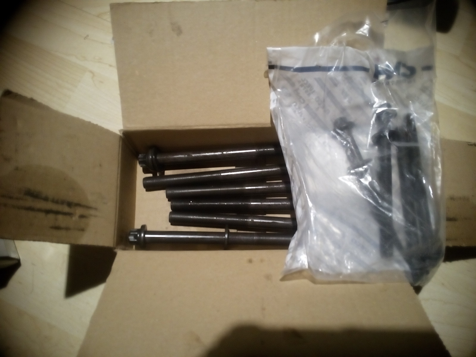

500347040 Болт ГБЦ M11X1,5X133 / F1AE Отправлено спустя 1 минуту 42 секунды:

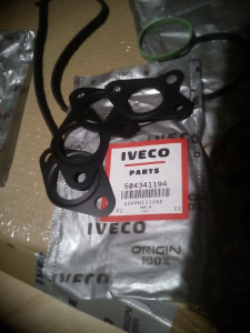

504132147 Фильтра сапуна в сборе с крышкой Отправлено спустя 6 минут 55 секунд:

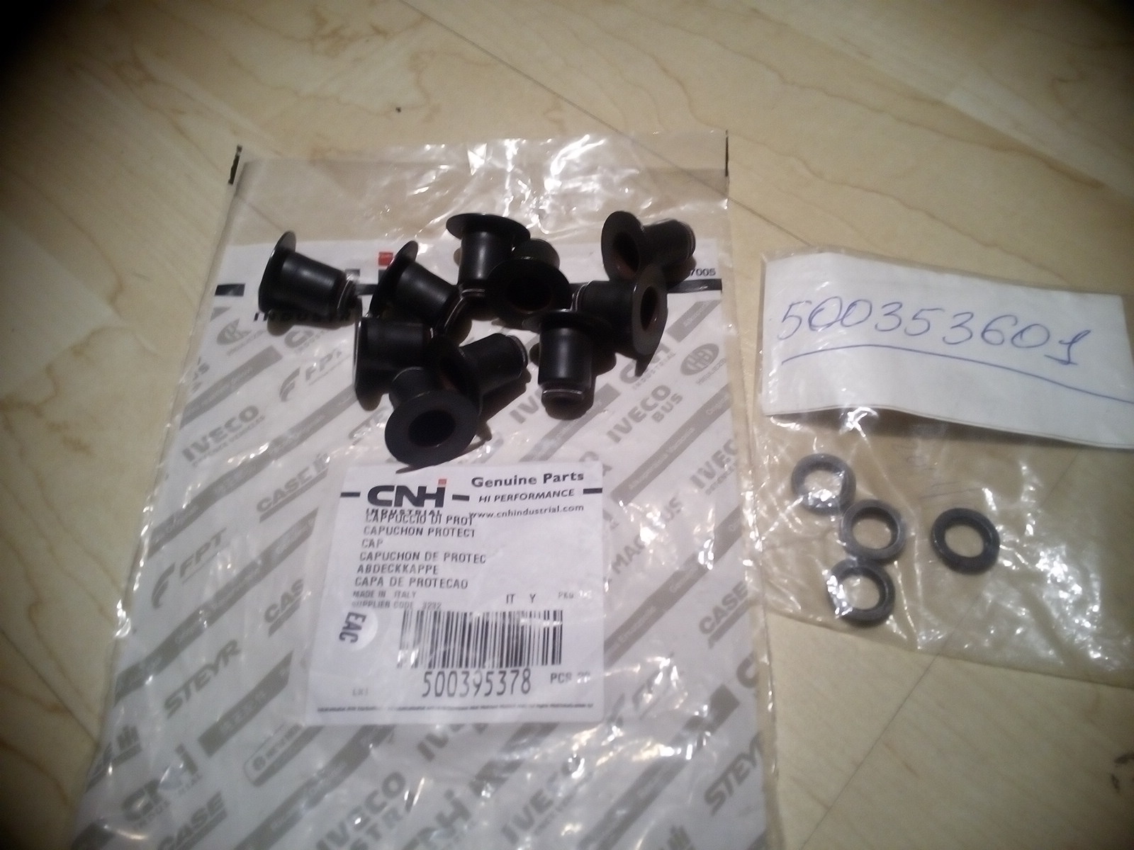

500395378 Сальник клапана (запасные 10 штук по 500 рублей, т.к. не купил рассухариватель, 13500 для инструмента на один раз, это круто) Отправлено спустя 2 минуты 32 секунды:
