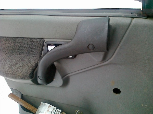

Ручка переворачивается и у левой ноги появлется еще 7 см. хода - не достаточно эстетично, но для крупных людей - это единственное спасение

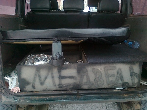

а это мой ящик в багажнике, теперь у всех вещей есть свои места

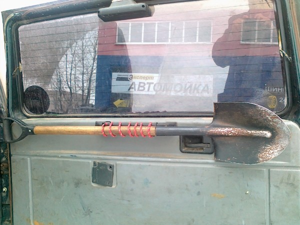

а так я креплю лопату

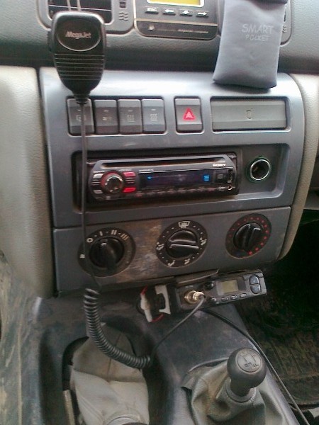

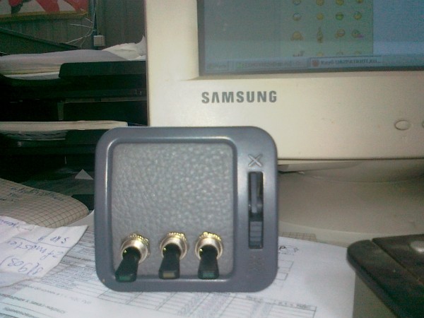

Центральное сопло теперь - выключатели для люстры
Рация - Мегаджет М-300
антенна - по моему - Алан 1800
фотка так залилась, потом исправлю

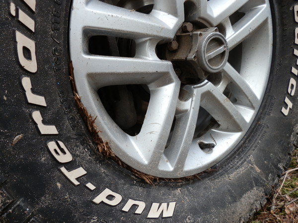

теперь на Медведе стоят Главные пары от Дизельного Патра
и Колеса 285/75 R16 BFGoodrich M/T
и выглядит это вот так:

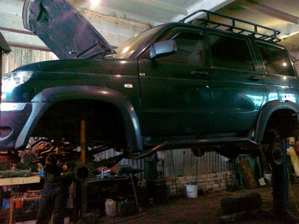

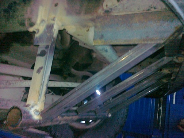

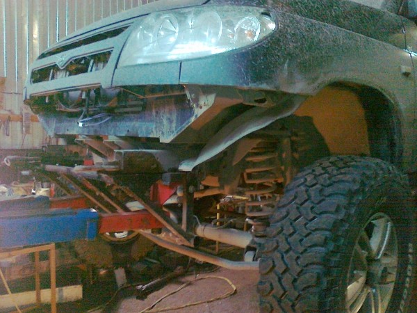

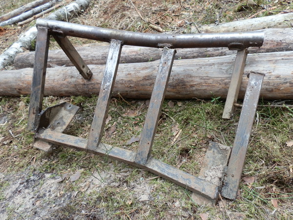

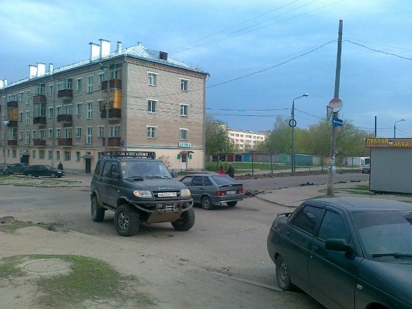

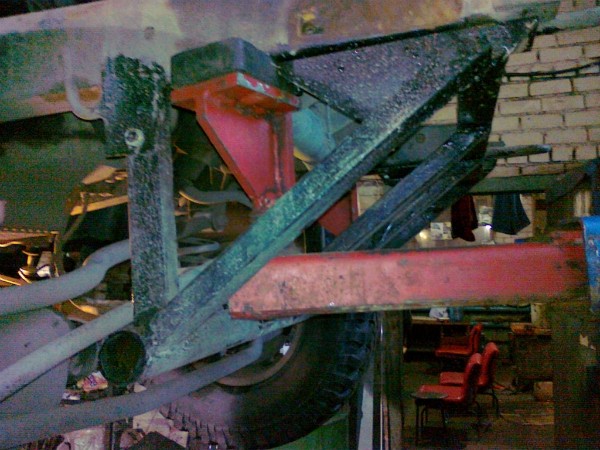

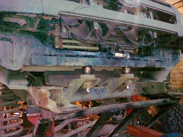

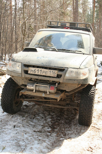

Для усиления заднего бампера вварил уголок сотку
теперь можно поднимать Хай Джеком
из центральной части воздуховода сделал выключатели для люстры
Такая получилась защита рулевых
А вот и проставочки - 4 см сталь
кстати, помимо проставок еще виден сдвоенный ШНивский вентилятор

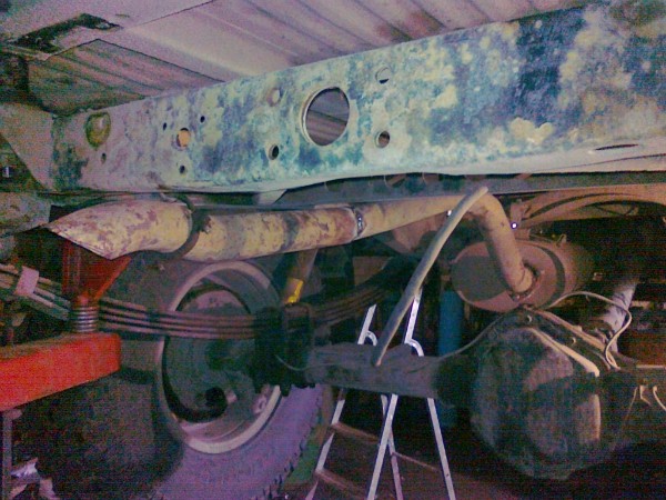

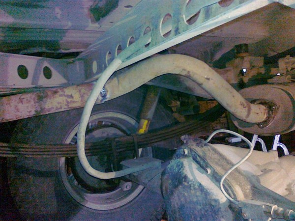

Удалил заднюю часть глушителя, вместо нее вварили трубу
Сапун выходит в багжник

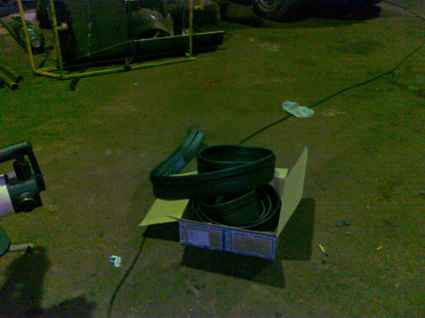

Расширители арок

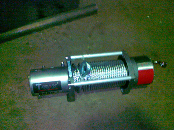

Лебедушка T-MAX 8500
Новые б/ушные пороги

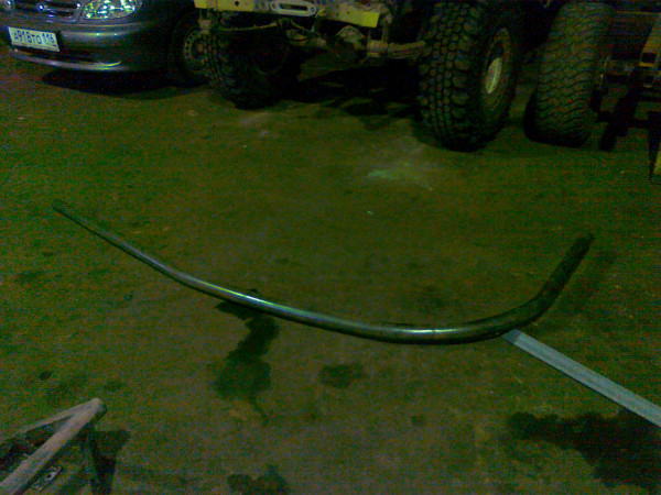

часть силового бампера из 57 трубы

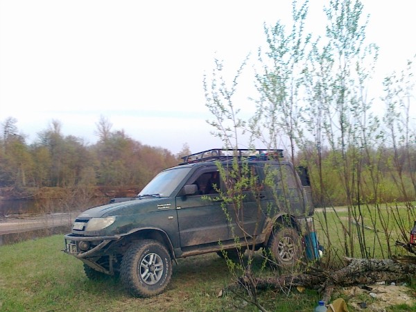

а пока я вот такой:

Адик давай размеры защиты рулевых, материал и рисунок. Как крепил?

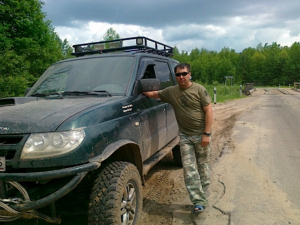

По-моему получился добротный,мужской бамперок.Мне,например,нравится,только я бы каким-нибудь листом тонкого металла закрыл внутренности,те что сразу за площадкой под лебёдку.Или можно было наварить листы на эти отверстия,а дырку под лебёдку оставить.А куда он крепится?Он к раме приварен?Рассчитан на подьём Джеком?
З.Ы.Самое главное что это хендмейд,следовательно эксклюзив и ед.экземпляр.Если только Adik не наладит производство или какой-нибудь китаец не скопирует :lol:

Сообщение Adik » Пт апр 22, 2011 16:22
kruzenwtern
как правильно сказал REGION 116 - бампер будет обшит листом рифленого алюминия, спереди и сверху
REGION 116 - площадка под лебедку уже есть
расчитан под Джек
а так же расчитан на лес и повал :oops:

Он к раме приварен?
ааааа. ну тогда хорошо получится... а то прям ужасно смотрится скелет )

REGION 116 писал(а):Он к раме приварен?
нет, он съемный и крепится на 6 точек, 4 - родные крепления бампера и 2 точки - пришлось сверлить раму

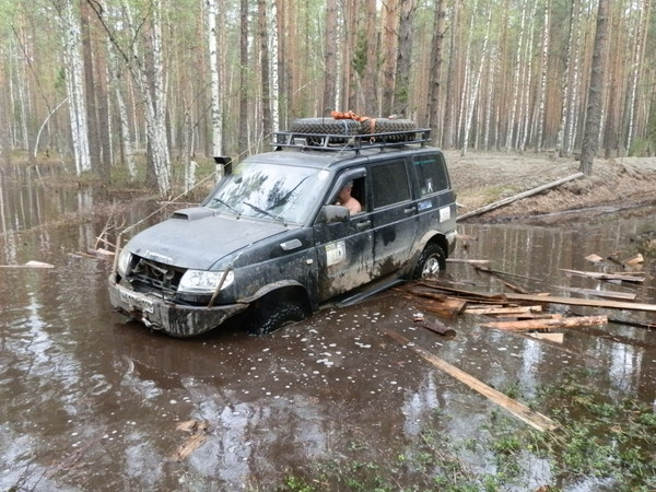

На подходе к лесу, оказалось, что выбранной нами дорогой едем не только мы, но и почти все участники мероприятия
встретили и Нижегородчиков - Мохнатый, Леонид
взяли вместе первый ручеек и колонной из 10 машин зашли в лес.

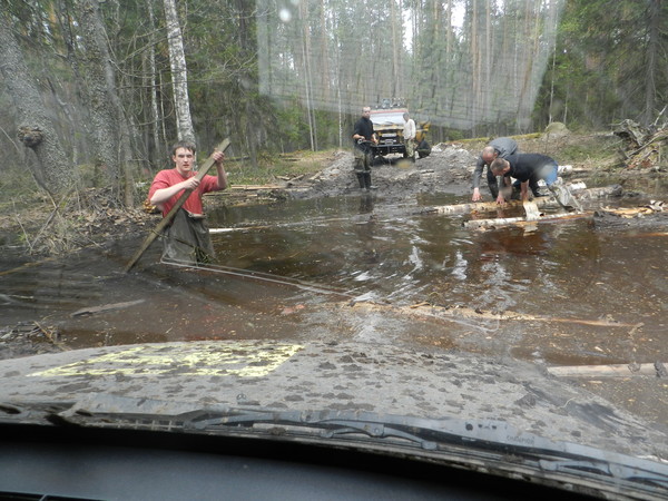

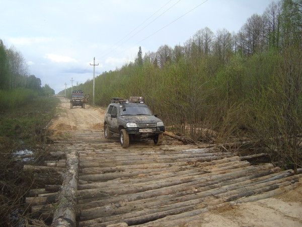

Лес встретил нас водой, глубиной местами до метра, хорошо, что грунт на дне был жесткий, и водные преграды мы взяли без особых проблем.
Потом были деревья, сучки, повороты, грязь, грязь, и опять грязь.
Патриот шел как бульдозер, местами глаза боялись а Медведь даже не задумывался над очередной преградой.

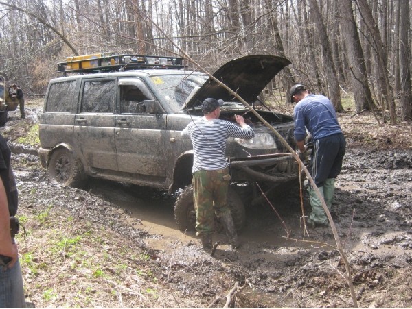

Опять лес, дождик подмочил дорожку, и ехать стало еще интереснее, в ответ дождю, мы стравили колеса до 0,7атм.

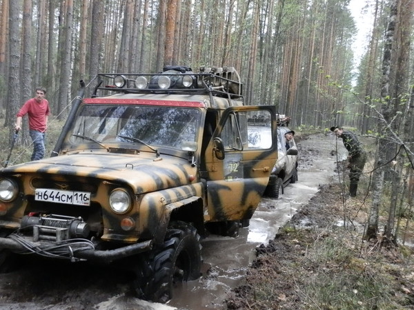

Пока мы искали нужную дорогу, 469 потихоньку пробивался к нам на передке, лебедке и чьей то матери.
Сначала у них отказала лебеда, потом рассыпался передний мост.
Возвращаемся. Держим совет. В голове тот же вопрос что и у Чернышевского.......ЧТО ДЕЛАТЬ????
всем хочется дойти до точки сбора всех экипажей - до Первомайской звездочки.
После некоторых дебатов с помощью лебеды и системы блоков разворачиваем 469 в нужную сторону, цепляем за Медведя и как говорится у татар - едем АЛГА (вперед) - у Татар нет слова назад, если надо, то они разворачиваются и АЛГА.

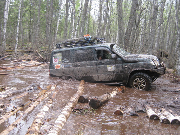

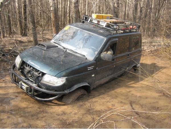

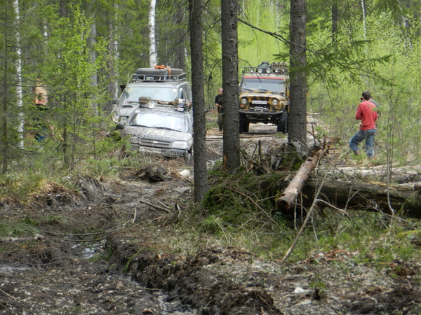

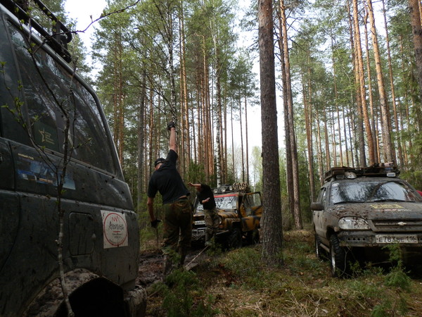

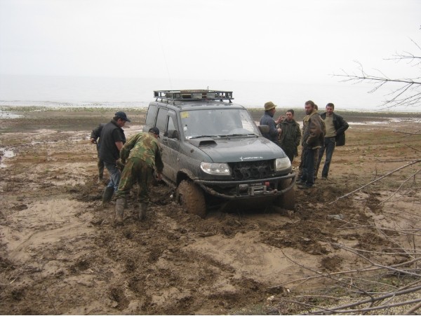

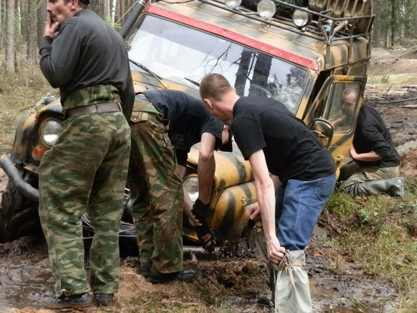

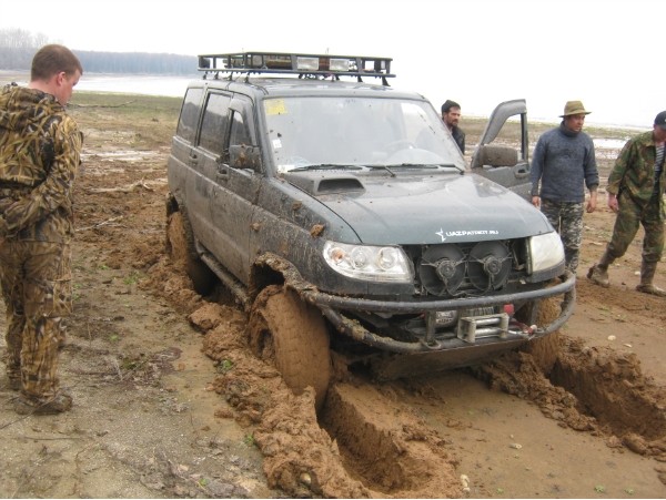

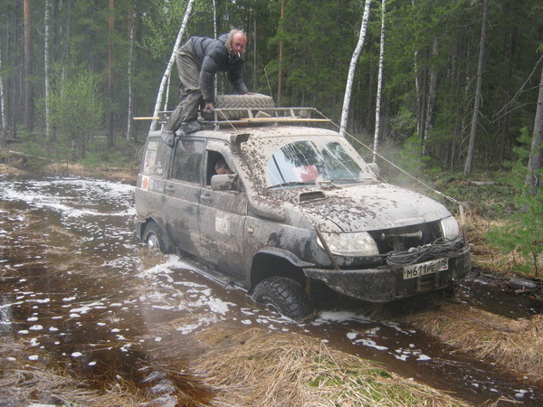

сел
опять сжу
стравливаюсь

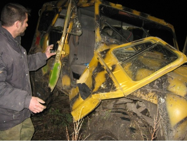

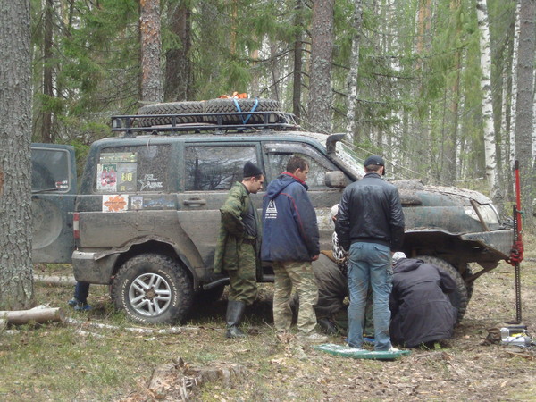

Леха с Серегой - через 10 минут останутся без заднего моста
10 минут прошло...
эта придет ночью, во сне
завтрак в 16:00 по полудни )))
зацепился за сухое дерево, хорошо, что оно оказалось не очень длинным
она таки пришла

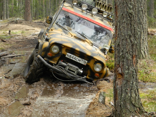

... и у танка сорвало башню...

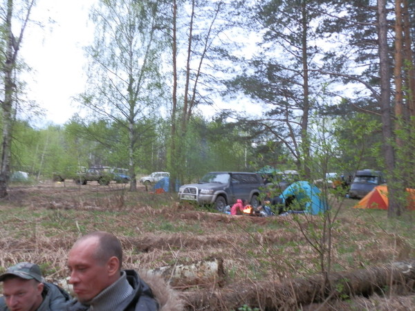

мы дошли до звездочки

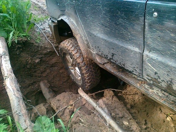

Спасательная операция закончилась неудачным разворотом... сижу
вытолкали, но я снова сел

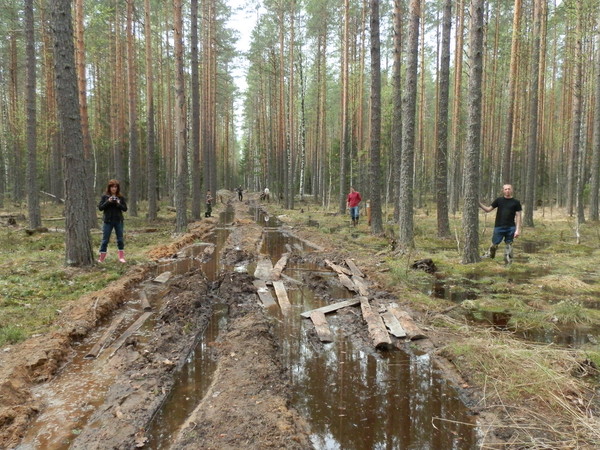

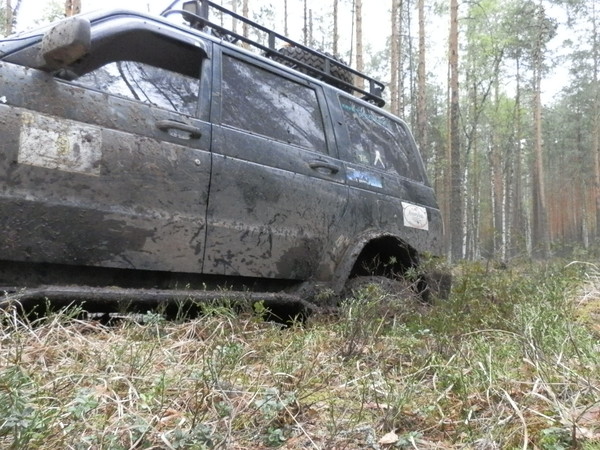

просто - красивая грязь
берег весенней реки - всегда непредсказуем
