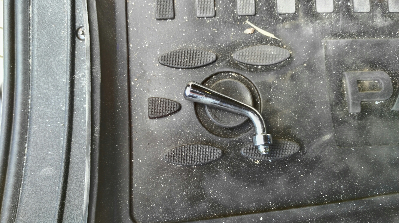

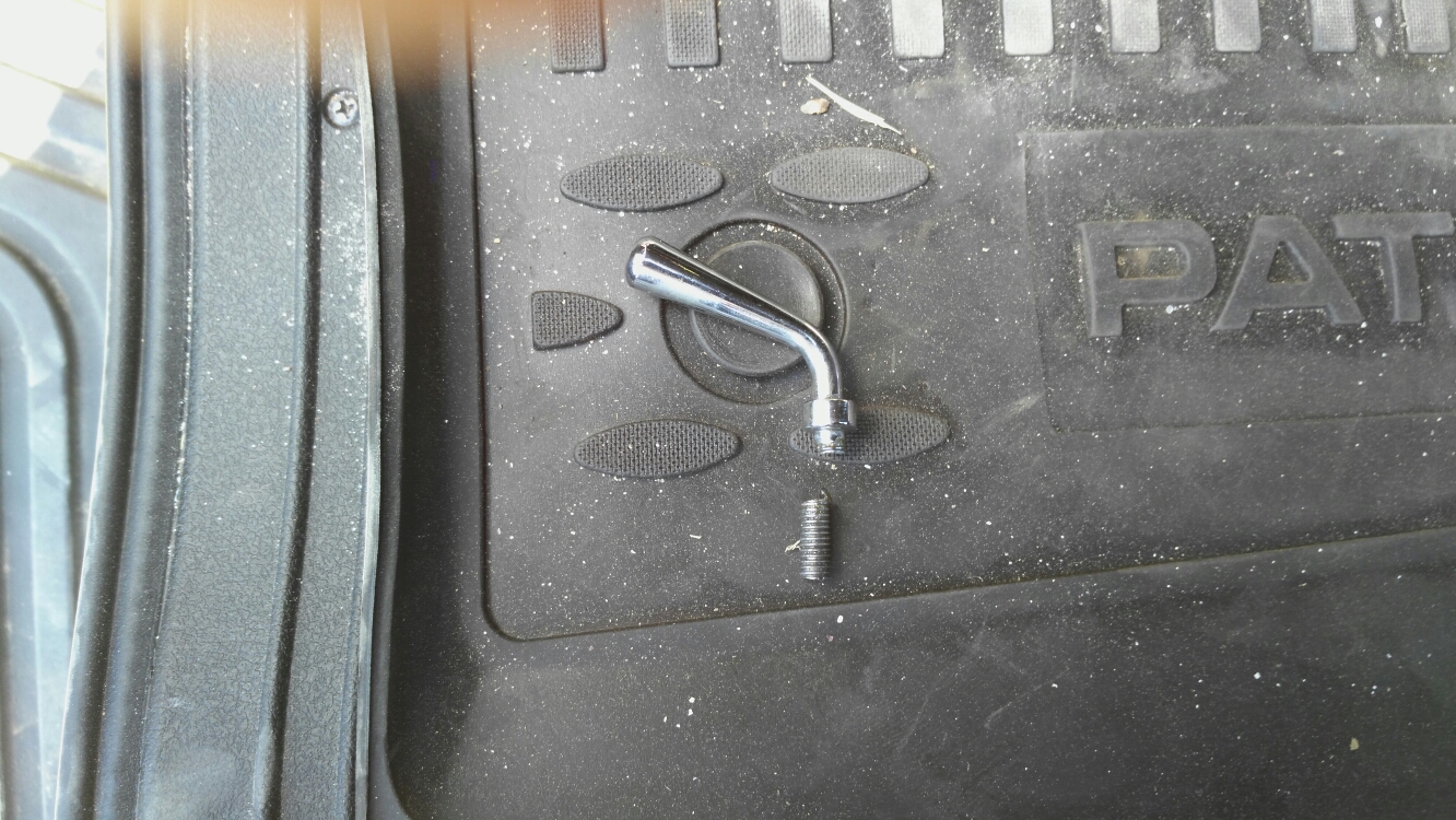

Ехал я сегодня в районе ПГТ Черноморское ;-) что то сверху Бах на крышу. Торможу, оглядываюсь.
Не птиц, не зверей, не пешеходов... а отвалилась антена СБишки...
Штатный болтик авно оказался сломался пополам. Неперетягивал клянусь...
Больной зуб
Ну собрал я все хозяйство штырь и зуб больной... а чего делать... вторая часть в приемной части антены торчит.
Засада...
Думаю чего делать, и как выкрутить эту ААА... крутил вертел, взял круглогубцы и о радость больной зуб удалился очень легко.
Обе части зуба больного
Ну а дальше на счастье рядом был строительный магазин... тут они конечно не КрепМаркет но болтик 6ка нашелся... пара шайб... и связь востоновлена. УРА!!!
Да будет связь.
Вернусь домой найду красивешный болтик) под шестигранник там аль под звезду )))
