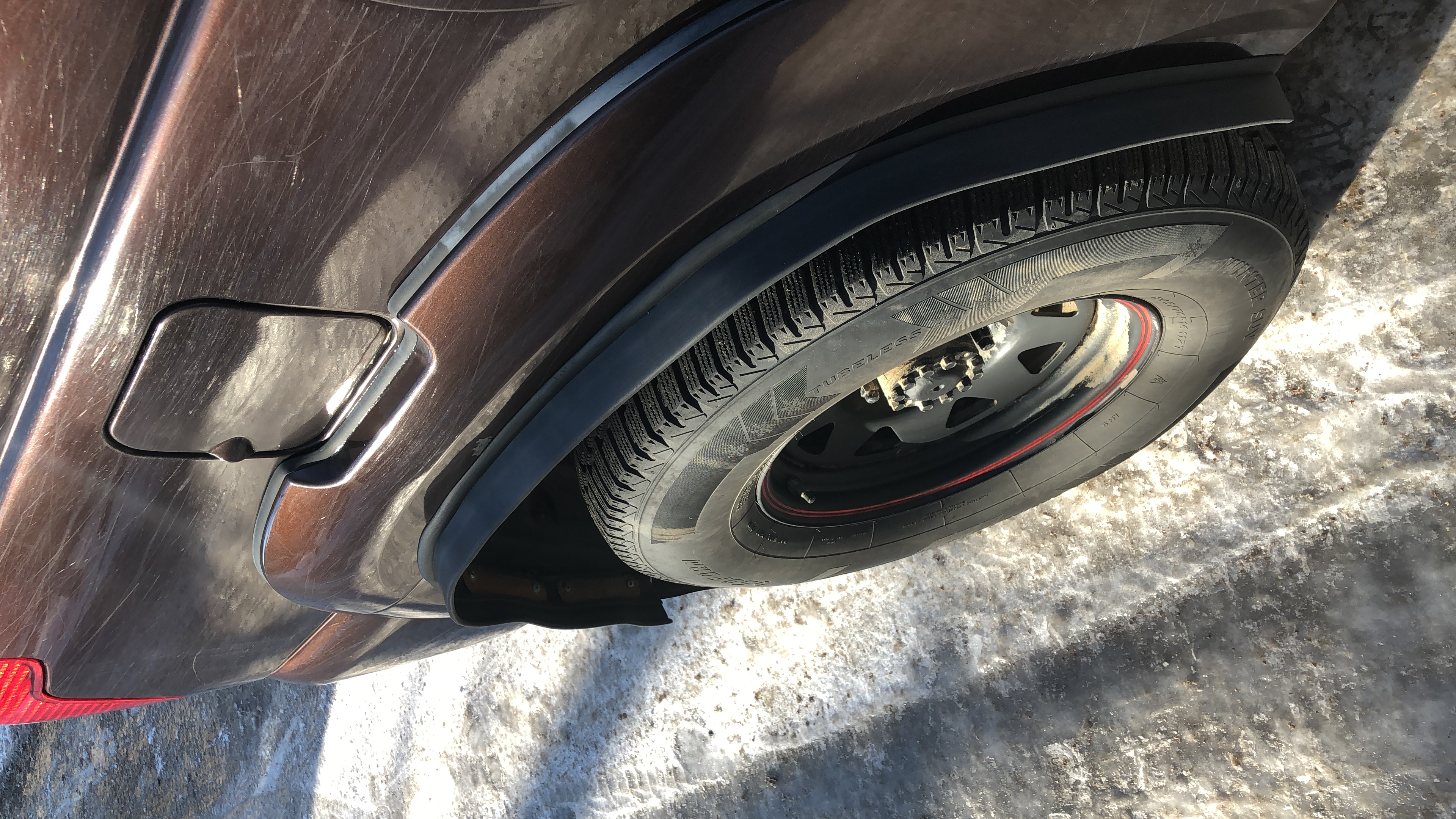

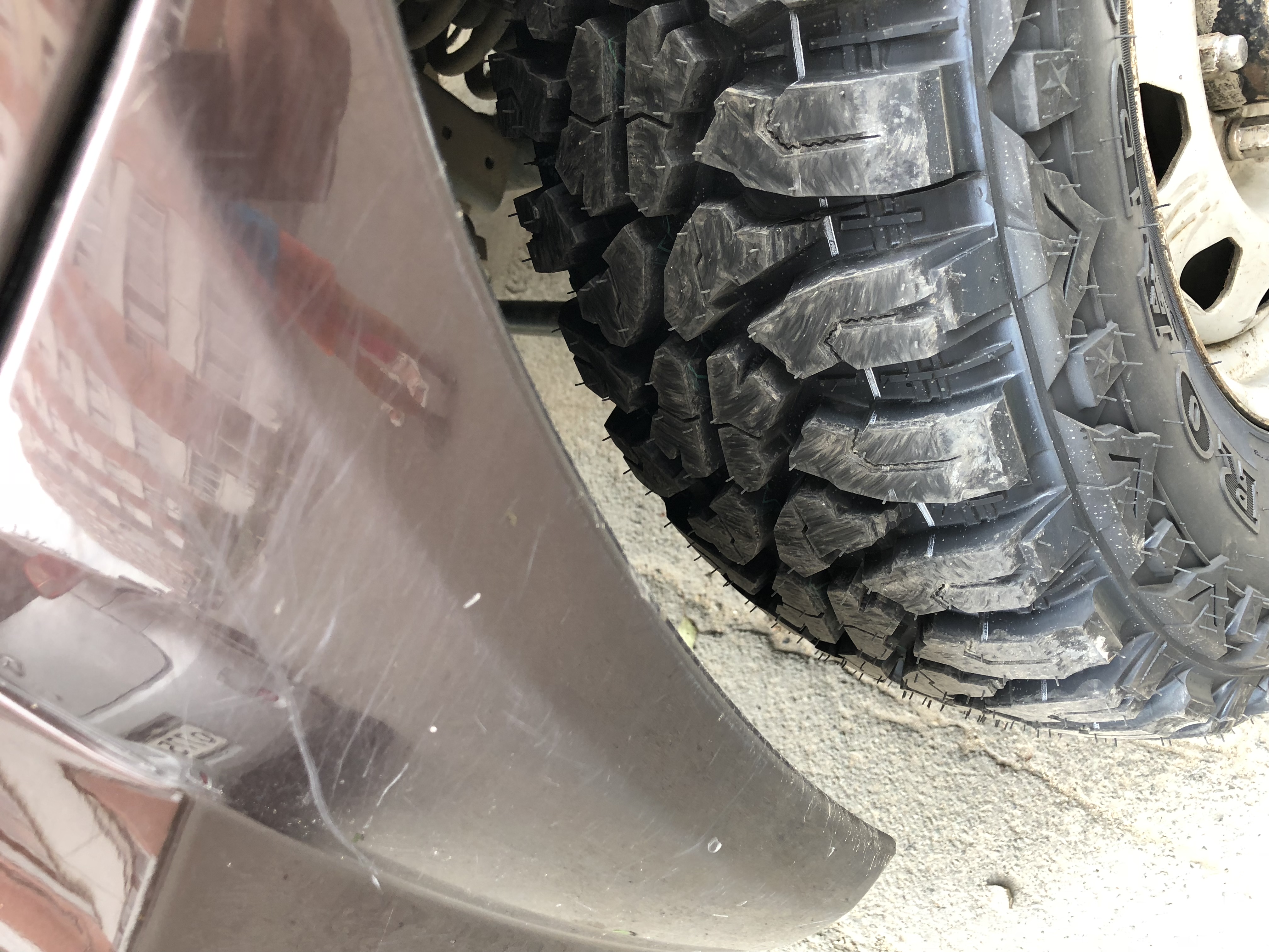

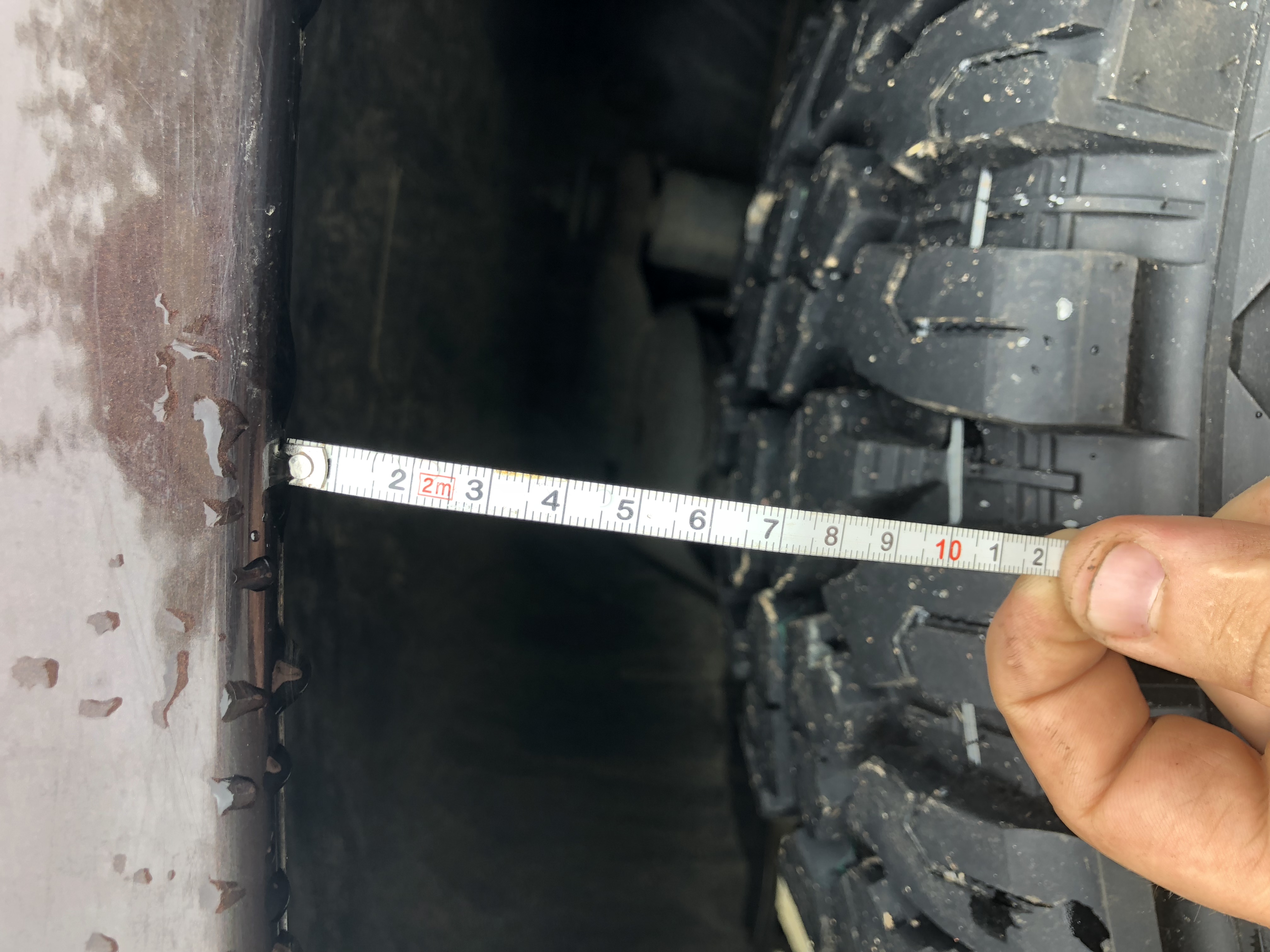

Пошел дождь, и в крыльях опять вода ||0 . Записался в СЦ. Посмотрим, чем они меня опять залечат /--

"Это же Уаз,что вы хотите?"

fantom7484 писал(а): "Это же Уаз,что вы хотите?"
Вот так примерно мне и отвечают в СЦ уже почти год 8;:
Уаз Патриот, 2016 гв, коричневый металлик
Сообщение lexmak » Пт апр 07, 2017 08:44
Vitos1982 писал(а): Вот так примерно мне и отвечают в СЦ уже почти год

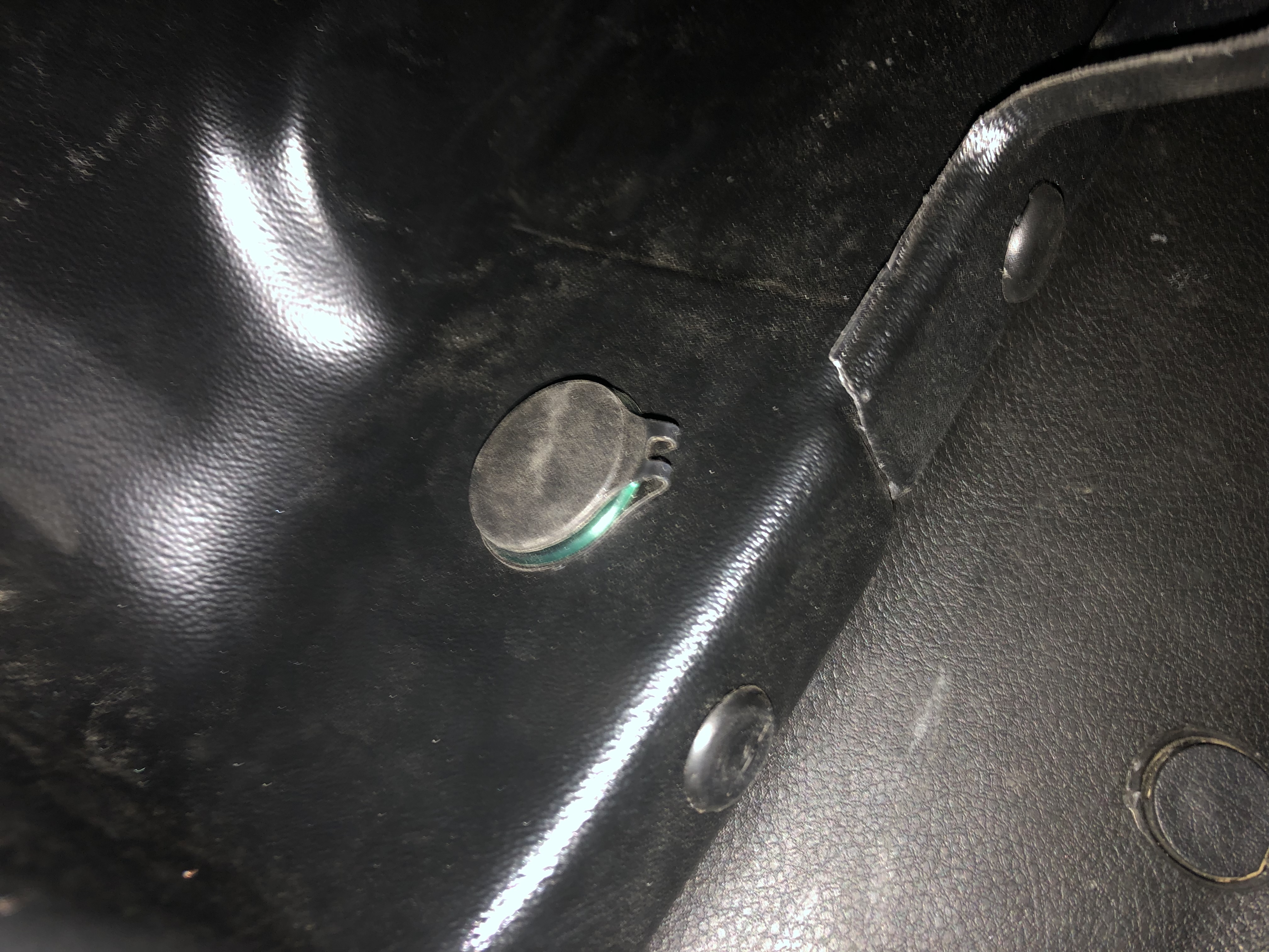

А я сделал дренажные отверстия прям в заглушках. Выдувает только в путь)))
:-) Воду. Которая имеет место быть ;)

А потом ты пуль оттуда выгребать замучаешься ....

крестом пробку разрезаешь,и все.воде хватит вытечь,и пыль сильно не залетит
Toyota Crown JZS-141-была
Сообщение lexmak » Пт апр 07, 2017 15:26
fantom7484 писал(а): крестом пробку разрезаешь,и все.воде хватит вытечь,и пыль сильно не залетит
Вот именно так. И никаких пуль :grin:

А это идея. Но как бы узнать то, откуда она там берется.завтра посмотрю, что эти товарищи скажут. Кстати, на японках такие пробки тоже есть и вроде имеют отверстия ввиде креста кажетсч ]:[
А если просто авто стоять будет, вода сможет просочиться через дырочки то

Эээ...просочиться из крыла наружу? А почему нет? Какая разница,едет или стоит?
Сообщение lexmak » Сб апр 08, 2017 09:52
Vitos1982 писал(а): А если просто авто стоять будет, вода сможет просочиться через дырочки то
Будет + вентиляция.
fantom7484 писал(а): Какая разница,едет или стоит?
Ну не то чтобы нет. Когда едет воду аж вытягивает. Эффект вентиляции. Опробовано. )))
Ибо некоторая часть воды не стекает так как машина имеет небольшой уклон вперед. И тонкий слой воды остается в передней части этого лотка. На ходу его выдувает мухой.

Вот интересно: вы всегда боретесь со следствием, а не с причиной?

Blondi13 писал(а): Вот интересно: вы всегда боретесь со следствием, а не с причиной?
А стоит с ней бороться. С дренажом боковых дверей никто не борится. С этим то чего бороться. У меня текут вклееныные стекла. Окуратно их замазать герметиком? Нахрена не красиво. Так я организавал в крыле толстый слой антикора и дренаж. Чем не решение проблемы.

Сообщение fantom7484 » Сб апр 08, 2017 11:40
Вообще то да. Нейтральный герметик-наше фсе :-) .
lexmak,
Можно и забить,но ведь у некоторых там компрессоры,инверторы,прочие приблуды. Вода наверное не есть хорошо в этом случае.
Сообщение lexmak » Сб апр 08, 2017 11:49
fantom7484 писал(а): Можно и забить,но ведь у некоторых там компрессоры,инверторы,прочие приблуды. Вода наверное не есть хорошо в этом случае.
В этом случае да. У меня там ничего нет. Герметиком окуратно сделать не получается его видно. И меня это бесит)))
Отправлено спустя 27 минут 44 секунды:
Ну и уж если пошла такая пьянка, а какой герметик рекомендуете?

Я сам только собираюсь делать герметиком. Есть же такой ,нейтральный,уксусом не воняет. Чтоб ЛКП и пластик фонарей не помутнел.Ну и прозрачный. Малярным скотчем закрыть,чтоб аккуратно наносить,и нормуль будет.

fantom7484 писал(а): Есть же такой ,нейтральный,уксусом не воняет.
Вот я тоже теперь интересуюсь какой?

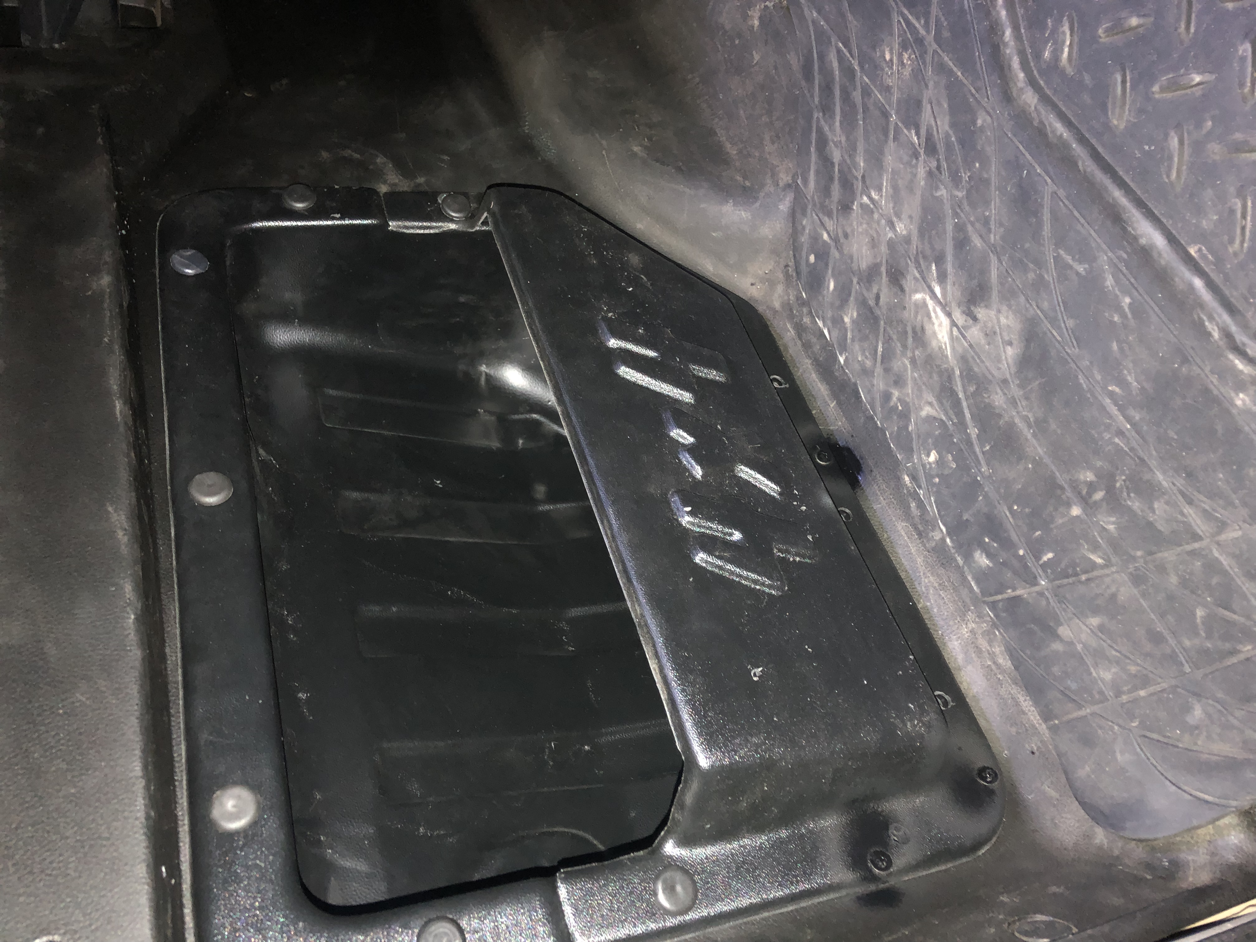

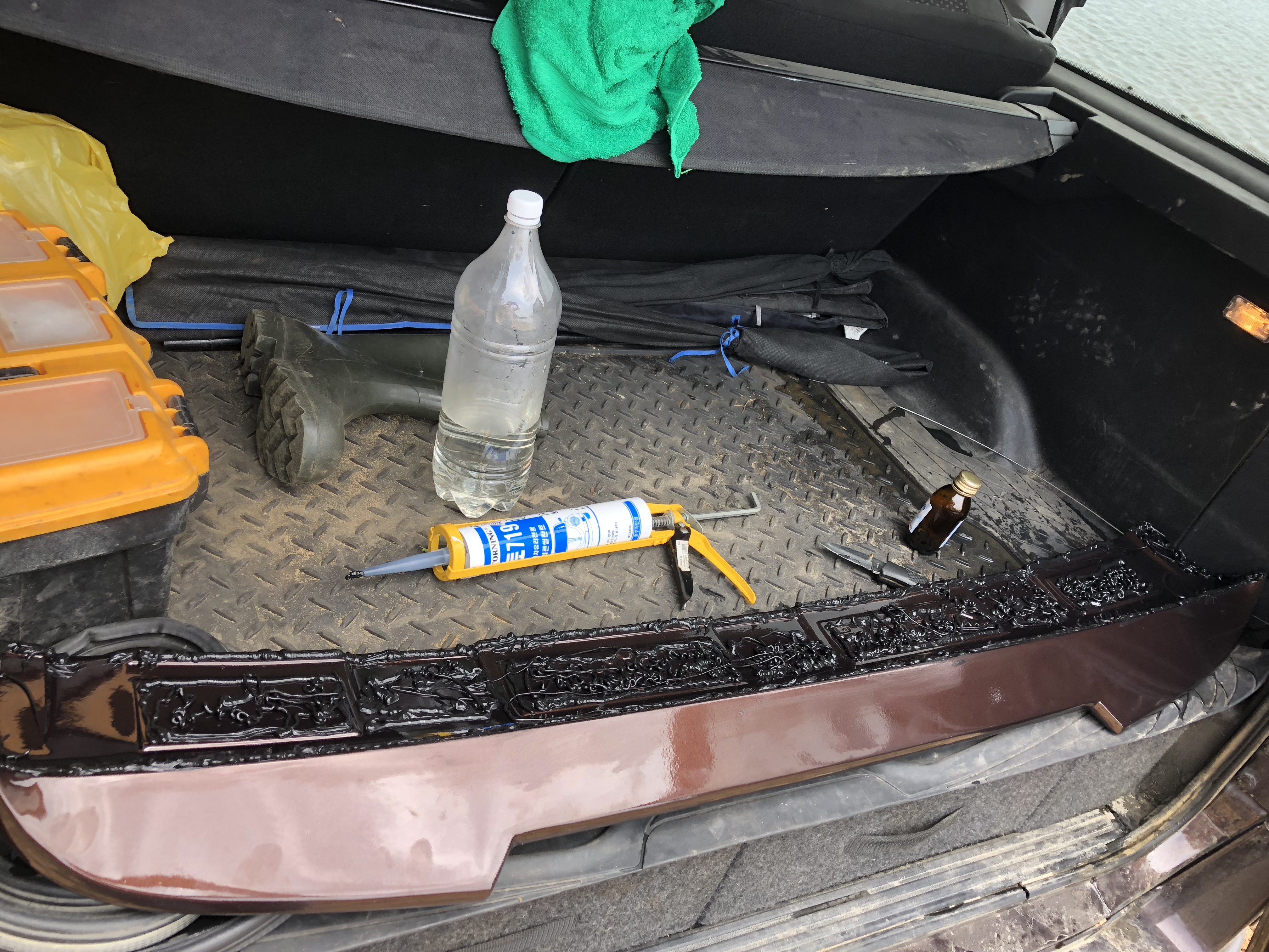

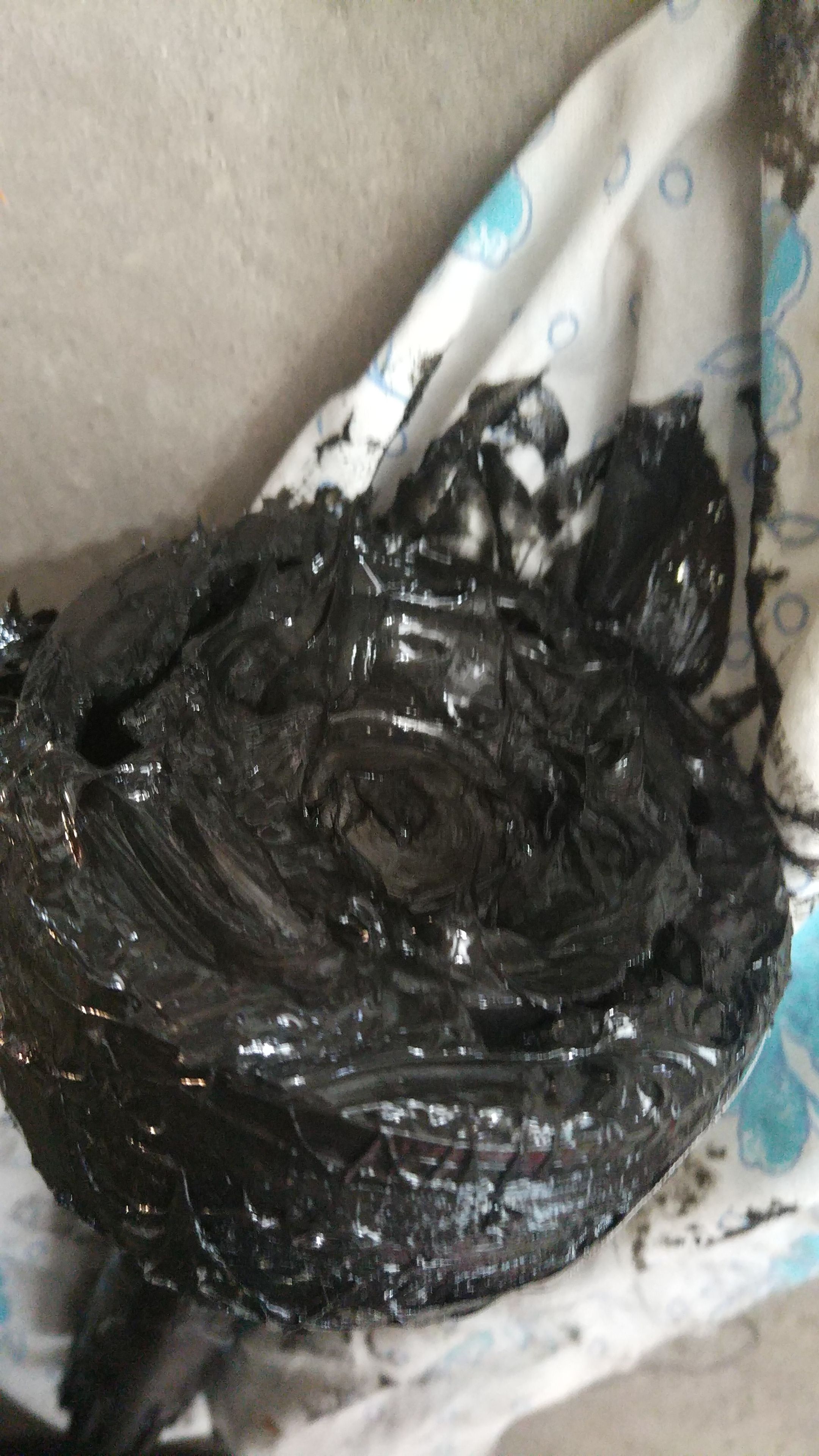

фотки моей воды))) Как сейчас Раньше там ванночки были по 1 - 1,5 см воды)))

Сообщение Vitos1982 » Вс апр 09, 2017 04:22
Вопрос, почему завод не борется с водой. Сервисмены определили течь чз заклепки в крыльях... Что то поделали. Посмотрим

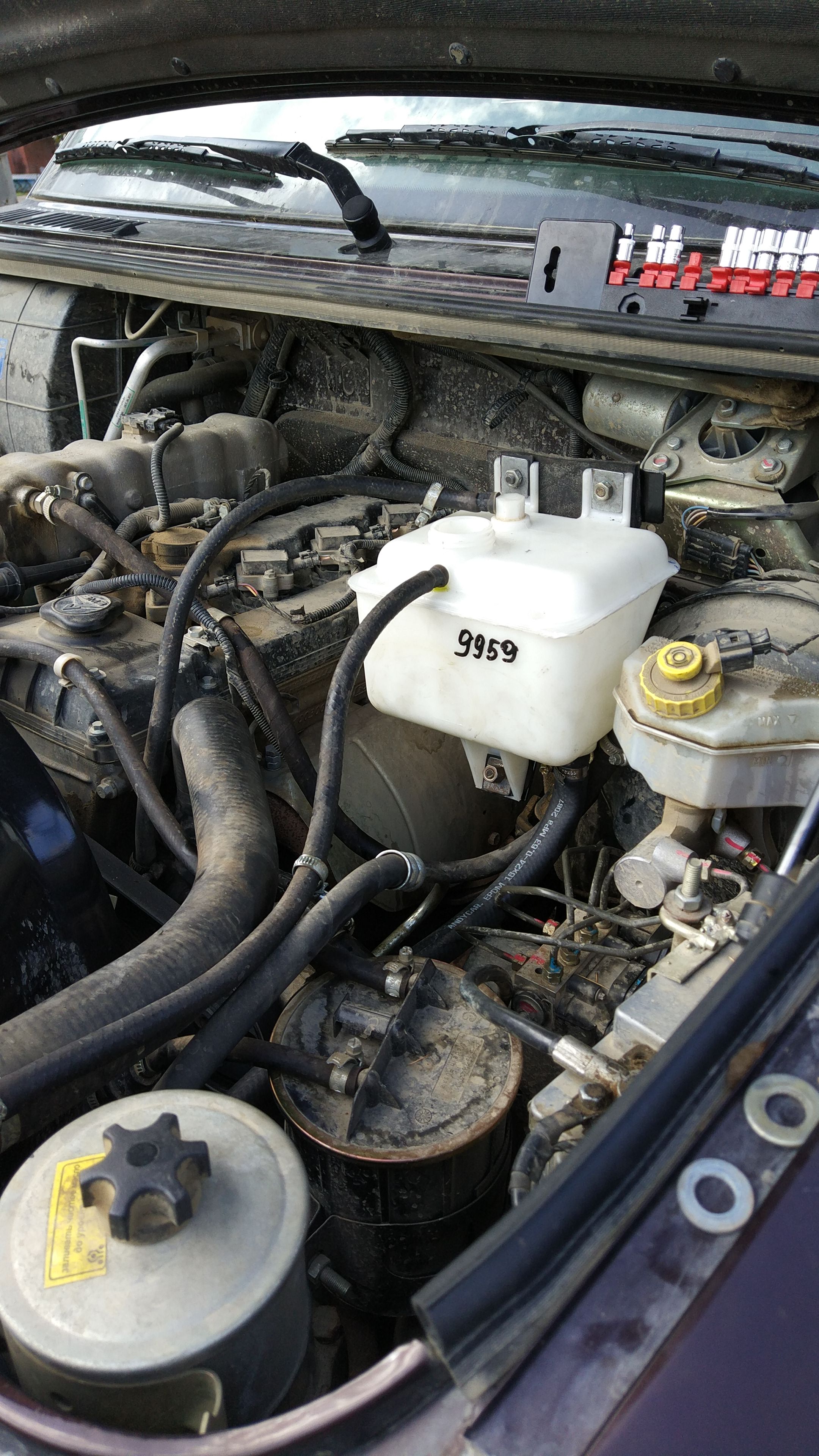

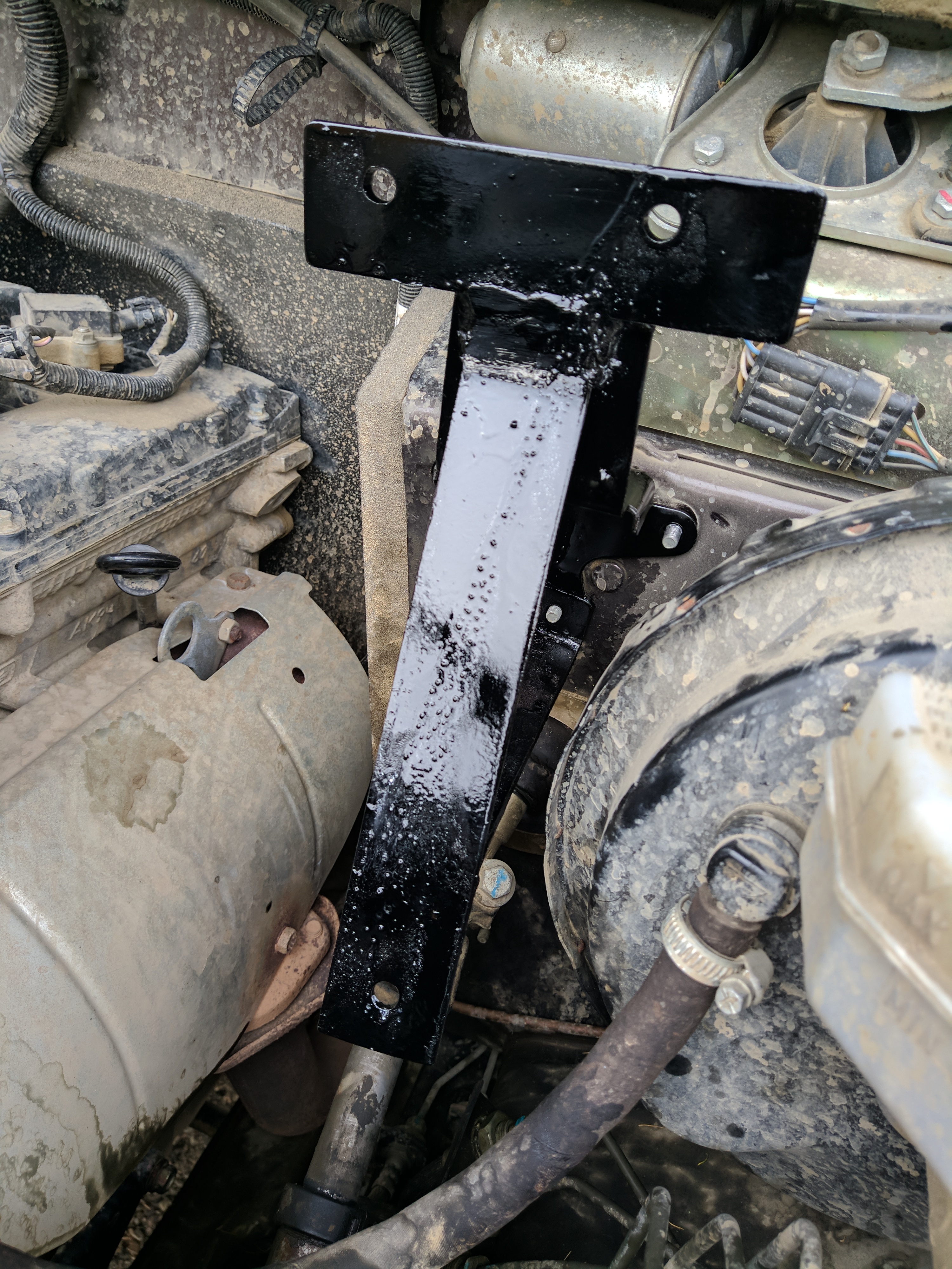

-недавно потек бачек расширительный, стандартная трещина на креплении. Сварил крепление под газелевский бачек. Теперь вроде все норм. Жду зимы...

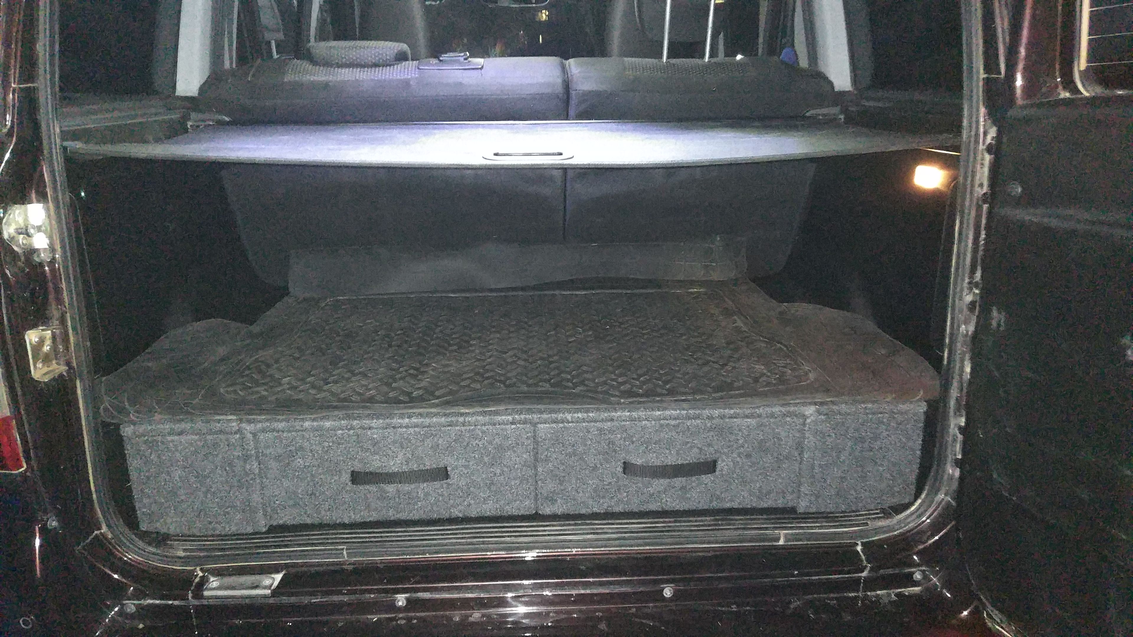

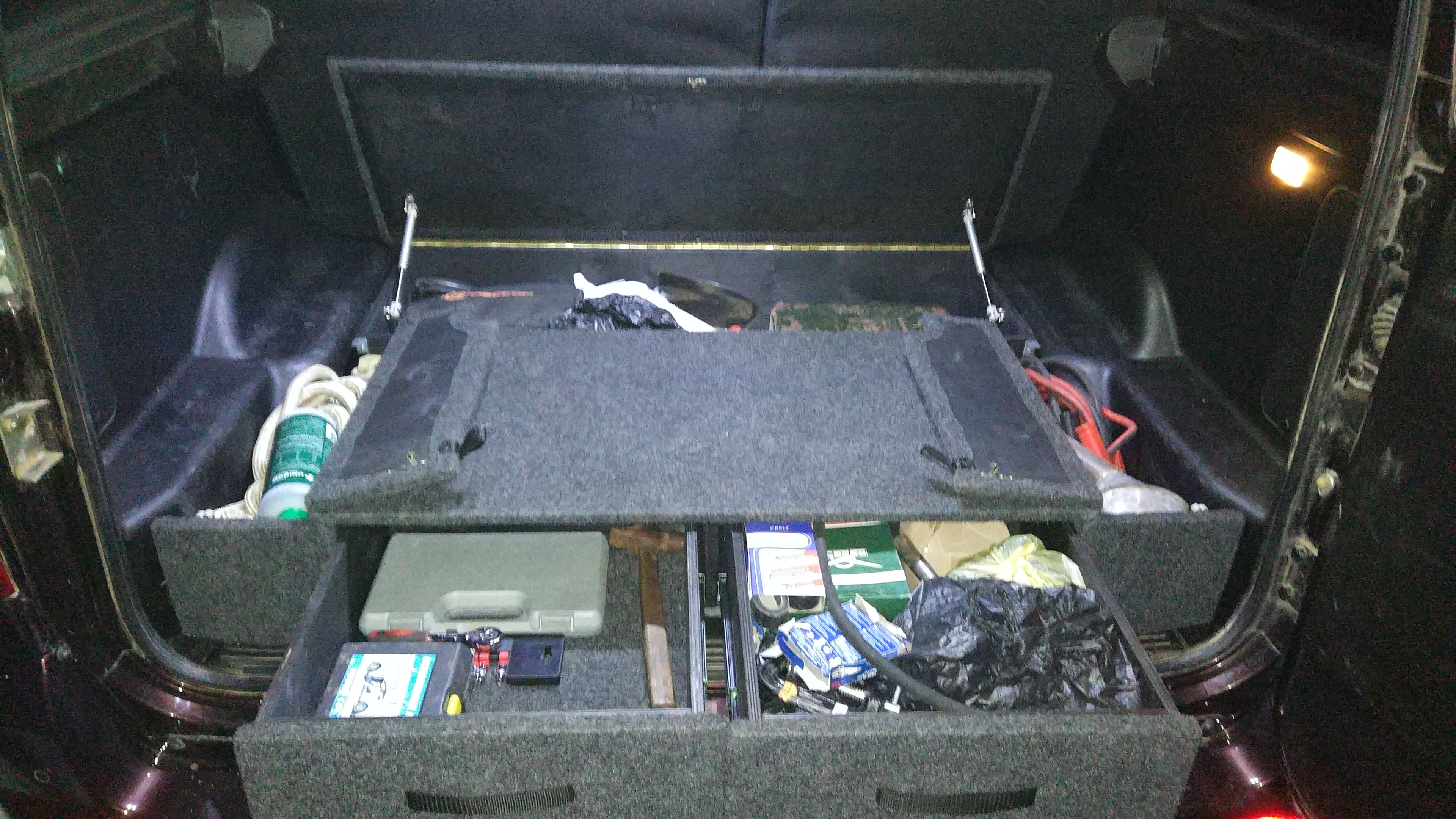

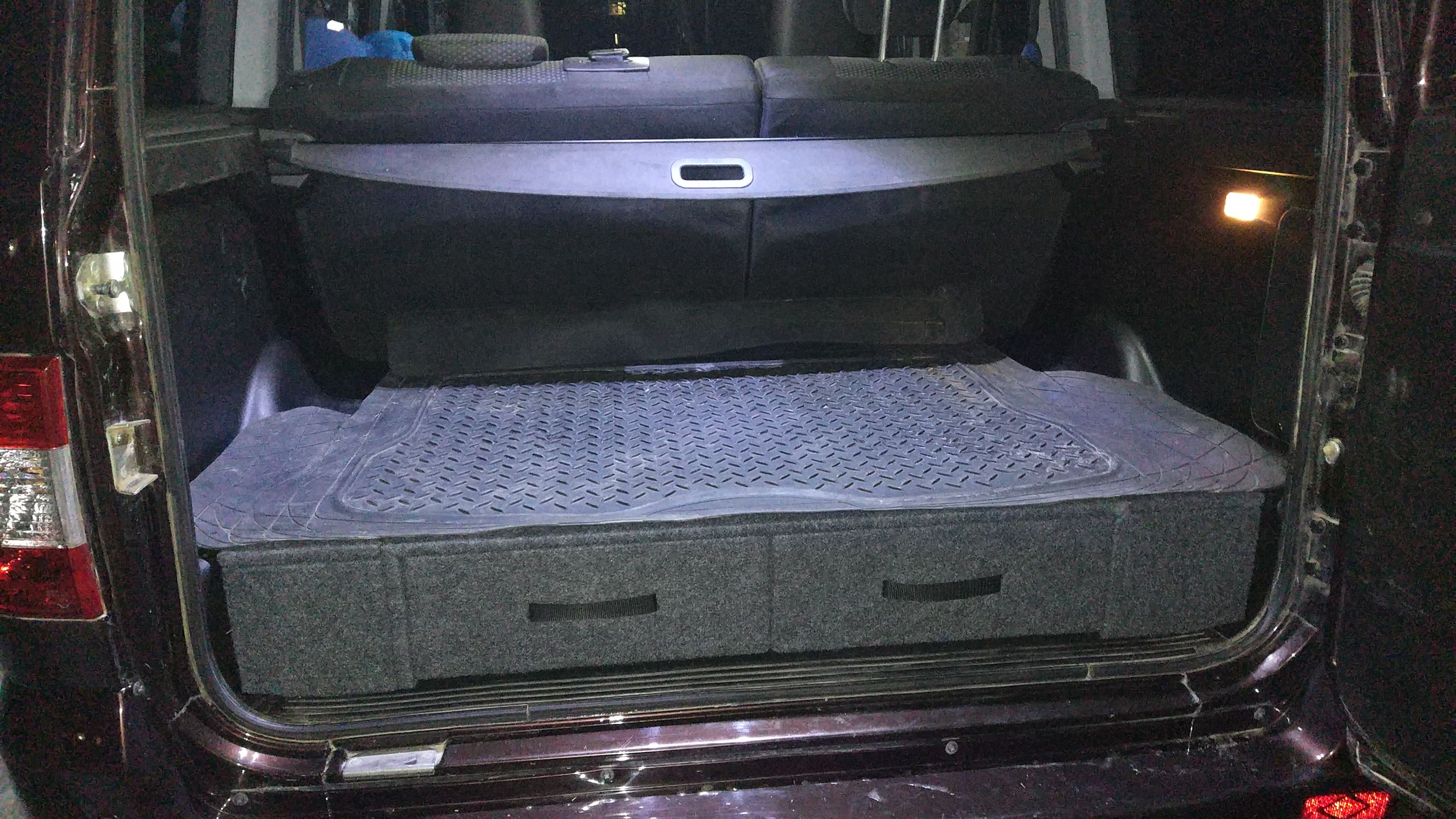

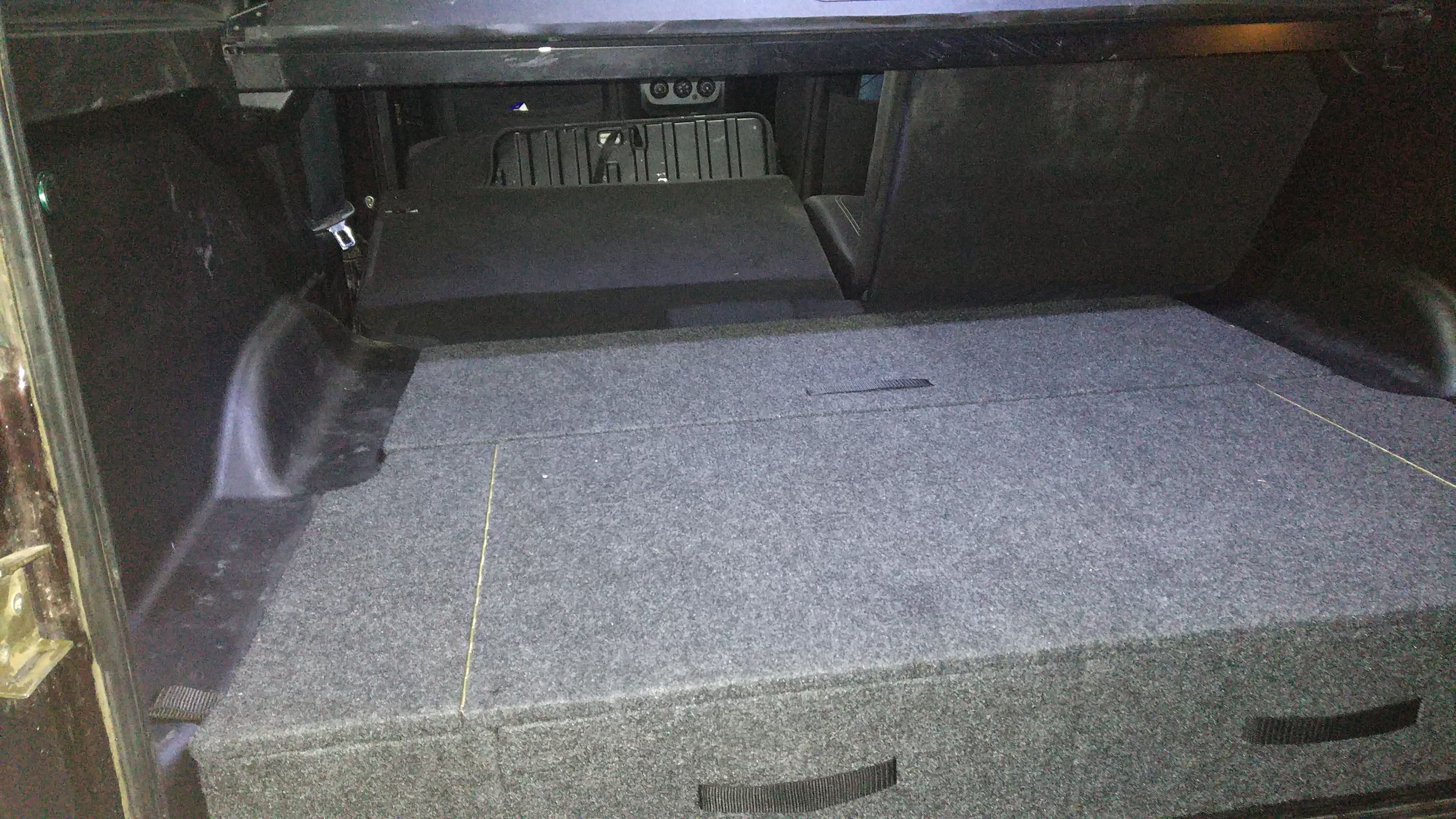

Всем доброго времени суток! Установил в багажник органайзер! Чудная вещь! Хлама больше нет, и спать теперь можно!
Отправлено спустя 4 минуты 55 секунд:

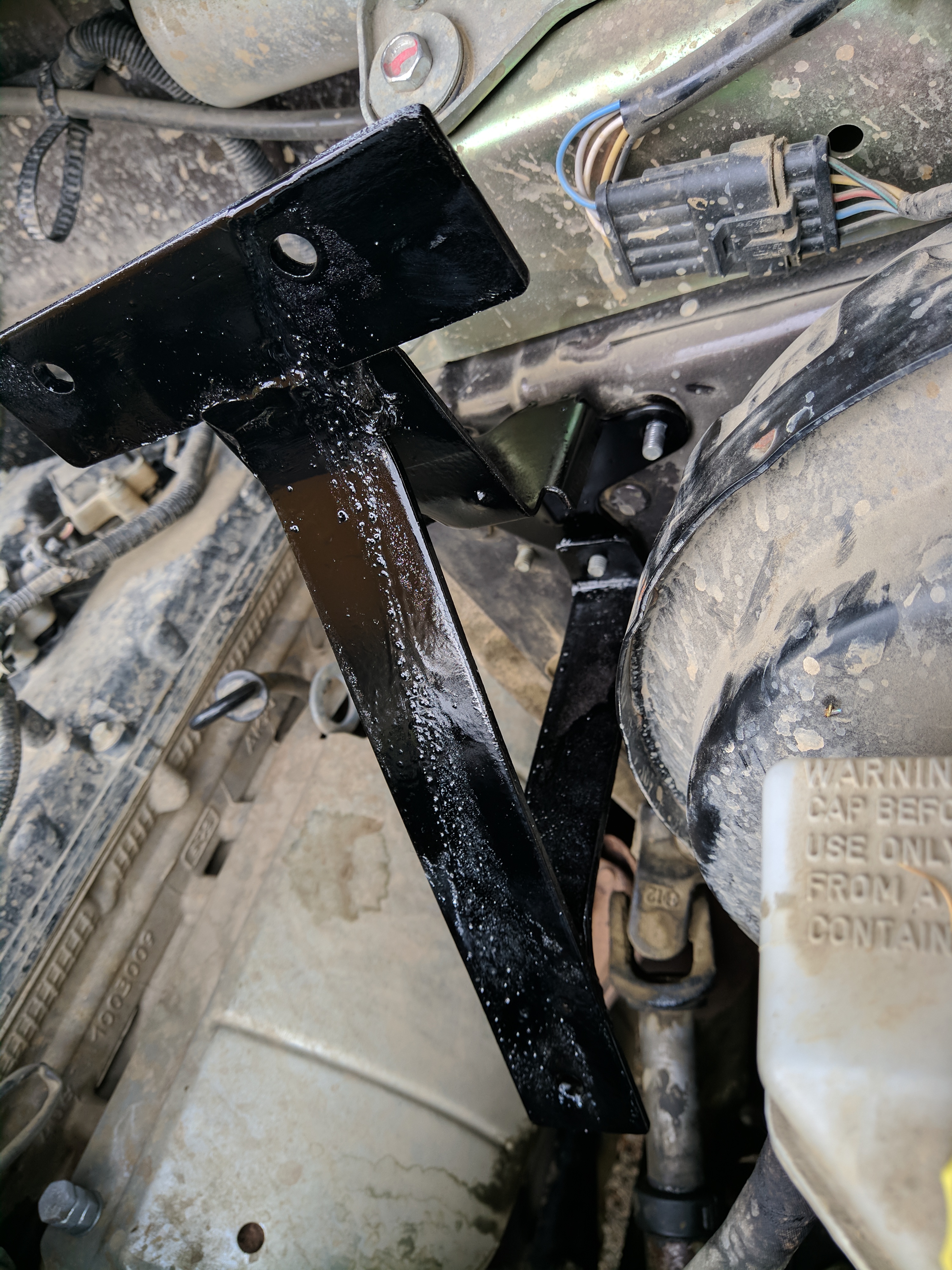

Ну и бачек газелячий с креплением!
Сообщений: 598
Благодарил (а): 165 раз
Поблагодарили: 72 раза
Сообщение andry62 » Сб ноя 25, 2017 09:35
Солидно.
spereslavtsev
Сообщений: 619
Откуда: Воронежская область
Сообщение spereslavtsev » Сб ноя 25, 2017 11:53
Органайзер самодельный, или но готовый такой продаётся?
antik
Сообщений: 434
Откуда: Ленобласть
Сообщение antik » Сб ноя 25, 2017 12:00
Отличный органайзер и с душой сделан. А может чертеж на него сохранился?

Сообщение Vitos1982 » Вс дек 03, 2017 08:02
Покупной. Делают в Ульяновске. Сделано хорошо и ничего не гремит. Брал тут http://vs-tuning.ru
spereslavtsev
Сообщений: 619
Сообщение spereslavtsev » Вс дек 03, 2017 10:54
Спасибо)

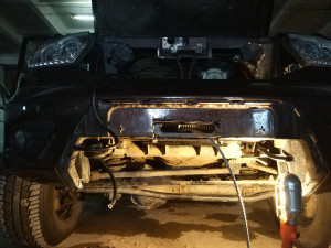

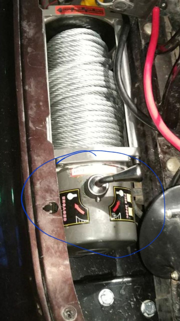

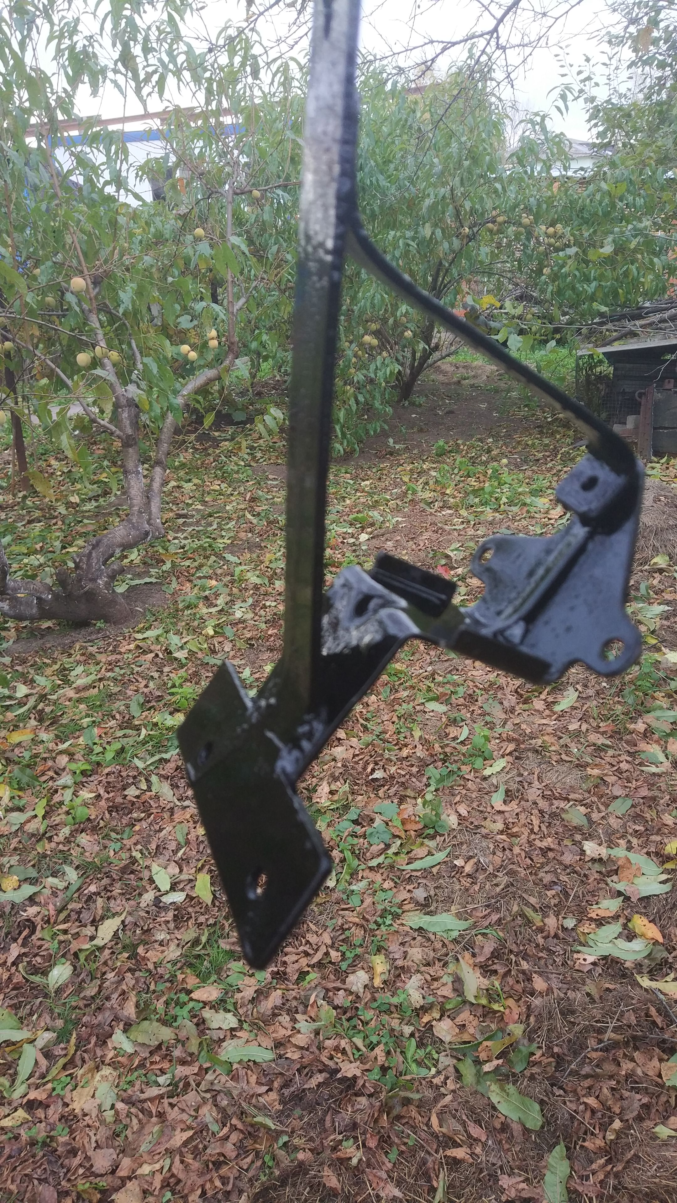

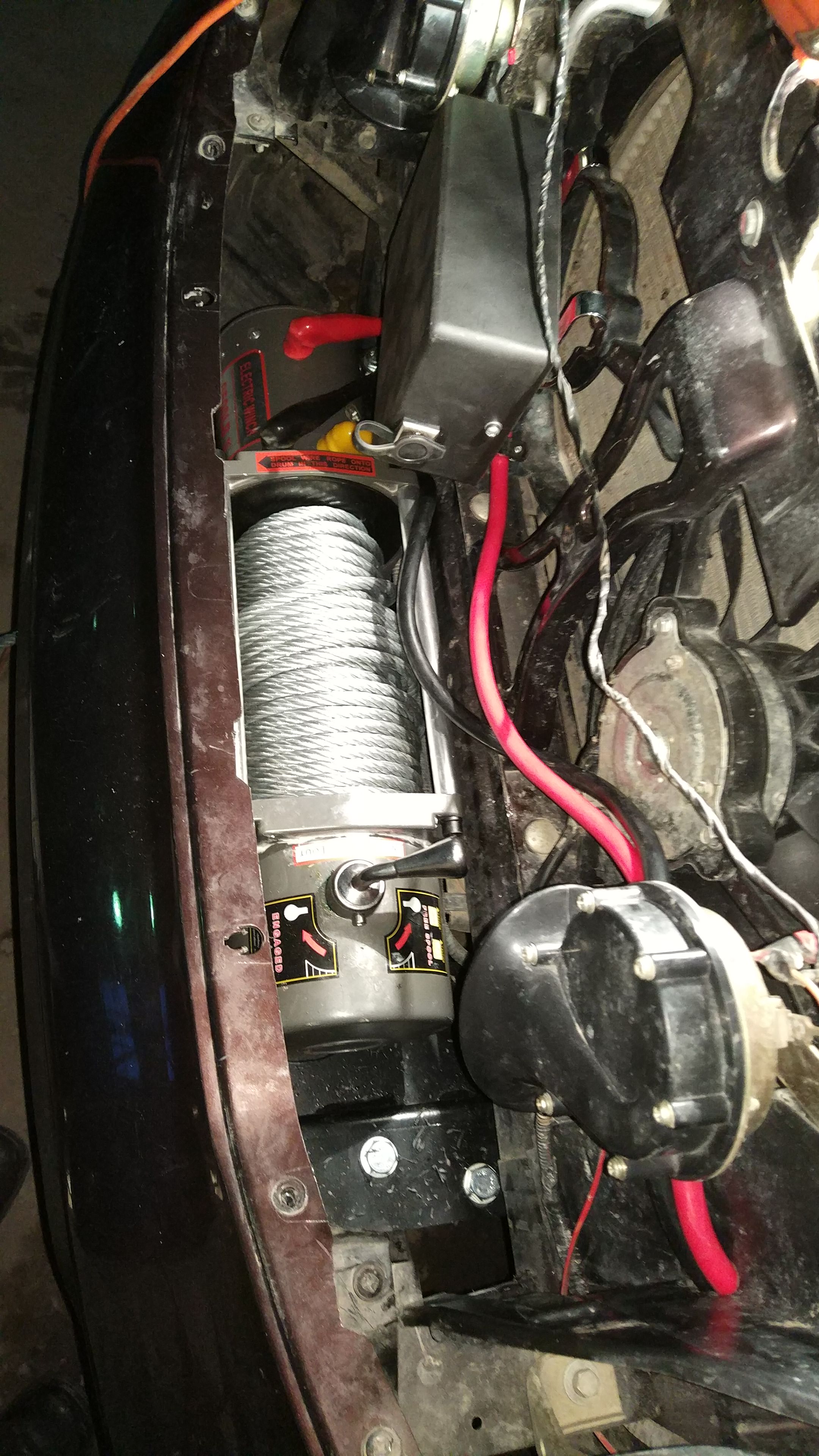

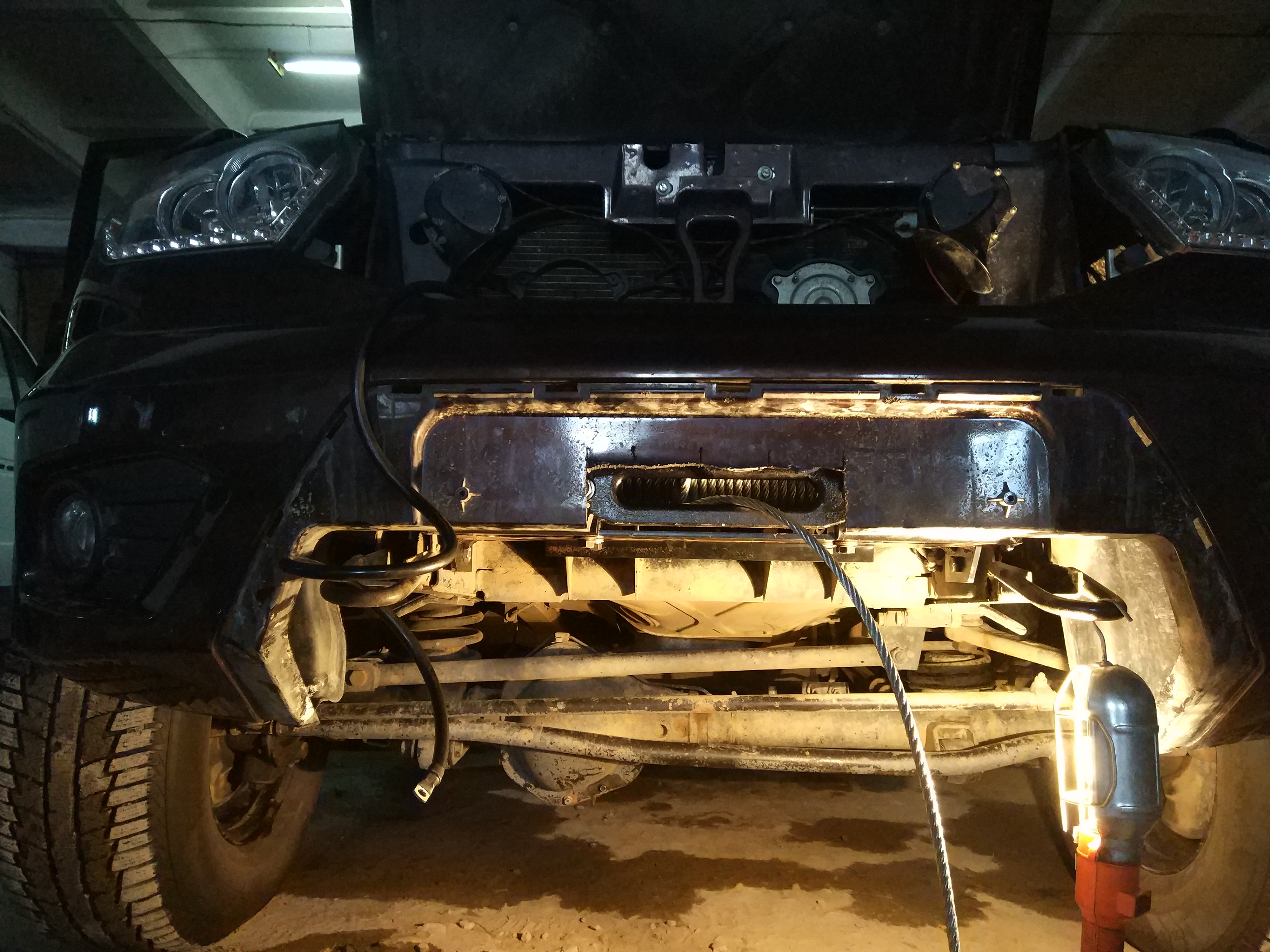

Новогодние праздники прошли не зря. Поставил лебедку электрик винч на 9600. Установил скрыто под бампер. Использовал площадку от компании вятка4х4. Стало все почти как родное. Слегка раму подсверлил. Ведь одинаковых уазов не бывает;). На всякий случай прикупил ещё полиспаст. Дабы лебедка легче было. Времени на установку с перекура и потратил чуть больше 5 часов. Лебедка была хоть и новая, но я ее разобрал, смазал хорошо редуктор синей газпромовской смазкой из тюба, подтянул болтик всякие.
Разместились и лебедка и блок управления без каких то проблем. Для того, чтобы постоянно лебедка не была под напряжением, плюсовой провод разорвал сварочным разъемом папа мама.
Так как лебедка досталась как подарок, то платил только за площадку и полиспаст=4.5 тр с доставкой.
Отправлено спустя 3 минуты 51 секунду:
Ещё фото

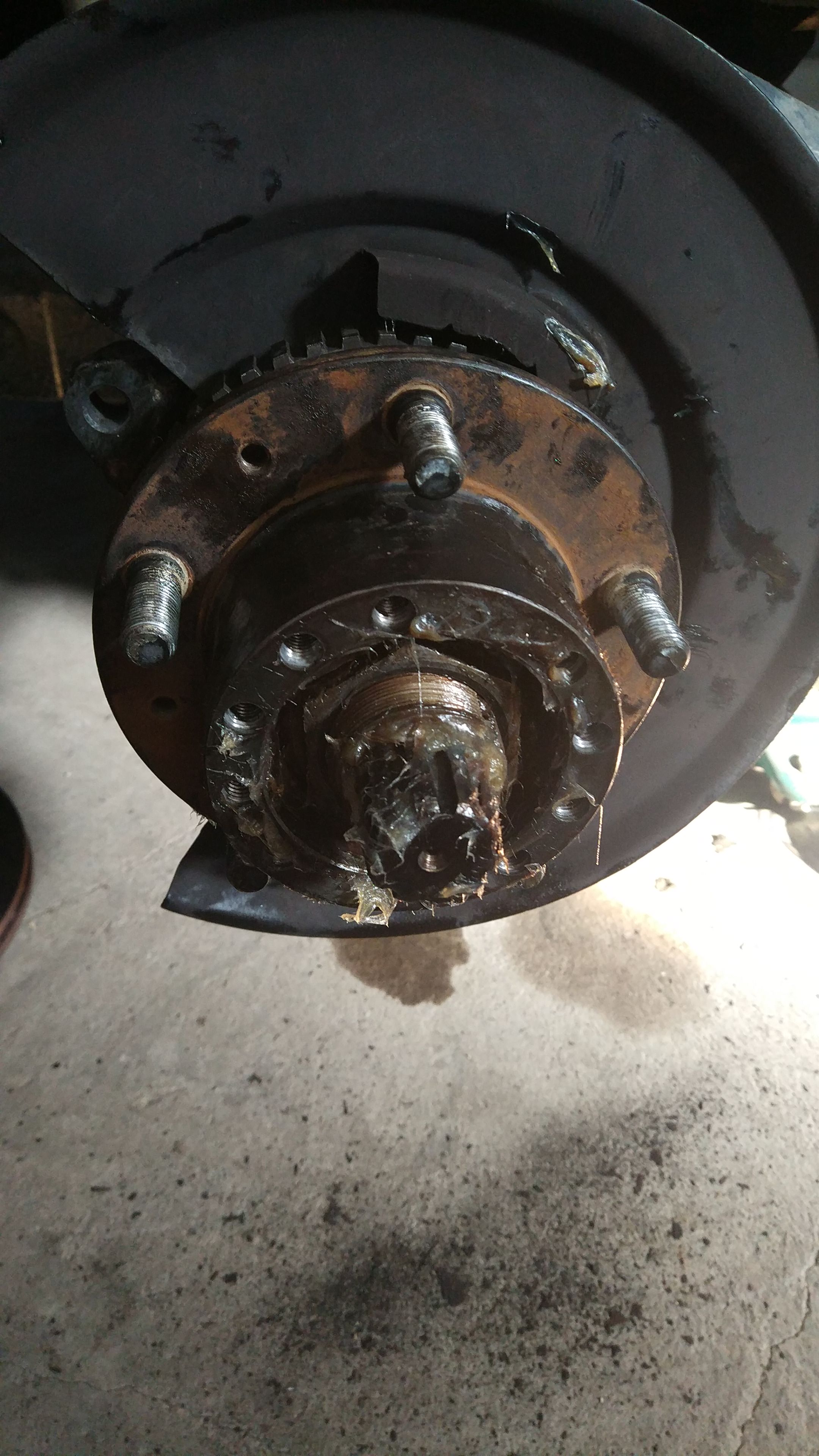

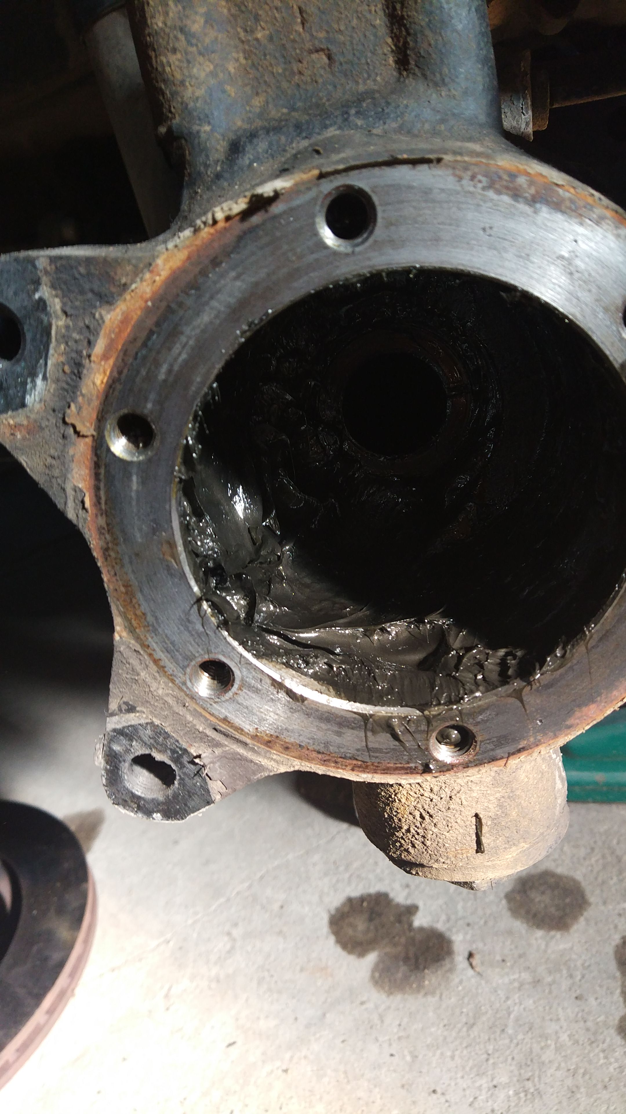

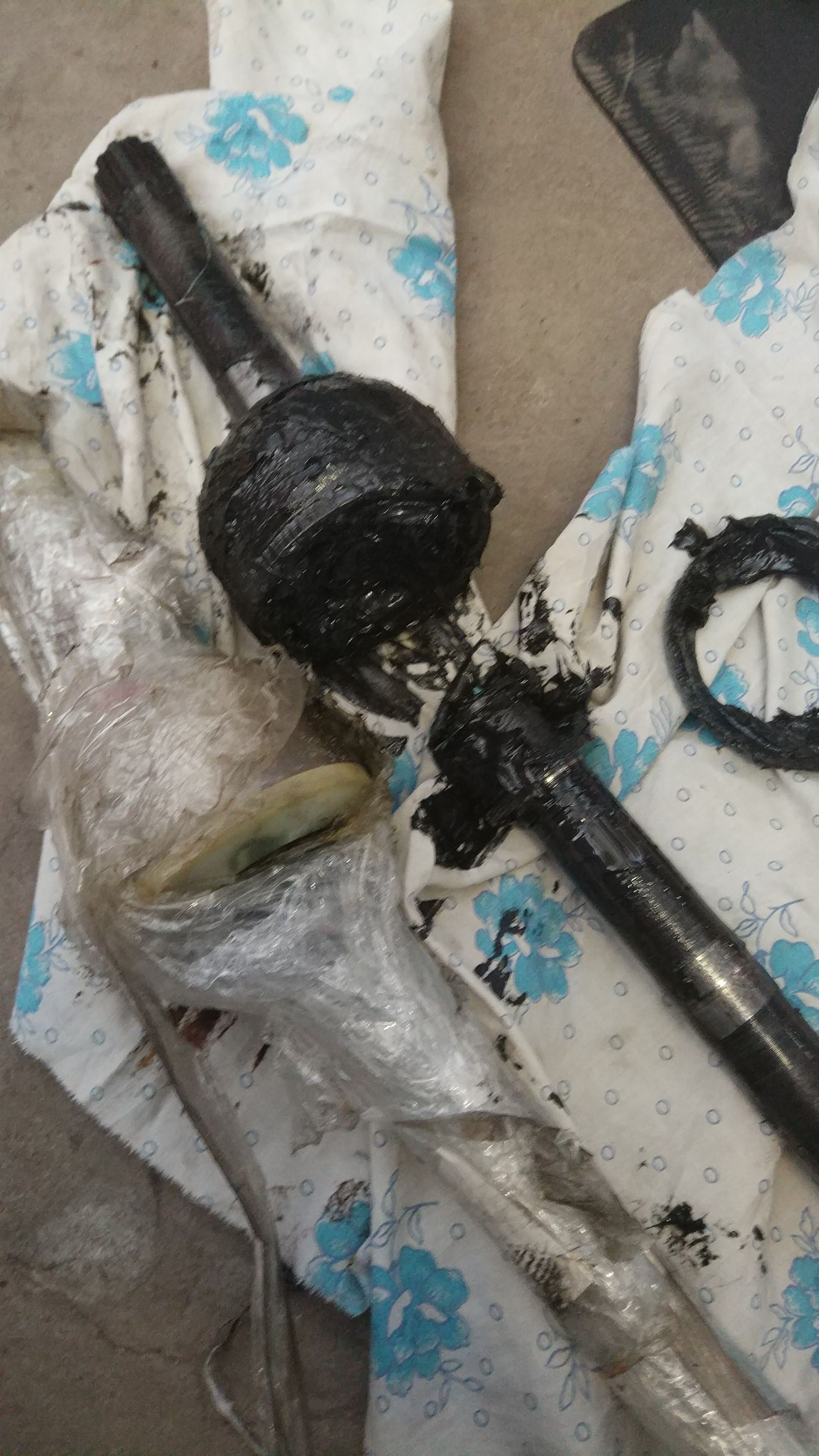

Ну вот и сгонял в лес... Итогом стал нерабочий передний мост. Обрезало ШРУС передний справа. Починка обошлась в цену запчасти 4500. Работу делал сам. 2 часа на все про все. Делать не сложно. Пока пару дней катался без переднего моста(глухари были сняты) задумался о покупке хабов. Уж больно легко катилась машинка. 8;:

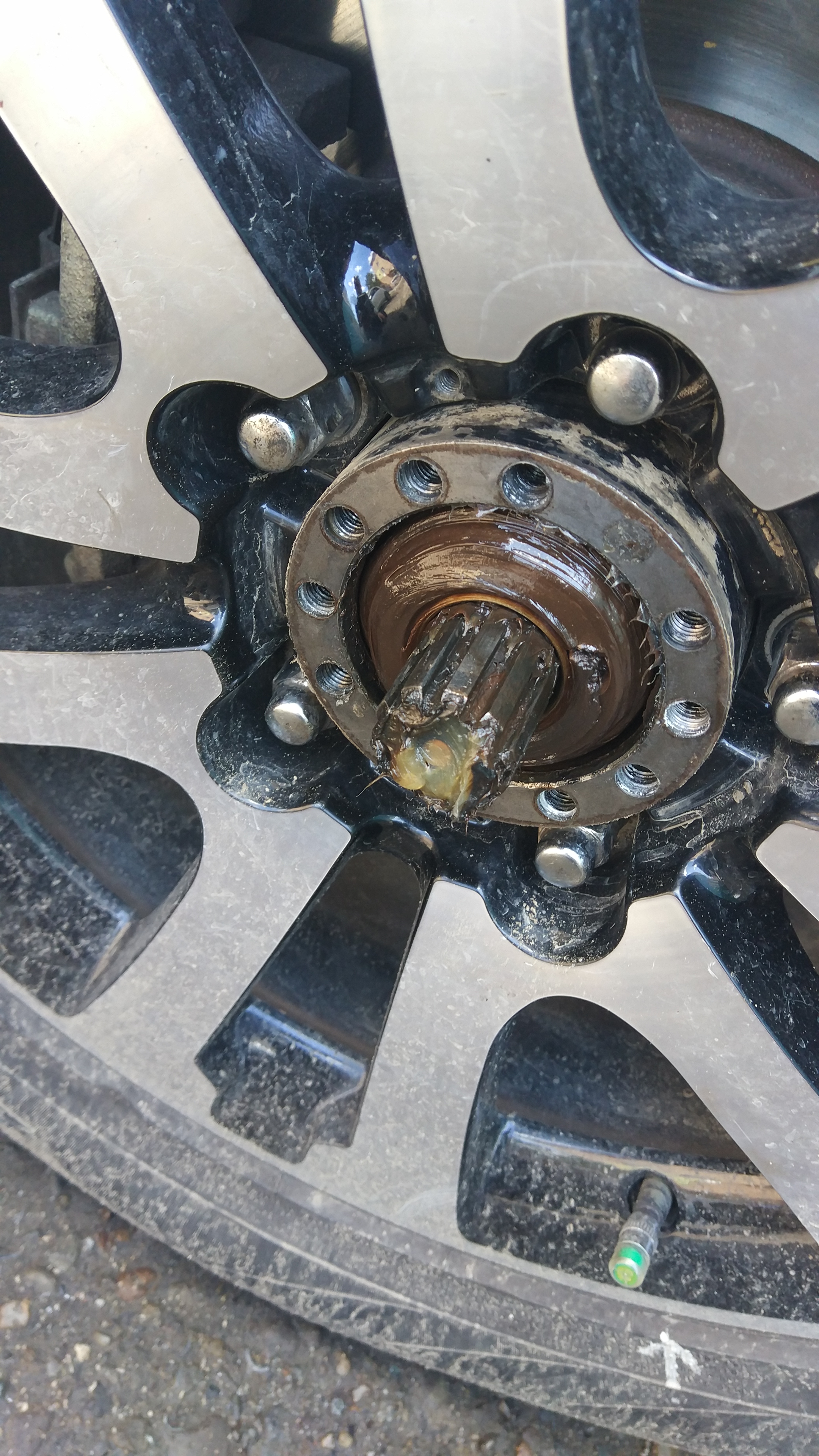

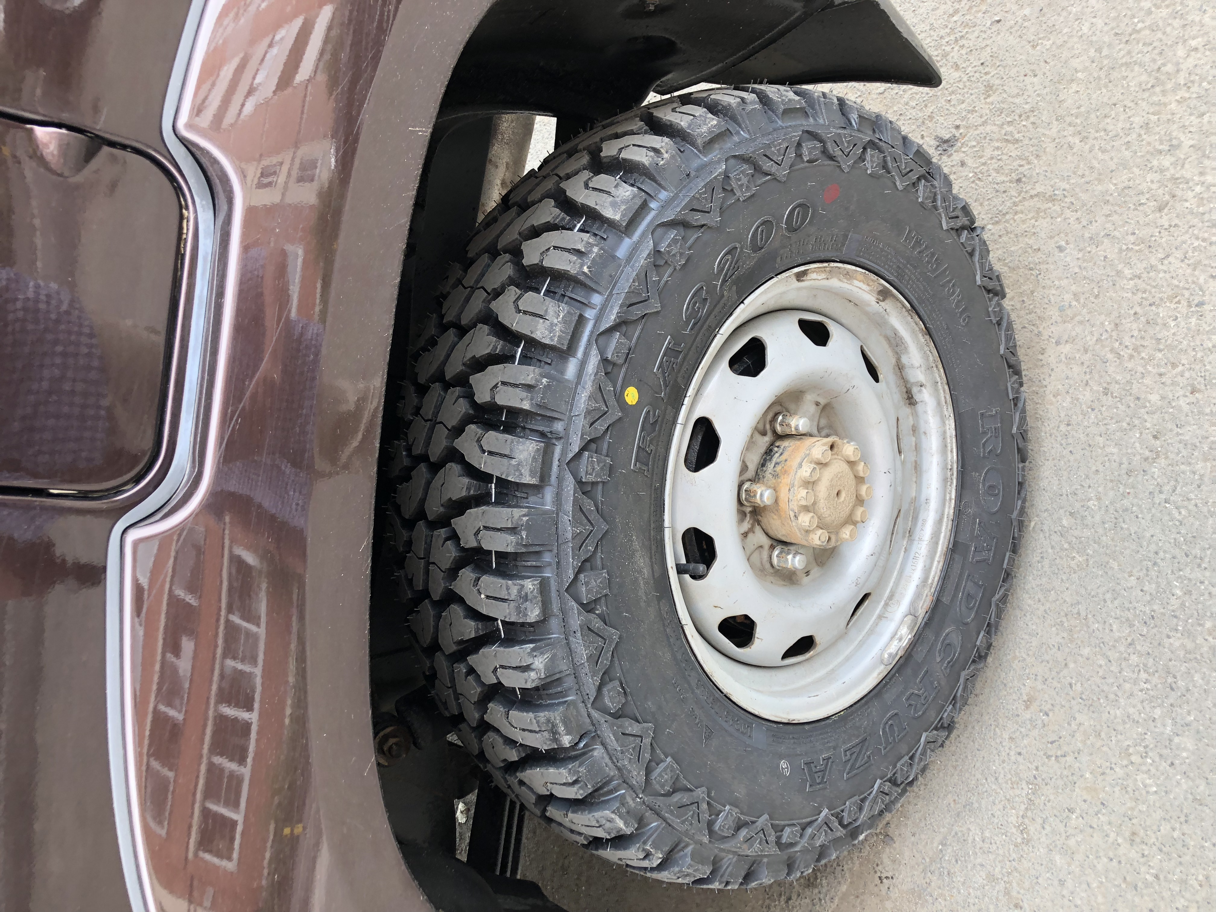

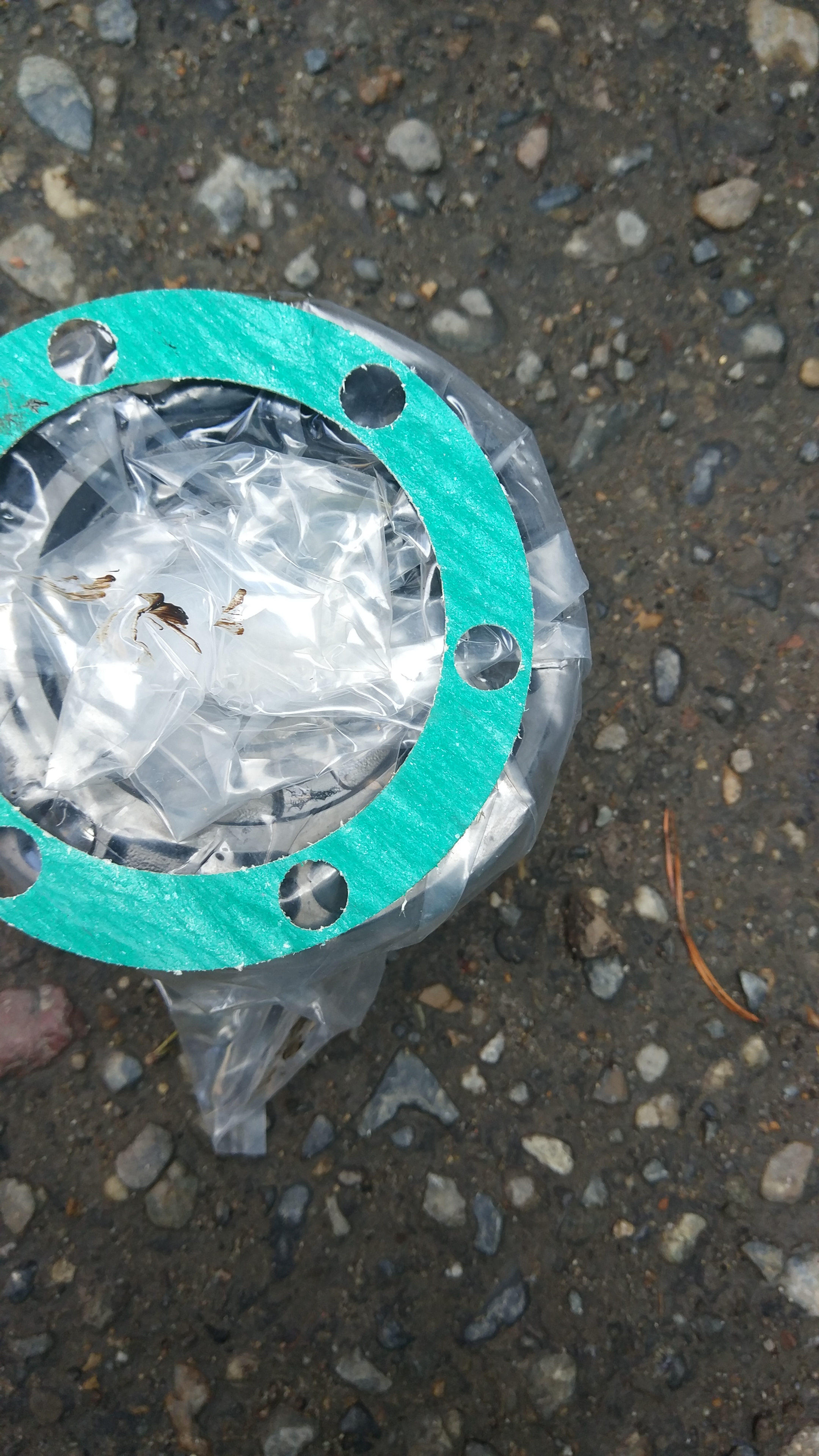

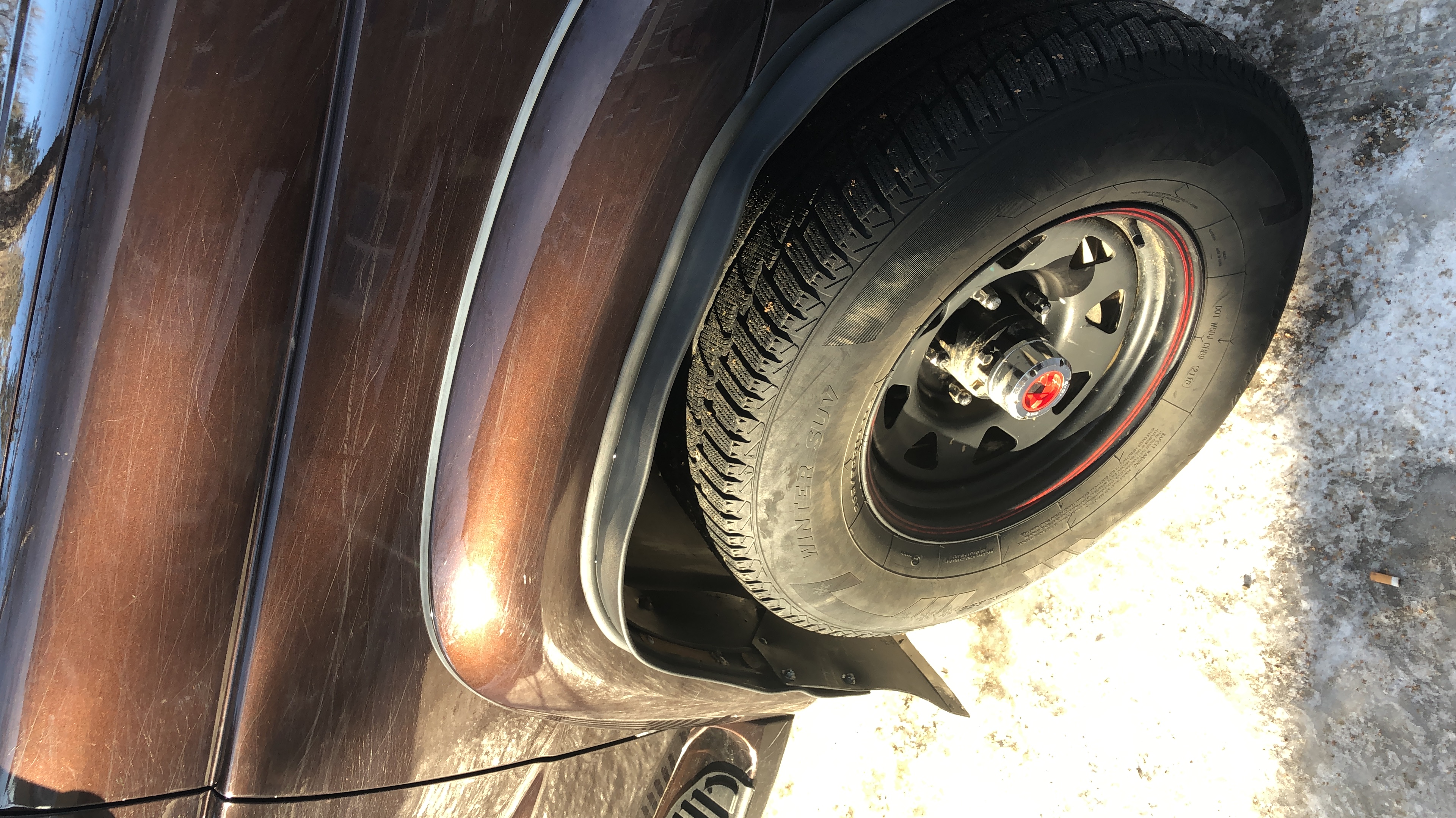

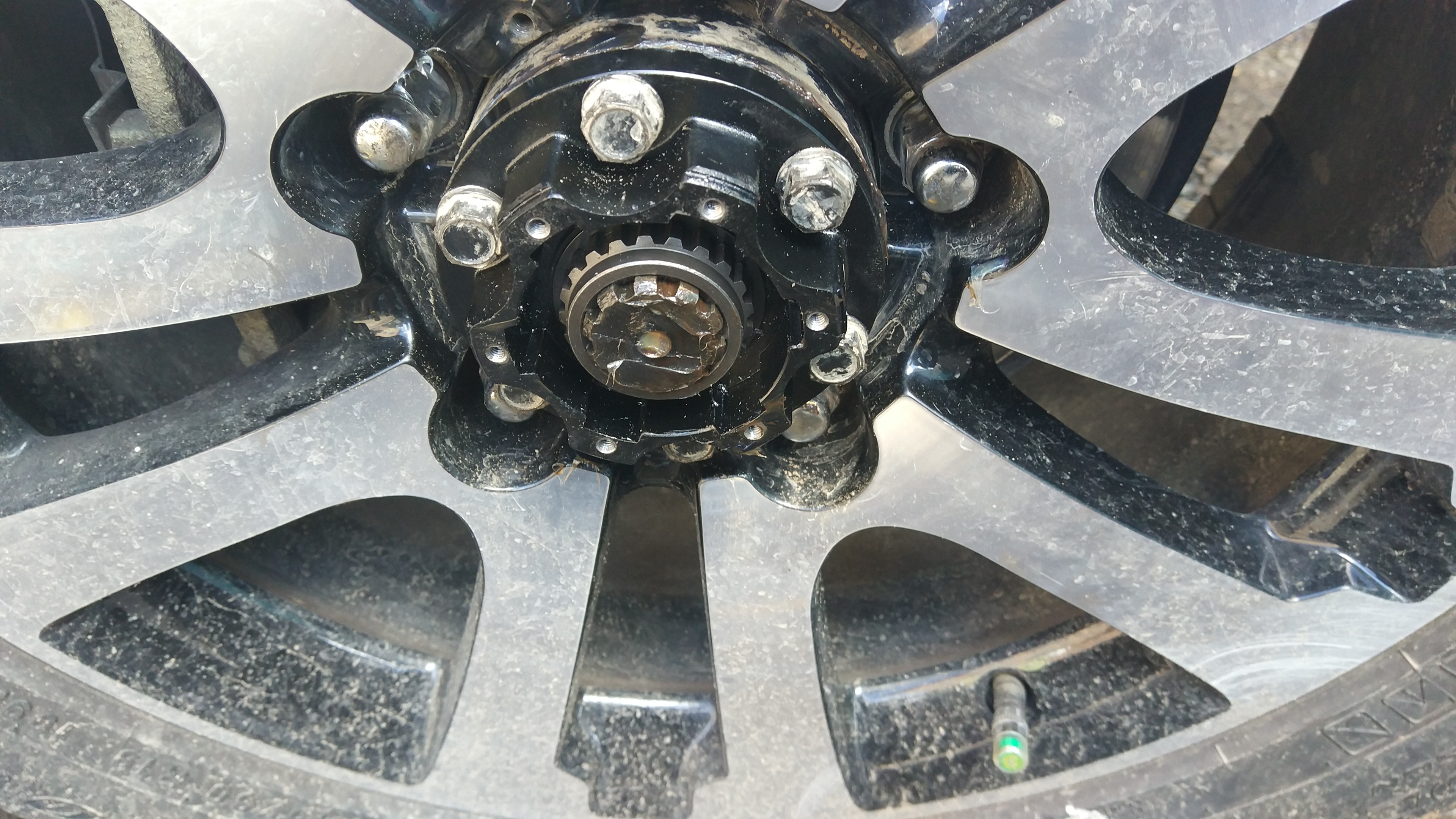

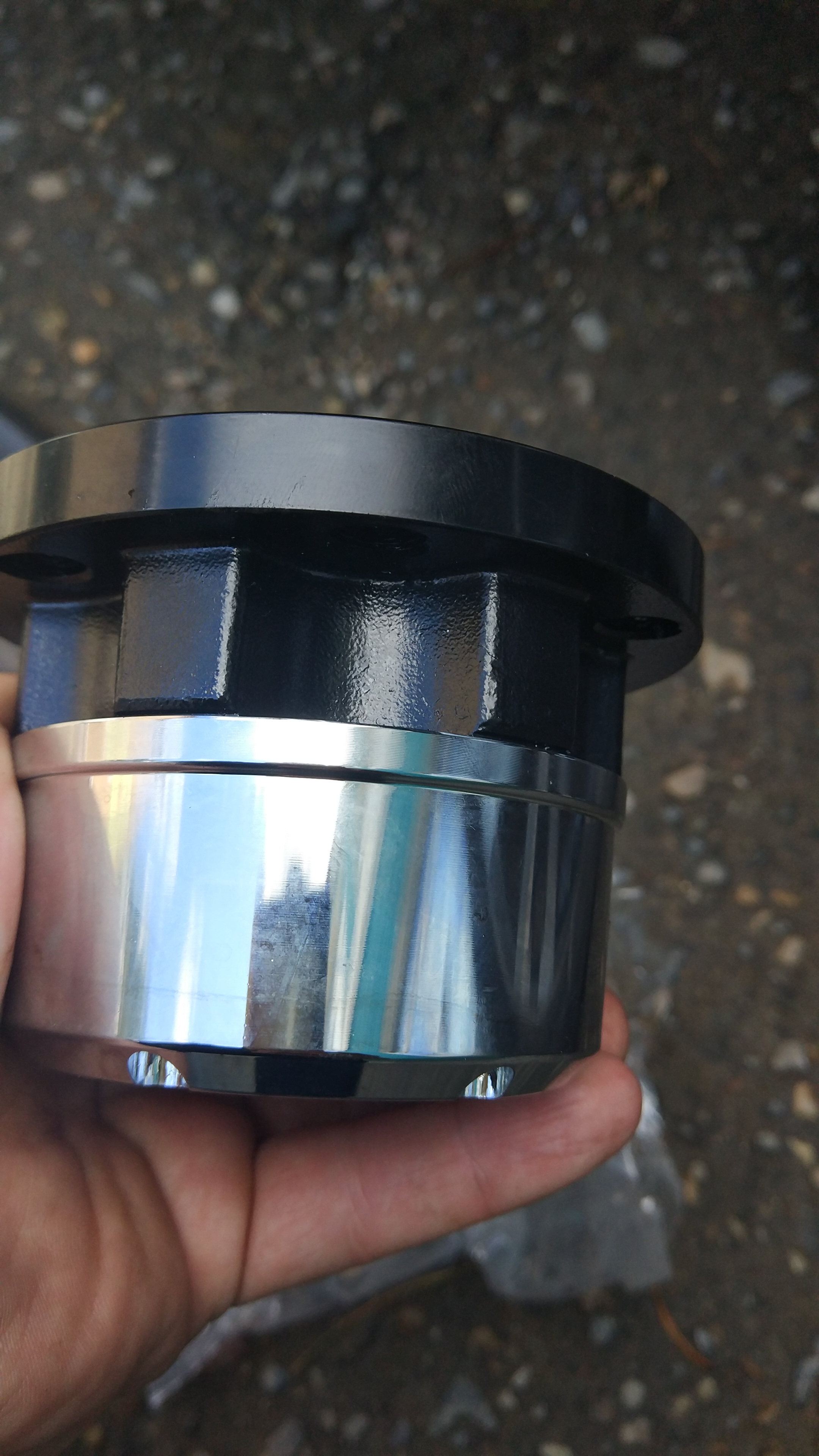

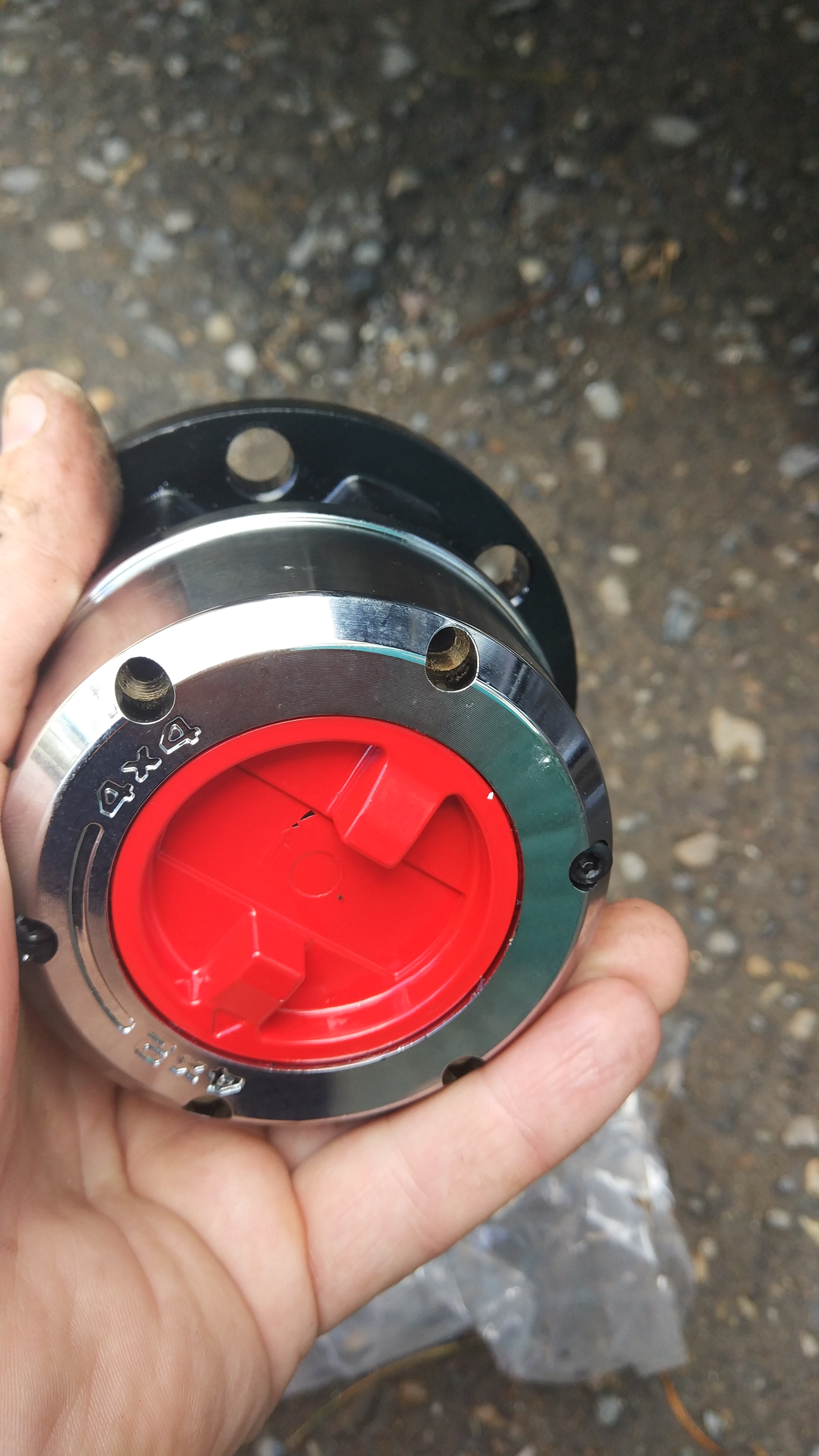

Пришли хабы из Китая. Копия AVM вроде как. С доставкой обошлись 4358. С виду вроде нормальные. Установил за пол часа. Прокатился, накат увеличился, руль стал легче. Пока впечатления положительные. Будем эксплуатировать 8;:
Отправлено спустя 5 минут 19 секунд:
И ещё, провел ревизию штатных роликов. Стояли Ина с завода. Смазал их и поставил обратно. Заменил ремень, старый потрескался совсем.пробег 29000км.

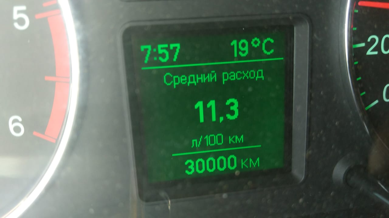

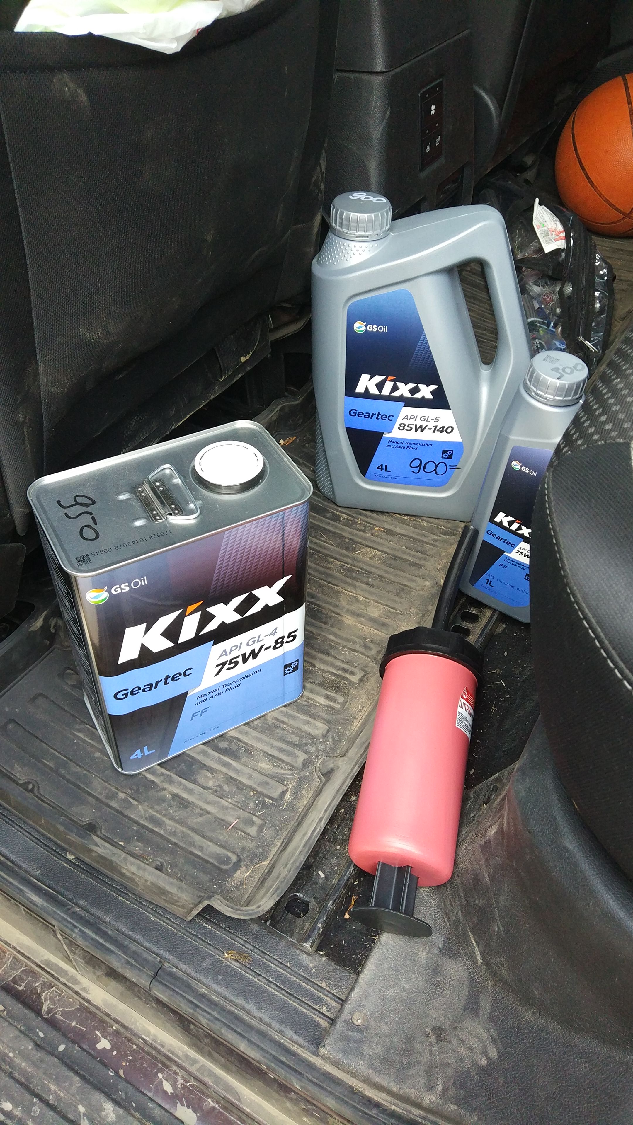

Ну вот и 30тк! Заменил сегодня масла в трансмиссии на kixx. Маслице вроде не плохое. Ушли шумы и коробка стала работать почетче. Заводская жижа за 30 ТК была просто в плачевном состоянии. При сливе, в коробке и раздатке стружки почти не было, а вот в мостах, особенно в переднем было, и размирчики были около 2хмм... Ну и товарищи подогнали резинки в дверь и крутилки кресел. Будем ставить. Выявилась неисправность доп печки. Клапан не держит и в салоне у меня жара. Буду менять на сантехнику;)

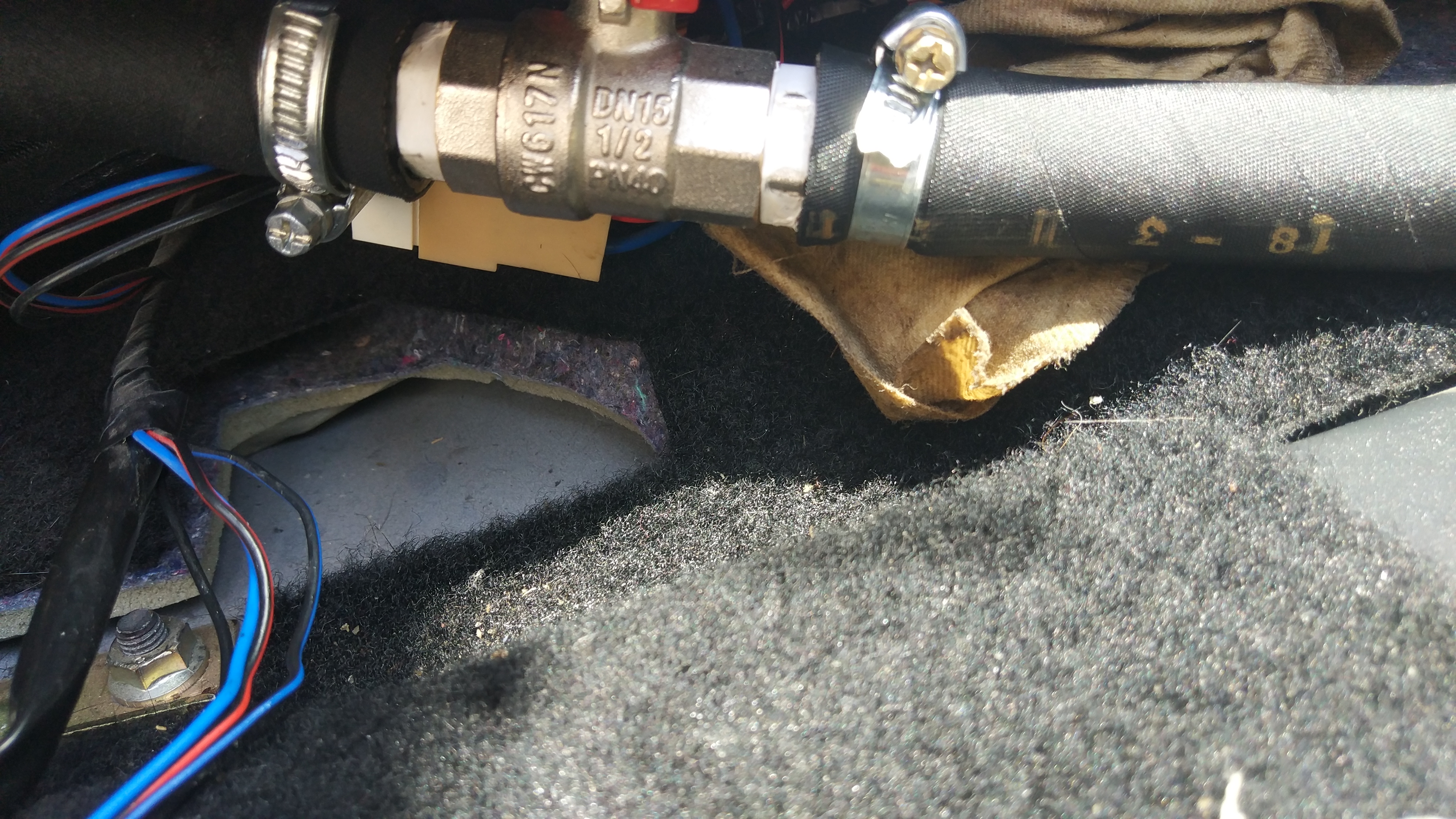

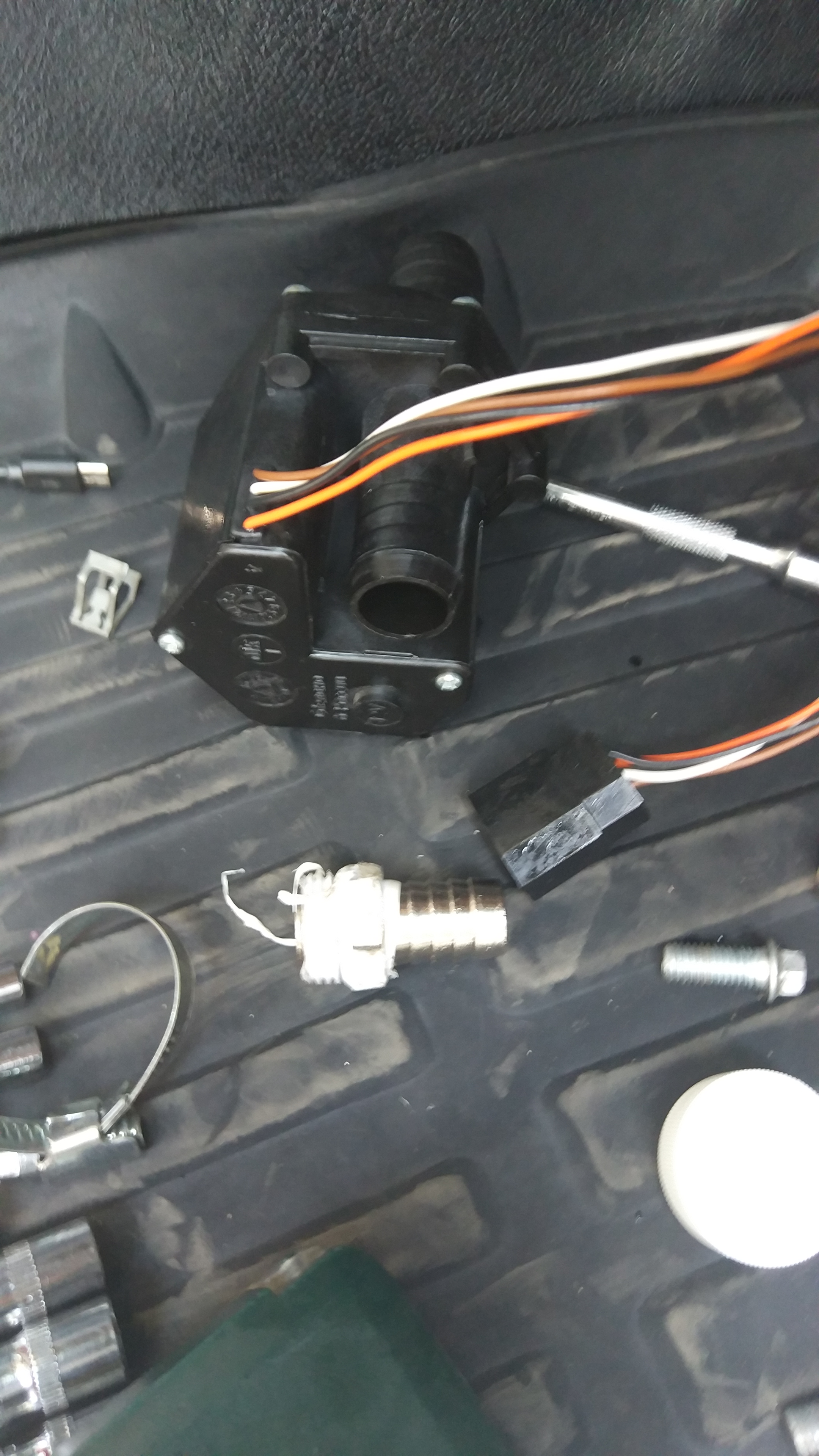

Потеплело и в салоне стало невыносимо жарко. Кондиционер не справляется. Причина проста, не держит клапан доп печки. Поехал в магазин сантехники и купил шаровый кран с переходниками на шланг резиновый. Началс снимать тонель, но пока не снял кресло, ничего не получалось. А скреслом засада. Задние болты сделали под звездочку ||0
. Пришлось докупать набор головок. Намоталл фумленты, затянул все, демонтировал электроклапан, подложив тряпку, чтоб тосол впитался в нее. Собрал все обратно. Завелся, красота... Сантехника рулит, в салоне теперь нормально. Кондишка не играет кто кого или печка или он. -/ короче, в авто все больше колхоза...

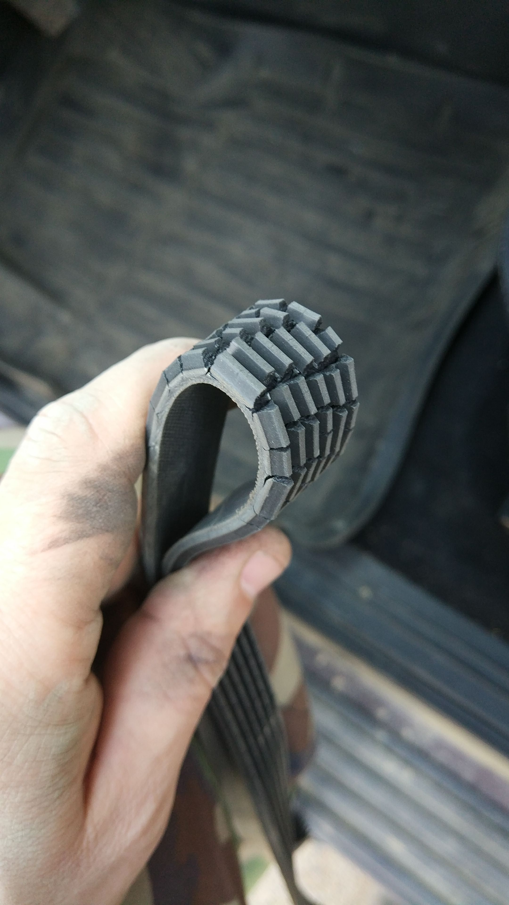

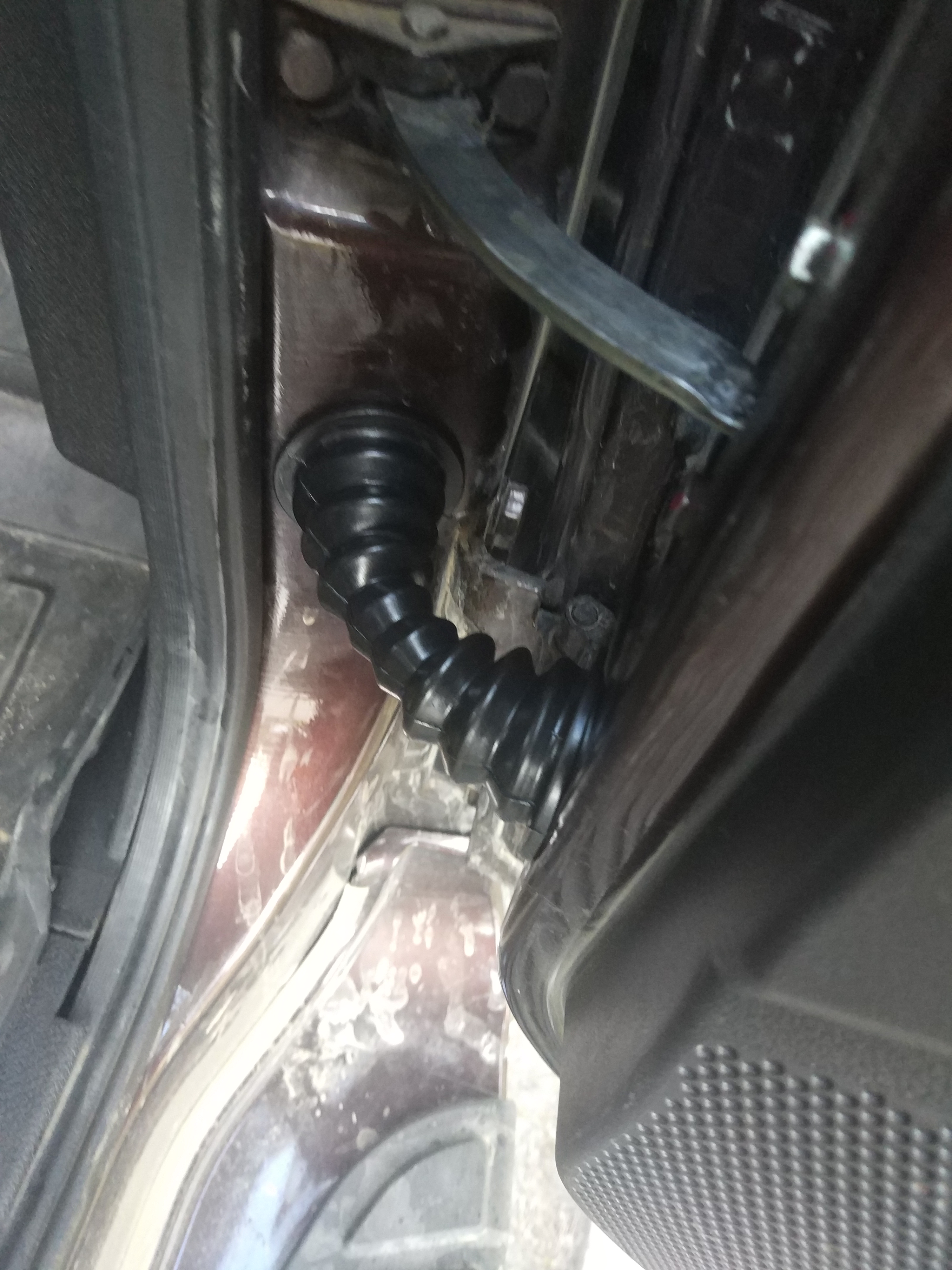

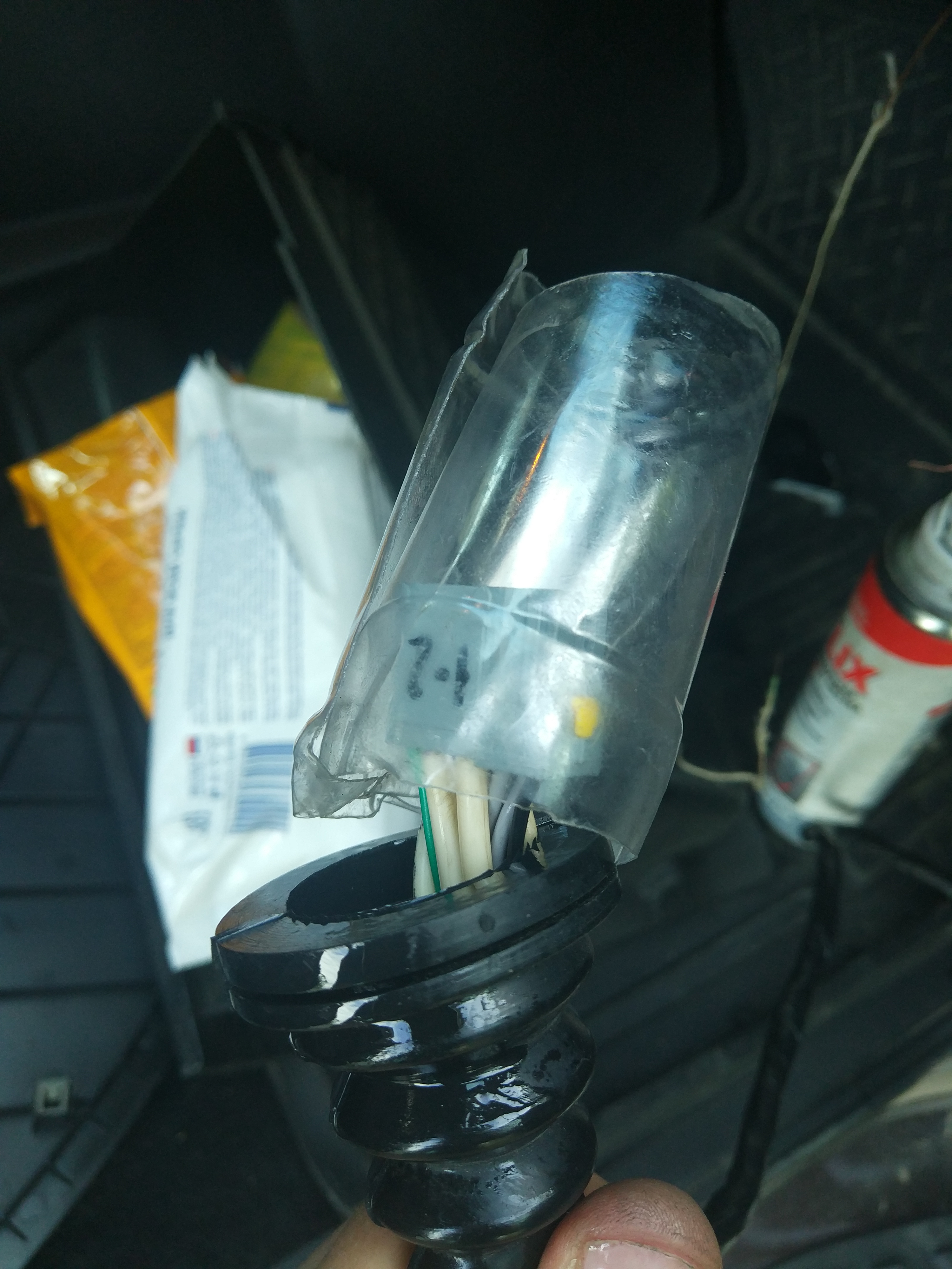

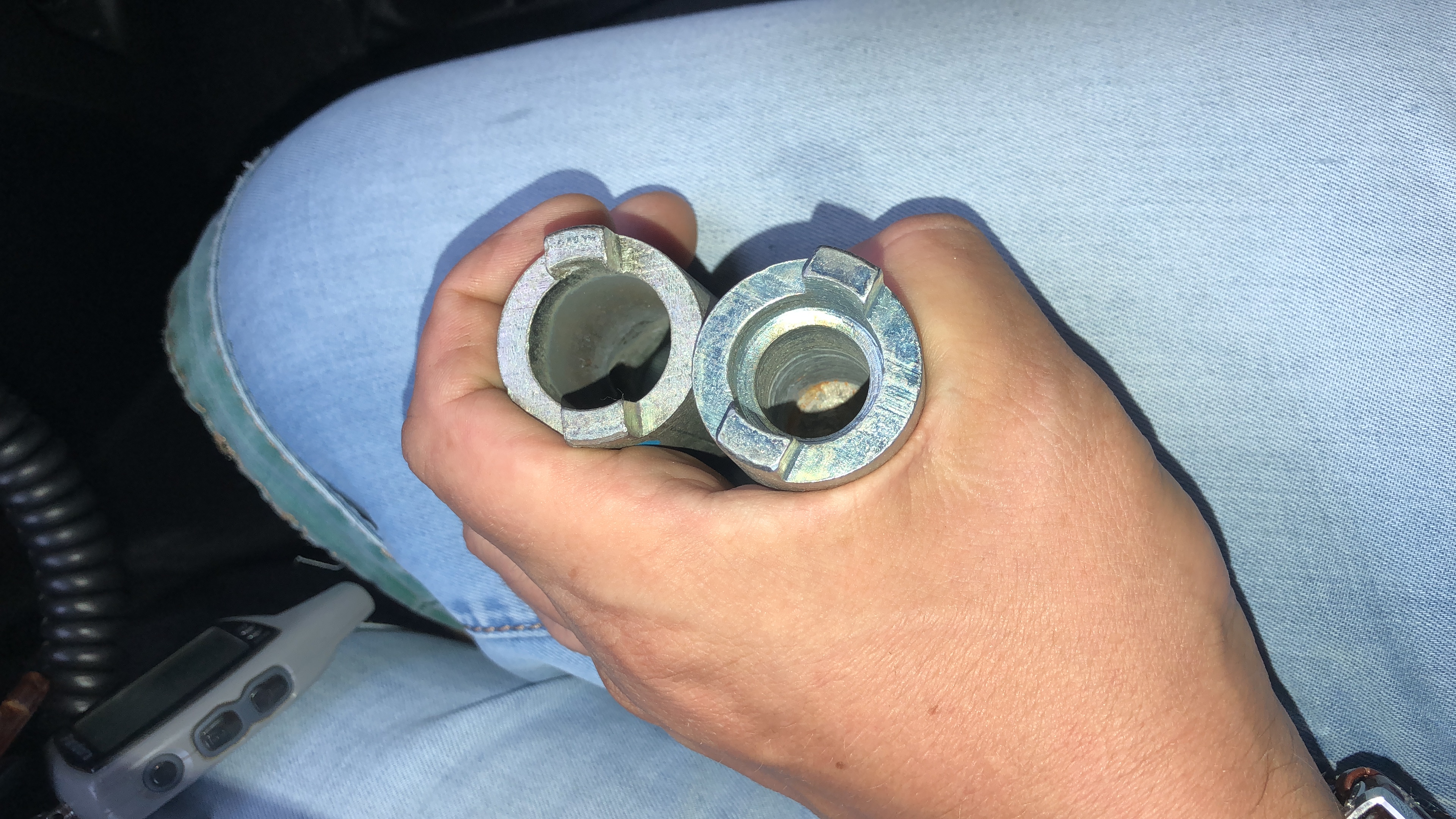

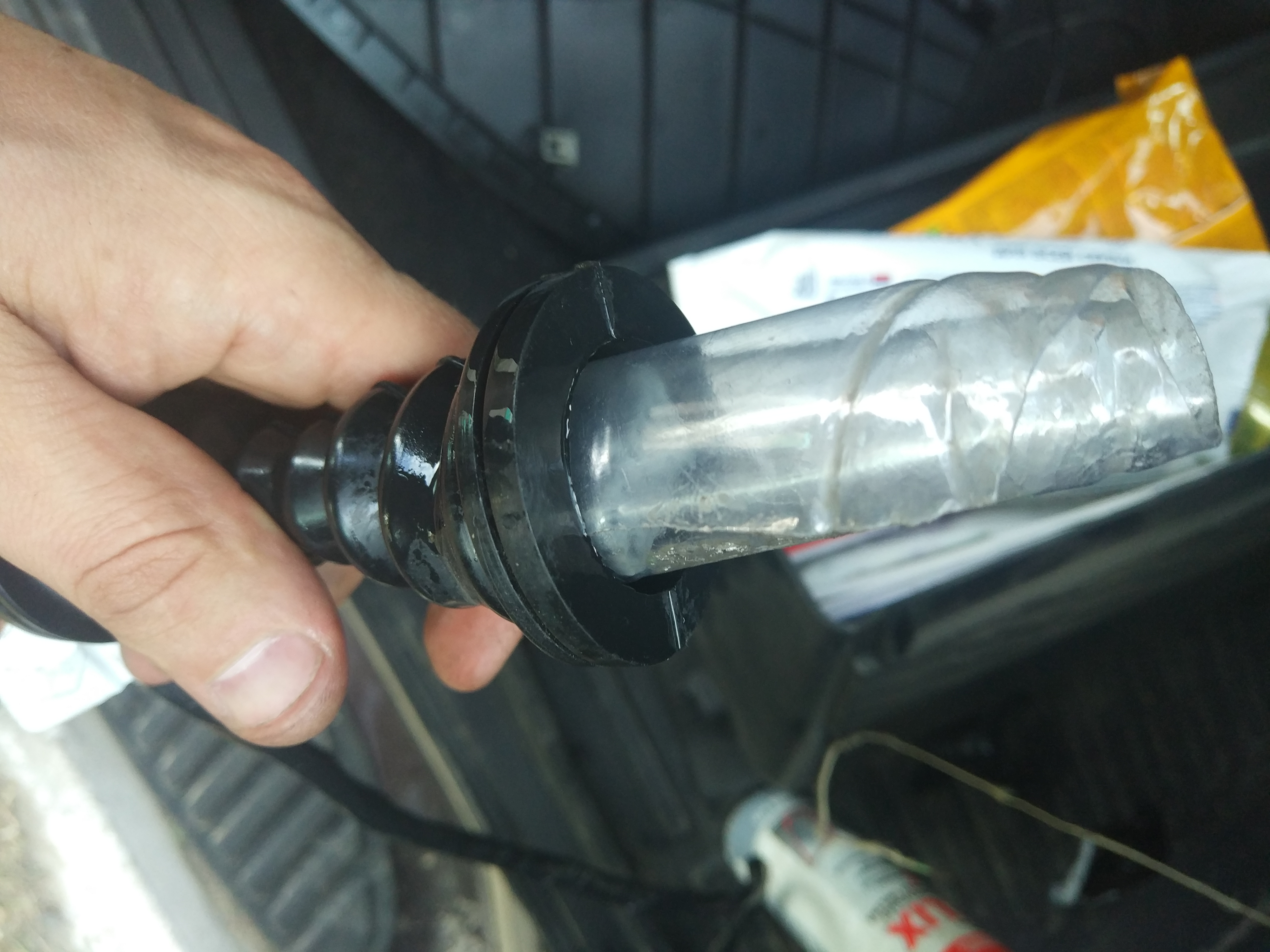

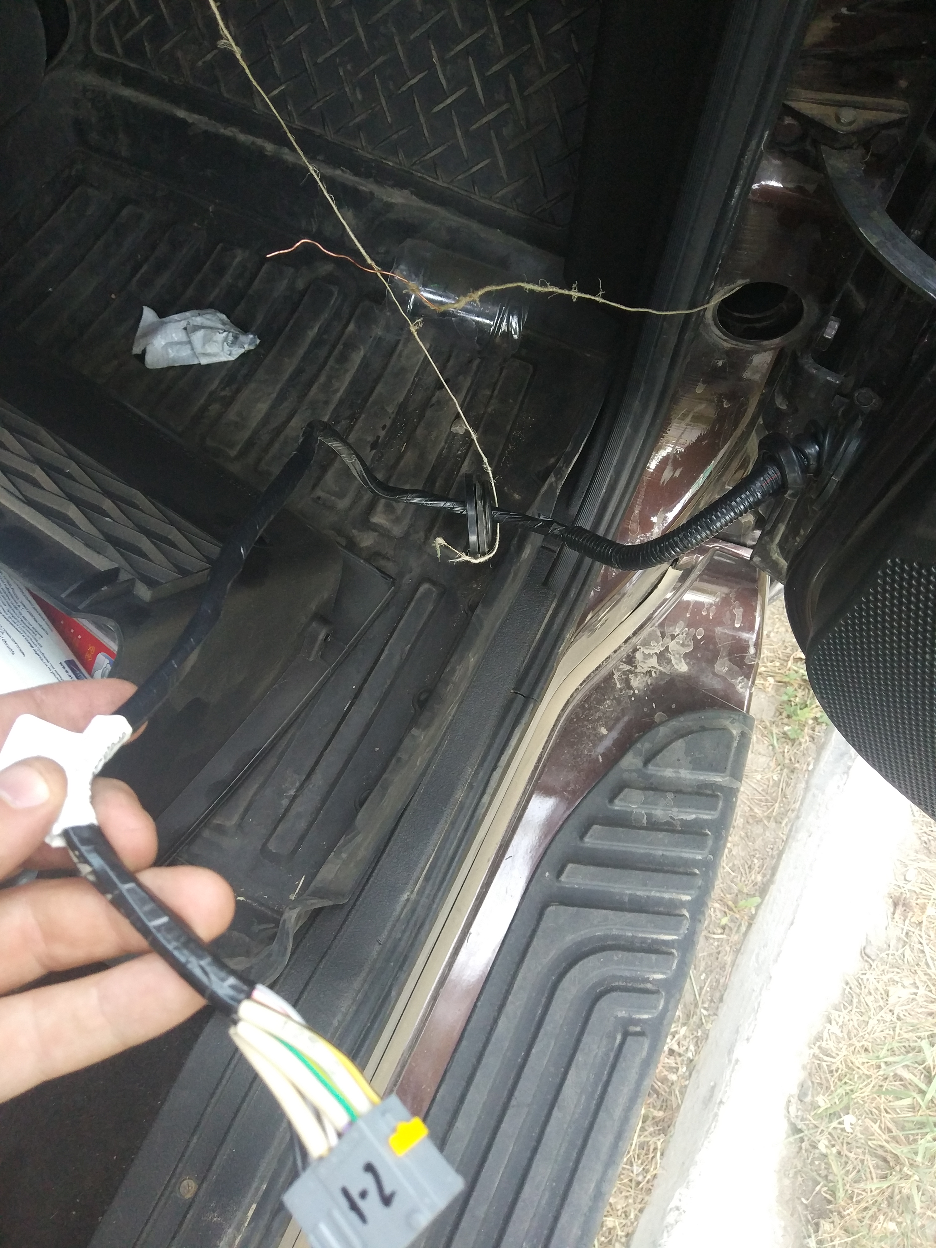

Ну вот опять выходные и парачасов времени свободного. Решил заменить лопнувшие резинки в дверях. Начал с водительской. Снял заглушку торпеды с боку. Нашел фишку от дверных проводов, с трудом ее отщелкнул(там такой хитрый замочек, нужно тянуть красную чеку). Привязал за фишку проволочку и медленно и аккуратно вытащил провод. Вытащил в кузове защитное кольцо и достал окончательно провод. Демонтировал остатки гофры. Далее применил секрет, который мне подсказал Макс, главный механик по Уазикам. Чтоб фишка влезла в гофру, из бутылки пластиковой сделал ленту, подобную воронке, вогнал в гофру, вставил фишку и протащил, и да, силиконом хорошо для скольжения пробрызгал. Потом аккуратно за проволочку протащил провод к фишке, соединил кое как. Провод короткий и места не много. Промчался с водительской минут 30-40, все из-за коротких проводов. На пассажирску дверь ушло 11 минут со снятием и постановкой бардачка.(специально засекал :-P ). В итоге распахивать и резать ничего не нужно. Скоро задние подрассыпятся, буду и их менять.
Отправлено спустя 30 минут 18 секунд:
И ещё, ввиду того, что под торпедой металл плохо обработан, изрядно руки порезал. Лучше работать в перчатках, Но тогда ещё труднее подлезть

Тоже давно порвались передние, не подскажешь номерок запчасти?
Vitos1982
Сообщений: 142
Откуда: Владивосток
Сообщение Vitos1982 » Чт июн 21, 2018 23:30
Номер не подскажу. Нет у меня его
Сообщений: 524
Поблагодарили: 98 раз
Сообщение Omen20 » Пт июн 22, 2018 11:36
Dragon писал(а):
Чт июн 21, 2018 09:48
Трубка защитная проводов (передней двери) УАЗ 3160, PATRIOT / 3160-3724322-10

Сообщение Vitos1982 » Сб июн 30, 2018 13:28

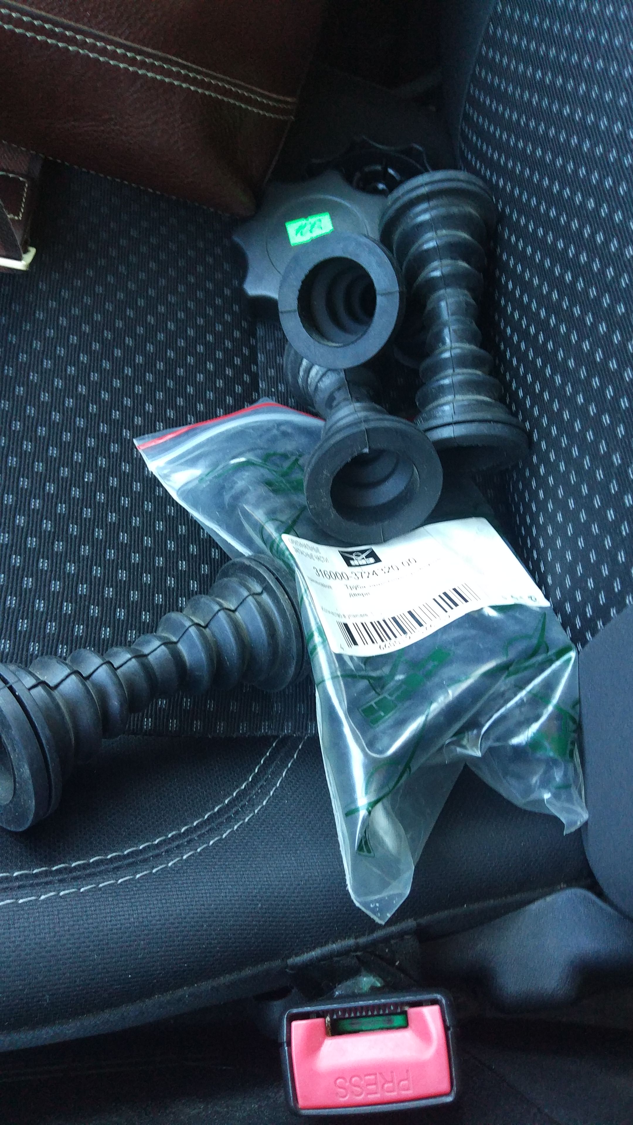

Провёл улучшайзинг внешнего вида, ну и самое главное защитил багажник от попадания воды при открытой двери задка. Был заказан спойлер,куплен корейский герметик, спирт. Затрачено 30мин времени и 5тр.
Ещё фото

Сообщение Vitos1982 » Сб сен 15, 2018 13:11

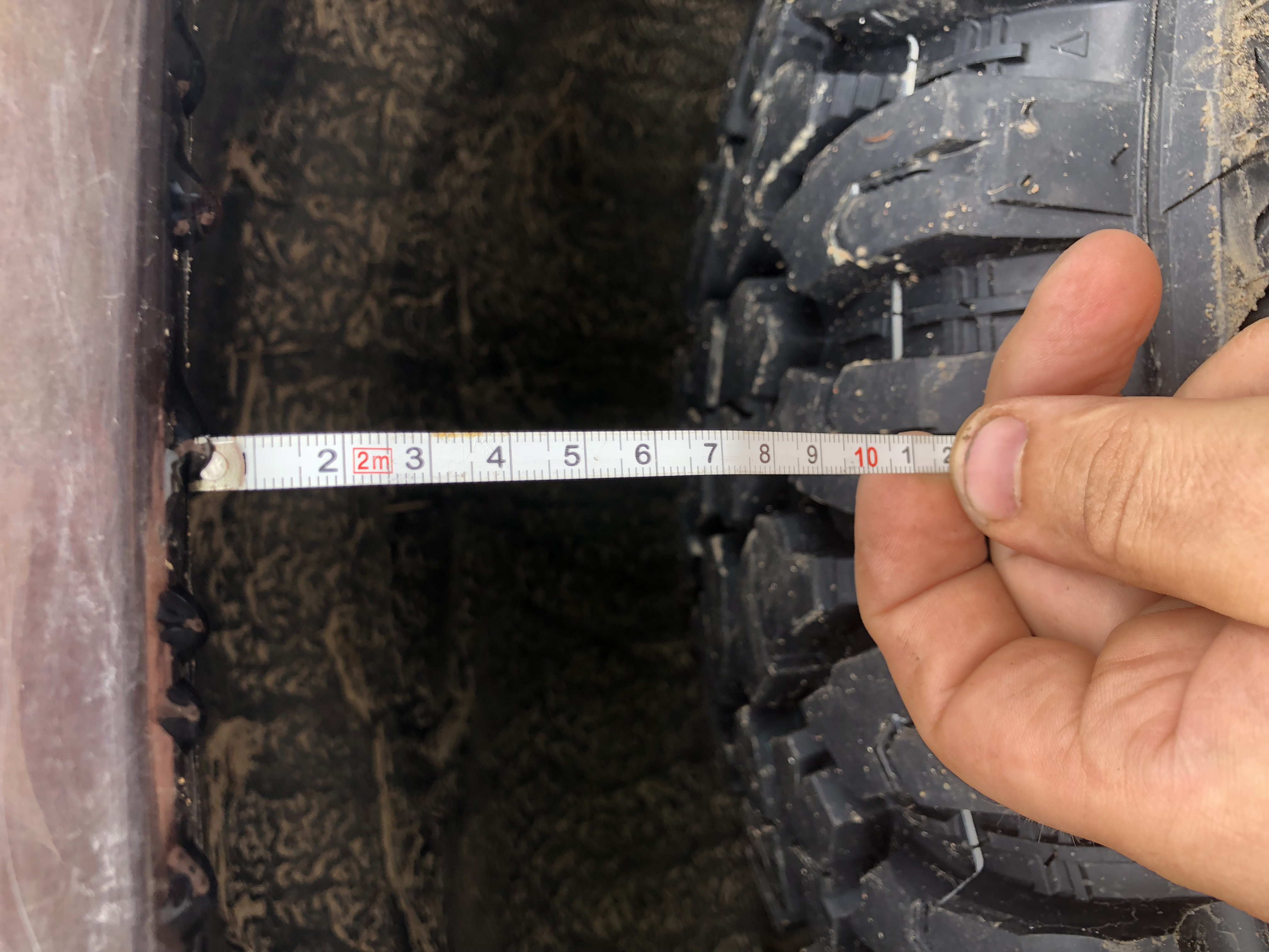

Сбылась мечта! Переобулся в грязеку. Цена с дисками и балансировкой 24 тр! Гребёт просто отлично, но по трассе не так уверенно едешь как на пирели. Оттормаживаться на мокрой дорого вообще не очень. Расход подрос.
Отправлено спустя 2 минуты 32 секунды:

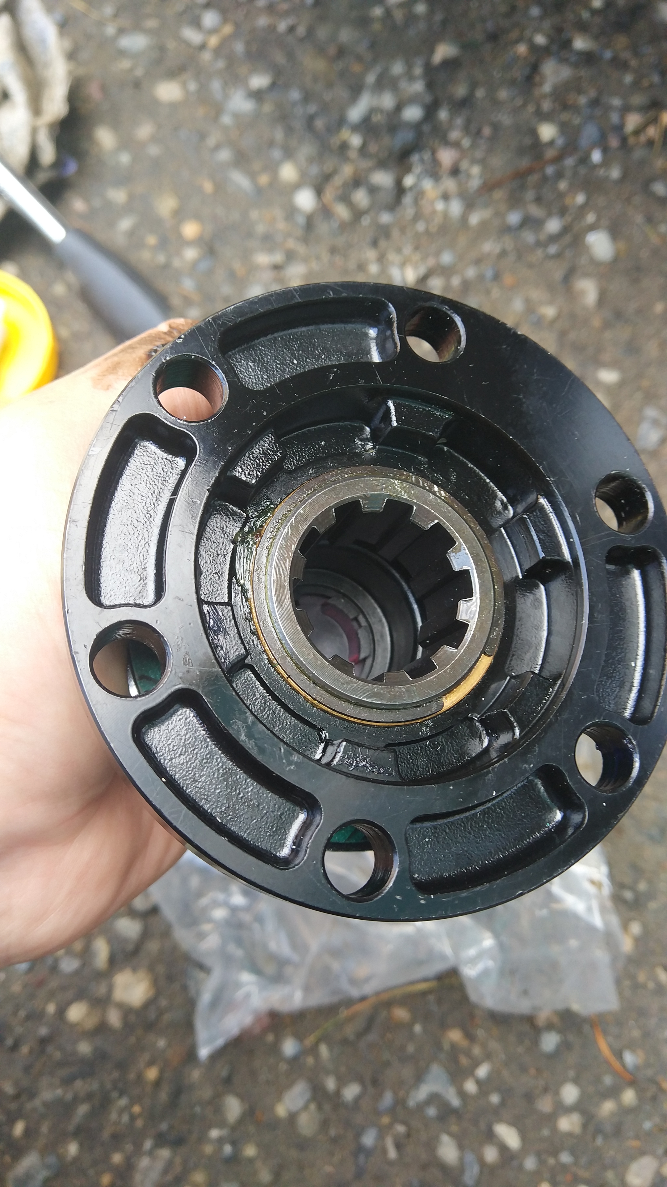

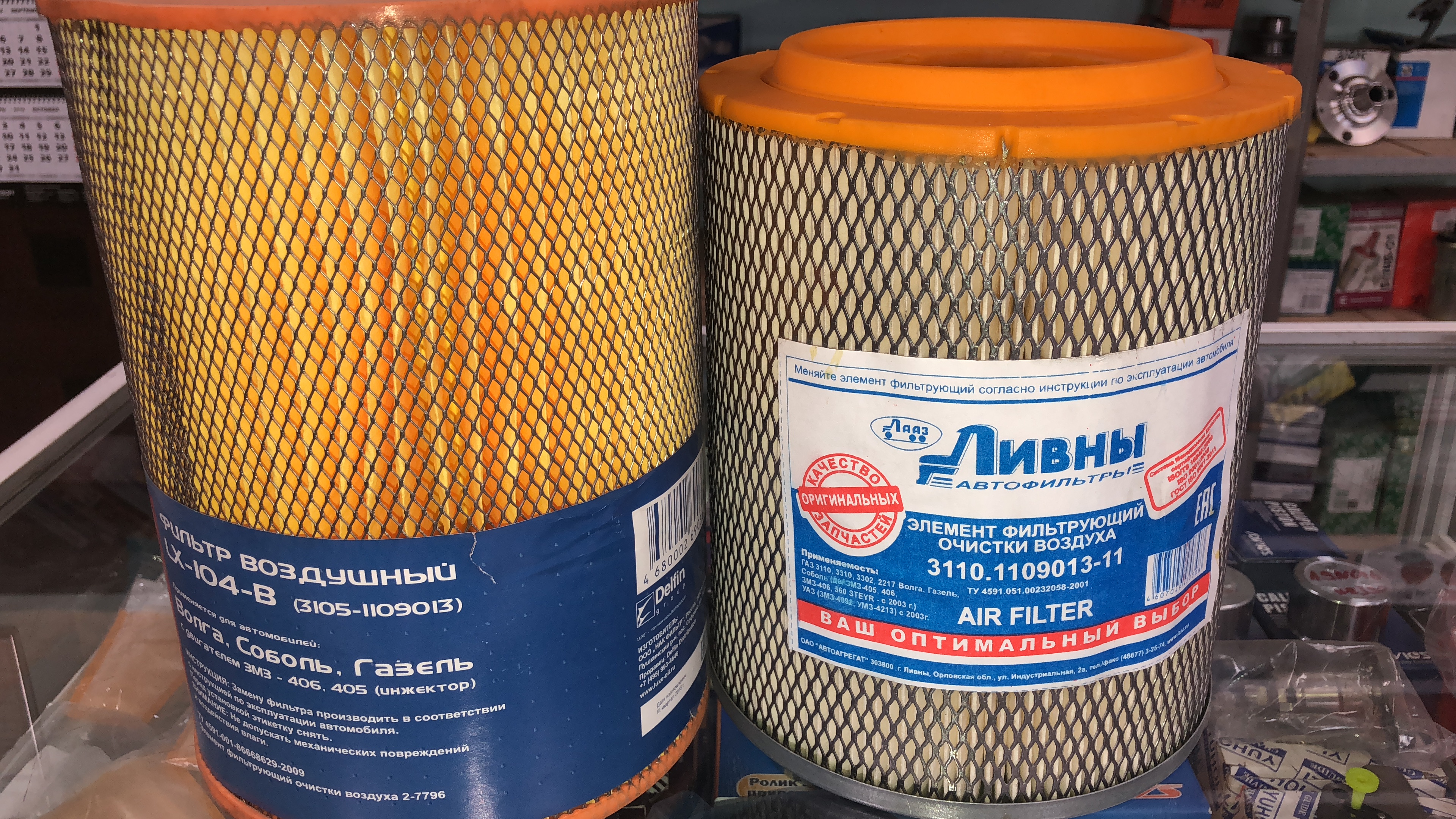

Подтянул шкворня. 35 ткм и заменил воздушный фильтр.
Заменил жидкость в гидраче. Влез ровно лито. Но можно и ещё 50гр

Сообщение Vitos1982 » Вс ноя 25, 2018 14:58

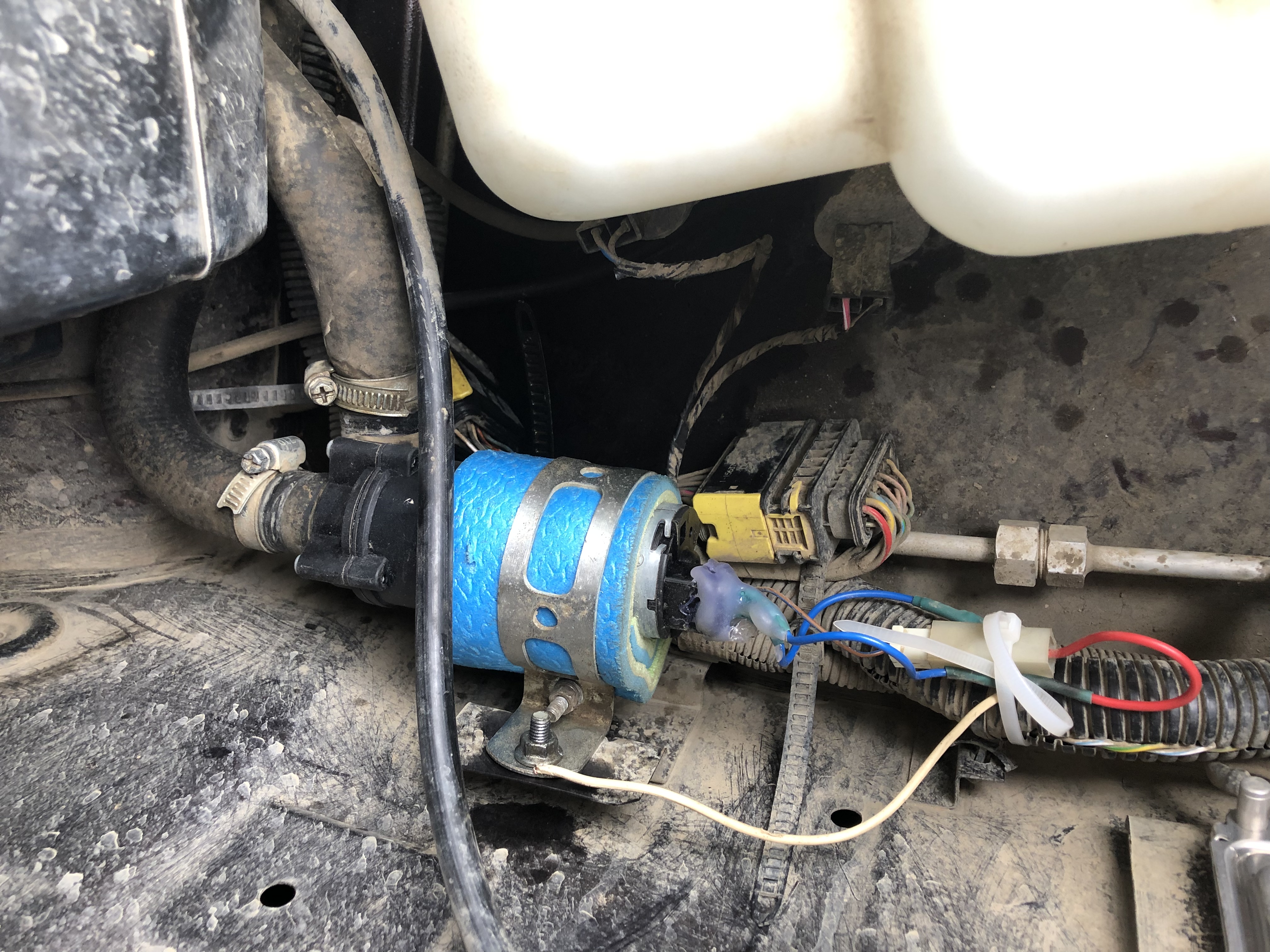

Ну вот и 39000 за 2 с копейками года. Отпраздновал это установкой помпы Бош. А то моя родная начала знатно лить тосолом. Теперь вроде все сухо и тише работает, почти не слышно... Поставил ещё расширители арок. В итоге, Бог помпа 2400, расширители 1800.

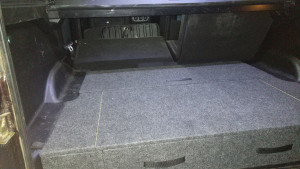

И вот ещё слегка модернизировал Уазика, добавил карманы в багажник -/ .

Здравствуйте. Хочу уточнить по органайзеру. Как понял он у Вас уже больше года, какие плюсы и минусы.
Как его доставляли к Вам? Разобраным или собраным, и сколько обошлась доставка.
Себе тоже присматриваю давно. И ещё вопрос, по фото не очень видно, при разложенных сиденьях получается ровноя поверхность, или после раскладки ещё что то дополниельное ( выравнивающее) надо ложить ,что бы отдыхать комфортно было?
Спасибо.
Vitos1982
Сообщений: 142
Откуда: Владивосток
Сообщение Vitos1982 » Пн дек 03, 2018 14:43
Робертович, органайзер около года. В целом очень удобно. Бардак весь разложился в ящички, ничего не гремит. Исполнение нормальное и заявленные функции выполняет. С доставкой обошлось кажется около 12. Пришло в собранном виде, только прикрутить. Упаковано в деревянный каркас было и в пленке. Установка минут 30. Для меня есть один и очень ощутимый минус, это при температуре выше 15 градусов от органайзера исходит жесткий запах лака и клея... от запаха не особо приятно спать. Думал выветрится, но пока нет ||0 ||0 ||0 . Для того чтобы получился ровный спальник с креслом, докупил специальные петли для кресел... теперь спать комфортно, ровненько. 5 ночей в сухости и без комарни и тд... в общем если бы не жуткий запах, то просто супер.

Снова здравствуйте. Это, что же получается пересылка с ульяновска почти такая же цена как сам органайзер? Растояние, что до Вас , что до меня практически одинаково. А пересылка через какую контору была, или продавец сам отправляет через которую ему выгодней? Я весь Дальний Восток перерыл, ни кто у нас этим не занимается. А вот по запаху засада, может стоит летом в жару на солнышко выставить для проветривания, на пару дней. И не понял по дополнительным петлям, если можно про них по подробней, куда их крепить.
Склоняюсь к мысли, что наверное сам буду делать себе органайзер, но в нашем городке проблема с комплектующими.
Спасибо за информацию.

Робертович, у нас есть группа, уаз Владивосток, в ней есть человек, он уже как пол года освоил производство спальников. Берет не много, учитывает все пожелания. При необходимости могу дать его контакты. Делает не хуже чем у меня, а может и лучше. Что касается петель, то вот https://ex-roadmedia.ru/auto-equipment/ ... ta-udobnee.

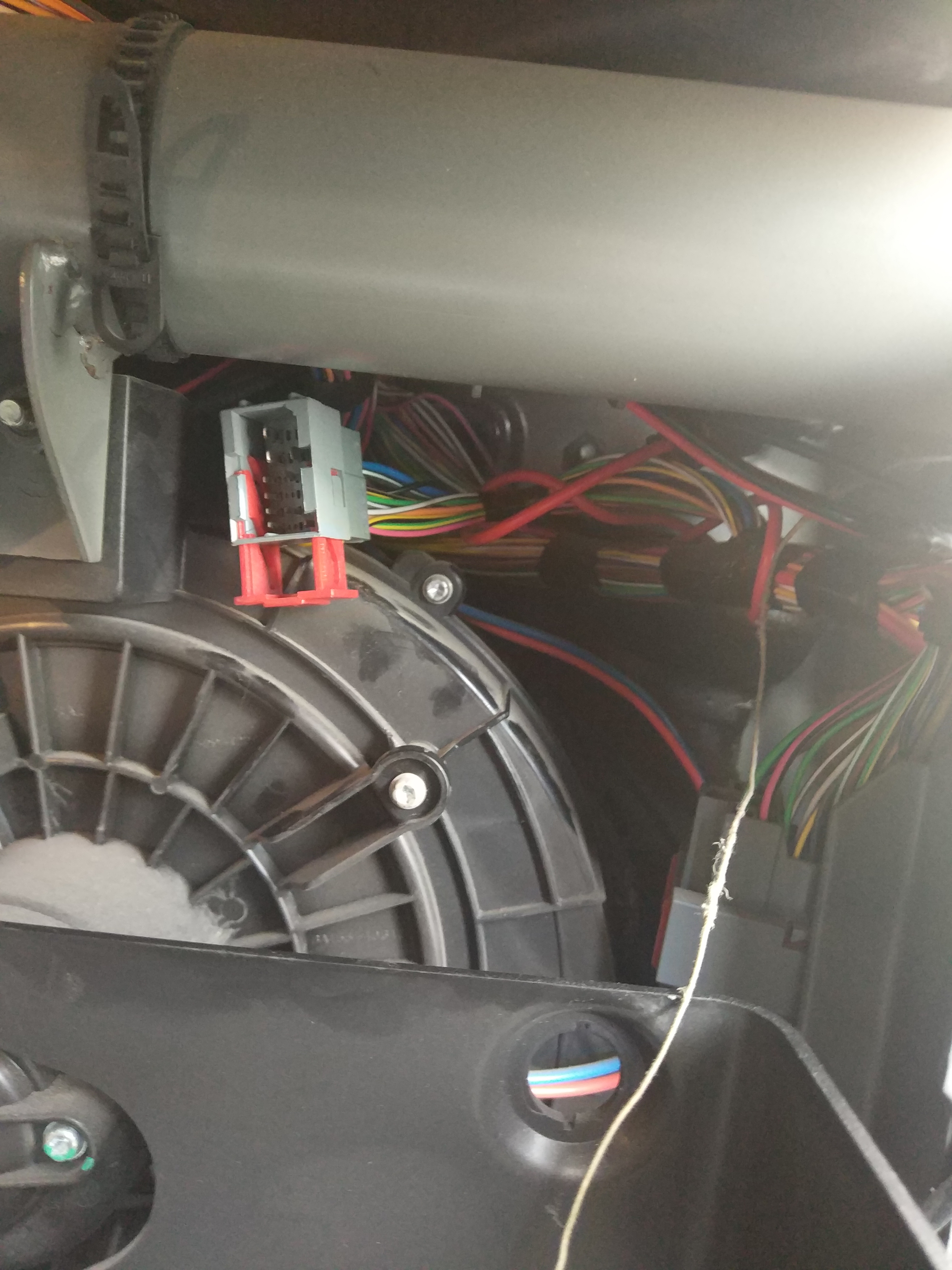

Здравствуйте. По петлям понятно, у меня раскладываются ровно, машин 2013 года. А контакты мастера изготовления спальников узнал бы, если есть такая возможность пришлите его эл.почту ( или ник в вашей группе). Я следующим летом собираюсь в Хабаровск, если с мастером договоримся, там бы и забрал, что бы не слать спальник в Николаевск.
Заранее спасибо.
