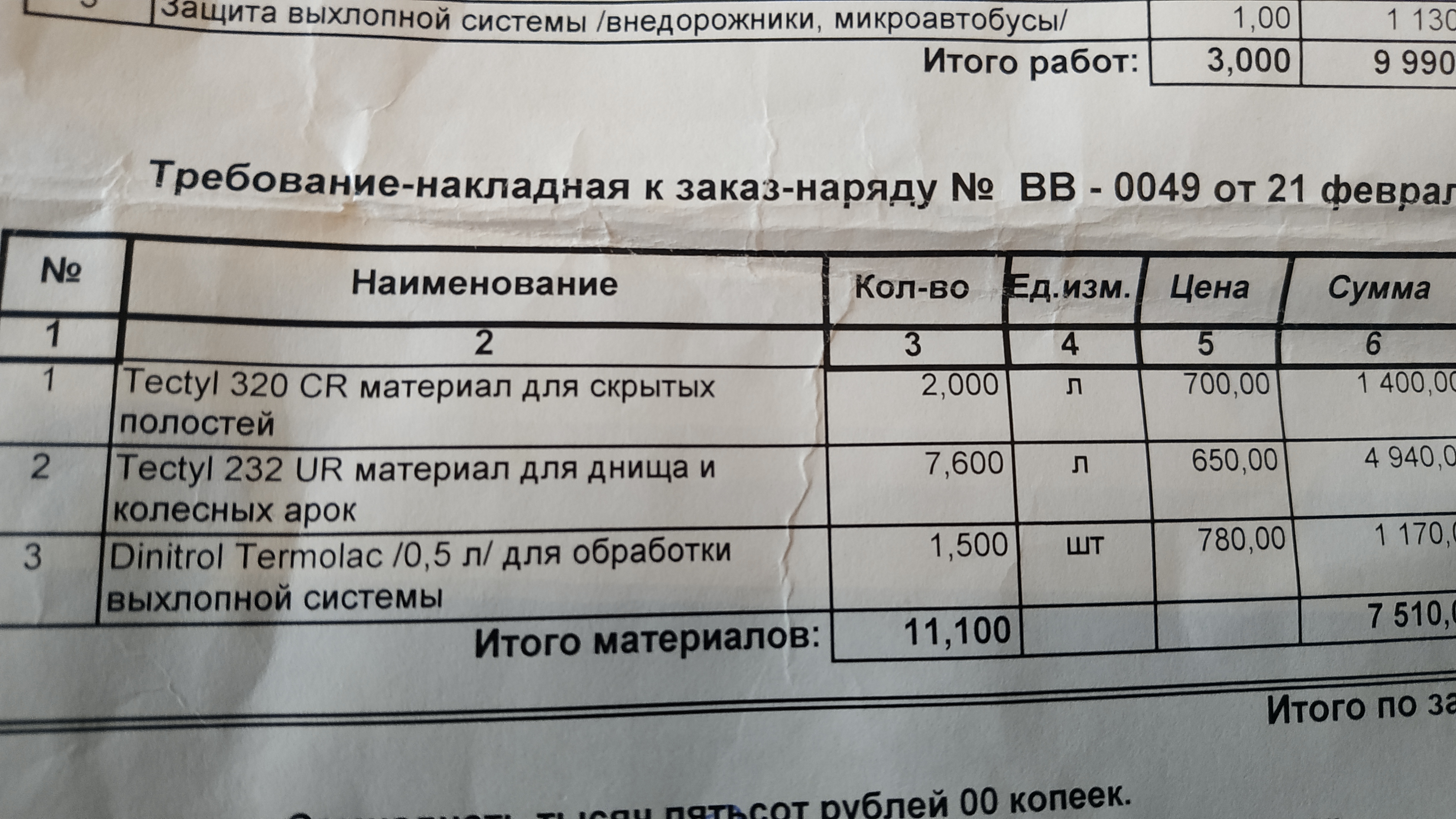

Константин 57, Изначально этим.
А сейчас каким то ML составом.

ML если Динитрол, то офигенно проникающий и его каждый год надо обновлять обязательно!
