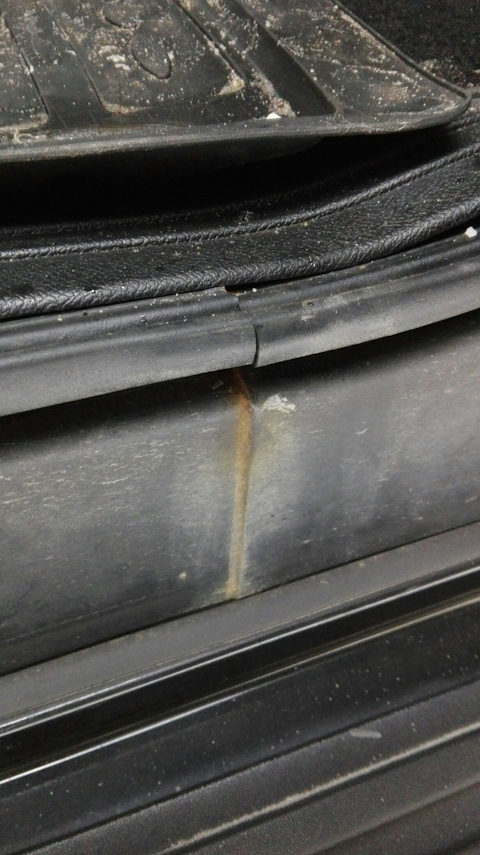

И так друзья, всем привет. Понимаю что этой эпопеей я уже достал почтенную публику. Но душа требует окончания данного процесса. Поэтому…
Вчера забрал своего Очень черного из цепких лап ОД "ТоргМаш" Заводу выставили счет на 10000 и чуть чуть рублев)
В целом судя по осмотру того что сделали, то что-то они делали. Посмотрим как пойдет дальше…
Приложу фотографии, Фото не очень делал в ночи, но видно что что-то делали, а уж антикором залили от души.
Мастер приемщик ну ничего не знает, о том что и как делали. В очередной раз возникли терки на тему заказ наряда… Напишу отдельную памятке для клиентов ТоргМаш, как и что требовать от этих … ОД.
Ну а теперь немного фоток. ))))) Потом добавлю ибо посмотрел а фотографии совсем г… плохого качества)
Стало
Было

Эта ржа на шве тряпкой стирается, что они, вероятно, и сделали, да антикора вдули для форсу, и чтоб не видно было пока ржавеет.
Сообщений: 5844
Сообщение lexmak » Пн фев 13, 2017 11:54
Petrol писал(а): Эта ржа на шве тряпкой стирается, что они, вероятно, и сделали, да антикора вдули для форсу, и чтоб не видно было пока ржавеет.
И выставили 10000 заводу. Ну-ну. Не верю. А если так, то через месяц она опять выйдет. Выйдет еще поставим к ним)

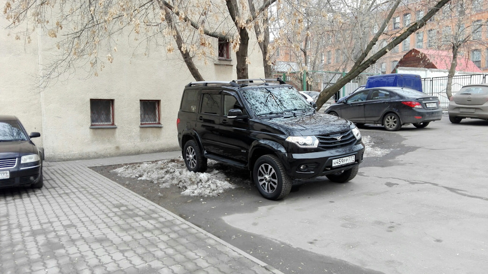

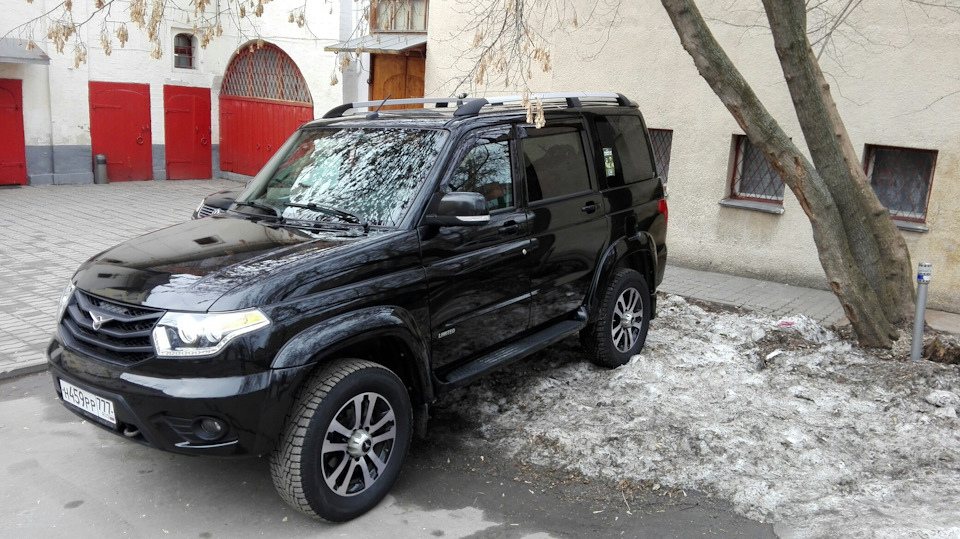

Весна идет, весне дорогу!
Очень черный сегодня, почистил перья, отмылся, и был проинспектирован на предмет, целостности ЛКП.
В целом пока все не так плохо))) как могло быть, обнаружены два небольших скола, на передней кромке капота, в остальном, после порогов думал будет хуже. Ан нет, очень черный молодец)
Также частичная коррозия на раме. Несмотря на дилерский антикор. Антикор с рамы не то чтобы сбежал, он просто был плох. Жду тепла, буду мыть, сушить, чистить и обрабатывать повторно.
А в остальном Весна Прекрасна господа)))
Ну и пара фоток от нас с Очень черным

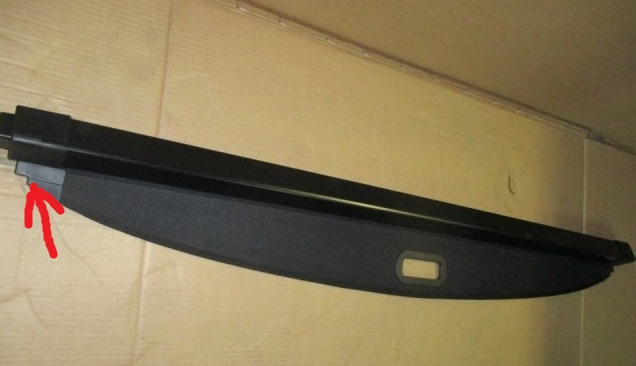

УАЗ и Мелочи. Это наш профиль)
Нет ну без отвалившихся мелочей, нет ну никак))) Философия УАЗ Патриот!
Лёгким движением руки… брюки превращаются в элегантные шорты.
Как она лопнула на пополам, не знаю. Но при попытки ее закрыть, та пластиковая штука на которую указывает стрелка рассыпалась на много маленьких.
Теперь нужно будет заколхозить какой то фиксатор)))

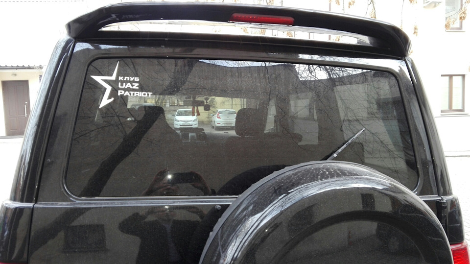

Весенний авитаминоз, катафореза :-D
Друзья, мы с очень черным, категорически всех приветствуем

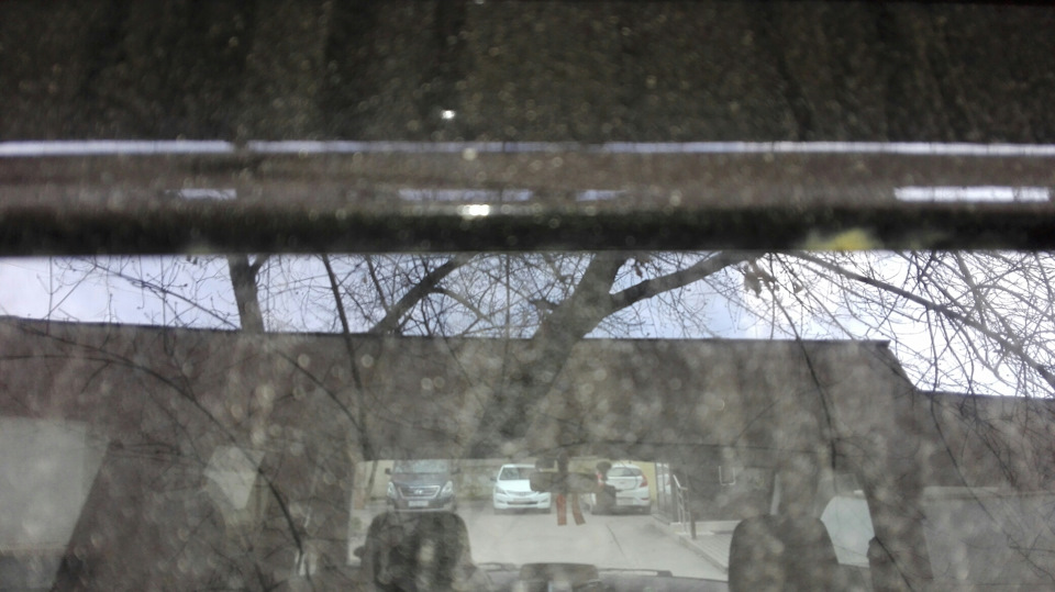

Пришла весна. И начались разные интересные процессы. А мы с очень черным опять отправляемся на гарантийную покраску, ранее в БЖ в рубрике Катафорез + УАЗ = Коррозия я уже описывал, февральские проблемы с коррозией, а сейчас у нас весенний авитаминоз)))
Обнаружилась после мойки коррозия на верхней части рамки стекла задней двери.
Дилер, сразу предложил перекрасить со снятием стекла и разборкой двери. Вот теперь забота как они вклеивают стекла. Это вопрос? Ладно поживем увидим.
Завтра сдаемся ОД. И снова ТОРГМАШ.
Ну и фото этого кариеса(

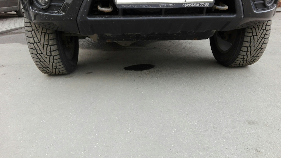

Ну и епрст… Мы еще и потекли. Антифриз с нижнего патрубка… Мать Ё!

Ха, у меня точно такая же плюха на самой задней двери, только слева от стекла :grin: . А мой черный все еще ждет ремонта моста у дилера, идет третья неделя :sad: . Отдать чтоль тоже на перекраску дверь и крышу, подождать суммарно 30 дней и потребовать замены авто))

Сообщение lexmak » Сб апр 01, 2017 21:55
lexmak писал(а): Весенний авитаминоз, катафореза
Исправлен и покрашен.

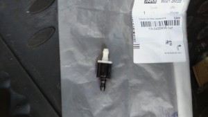

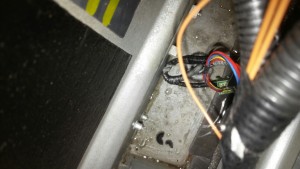

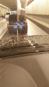

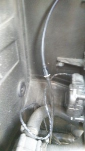

Клапан системы омывателя
Очень меня доставало, то что по крайней мере у меня в Очень черном, при использовании омывателя, жидкость из форсунок, не сразу поступает, а с задержкой, при том что в самых крайних случаях задержка такая, что дворники пару раз успевают проскоблить по сухому стеклу. Такая песня не из моего репертуара.
Тем более решение проблемы сущая ерунда. А именно установка Кукурузерного обратного клапана. Который сегодня и был инсталлирован в Очень черного, а до этого приобретен в Exist.

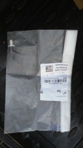

Шел он правда до меня 10 дней. Но это не беда)))

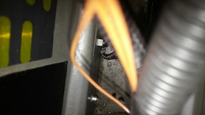

Немного фоток самого агрегата)) и его инсталляции.
Маркировка на пакете
Сам агрегат
Наш чудо бачек
Место инсталляции (фото хреновенькое, вскоре поменяю)
Работает супер. Только дотрагиваешся до омывателя и сразу добротная струя летит на стекло. Мы довольны)))
Немного полезной информации.
Название запчасти: TOYOTA Клапан системы омывателя.
Номер детали в каталоге 85321-26020
ссылка на деталь на Exist

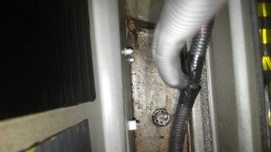

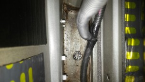

Привет друзья. К записиМесто где обнаружено море
Пришла весна, начались жидкие осадки))) И нужно было заглянуть в задние крылья. Как там поживает вода. Она там поживает, но с учетом толстого слоя антикора и организованному дренажу в заглушках, поживает не сильно обильно.
Как я писал выше, текут вклеенные стекла.
Левая сторона
Правая сторона

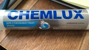

Если у кого есть вариант мега нейтрального герметика для того чтобы замазать стекла, буду признателен.
Сообщение Blondi13 » Сб апр 08, 2017 14:02
Есть очень хороший герметик для аквариумов, бесцветный и чёрный.
У меня на таком спойлер на крышу приклеен...
Сообщений: 5844
Сообщение lexmak » Сб апр 08, 2017 14:09
Blondi13 писал(а): Есть очень хороший герметик для аквариумов, бесцветный и чёрный.
Так скажи мне пожалуйста. Как он называется.

А автопластилин или герметик колбаска абро не подойдут? И, ты уверен что это стёкла? У меня, похоже через фонари, если судить по подтёкам.

spereslavtsev писал(а): И, ты уверен что это стёкла?
Да уверен, я проливал в прошлом году, по верхней кромке стекла тонкой струйкой, и начинает капать. А подтеков вообще нет.

Дык силикон жеж... все вокруг говорят нельзя... сгниеть)
А он твердеет насмерть или чутка эластичным остается? если он отвердеет,то не разломается кусочками,кузов и стекло ведь немного играют?

lexmak писал(а): Дык силикон жеж... все вокруг говорят нельзя... сгниеть)
Не зная чего там у кого сгниёть, а у меня уже третий год спойлер на крыше висит и ничего.
Причём держится так, что за него можно машину приподнять....
нельзя не потому что силикон, а потому что в качестве расстворителя идёт ускусная кислота, т.е. надо силикон без уксусной кислоты

не сгниет,не бойся.у меня на предыдущей машине на крыле скол краски образовался и начало рыжеть.я замазал обычным силиконовым строительным герметиком.пять лет проездил и ничего не сгнило и дальше не поползло.

Потек бензин через адсорбер
Приветствую всех. Сегодня имел счастье получить подтверждение того что не хрена под завязку заливать левый бак (((
Заправил утром бак под завязку. Не до отсечки а именно под завязку, на улице было +7 градусов. Проехал от заправки до парковки на работе 3 км. К обеду потеплело) и на очередном перекуре было обнаружено пятно под левой стороной и пронзительный ))) запах бензина.
Тут-же я вспомнил что не раз обсуждалась тема про заправку под завязку и течь топлива из атсорбера. И вот добралась и до меня незадача.
После выработки 5 литров горючего подтекание бензина прошло. Вот такая вот засада.
Вопрос ко всем кто в теме. Чего делать с адсорбером?
Сообщение Blondi13 » Сб апр 29, 2017 23:12
Ничего.
Просто не заправляться под горловины.
