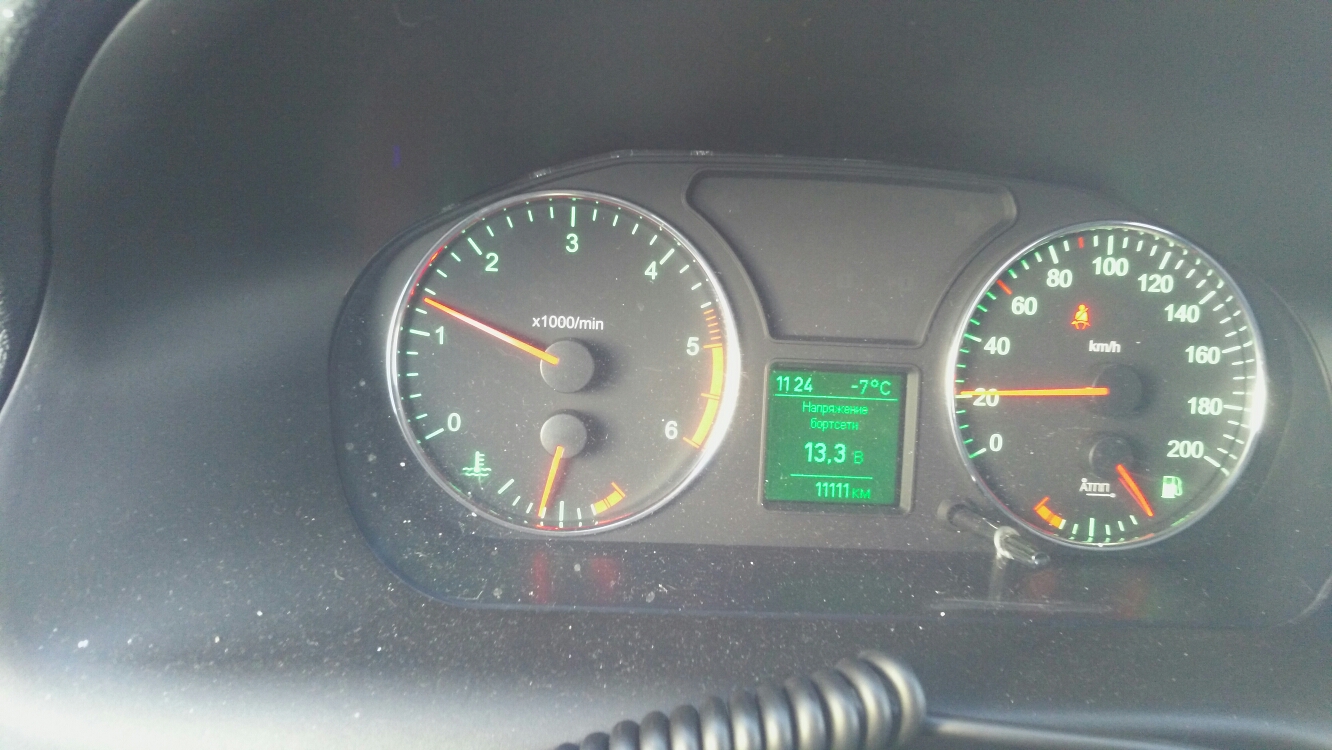

Как говориться, что взять за истину?
Напряжение на клеммах аккумулятора.
В бортовике введи поправку.

Константин 57 писал(а): Напряжение на клеммах аккумулятора.
Уже сделал. За истину взял показания вольтметра на клемах. Всем Биг фенкс...

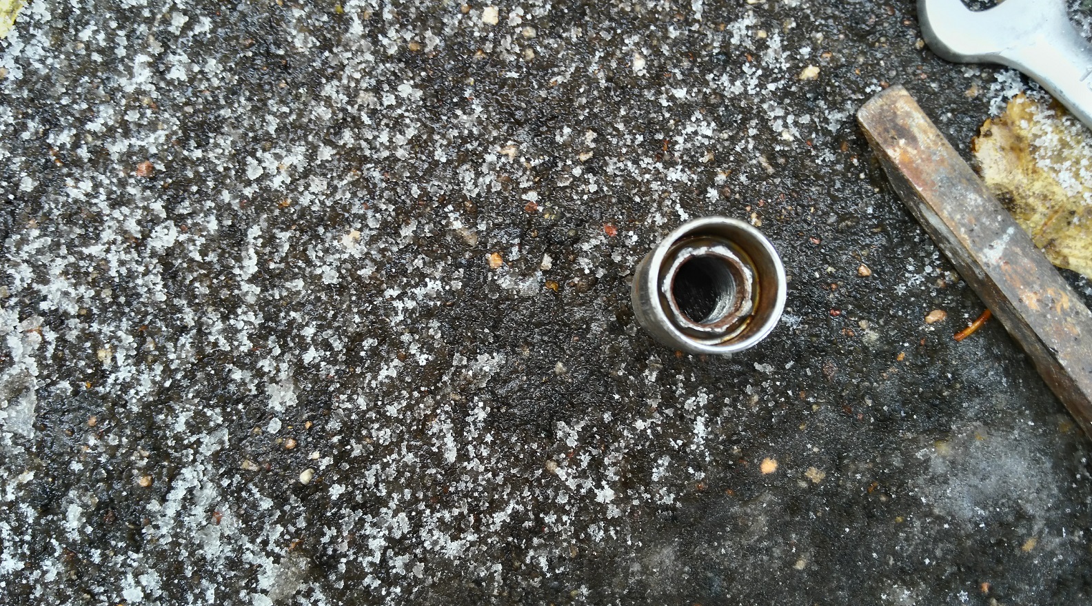

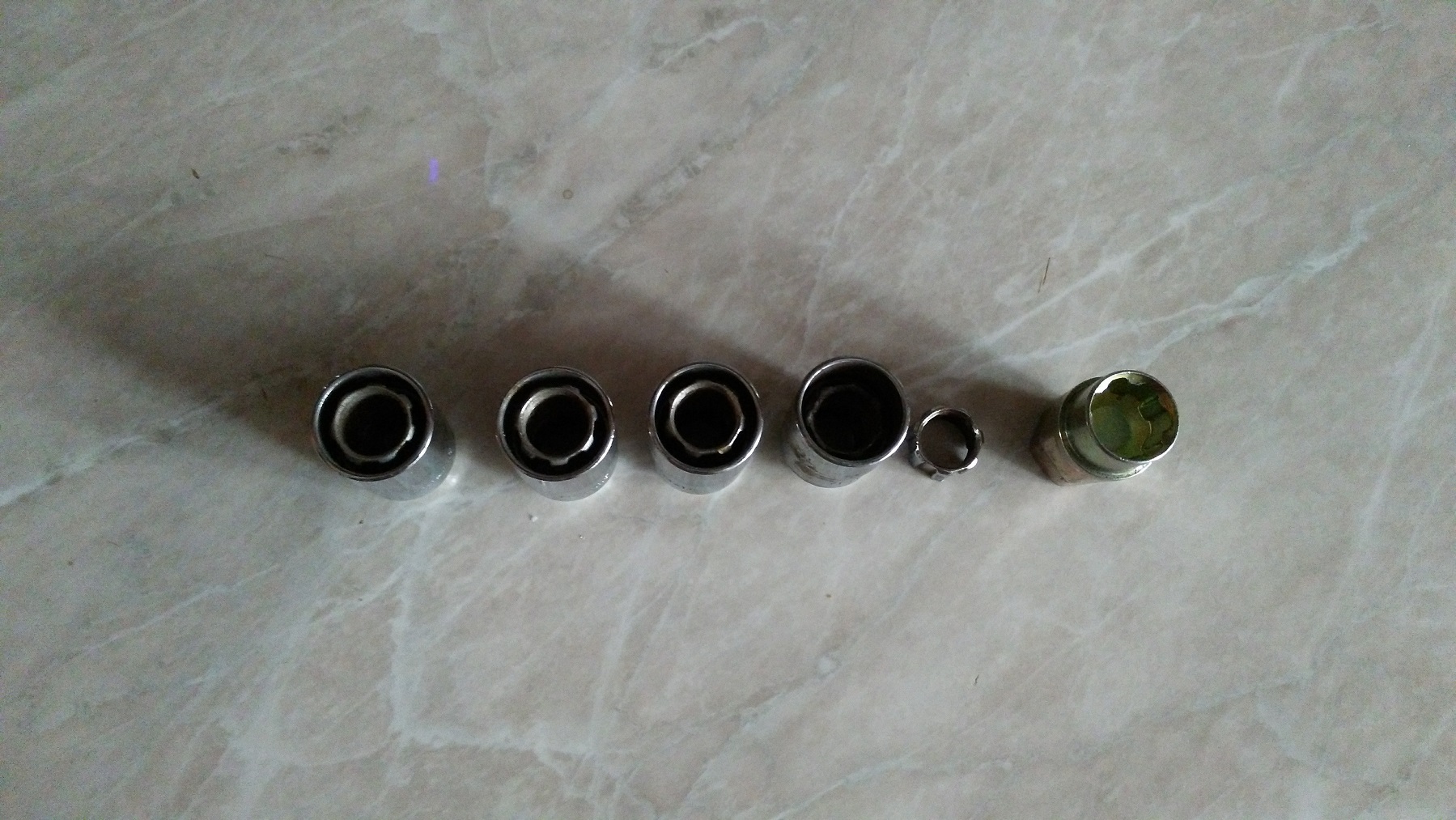

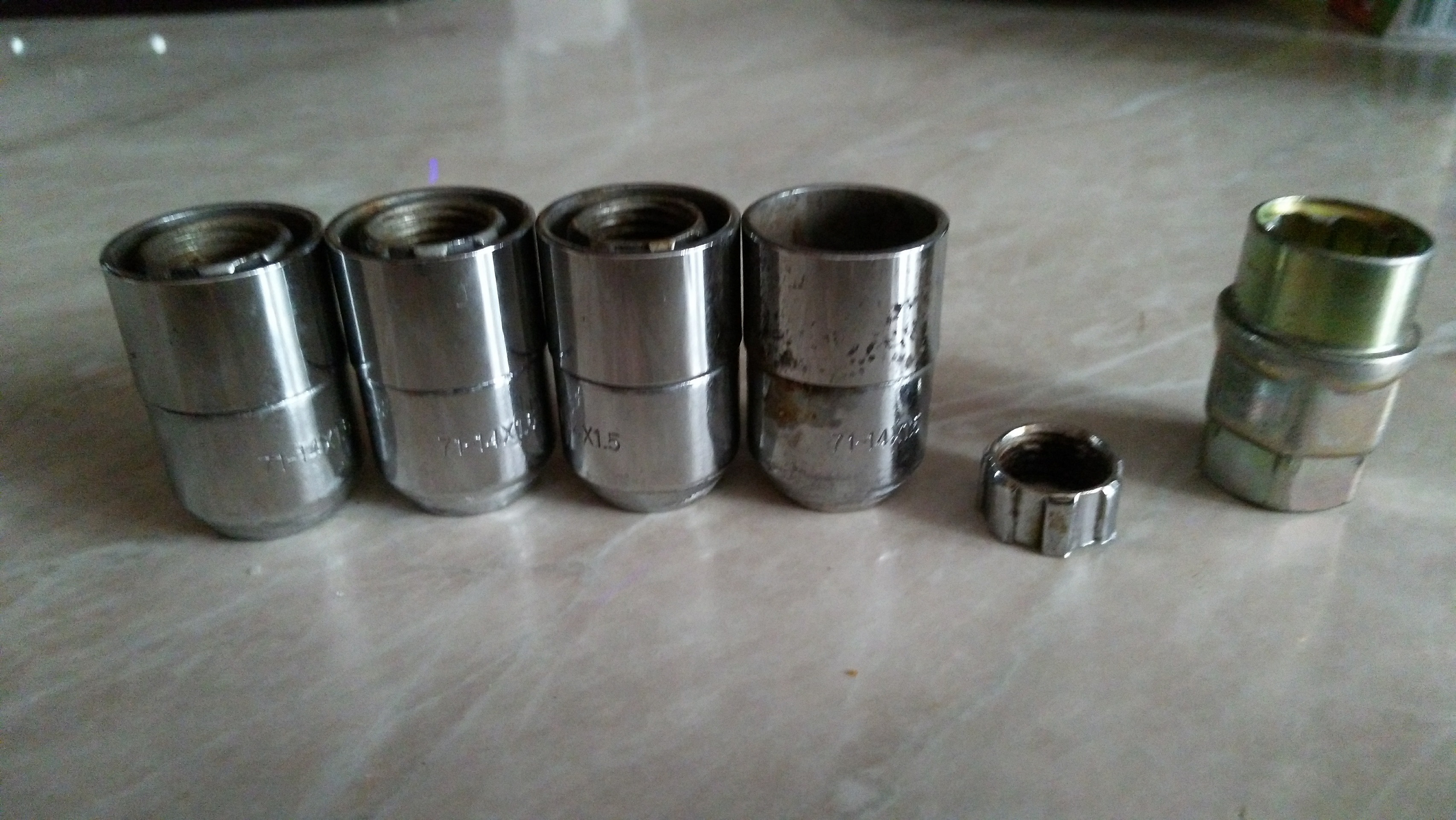

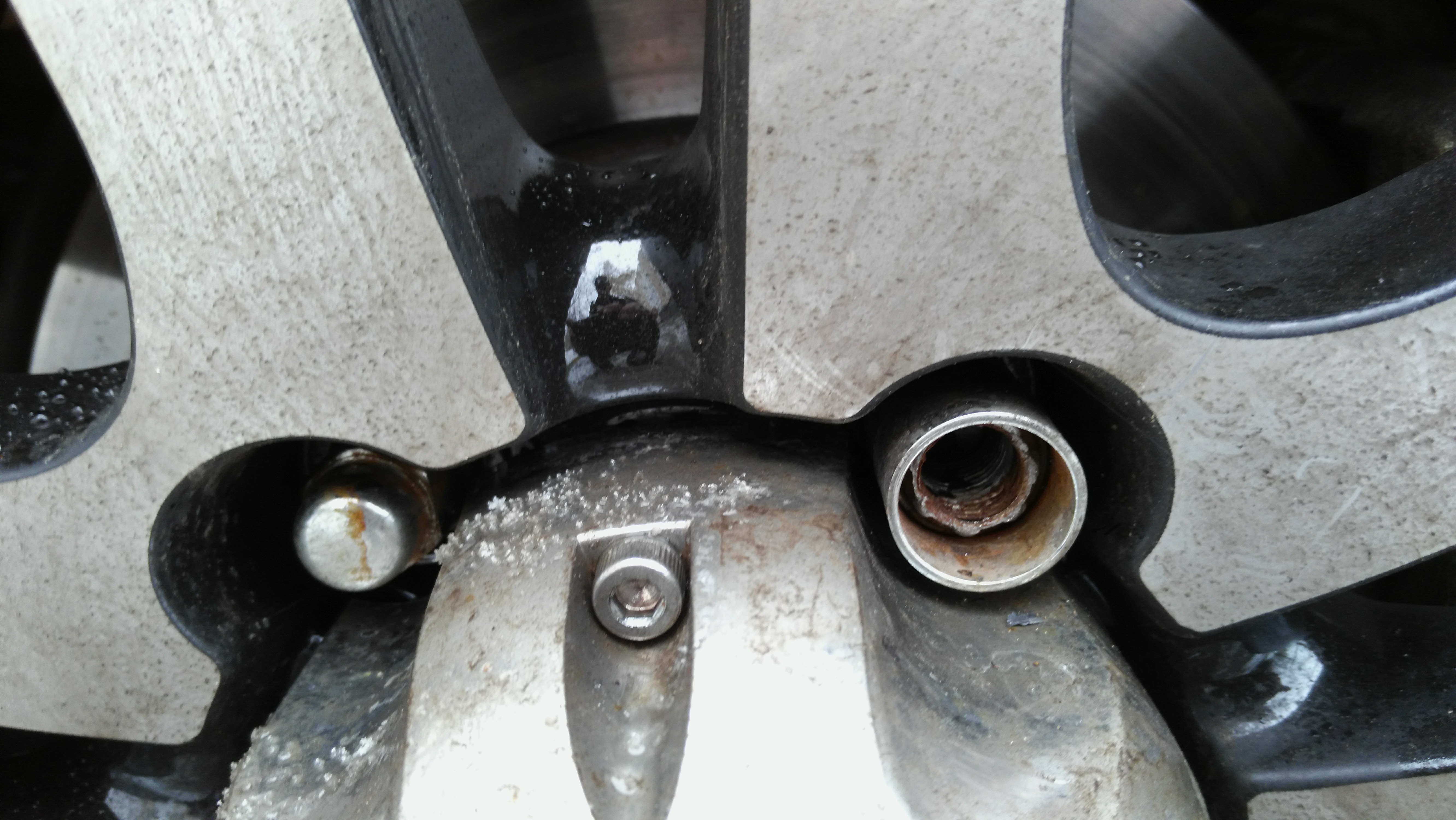

Замок от себя, и от честных людей. История сломанной секретной гайки.
Или либо хорошие либо никаких.

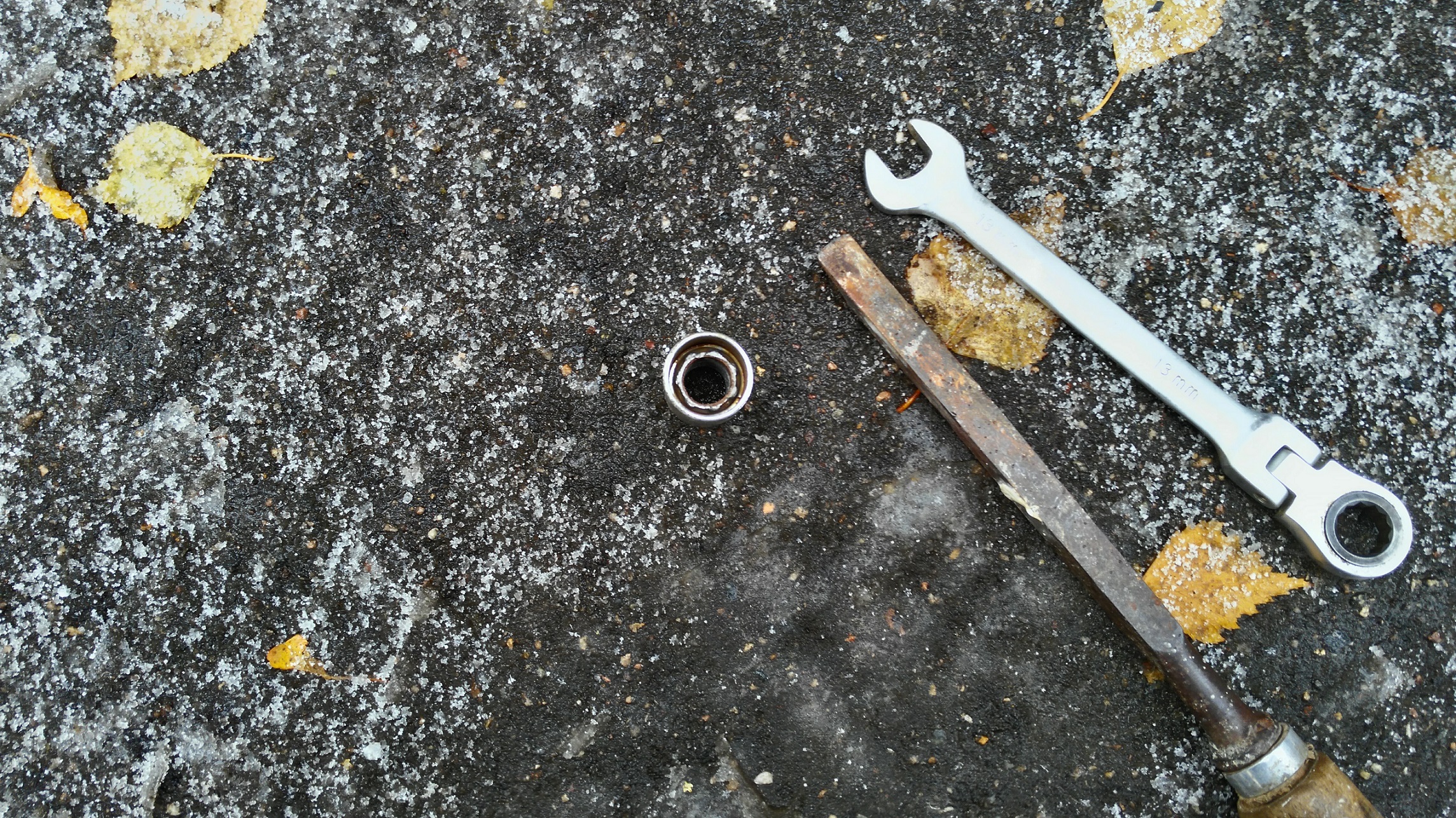

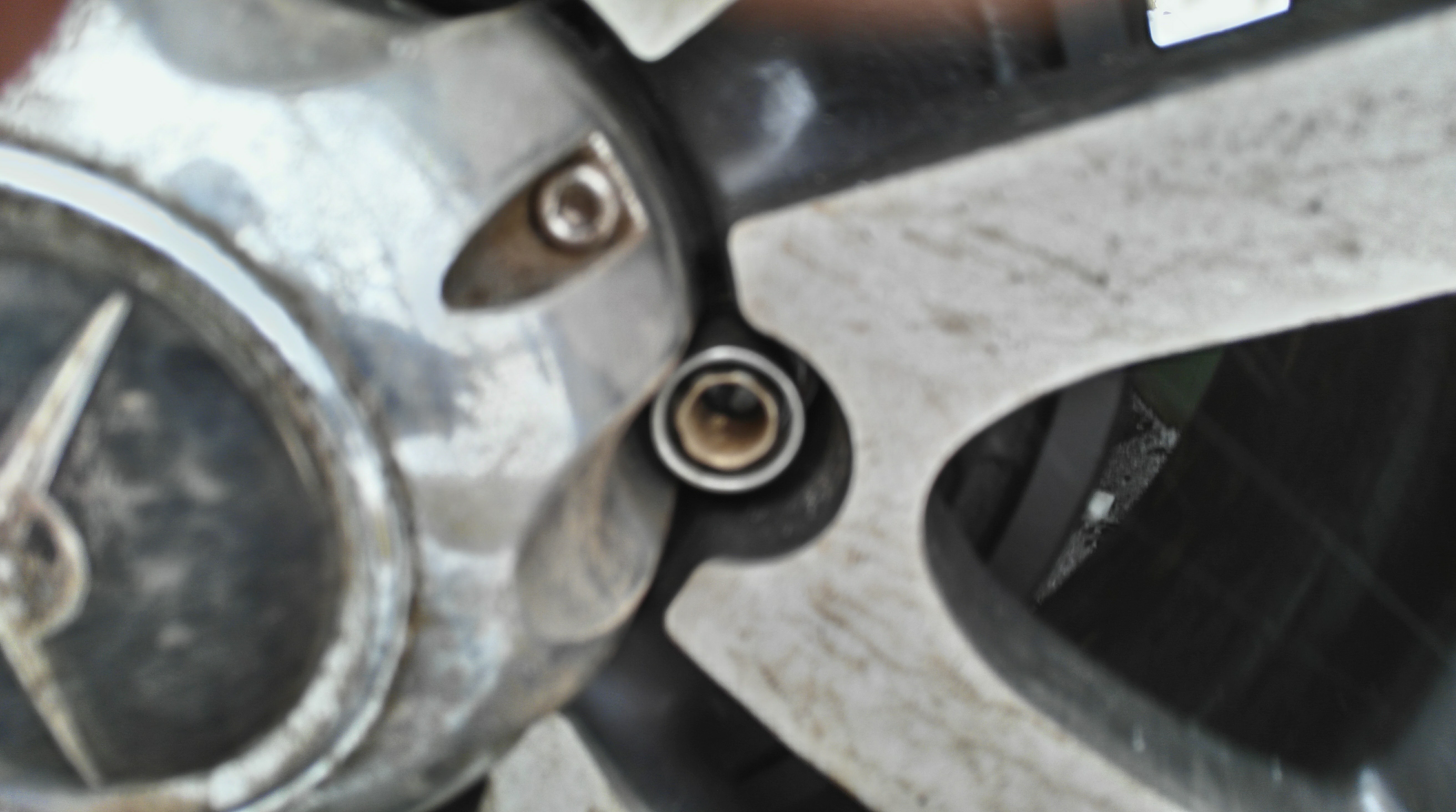

Выше когда писал про то что переобулся на зиму, вернее переставил колеса, не упомянул один неприятный момент. А именно сломанную секретку, по счастливому стечению, сломанную уже при установке диска с зимней резиной.
Сломанная секретная гайка
А вот так она выглядит в не сломанном виде.
Исправная секретка
Главное я сейчас даже не могу точно сказать что меня сподвигло их поставить. Прямо сразу по выезду из салона. Но да ладно, теперь то что говорить.
Самое смешное что если бы я сильно ее затягивал, я бы мог сказать какой же я ....., но в том то и беда что коронка гайки сломалась без приложения каких либо значимых к ней усилий. Просто есть такое русское слово "говно", вот это про мои гайки.
Вот такие гайки, и сломанная коронка
После заезда в два шиномонтажа где мне сказали извини, если бы была гайка без шайбы помогли бы легко, а такую не выкрутим, я еще заехал сегодня к НикиШурику, он не послал, сказал сделаем. Но сегодня у него в мастерской аврал, работы до хрена. Условились на через три дня или позже.

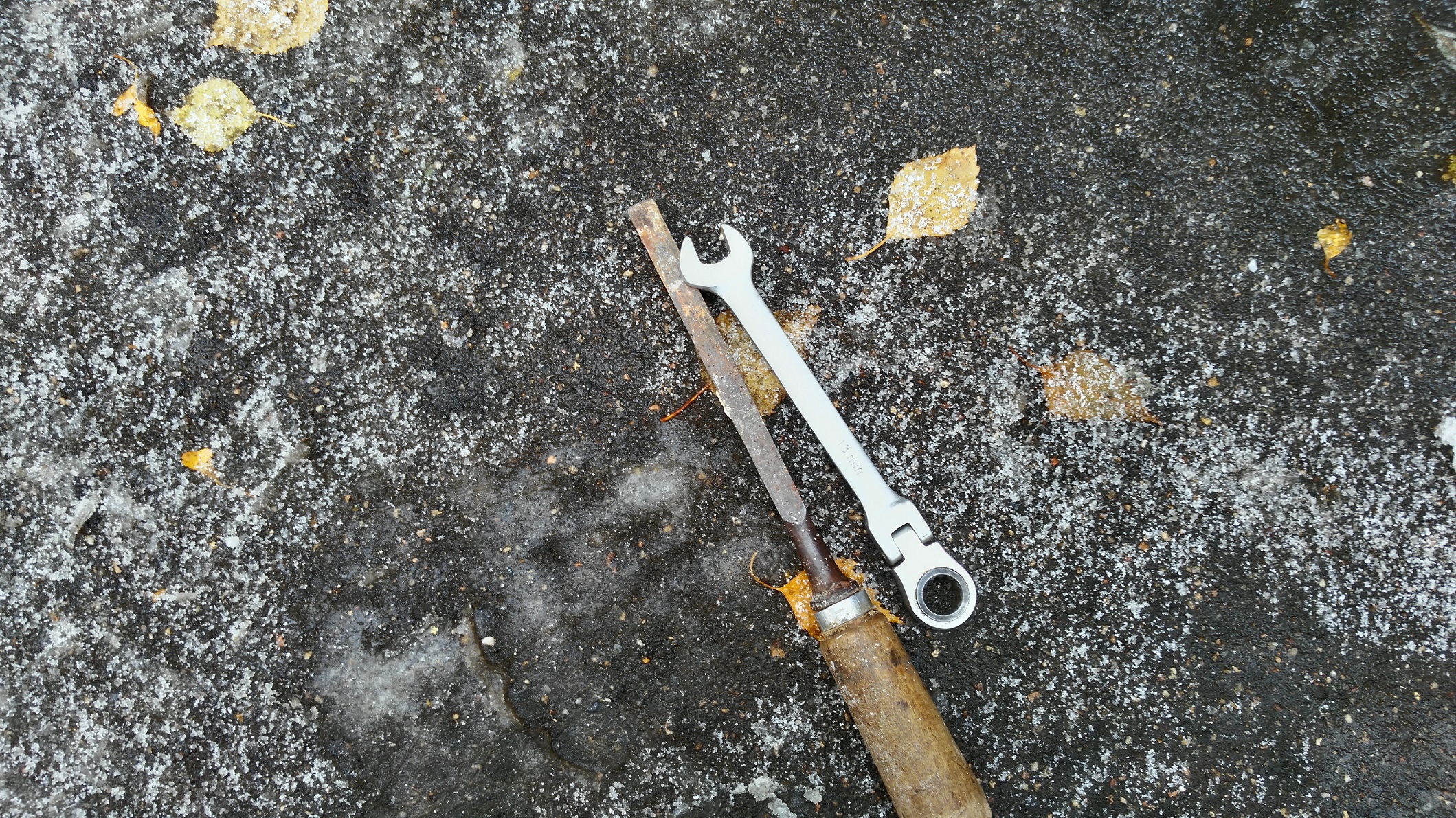

Приехал домой, думаю не, не могу я так. И тут пришла ко мне мысль, ведь гайку я сильно не тянул, не успел. Нужно чем то ее распереть изнутри и дернуть.
Взял большой вороток протянул до упорного))) упора остальные гайки. Взял старинную стамеску которая на счастье была на 12мм, но по факту 12 и чуть чуть)))
Добрый старинный инструмент
Я ее забил слегка в остатки внутреннего диаметра гайки, до шпильки было прим около 1, 1,2 см. Уперся в нее на перекос и дернул колючем на 13 с трубкой. И о чудо гайка пошла. Ну дальше выкрутил все и заменил на обычные гайки.
Еще немного фото.

Точность показаний спидометра, gps, размер колёс.
245/60 R18 против 265/60 R18
Все мы тут знаем что спидометр автомобиля УАЗ Патриот не кисло занижает показания спидометра!
Не кисло это по тому что на штатных колесьях это 8-10%.
В моем случае на штатных колесьях 245/60 R18 это было именно так. Разница по с жпс была в пределах этих показателей.
Но как я писал выше про свою зимнюю резину, размерность которой 265/60 R18 показания спидометра пришли к общему знаменателю с занижение на 2%, что в целом есть нормальная погрешность спидометра.
10% это на мой взгляд слишком много.

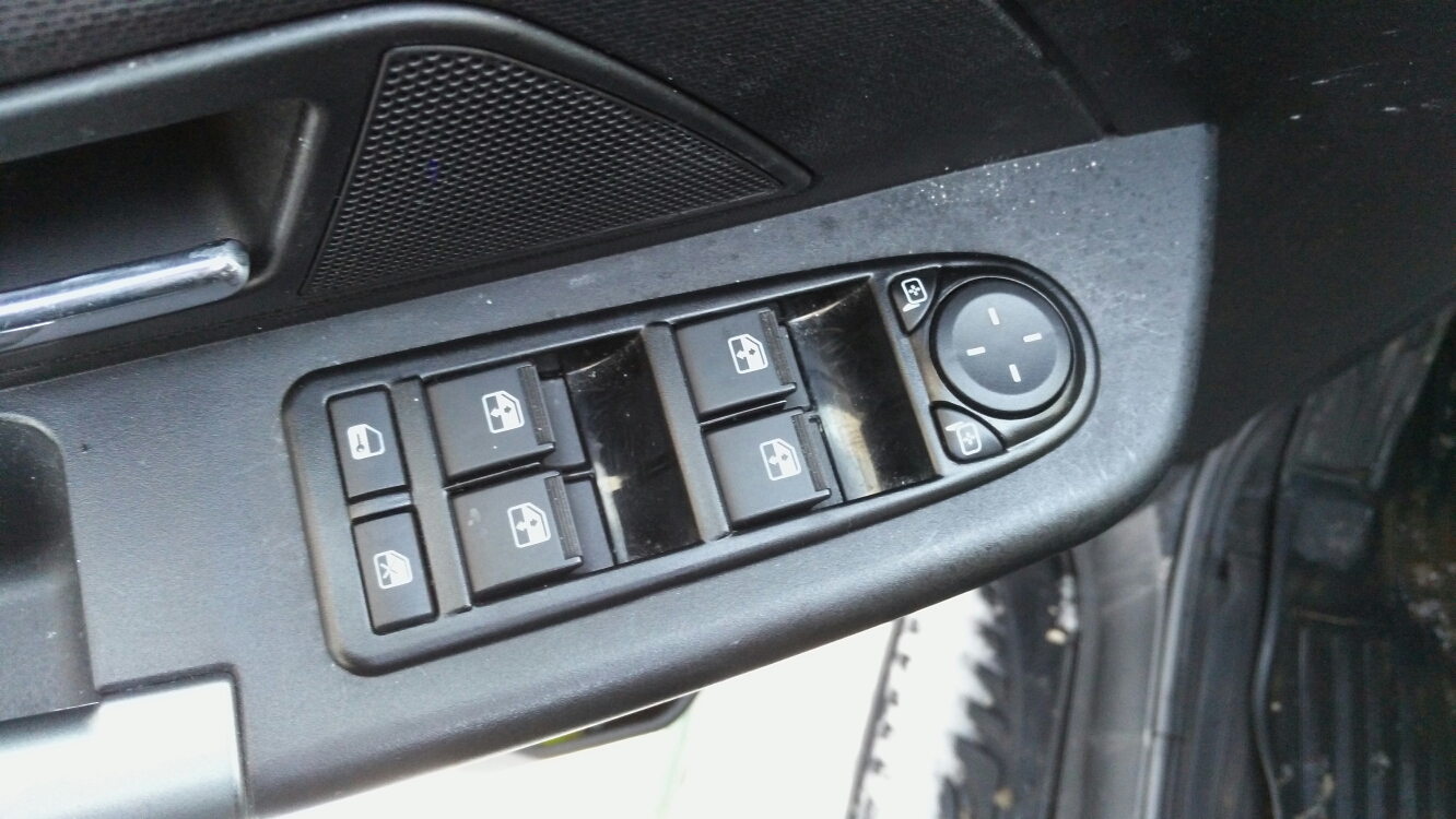

БЛОК УПРАВЛЕНИЯ СТЕКЛОПОДЪЕМНИКАМИ УАЗ ПАТРИОТ
Морозным утром, — 11, я подошел к Очень черному и в планах у меня было сесть и быстро уехать по делам.
Но у Очень черного вероятно было плохое настроение и моих планов он не разделял.
А вот и он - Больной зуб)))
И так я подошел, нажал на ключе кнопку откр. штатной сигналки. А в ответ тишина. Да не беда подумал я, и раньше бывало, что не с первого раза открывалось). Но после нажатия 10 раз из разных положений, я опечалился. Открыл его с ключа… Очень черный разразился трелью двух клаксонов от ГАЗ 24, на весь тихий заснеженный двор. Поорал и успокоился. А я сижу внутри холодной машины и думаю… что же за на… такое))).
Ответ пришел в общем совсем неожиданно. Я в сердцах хлопнул дверью, замки издали при этом какую то попытку или открыться или закрыться, Очень черный разразился новой порцией трели, но я нажав на кнопку сиги к своему удивлению обнаружил что она заработала.
И вот я завожу его и сижу грею. И замечаю что у меня блок свеклоподъемников то погаснет, то снова озарится приятной зеленой подсветкой. И главное хорошо реагирует на удар по двери))) Стукнешь погаснет, стукнешь зажжется. И в момент когда он гаснет сигналка не работает.
После чего он был благополучно снят. Попытка найти коротыш не увенчалась успехом. Просто плохой контакт в колодке. Так как если провода потянуть вниз от колодки, то контакт стабильный если отпустить то нестабильный.
В общем возиться лень, натянул провода и записался к од. Пусть чинят…
Продолжаем движение!

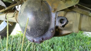

Алексей, по моему, ты про дефект литья картера заднего моста не написал.
Сообщений: 5844
Сообщение lexmak » Ср дек 14, 2016 18:51
spereslavtsev писал(а):Алексей, по моему, ты про дефект литья картера заднего моста не написал.

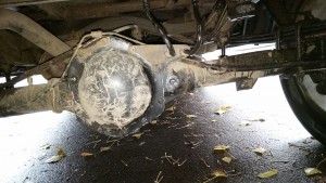

Не писал. Упустил. Но не дефект литья. А дефект электроклепки технологического отверстия.
spereslavtsev
Сообщений: 619
Откуда: Воронежская область
Сообщение spereslavtsev » Ср дек 14, 2016 18:58
lexmak писал(а): А дефект электроклепки технологического отверстия.
Я только упустил, тебе вроде сказали что не в состоянии поменять картер и ты, пока так катаешься?
Сообщений: 5844
Сообщение lexmak » Чт дек 15, 2016 15:49
spereslavtsev писал(а): Я только упустил, тебе вроде сказали что не в состоянии поменять картер и ты, пока так катаешься?
Да нет как раз картер то они в состоянии поменять. Да вот я не хочу. А мост в сборе они не согласуют по такому недостатку, а картер пожалуйста приезжай.
Я принял решение не менять картер. Ибо:
Имеется: Тихий мост и нефига в него лезть. Заклеен, не течет, едет и не шумит.
Было
Стало

Блок управления стеклоподъемниками рассказывал я тут об этом.
Исправлено дилером. Плохой контакт в колодке жгута подходящего к блоку. Мог бы конечно и сам, но я же этот как его, из поколения пепси ;) Я дилеру доверил это.

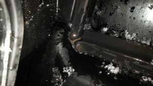

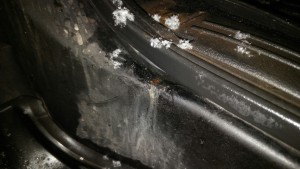

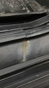

А суть то в том что Очень черный ох епрст, не прошло и первой лунызимы))) ЗАРЖАВЕЛ :-[
Не сгнил))) и не сразу но решил начать.
Далее просто фото.
Порог со стороны водителя
