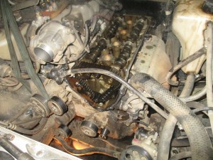

Позавчера при выезде с заправки Патрик заглох и больше заводится не захотел. Кампутер выдал ошибку 0340 об отсутствии сигнала датчика фаз. Запасного датчика у меня не было, поэтому позвонил другу и он оттащил меня в гараж.
Вчера выяснилось, что оборвана цепь ГРМ. Заказал "Комплект ремонтный привода ГРМ "ИДЕАЛЬНАЯ ФАЗА" с башмаком арт.406.3906625-14" от Прогресса. В эти выходные неспеша буду разбирать и смотреть чего там сломалось.
А да, забыл уточнить, что пробег на момент обрыва цепи составил 55 тык. с копейками.

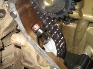

В общем после вскрытия оказалась порваная нижняя цепь, на звезде коленвала один зуб немного обломан.
Что интересно, г-н Родос писал, что причиной обрыва цепи может являться подольный люфт распредвалов. У меня люфт порядка 1 мм и при этом верхняя цепь в нормальном состоянии? Заказал токарю бронзовые шайбы, как сдесь http://uazpatriot.ru/forums/16/37607.html.
Более подробно процесс опишу позжее.

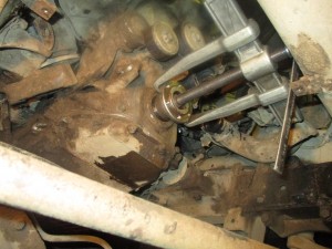

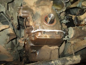

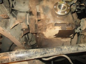

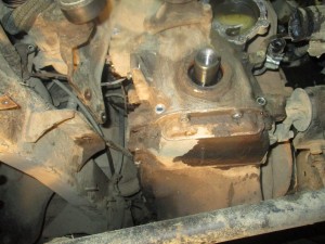

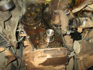

Наконец то нашлось время до компутера добраться. Попробую описать как цепи ГРМ менял.
Процесс занимательный и не шибко сложный, только много времени занимает откручивание навесного оборудования.
В принципе все уже описано на сайте, в кратце:
Снимаем кожух с вентилятора, отвинчиваем вискомуфту, снимаем ремень агрегатов, сливаем антифриз, отвинчиваем гидроусилитель, снимаем помпу.
Далее чтобы снять кронштейн с компрессором кондиционера надо снять генератор и правую опору двигателя, иначе не подобраться к болтам крепления кронштейна.

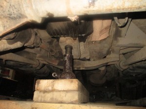

Вывешиваем двигатель на домкрате, уперев его в колокол КПП
Отворачиваем маслянный фильтр, чтобы не мешал опору вытаскивать и откручиваем ее.
Снятие самого кронштейна с кондиционером я оставил на потом, так как друзья принесли съемник и я решил снять шкив коленвала
Надо сказать снимался он тяжеловато, крутить пришлось с применением трубы и такой то матери минут 40 наверное, а может и больше, время не засекал.

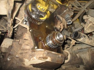

Далее открутил кронштейн кондиционера, отвел его в сторону, вытащил натяжители и снял лобовые крышки. Поддон кртера двигателя я не откручивал, все снялось и так.
Оказалась оборвана нижняя цепь

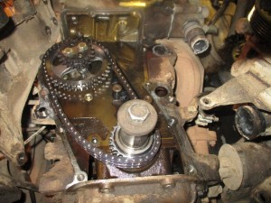

Съемником снял звездочку с коленвала, снял остальные звезды, поставил новые от Прогресса Е-3 с башмаками.
Звезду на коленвал осаживал через старую звезду молоточком.
Далее одеваем цепи, ставим натяжители и собираем все остальное в обратном порядке, сажая все соедиения на прокладки и герметик.

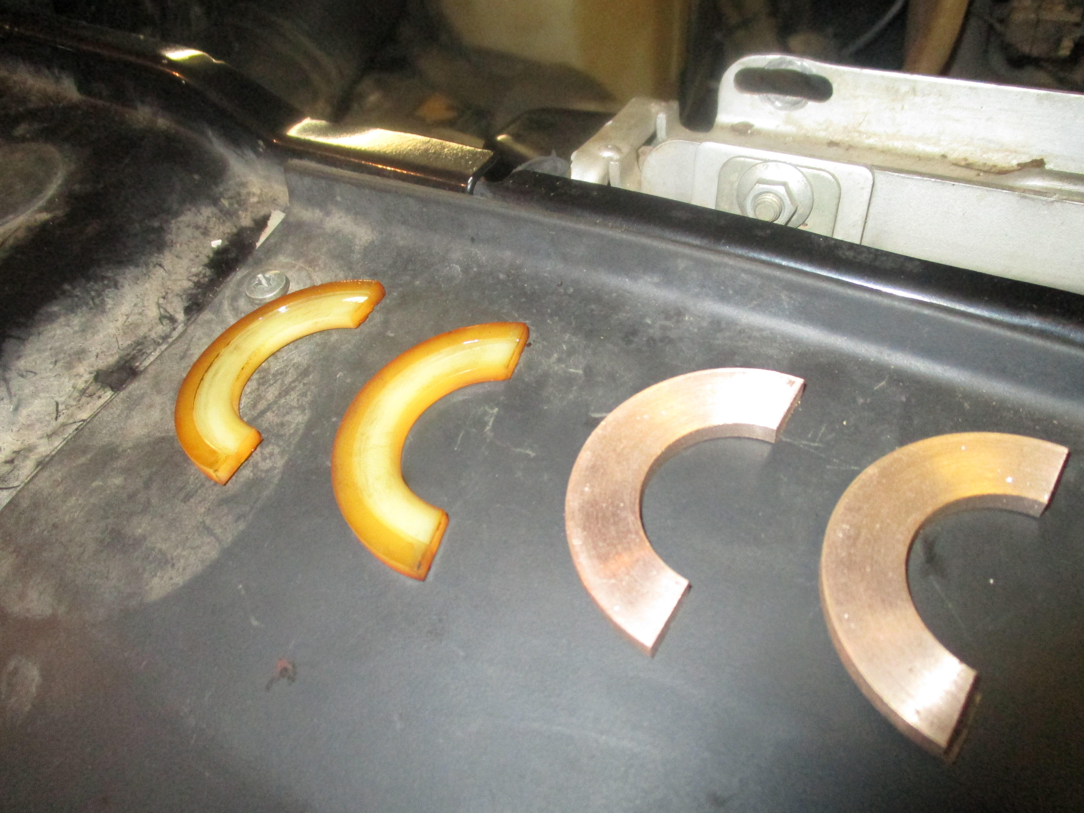

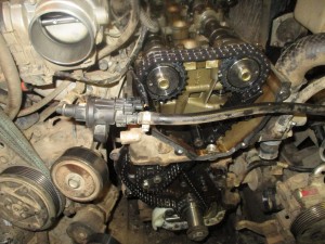

Заодно заменил полукольца на распредвалах, так как обнаружился люфт и пластиковые полукольца изрядно сносились.
Затем выставил фазы транспортиром 18 и 19 градусов соответственно, закрыл клапанную крышку, подсоединил все, что нашел.
Залил антифриз, перекрестился и завел - заработалооооо!!!!!!
