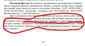

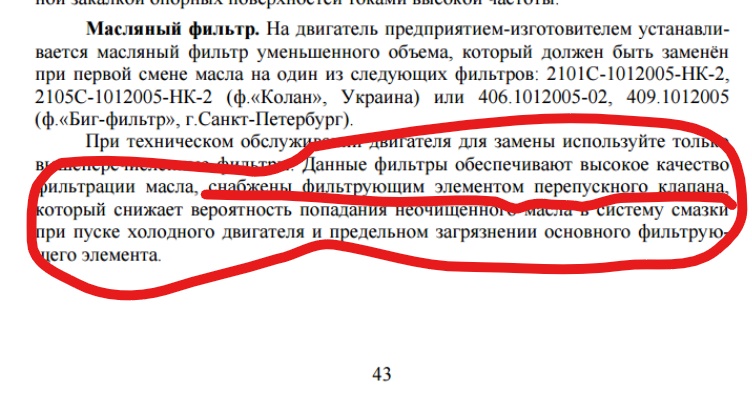

ну может не всем все-таки пофиг, по сему выделил в скриншоте важнейший абзац и подчеркнул ключевое отличие от остальных фильтров.
если текстом "снабжены фильтрующим элементом перепускного клапана"
В книжках, которые уже никто не читает, даже картинки есть фильтров рекомендуемых в разрезе.
