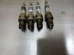

Сегодня решил поменять свечи. Отходили примерно 55 т. На вид ни чего так, за все время не беспокоили. Наверно и еще можно было поездить :)
Но неймется же покрутить чего нибудь. Из неприятностей, масло во втором и третьем колодце... Много так масла, почти две трети катушки закрывало. Так что покрутить еще чего найдется :D

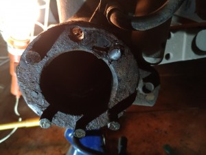

Вчера, когда совсем стало плохо с рулежкой, люфт, не люфт, а повернуть толком не получалось, решил повнимательней осмотреть этот незатейливый механизм. Ну наконечники по правой стороне слегка люфтят, так это ерунда 8;: , а больше вроде и нет ничего... напоследок глянул на поворотный рычаг кулака... ах тыж пакость какая, открутились все четыре гайки, буквально, рукой крутились :shock: Затянул, да задумался, чего это они открутились? или может шпильки тянутся стали..? в общем для своего успокоения решил шпильки поменять... когда нибудь :-D
Симбир53
Сообщений: 1727
Откуда: Великий Новгород
Новгородский гараж
Сообщение Симбир53 » Чт апр 06, 2017 16:01
Там конусные шайбы, можно с воротком, но зная твое усердие, вороток надо короткий :oopss:
kaddafee
Сообщений: 1852
Новгородский гараж
Сообщение kaddafee » Чт апр 06, 2017 22:27
Вот именно, Вить :-) очень нежненько крутил, боялся что эти шпильки вырву на фиг. Я ведь их высверливал год назад, тогда конуса эти прикипели насмерть.

Сообщение kaddafee » Пн май 29, 2017 13:33
Вот какой фееричный результат получается от неуёмного рукосуйства в механизмы. Поменял тут рулевые наконечники, попытался применить все советы и рекомендации по научному выставлению "схождения" в гаражных условиях. Результат замера на сто, установлено все в "ноль" ... но в другую сторону 8;:
Наконечники прикипели знатно. Поворотный рычаг на правом кулаке подпирал домкратом пока выбивал кувалдочкой. Лупить по рычагу что на гуре было стремно даже с домкратом. Взял фен, погрел минут десять и полтора удара искомой кувалдочки на 10 кг сделали дело. Нижний правый наконечник, тот что на длинной тяге, в процессе окувалдовления верхних, выскочил сам, левый сопротивлялся пару ударов :-D Руль, в результате всех операций, самостоятельно отцентровался, чего не было даже на новой машине :-)

Сообщение kaddafee » Вс июл 09, 2017 10:22
Вот эти болтики, чертовы, надо на новой машине выкручивать, мазать шрус-4 или графиткой и обратно закручивать. Еле снял, ручку у кувалды сломал пока колотил. Из плохого, два верхних отверстия не востановил. Закрутил на болт+гайка М8, так оставить или опять :wrench: ? И еще вопрос, кто недавно за конец шруса тягал? 8;: :-D там должен быть люфт вдоль оси?
Для интереса выкрутил болт и отсоединил нежнее ухо ама на предмет инспекции полиуретановой втулки. Срок ее эксплуатации пять лет, выглядит как новая, ни тебе потертостей ни деформации. Достаточно качественный продукт оказался.

Сообщение Симбир53 » Пн июл 10, 2017 00:47
М8 не маловато? Там вроде десятка с мелкой резьбой стоят. Не получилось востанновить вообще или поленился? Можно как вариант заварить и перенарезать заново, заодно и кастор вальнуть ;)
Люфт должОн быть, он в повороте самоцентруется.

М10Х1-30, только покупать надо набор карданных.
Да лень было, из одного отверстия остатки болта выковырял, второй так прикипел, что вынуть не удалось. Отверстия немного сместились, фиг знает чего делать :smile37: Так то М8 маловато конечно, но десятку с гайкой не выходит, гайку не одеть. Сегодня куплю пару болтов с головкой под внутренний шестигранник, может залезет с внутренний стороны, а гайку со стороны кулака накрутить.

Сообщение Симбир53 » Пн июл 10, 2017 11:55
Каленые под шестигранник есть на Ленинградской 80, вход у среднего подъезда, кажется SVM называется. Но только шаг крупнее, можно на фиксатор посадить. Либо карданные от МАЗа, они длиннее наших и тоже на 14
