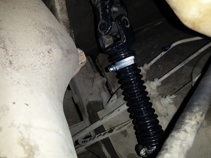

Сегодня до кучи решил исправить грохотавшие рулевое. Заменил карданчик и привел в порядок шлицевое под капотом. Пришлось спилить завальцовку что бы разобрать. Шлицы отмыл от старой смазки, забил войлочный пыжик, намазюкал все смазкой и под культурную гофрочку :D
Поменял верхний натяжитель цепи, но результат как то не нравится :?

А гофрочка от кого? По фото не заметил, шар стоит?
Ваксойловский на холодную стал зажимать вал, снял, шлифанул, поставил масленку, смазал, установил, через месяц стал опять зажимать. Не догадался от масленки канавок на делать, смазке некуда заходить.

Гофра не знаю от чего. Я даже не помню для чего ее покупал в автомире :lol:
Шарик родной. Модернезирован резиновым колечком, забит смазкой, прессмасленка тоже стоит. Но за два года не разу так руки и не дошли смазать через нее ) Ставил подшипник, ерунда какая то вышла.

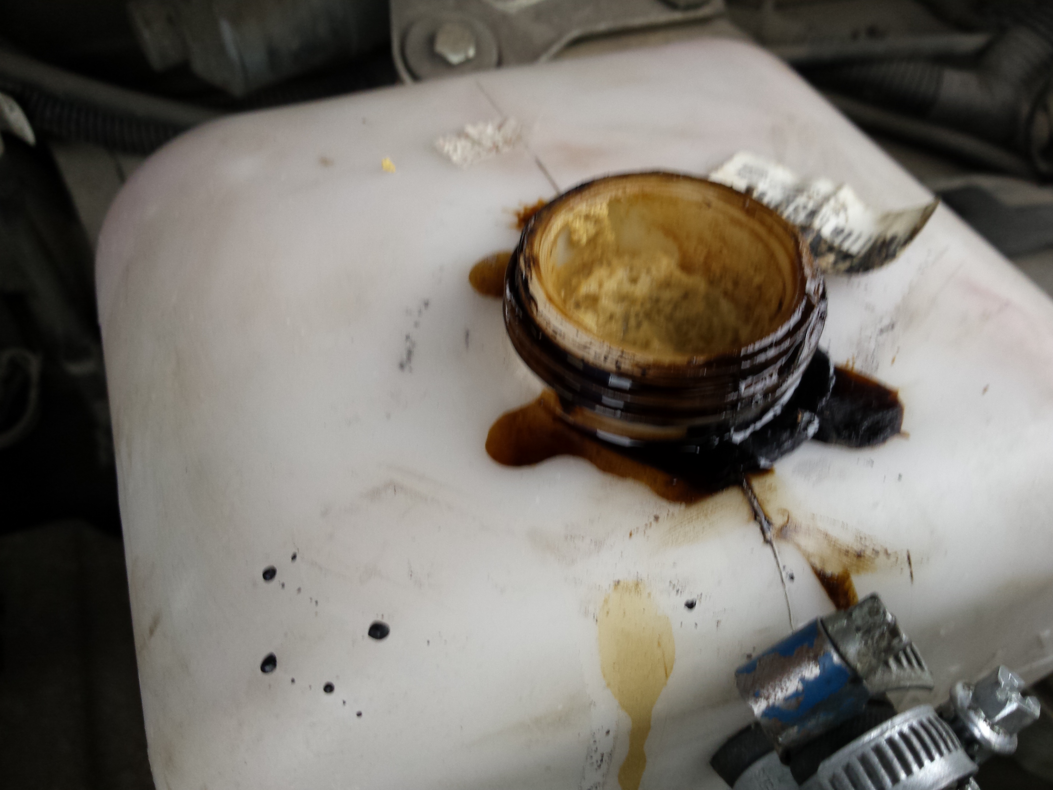

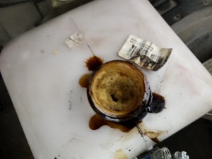

Вот такой хрени (ну пены то есть) целый бачок. Масло чистое. Обратка в бачек идет без пены. Куда смотреть, чего крутить? )

Дим, хрен его знае! Масло нагретое обычно пенится при попадании воды, мож и наоборот тоже?
Масло, говоришь, чистое, а расход не прибавился?
Охлождаек не смешивал разных на долив? (Мож кто помог?)
Давно систему промывал? Мож пора уже? Как пена на ощупь, остывает - пропадает или остаётся, осадка нет?

Да у меня самого такие вопросы. Это к счастью не моя машина ) Но поговорив с Серегой и Витей, думаю завтра владельца не обрадую.
А так, антифриз: Феликс. Но вроде смесь желтого и зеленого (а может синего) но желтый точно бухали. Масло на шпаге чистое, кстати трубка тоже отвалилась, болтается. На заведенной, обратка идет без пены... а хрень черная, липнет к пальцам как клей, но не пачкается... странная вот такая субстанция...

Сообщение Cher61 » Пн дек 05, 2016 23:34
Черная, липнет как клей - оч похоже на каучук/невулканизированную "сварившуюся" резину. Мож парни меняли какие патрубки и нарвались на нестойкую к нашей химии, или чинили/меняли термостат (или чего еще) и "увлеклись" герметиком?

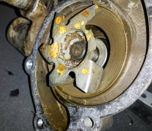

Ну не вскрытие а ремонт. Пену то надо из авто удалить что на фотографии, ну причину этого пенообразования. Что сейчас заменили: помпа, грм двухрядка, прокладка и шлифовали голову. В понедельник будет ясно что точно вызвало это дело.

Тосол Феликс по регламенту. Владелиц не чудил и экспериментами не занимался. Что вызвало растворение крыльчатки, вопрос дискутируемый. На замененном комплекте ГРМ приводная звездочка поплыла, пробег 80 т. кажется. Завтра фотку сделаю (это обладателям стоковых ГРМ)

Как я понял мазутообразная жижа - это растворенная крыльчатка!? :oopss:
А подшипники целые? Обломок лопасти нашли?

Сообщение kaddafee » Вт дек 13, 2016 17:28
Крутится туго, люфта нет, а какой там люфт? все забито застывшей какой :D А крыльчатка просто растворилась. Там уже и оставшиеся лопатки подъедало. Забыл сфотографировать звездочку :pardon:

Сообщение Симбир53 » Вт дек 13, 2016 22:52
Мысль в том, что жижа из подшипников помпы вылезла. А вот про полное растворение лопасти немного сомневаюсь, как бы где боком не вылез этот ошмёток.

Сообщение kaddafee » Вт дек 13, 2016 23:09
Именно съело. Заедешь как нибудь, покажу. Сам удивляюсь этому. Но на форуме проскакивала такая ситуация несколько раз. Я думаю дело не в жиже, а в покрытии крыльчатки и метале.

Сообщение Симбир53 » Ср дек 14, 2016 09:22
Я не эксперт, но думаю когда металл стал достаточно тонким, лопасть переломилась из-за переменных нагрузок. Это показывает ровный срез лопасти, иначе при равонмерной коррозии срез имел бы форму буквы "Л". Но это лишь догадки, опять же если ошмёток куда и завалился, то со временем он растворится до конца.
