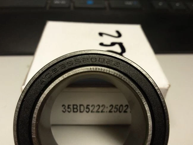

После крайней поездки по грибы появился вот такой звук:
Такая же катавасия была и по весне. Особенно после преодоления глубоких луж. Тогда путем долгих переборов роликов, замены ремня, большего количества матерных заклинаний проблема как то незаметно ушла... в процессе поисков почему то попал под подозрение шкиф кондея. Но так как звук пропал, то фиг с ним с этим шкифом
Ну а тут, никогда такого не было и вот опять ) шумит, свистит, прогреется - замолкает. Прыскаешь ВДшкой в район кондея - замолкает. Вот неожиданность :D
Пригласил slf007, на предмет послушать. Серега как то панически отнесся к непонятному источнику звука: меняй говорит, скорее что звучит... а что звучит не ясно.
День первый:
Решено начать с компрессора кондея. Слил фреон,
снял компрессор и тут начались неожиданности.
Диск сцепления слазить категорически не хотел. Скудная информация по ремонту компрессоров выдала, ковырять отвертками с трех сторон до победы. Близился полдник, а признаков победы не было и в помине... Сам диск, который нещадно колупали тремя отвертками приобретал явно не плоские от рождения формы :lol: Под вечер, принято волевое решение, резать. Спилины болгаркой три заклепки, снят диск, съемником без проблем сковырнута втулка с шлицевого. Снял пружинную шайбу и шкиф в руках. На все про все 15 минут, а не четыре часа бестолковой деятельности )
Напоминаю, кто захочет по какой либо причине это повторить. Сначала снять диск, не стоит выламывать шкиф, он зафиксирован шайбой, вот этой:
Достать подшипник без катастрофического разрушения сепаратора не получится. Запрессован он достаточно туго, а выпрессовывая оправка упирается как раз в сепаратор. Так что только замена. Я человек не ленивый, для того что бы это понять, выдавил его, смазал, поставил обратно, нацепил на двиг, завел:

Поездка в магазин, покупка нового подшипника, до кучи решено заменить вкладыши на бронзу (или латунь, фиг знает что там продали)
Подшипник, аккуратно запрессован. С заклепками решил не возится, приварены болтики "6". Мне пришлось проточить и диск и шкиф, так как умудрился погнуть все что гнулось (и вообще, вот как раз этот узел не стоит колупать шаловливыми ручками уазовода без надобности)

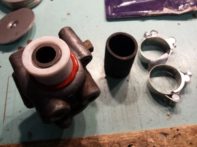

Ну раз не шкиф кондея, значит помпа! Логично..? Естессно :D (да к тому же диагностика звуков, что издавала помпа, по телефону, где диагностом выступил Серега, на это указывала)
~ scherzo ~
результат: смотри ведео выше :lol:

День пятый:
Надо заметить, во время всех этих работ, скажем так, на "сердце" Росинанта я всех доставал телефонными звонками и делился успехами. Так вот, мое гениальное решение с помпой было подвергнуто словесной обструкции Серегой, а Саня даже матерно обругал
На патрубок термостата выточил втулку из фторопласта с натягом 1,5мм и проточкой под отлив.
Некоторые скажут, а чего новый то корпус не купил? А то и не купил, что корпус (просто пустая коробочка) стоит примерно 1500, а газелевский в сборе 1650. Мягко говоря, алчность продавцов что выкатывает такие цены за корпус, мне не нравится. И решил бороться с этим единственным доступным средством, отказом от покупки и использованием собственных ресурсов )
Ну собственно, все собрано, завожу:
~ scherzo' softly ~
Звук здорового мотора :whistle:
