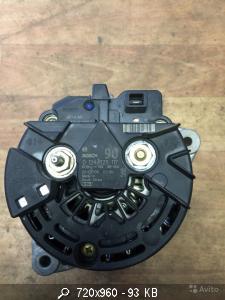

Блин,не могу заднюю крыщку с генератора снять.Всё трешит,ломается и что-то с нутри держит....

Максимов писал(а):Блин,не могу заднюю крыщку с генератора снять.Всё трешит,ломается и что-то с нутри держит....
В смысле пласмассовую? Там две гайки под ключик на 13, под одной провод толстый +, и один шуруп и всё, откручиваешь и она падает

Я их попробывал откручивать-вместе со шпильками выкручиваются....

Короче,раскавырял генератор.Давайте говорите-куда диод цеплять.Я что не прозвоню-всё на массу звонится....Уже все мозги себе вынес 12 часов ночи...

Вот если смотреть на рисунках первом и 4-ом-по диагонали два крайних больта крепятся к корпусу генератора.В внутренние,ближе к центру куда-то на мосто диодный уходят.

Раз он двумя винтами к корпусу крепиться-значит уже два кольца обрывать?

Максимов писал(а):Раз он двумя винтами к корпусу крепиться-значит уже два кольца обрывать?
Если они между собой электрически соединены то да, оба обрывать. От них провод из генератора вывести. Проверить после сборки мультиметром чтобы между массой и этим проводом контакта небыло. Всё. Провод на массу - штатное напряжение, диод между проводом и массой - повышенное напряжение. Определяетесь с типом диода и в путь!

Эти крайниие клемы крепятся винтами на массу генератора.Но связи(приботром померил)между ними никакой нет.Ни туду ни обратно.Может,это одна,просто для жёсткости крепежа?

Но вот промерил что мог.А крепятся к корпусу 1 и 4
4-й ни чем не звонится и никуда

Может быть. Нужна та, которая соединяет таблетку (реле зарядки) на массу. Одна она или нет в данном случае не подскажу так как такое реле не ковырял. Можно немного пластмассу расковырять и нужная клемма будет уходить в схему (её можно тупо перепилить), а ненужные скорее всего будут в виде шайб без связи с реле.

ОК, контакт 1 или 3 идёт на массу?

Короче,собрал я всё в первозданный вид.Побоялся вообще без генератора остаться.Нужно сначала разобраться,а потом уже регулятор палить.У кого какие идеи будут-советуйте.Напряжение сейчас 13.6-13.8

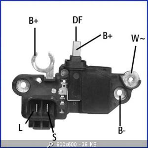

Рисунок вашего регулятора не нашел. На этом Боше, сделал бы так... Оба контакта №3 идущие на массу, изолировал, соединил между собой, и через диод соединил на корпус генератора. Аналогично найти массу на вашем и соединить через диод. Должно получиться.

У меня регулятор не как у Максимова, а вот такой как на рисунке выше. Я оба контакта которые под номером 3 изолировал от массы, между собой не соеденял, подложив шайбочки из пластиковой бутылки, провод с диодом на этом реле должен подсоеденяется к контакту который слева, справа массы нет. Немного расширил отверстия и на шурупы надел кембрик. Надо найти схему регулятора как у Максимова и посмотреть что куда

esenin писал(а):Надо найти схему регулятора как у Максимова и посмотреть что куда
Согласен. Либо найти болты/шпильки которые с корпусом соединены, и от них "плясать"

Да было дело игрался с диодами поднимая напряжение до 15 вольт на холодную, марки диодов какие ставил уже не помню, года два назад занимался этим. Не понравилось с диодом мерцание света и когда заведёшь не возбуждался генератор пока не газанёшь. Выписал замену этому реле которое выдаёт на холодную 14.7-14.8, нагреется 14.5. С включёнными потребителями печка или кондей, ближний свет и тд. держит 14.1-14.3, остановился на этом, мне хватает.
У меня сейчас реле типа такого.
Диод цеплял к клеме которая B-
Errics

Уже спасибо!По моему рисунку контакты 1 и 4 конкретно винтами прикручены к статору генератора,т.е. сидят на массе машины.А вот 2и3 вкручены куда-то в диодный мост.

Ну да, судя по твоему рисунку 1-4 изолируй от массы, прикручивай провод и диод к первому. Шурупы не забудь за изолировать и диод правильной стороной поставь

Короче,эксперименты закончились.Сижу без машины.Зарядки вообще никакой нет.Заказал новый генератор в Москве.На следующей неделе привезут....Начнёим с новым эксперементировать...

А точно генератор труп? А то может лампочка в приборке сгорела или предохранитель...
Лучше уж со старым продолжить эксперименты, если 100% реле-регулятор сдох... там делов-то, если дружишь с паяльником, добраться до щеток и отрезав их от платы (желательно вообще удалить залитую плату и оборвать все соединения с ней) вывести от каждой щетки провод наружу, подцепить любой реле-регулятор 12 вольтовый и ... все зарядка есть, только лампа контрольная на панели не будет работать.
О, а если взять энергомашевское реле-регулятор, то и лампа контрольная будет работать.

Генератор вряд ли труп. И да, делов немного. Но, я почти уверен что тов. Максимов абсолютно не дружит с паяльником... :scared-shocked:

РР бошь на гранте у мну . плюс нужно рвать диодом и порядок.

Да... гена на ивеко тот еще геморой... в моем бж на драйве тоже описывал проблему, но у меня все случилось гораздо быстрее, сначала упала зарядка, напряжение в борт сети 12,8 на хх, подумсл что провода подтяну и все будет ок... заметил это на перегоне Карелия-Москва, думал на ночевку тормознем и подтяну, однако уже через 300км зарядка пропала вообще... подробности на драйве, тут итог опишу...
В общем сгорел гена... толи диодный мост толи обмотки, выяснять не стал... запчастей нигде нет, только в сборе 13000-15000 р.
Плюнул я на это и подобрал гену другого производства более ремонтно пригодного...

2 год с диодом. Свет не моргает. старт нормальный. напруга до 14,6 после старта( особенно затяжного) 13,7-13,8 на горячую. из поломок электрооборудования начоли подгорать пластиковые патроны габаритов в фарах. заменены на led. обломился поводтк левого дворника. ;)

Не понравилось мне бортовое напряжение при полной нагрузке. Плюс всё чаще после запуска горел значок аккума на панели. Проходил либо сам в течении 20-30 сек, либо нужно было газануть. При стоянке на холостых тоже редко, но моргала. По итогу от хронического недозаряда сутки был без машины. Зарядился и в гараж, ибо регулятор от энетгомарша с датчиком терморегуляции заказан давно и лежит ждёт своего часа.
Что в итоге… Напряжение в сети не ниже 14.1 при полной нагрузке. На холодную 14.5. Смотрю по вольтметру бинара. При оказии цешку на клеммы кину чтоб истину увидеть.
Не обошлось без проблемы: зарядка не начинается пока не газанёшь. Специально сидел ждал 3 мин. Лампочка разряда не гасла. Причём это не зависит от прогретости движка. Завёл, будь любезен газануть чутка, иначе всё с аккума кормится. Кстати родной щеточный более чем жив. Щётки мож на треть только стёрты. Идей решения нет, жду помощи куда смотреть?
