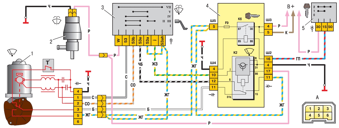

Если подать на один из проводос в колодке резистора регулировки паузы плюс, то должен включиться прерывистый режим. Резистор желательно отключить в это время. Можно проверить подаётся ли плюс на реле при включении прерывистого режима - когтакт «j».
В любом случае если на контакте «15» реле не будет постоянных 12 вольт при включённом зажигании - не будет ни прерывистого режима, ни взмахов после подачи жидкости.
ТАЯ
Сообщений: 225
Зарегистрирован: Пн мар 11, 2013 10:33
Дворники в первом положении (с паузой)
Сообщение ТАЯ » Вс мар 18, 2018 10:19
Вс мар 18, 2018 01:05
Совершенно верно !!! Плюса на 15 контакте НЕТ ! Вот он мне и нужен .Откуда он должен быть ???

Пред вроде № 9.Но он целый. На разъём реле в блоке ничего не приходит.И если включить щётки во втором положении и вытащить пред.№ 9 , то они останавливаются.Далее = если в режиме работы щёток вытащить реле, то они останавливаются в разных местах и не падают вниз автоматически .С реле всё Ок. Где чё смотреть = хрен его знает !Одно ясно = Где то потерялся плюс на реле.
Техконсультация по Сцеплению"ТАЯ"
ТАЯ
Сообщений: 225
Сообщение ТАЯ » Вс мар 18, 2018 20:56

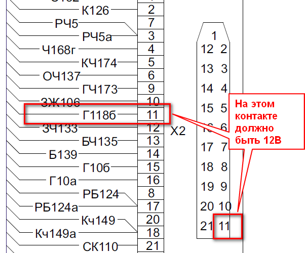

Схему одну нашёл, где плюс на 15 контакт реле идёт через другое реле ,далее F-9 и параллель .Правда эта схема 2110
Отправлено спустя 3 минуты 54 секунды:

Боюсь что не будет там плюса.На этот момент мне кажется что то с проводом жёлто-голубым ( похоже обрыв) , который параллельно идёт на 11 контакт Х2
Сообщение Blondi13 » Пн мар 19, 2018 07:24
Вообще-то он голубой в машине (Г118б), а вот на 10-ой схеме....
ТАЯ
Сообщений: 225
Сообщение ТАЯ » Пн мар 19, 2018 09:37
Ок ! Точно .
Сообщение Blondi13 » Пн мар 19, 2018 10:57
Место соединения проводов стеклоочистителей находится за панелью приборов (Синие провода на мотор, на подрулевой и на реле)
Сбивка Я4.
ТАЯ
Сообщений: 225
Сообщение ТАЯ » Пн мар 19, 2018 11:04
спасибо = попробую разобраться
Отправлено спустя 39 минут 39 секунд:
Ураааа! Заработало ! Нашёл причину.Всё оказалось в обрыве провода около клеммы на Х2 на 11 контакте . Сейчас нужно вытащить контакт и по новому соединить .Но это уже проще = главное причина найдена.Всем спасибо за участие и удачи.
