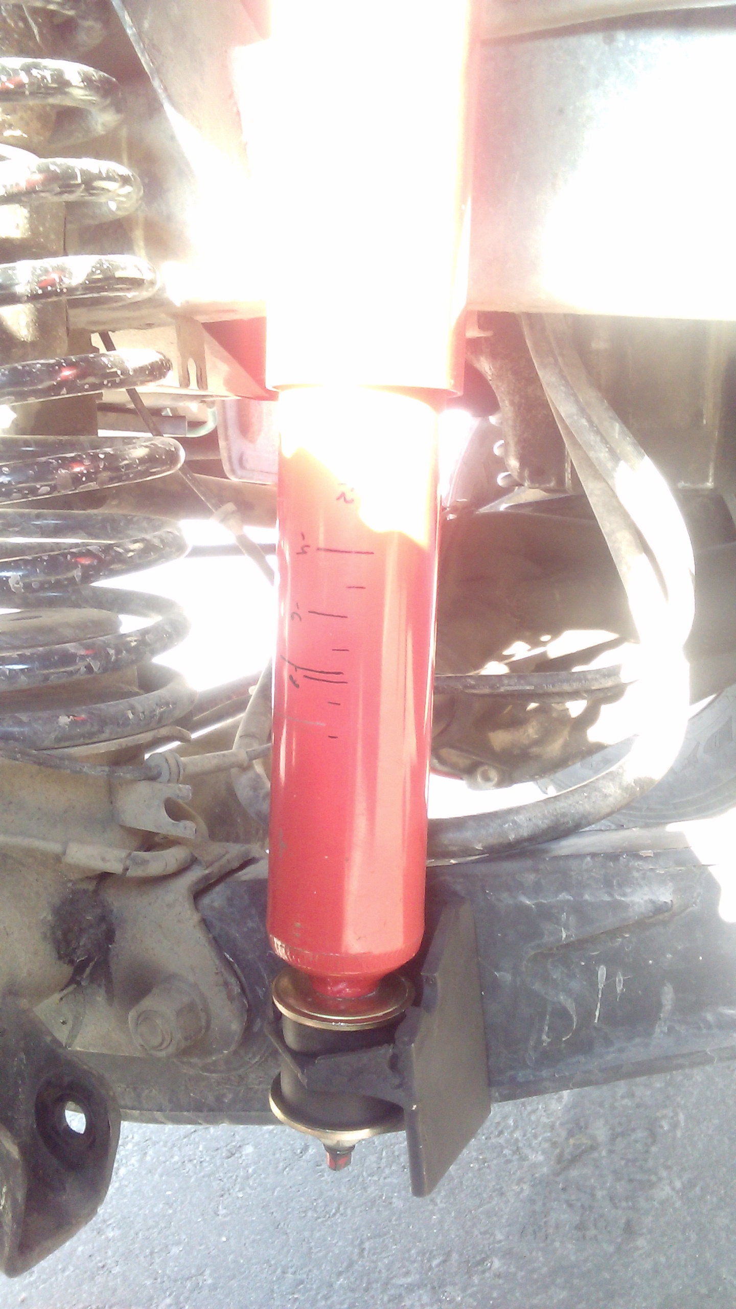

Аморты:
перед 554071 -не советую
токико 4090 сзади для трассы
и 553120 для спринта и быстрых поворотов. На аморты наварено удлинняющее ухо, удлинение на 5см. Аморты слабые.
553120+5см ставлю для того чтобы проходит на асфальте быстро повороты.
токико 4090 сильно держит и не дает влететь в поворот.
на 553120 зад подруливает. Впрочем машина управляется очень хорошо и четко.

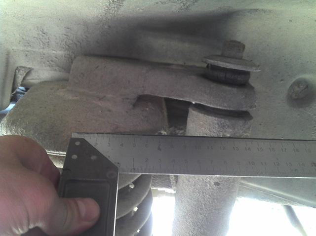

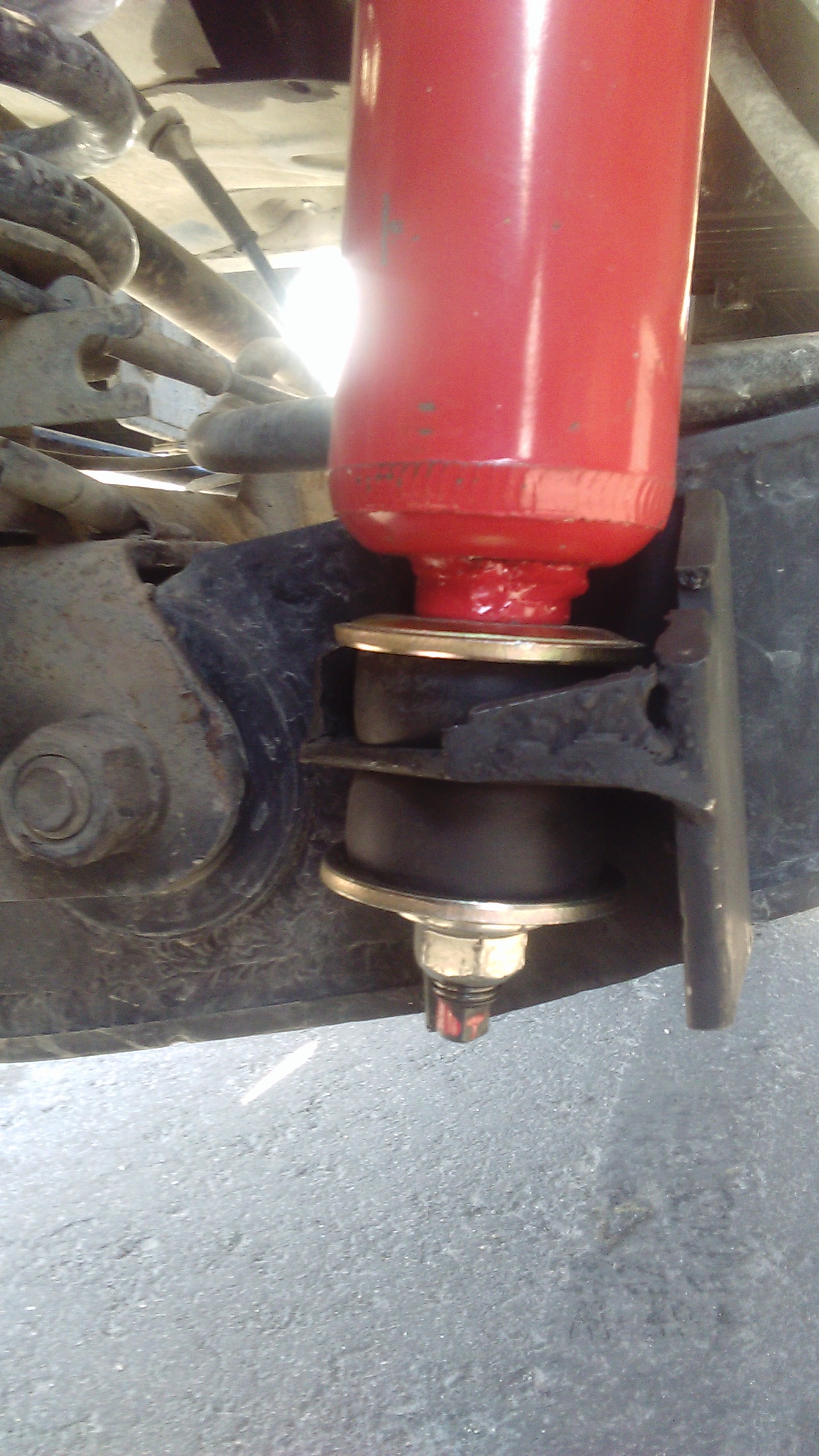

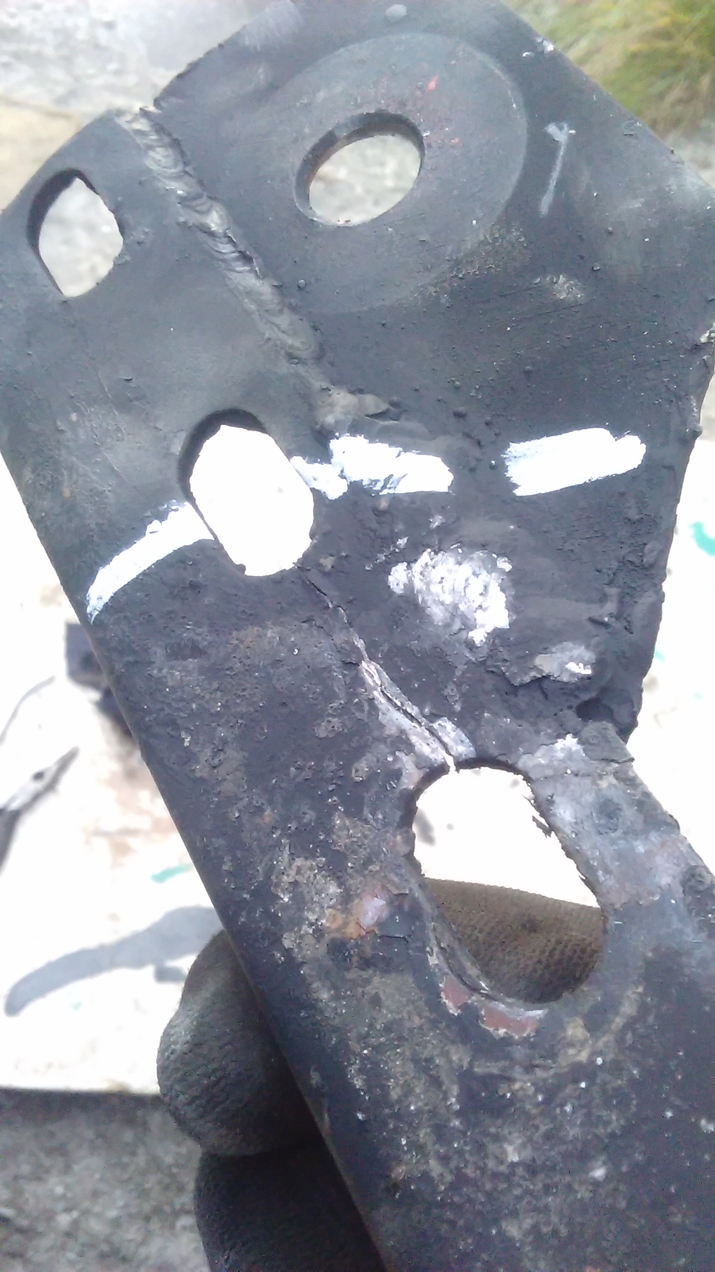

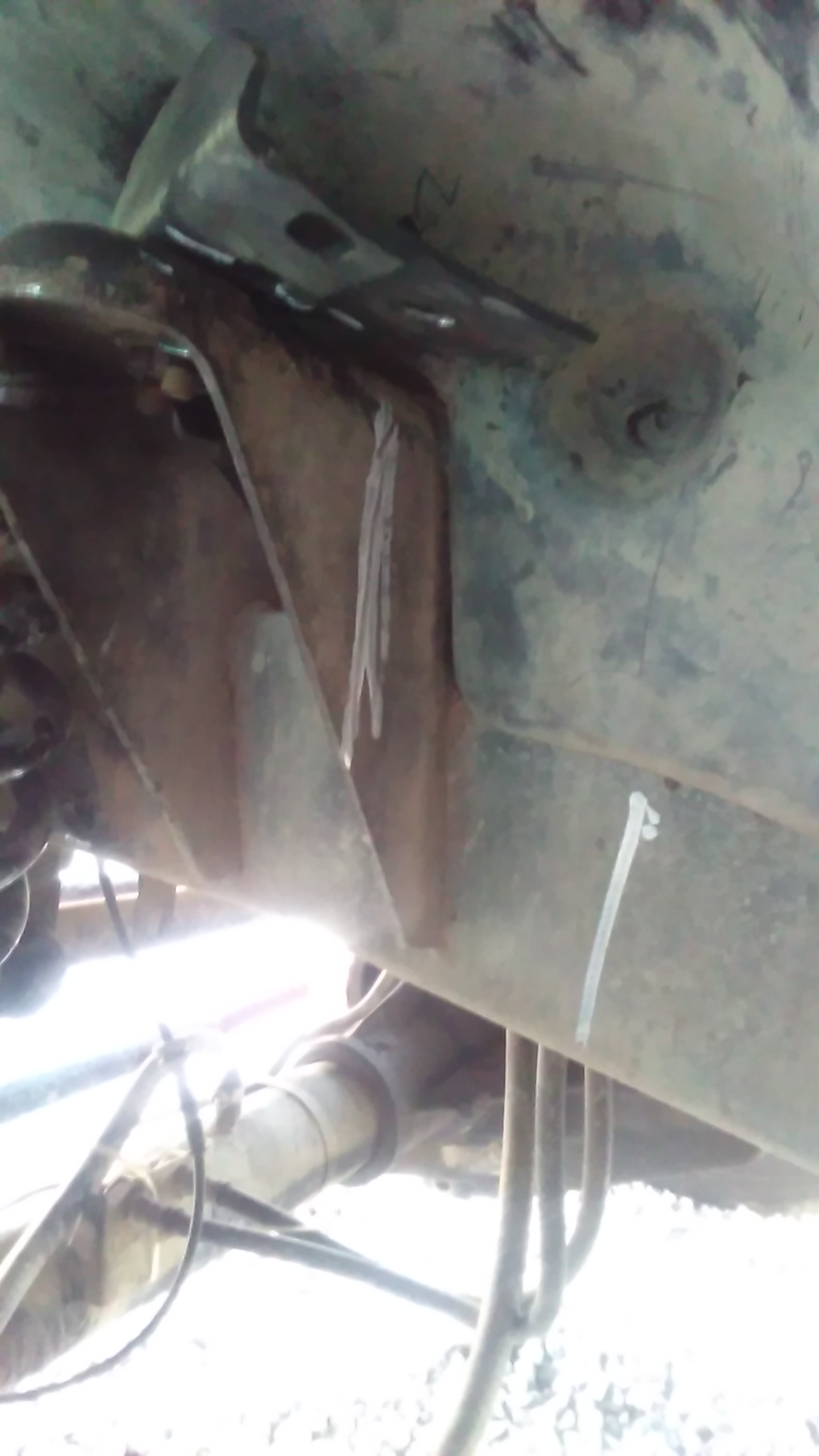

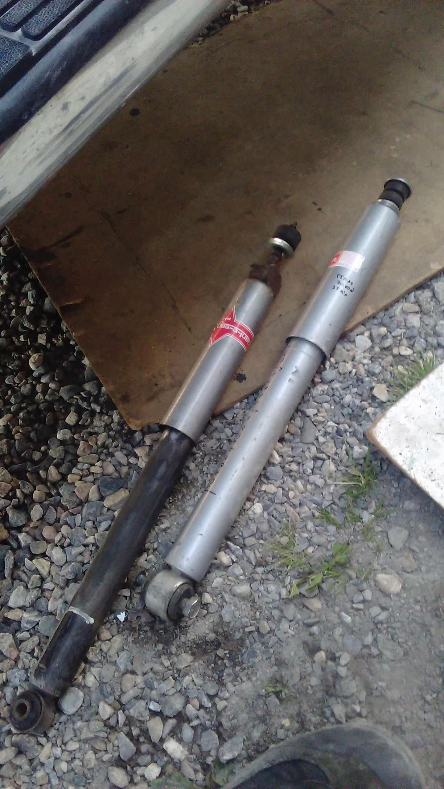

Просили разницу в креплениях амортов.
на новом консоль меньше, загиб лучше, толще.
То есть консольная нагрузка меньше.
Отправлено спустя 29 секунд: Отправлено спустя 2 минуты 25 секунд:
И на старом нет крепления справа, опирающееся на раму, то есть ещё больше консольная нагрузка
Отправлено спустя 16 минут 1 секунду:

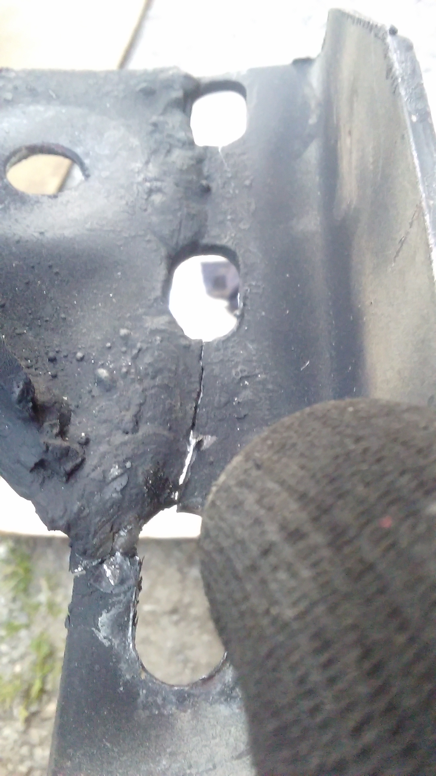

Справа у старого тоже есть упор на раму, но всё же дальше, чем у нового.
На фото видно место сварки, как раз в начале, где "консоль" крепится.

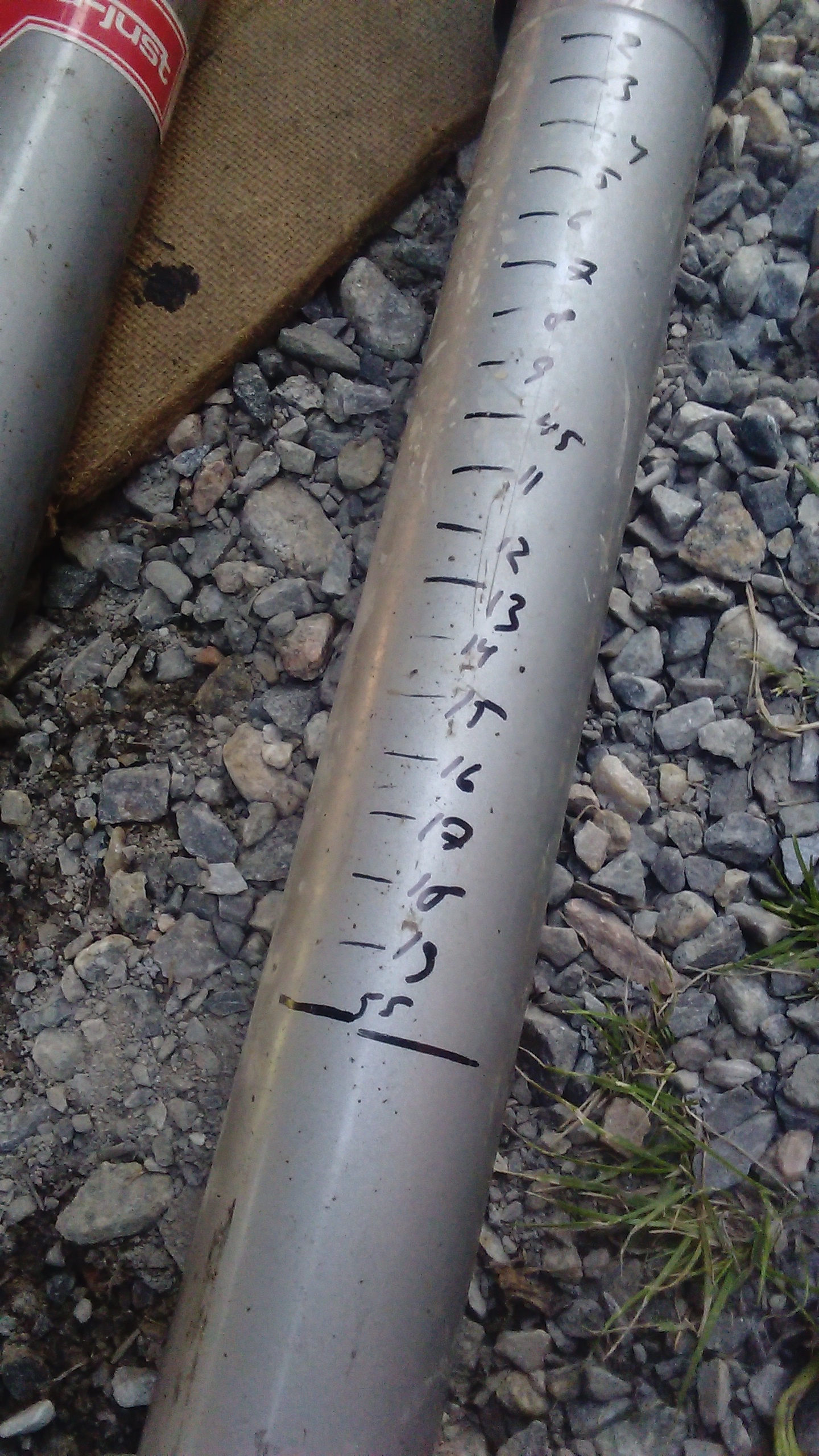

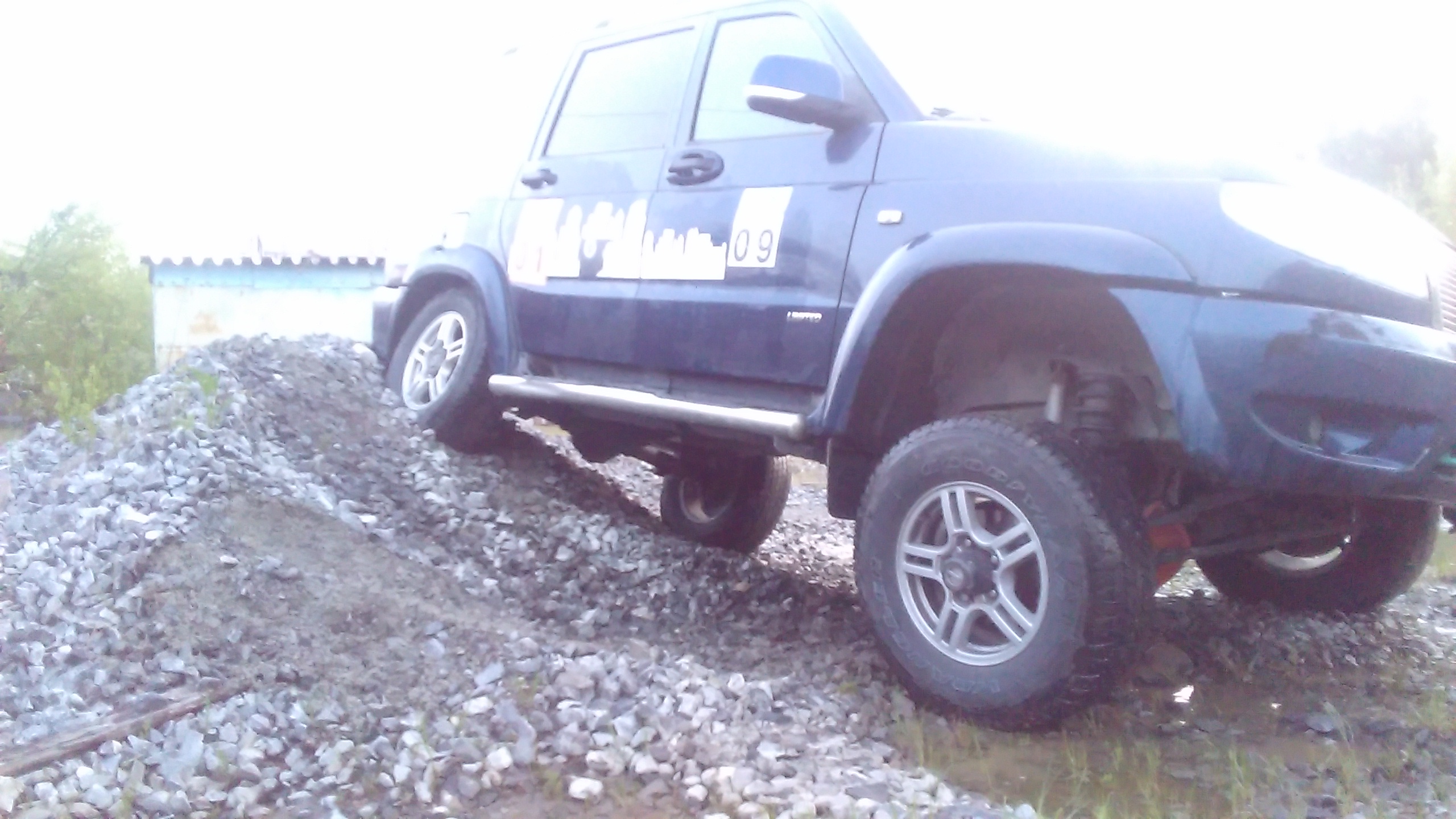

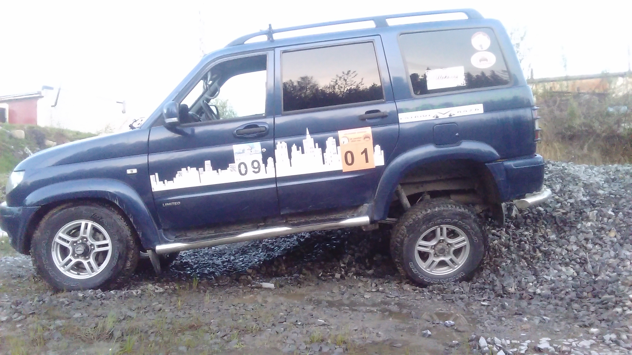

Стал возвращать подвеску к стоку. На спринты пока не буду ездить, а потом как денег накоплю, снова начну колхозить.
Вчера измерял ходы подвески заездом в гору на песке, чтобы колеса по диагонали заднее и переднее вывесились.
Морда при этом выше зада, так что наверное на зад много нагрузки идет и эксперимент не совсем точный.
Надо для точности ямы копать на горизонтальной поверхности.
Все замеры от центра ступицы до арки.
Вот что получилось:
сзади 38см сжат. 62см расжат.
ХОД 24см.
Спереди почему-то получилось мало.
Расжат 64см, сжат 45.5см
Вот что получилось:
ХОД 24см.
ХОД 18-19см.
Может если задом заезжать будут другие данные, но надо проверить.
В общем, задом я доволен в принципе.
Но в плане жесткости не доволен.
Ехал в лесу, дорожка с камнями очень высокими, бак могут достать.
Наезжаю передним левым, колесо уходит в арку и возвращается, машина не подпрыгивает.
Наезжаю дальше теперь уже задним и зад ощутимо подбрасывает.
Печалька.

Сравнил ходы со стоком.
У меня сзади на 2см больше ход. Спереди на 5см.
Сток спереди 20см, морда вверх.
Сток сзади 30см, морда вверх.
То есть есть запас, если нагрузить машину.
У меня соответсвенно 25см и 32см. в тех же условиях. Заехали внатяг, нажали на тормоз во время потери сцепления.
Можете у себя замерять. Надо вдоём. Тк машину не сможете зафиксировать.

Кронштейн амортизатора правого стал рвать раму снизу.
Так что лучше когда амортизатор 300мм в сжатом)) у меня 325

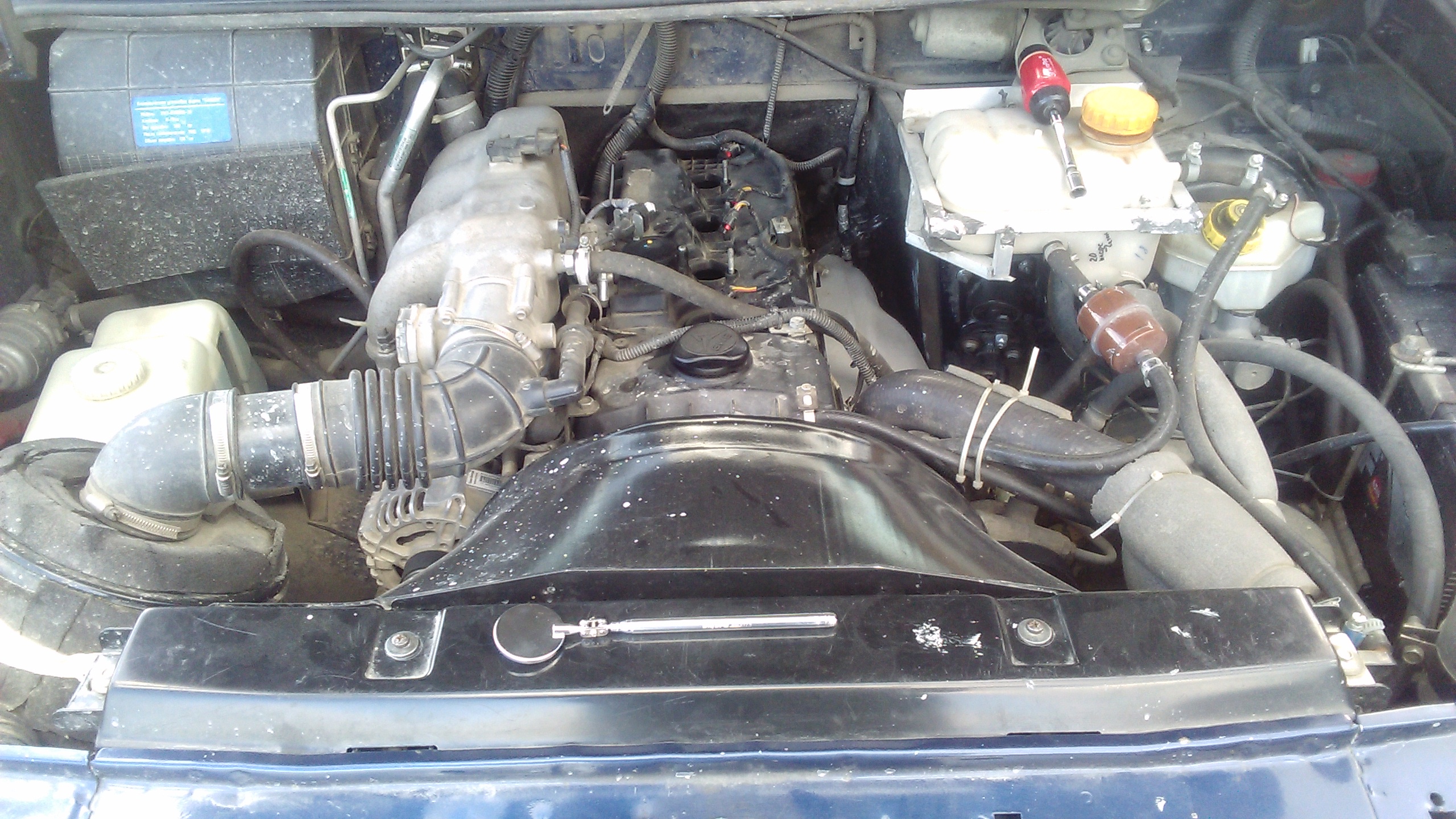

Стал варить себе впереди квадраты, чтобы хайджеком поднимать и оказалось, что радиатор крепится только на кузов. Это радует.
Непонятно как лифтовать.
Надо ехать на соревнования, а бак бакор выступает сильно. Возможно патрубки стерпят изгиб от 5см.
Но видимо надо крышку термостата длиннее на 5см))
Либо опустить радиаторы.

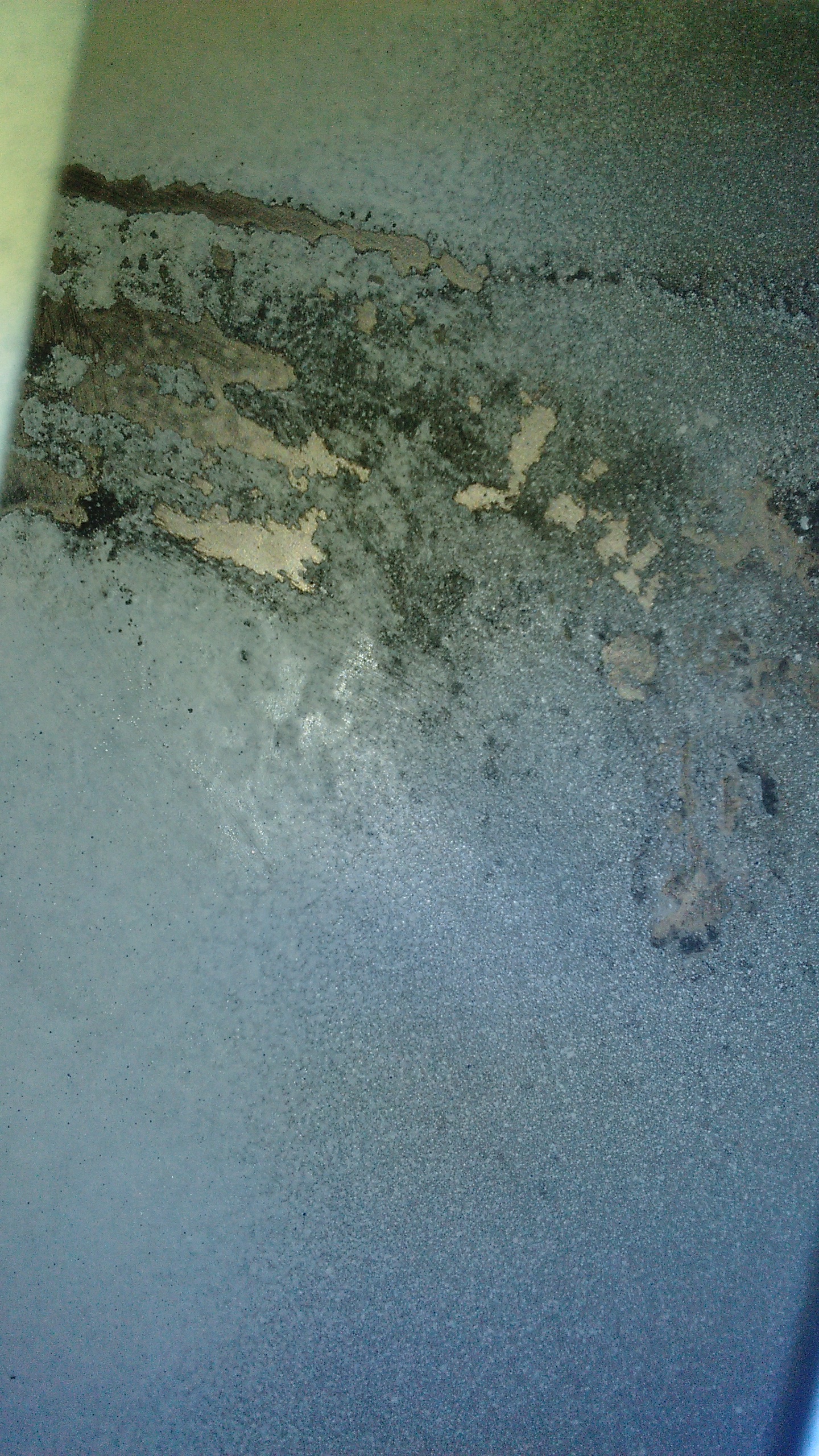

Застрял в сугробе левой стороной, но к углу можно было подлезть.
У меня там сзади на бампере блестючие трубы из нержавейки.
Стал домкратом реечным поднимать за левый край, зная, что так нельзя, нуи ессно чуть оторвал левый клык бампера, всё он на м6 крепится и пластмасса.
Но странно другое,, дверь заднюю закрываю, а она ударяется!
В металлическую штуку, которая должна дверь направлять.
Как мог за одно поднятие кузов уйти. Тем более бампер на раме.
Ладно. Вчера попробовал отрегулировать дверь, в самом верхнем положении двери ударяет всё равно.
Странно очень.
Короче зря потраченное время.
Сегодня померяю рулеткой диагонали, но надеюсь всё же, что дверь просто в одночасье провисла.
Ведь я дверь в этот день открывал и закрывал, и она закрывалась отлично!
Странно очень.

Измерил подушки...
Как вы знаете, у патриота с 4листами ход задней подвески 28см,
три листа 30см.
Мягче 32-34см может выйти.
Тк пневма делается для помощи и для мягкости, то планируем мягкие рессоры, а это значит, что ход будет выше и возникает вопрос, а потянут ли подушки??
Надул подушки,
максимально 39см получилось. Минимально 10см, но если телом прижимать, то резина цепляется под чашки и выходит 12см.
То есть 39см-12см=27см.
С учетом того, что подушки будут стоять над рессорами, надо измерить в диагоналке сколько от ступицы до арки и сколько ход получается НАД рессорой.
Плюс учесть, что в движении ход будет больше чем в диагоналке и можно повроедить подушки.
Пока вывод такой, что с тремя листами подушки подойдут, а вот если два оставлять, то их быстро можно вынести на бездорожье соприкосновниями.
Чтобы точно померять планирую уже лифтануть кузов и вварить опоры, и мерить буду по ним.

*поменял ненавистный полиуретан.
стоял с одной стороны (со стороны моста) на клюшках.
Теперь с обоих сторон новая резина.
Стало лучше намного.
И мягче.
Менял из-за шимми после проезда больших кочек и из-за того, что стал вытягиваться кронштейн клюшки из рамы.

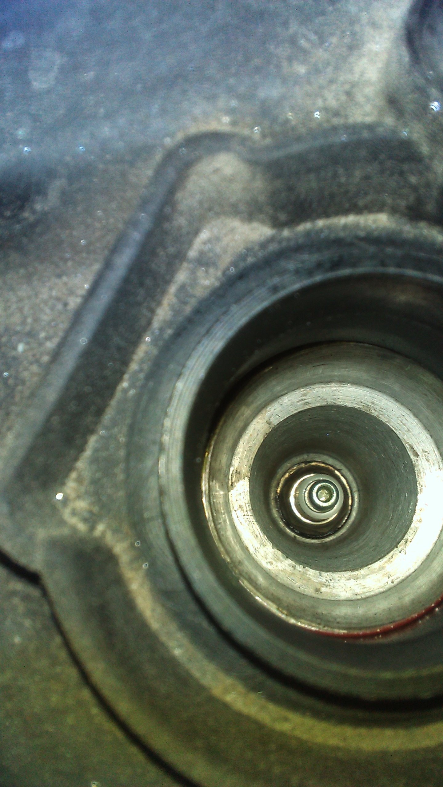

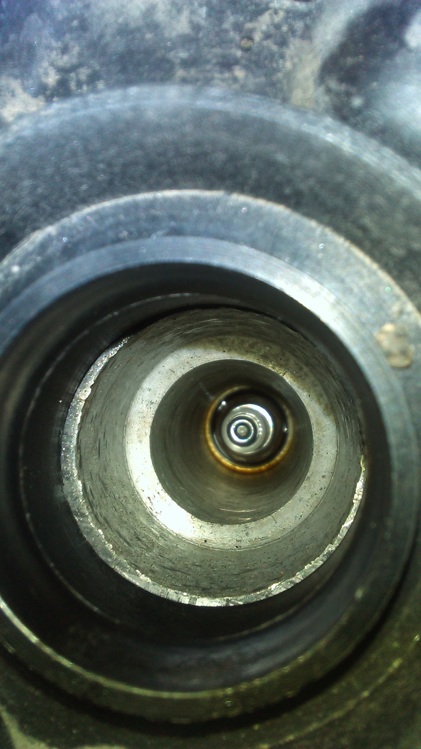

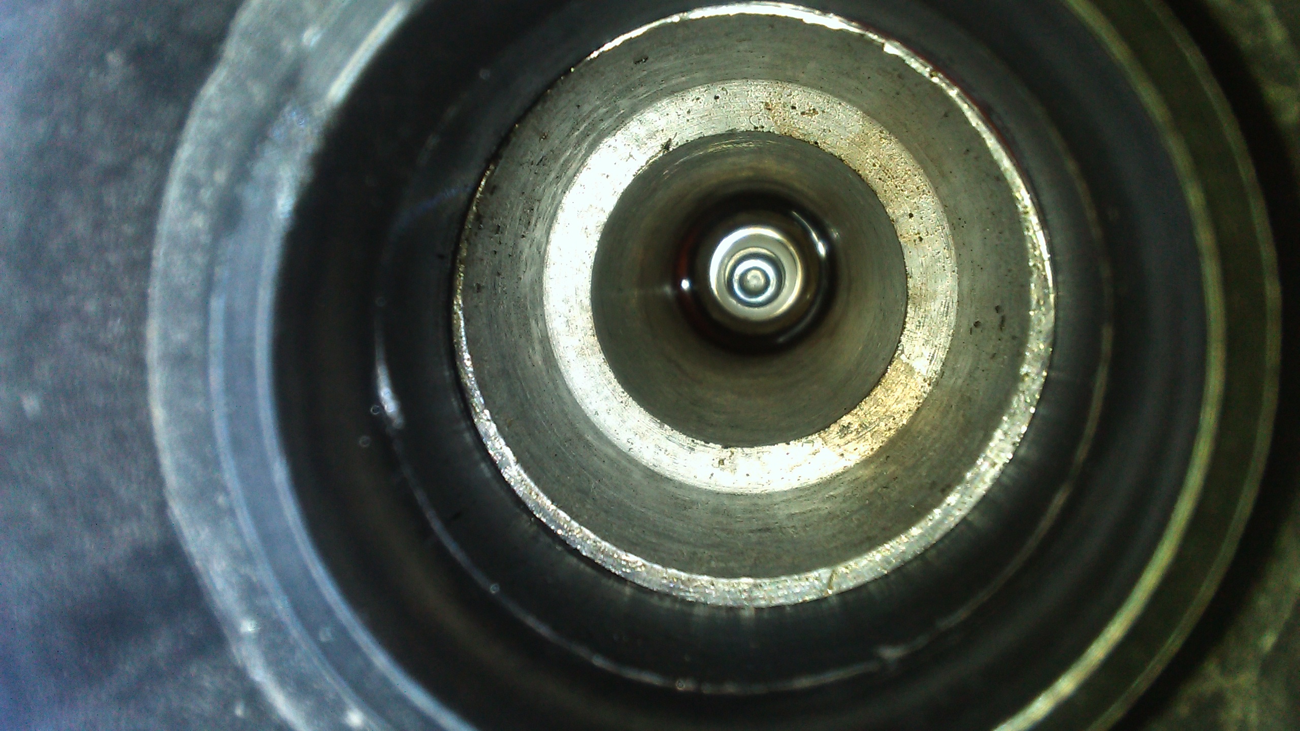

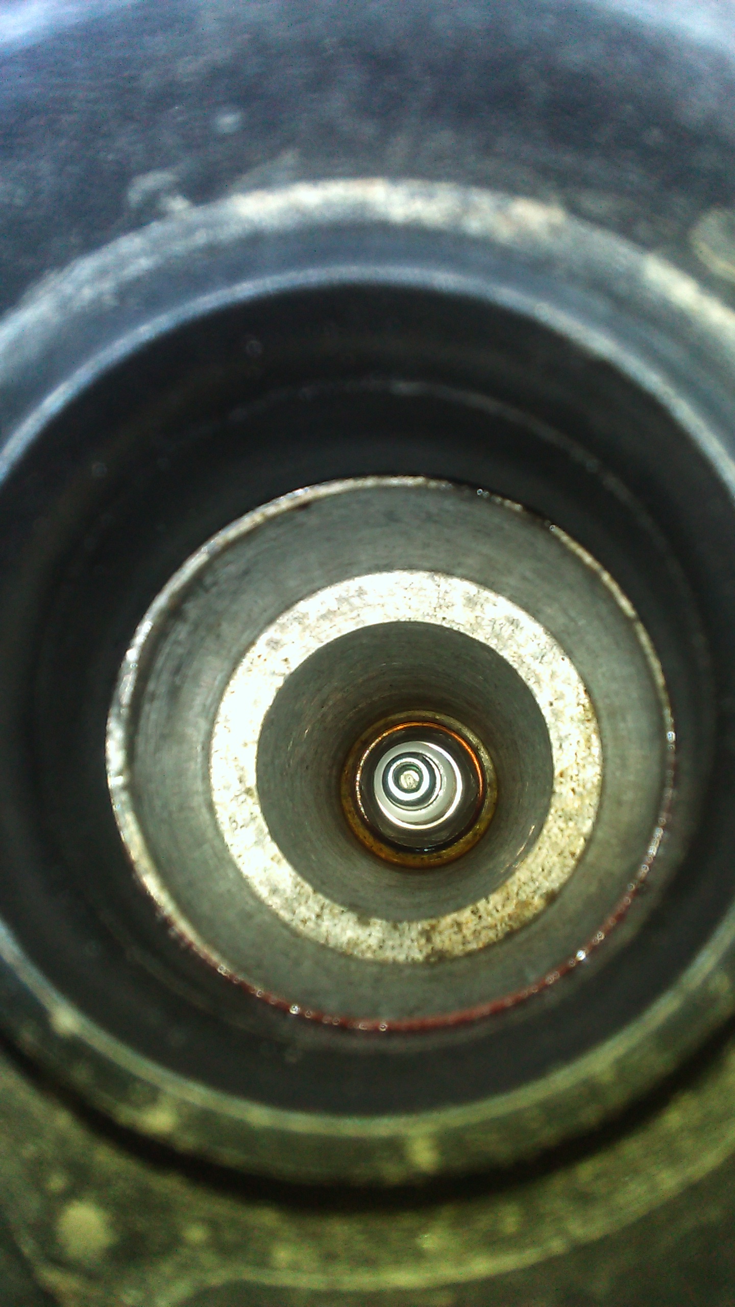

Ставил 14000км назад красный силикон ростеко в свечные колодцы.
Теперь по утрам стало троить и двоить. немного, но странно чет.
Снял катушки...
Во всех свечных колодцах, кроме первого масло!
Но на прокладки не совсем ещё грешу, тк фоткал на телефон колодцы и на фото заметил, что отверстие в крышке стало не по центру отверстия в ГБЦ.
Возможно крышку пластиковую повело.
Ерунда короче.
зарплата будет закажу резиновые, а пока катаемся.
Отправлено спустя 2 минуты 38 секунд:

Ищу место для диагонали, пока не получается.
здесь всего 70см полка и заднее колесо наезжать начинает, что мешает эксперименту.
В машине очень некомфортно сидеть. зато могу теперь в это же место поехать с угломером
В прошлый раз заезжал на гору щебня, выше патриота, еле вылез потом )

Зад кузова приобрел трещины по углам.
Неспешно, вспомнил отчего это.
Зимой домкратил за бампер задний левый.
После этого дверь перестала закрываться задняя нормально. Регулировка петель ничего не дает.
Это мне нужно снимать фару и обивку салона и варить усилитель.
Потом после усилителя трещины варить.
Ищу схему, чтобы не пропустить какую часть кузова.
Диагонали перед сваркой померяю.

открутил свечи, все таки нельзя их видимо часто выкручивать. Либо искать прокладку для них новую.
ОТкрутил, под шайбой нагар в колодцах, возможно масло и с цилиндра шло через незатяные свечи.
И поэтому и троило на холодную без ошибок, что свечи незатянуты и компрессии нет при запуске.
Стал тянуть, выше 20Нм уже не проворачивается. На коробке для свечей написано 20Нм новые, 30Нм повторное использование.
Попробовал затянуть с усилием 23Нм, ключ до 25, дальше страшно. Уже сильный затяг.
Конечно колодцы и посадочные места зачистил от мелкого нагара.

Спереди 78см на кардан
сзади 112,9
сейчас сниму проставки под рессорами, замерю ещё раз в поднятом и опущенном положении и буду заказывать у ваксойла кардан.
ТОлько сначала добьюсь, чтоб биения фланца не было. На раздатке 0 и здесь тоже должно быть.

Поменял подушки.
Передние болты менял методом отгибания радиатора.
Теперь радиатор не встаёт. Не пойму в чем дело(
Справа прилегает к резинке, слева нет.
С виду вроде ровный. кожух за вентилятор доставать не стал.
И ещё стал болтатся на верхних резинках, хотя помню, что такого не было (
я конечно понимаю, что резинки надо перевернуть, но придется и нижние проверять, а то гнул радиатор, аж к двигателю, мог с нижних стянуть его.

оказалось, что лопнул болт на кронштейне гур.
два держат теперь, соответственно гур болтает при работе двигателя.
Попробую посмотрю на помпе в гараже, можно ли насквозь просверлить))
Если не смогу на машине, придется снимать помпу.
Блин. Опять сливать антифриз. Только заливал его новый, тк менял рулевой кардан.
