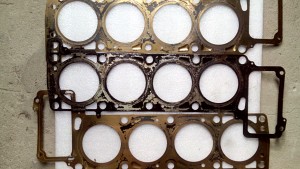

герман писал(а): Когда секет через прокладку,то место, конечно будет видно не вооруженным глазом.
а учитывая что прокладка многослойная, то почему бы газам не переть между слоями раздувая прокладку...

У знакомого-уаз с змз-51432 2016 г.-на 14000км на ходу заглох,машина на гарантии,со слов диллера-поломаны 2 рокера-починили,заменили гбц полностью, после ремонта пошли газы в бачек,головку не стали менять,трещину не нашли,обошлись заменой прокладки,газы снова идут,снова отдал в ремонт,после этого еще не общались,менять машину на деньги не хочет-уже успел сделать виброшумотеплоизоляцию и говорит,что машина нравится.

51432 перегрев под нагрузкой
Сообщение герман » Ср авг 23, 2017 08:23
Иван Шмит писал(а): а самое главное каким бы способом внутренняя трещина раздула прокладку.
Может через отверстие болта ГБЦ,заеду в гараж,разберу прокладку,может что видно будет.

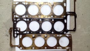

Сообщение герман » Ср авг 23, 2017 17:46
В общем ,разобрал прокладку,пропусков газов не видно.
Сообщений: 3603
Сообщение Иван Шмит » Ср авг 23, 2017 19:06
Ну не притяжение же юпитера сделало эти пузыри. А если бы думаю там прямо дорога от газов нарисовалась, то это были бы уже совсем другие симптомы.
Не знаю конечно, но другого объяснения такой деформации у меня нет. Если есть другие мысли, давайте думать дальше.
