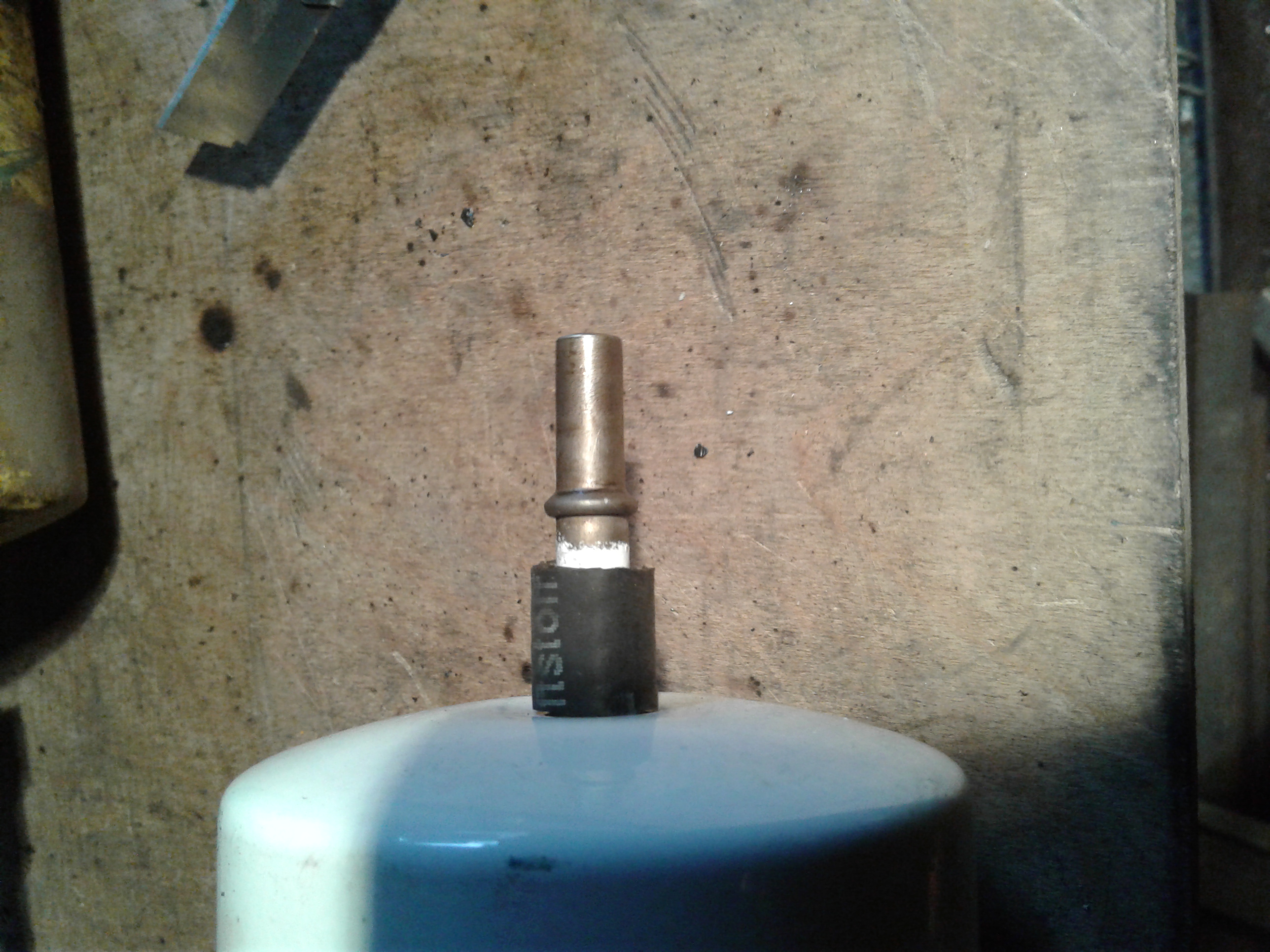

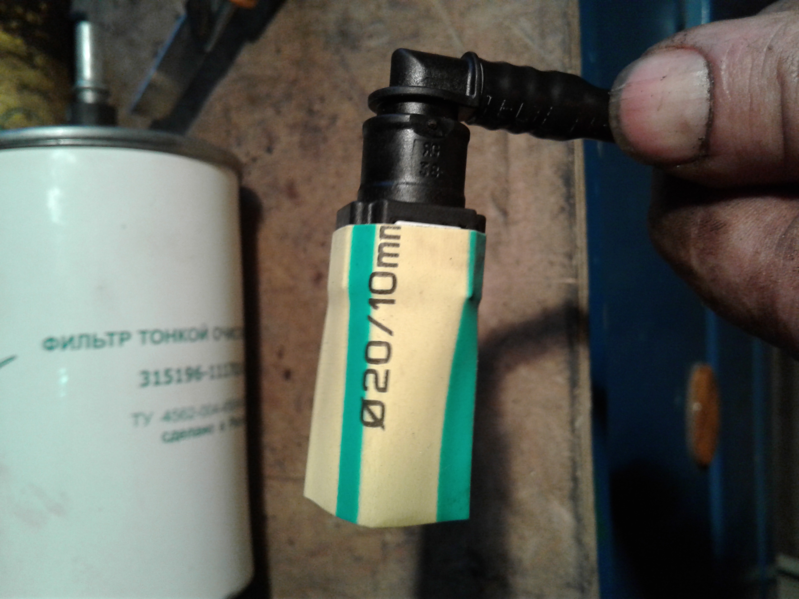

Защита соединителей топливных трубок
Чтобы соединители топливных трубок не забивались грязью и в последствии не доставляли проблем с их отсоединением сделал так. Взял трубку термоусадочную диаметром 20 мм.

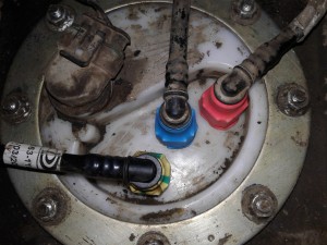

Единственное, что не ржавеет, это вот эти соединители. Ну, и герметичные разъемы ещё. А вот смазали ли вы гайки, крепящие топливный модуль ? Если их не смазать медной смазочкой (графиткой) то через небольшое количество лет их придется срубать гайколомом. А потом восстанавливать дебильное крепление болтов под эти гайки...
И правильно.
Вот результат моей небрежности. Лет 5 назад менял сеточку. Болты не смазал...
При откручивании слизало грани (по стрелочкам). Кто как восстанавливает крепление этих болтиков ? Может уже есть тема ? (только не "приварить нормальные болты
Эти болтики у меня изначально были залиты МОВИЛЕМ, после того как пришлось менять бак. Сейчас гайки открутились на ура. И снова залиты Мовилем.
