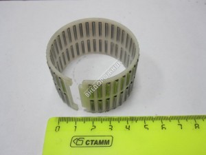

Осадок в масле КПП даймос
Видно не очень,но похоже на иглу от подшипника.В этой кпп на таких шестерни на валу вращаются.
Смотрю сейчас интернет на что похоже, из подшипников только это похоже но там около 2мм толщина, а моя проволочка 1 мм
