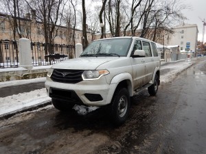

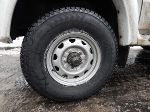

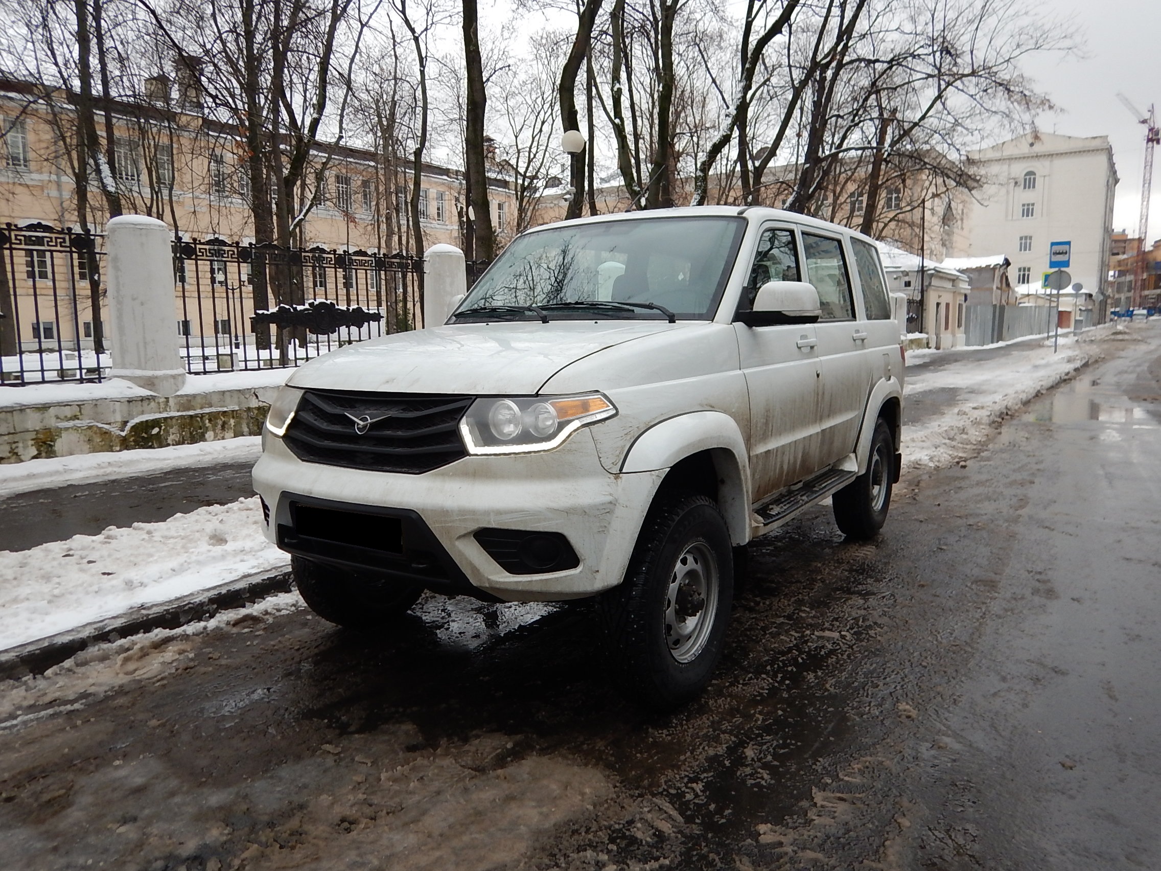

Всем спасибо за советы и отзывы!
Купил Nokian Hakkapeliitta LT2 235/85 R16
В Москве недавно был сильный снегопад с гололедом и именно в этот день я ехал на Cooper S/t Maxx
за новой резиной, на заднем приводе машина пару раз просто не могла стронутся с места я уже не говорю про торможение - эта резина явно не для зимы.
Nokian Hakkapeliitta LT2 как говорит Nomad просто "скучная" (Огромное ему спасибо за просветительскую работу в обрасти резины!!!),
спокойно доехал на заднем приводе домой ни разу не шлифанув.
Резину поставил на штатные штамповки, они ужасно кривые, только из 8 новых дисков удалось собрать более менее ровный комплект.
Диски то яйцом, то 8кой , дисбаланс до 45 гр на голом диске!
Мне удалось собрать комплект с дисбалансом до 20гр и более менее прямые по геометрии.
При балансировке колес максимальный вес 65гр в среднем 50гр
Вес штатного штампованного диска 11.6кг
Зимой скорости меньше, бокового увода в городе я не замечаю (пока обкатываю и по трассе не ездил)
Nokian Hakkapeliitta LT2 235/85 R16 с давлением спереди 1.9 сзади 2.2 мягче Cooper S/t Maxx 235/85 R16 с давлением спереди 1.8 сзади 2.1

Спасибо за фото и спасибо! :D
Теперь можно уже написать ИМХО прямым текстом: Лучшая на данный момент зимняя резина для Патриота - Nokian Hakkapelita LT2 в размере 235/85 R16.

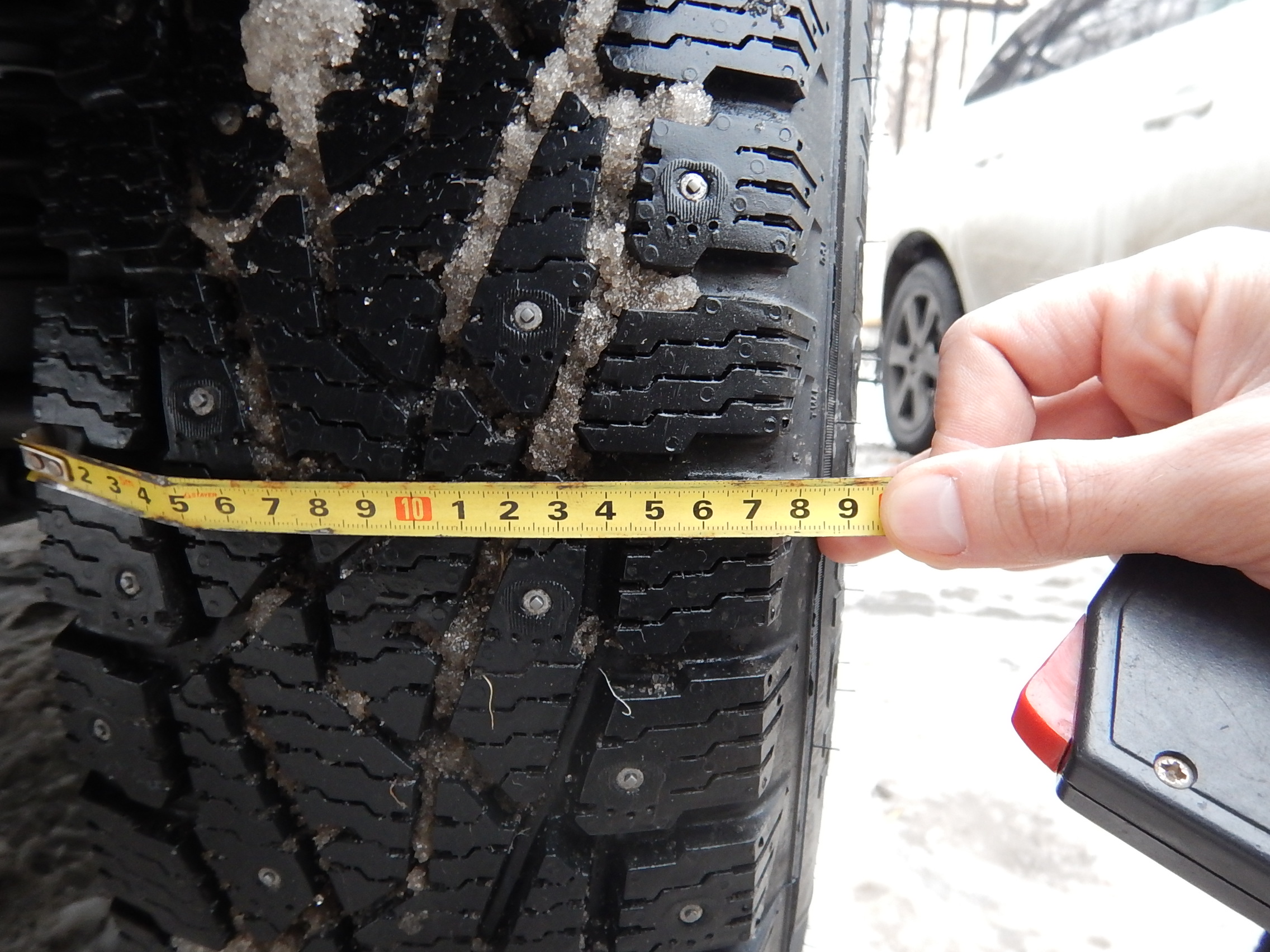

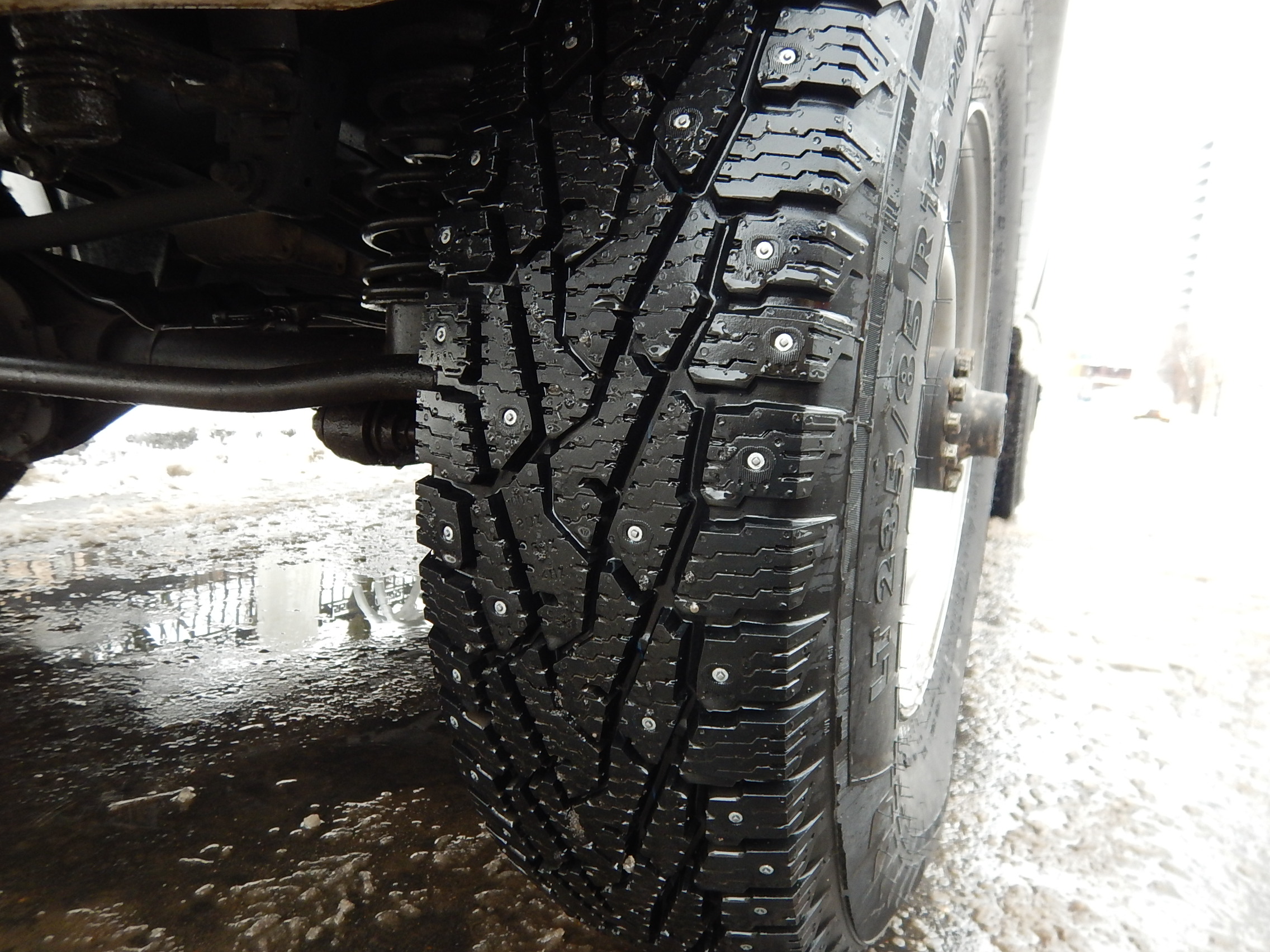

Забыл добавить важную фотографию!
ширина беговой дорожки примерно 175мм+-1мм
Вес штатного штампованного диска примерно 11.6кг
