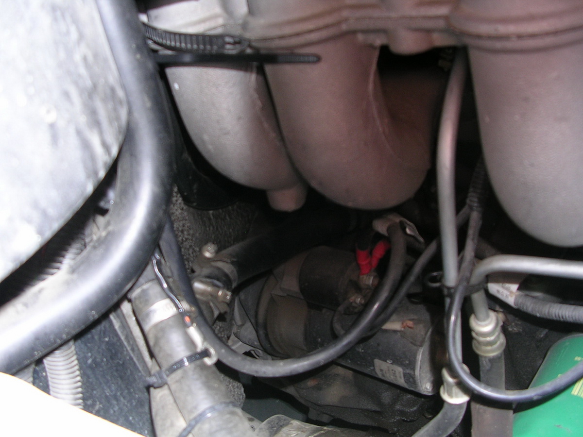

Cher61 писал(а):
REXUS писал(а): Разгадал.
И?! Ответ в студию :shhh:
http://uazpatriot.ru/forums/16/24572 - все ответы там... :D

Еще бы понять, Александр, с какого ракурса ты снимал... :shifty:
Сообщений: 10757
Датчик детонации: проблема
Сообщение Aleksandr_89 » Пн авг 15, 2016 21:28
Примерно от низа-заду бачка с омывайкой, в сторону стартера... :D

Cher61 писал(а): Еще бы понять, Александр, с какого ракурса ты снимал... :shifty:
Вот эта сумеречная зона... :roll:
