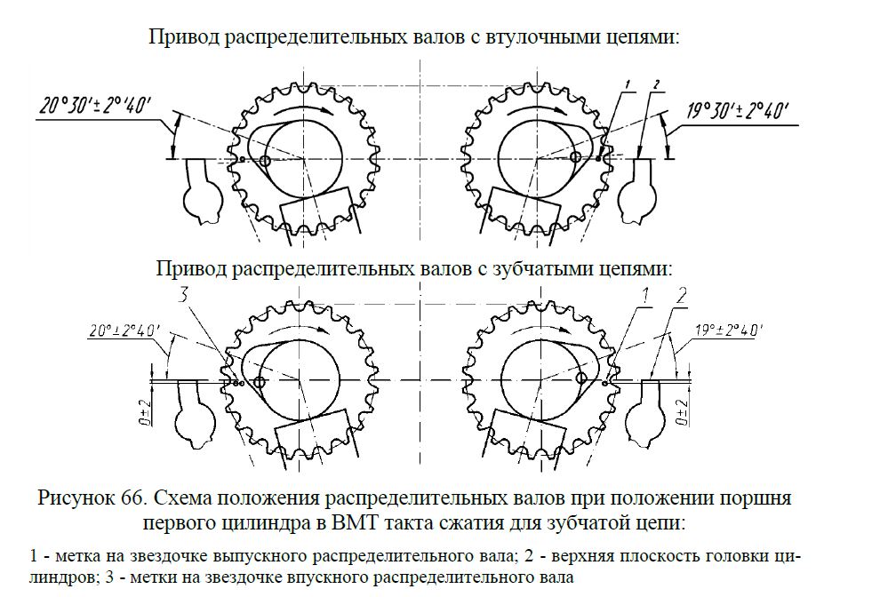

Вот тут неизвесно кто кого наколоть пытается . Я уже писал ( вроде в теме ЗПЦ ) Что ЕСЛИ ! распредвалы не менялись и остались прежними то фазы Е-4 НЕ МОГУТ !!!!!!!!!!!!!!!!!!!!!!!!!!!!!!!!!!!!!!!!!!!!!! быть такими же как и Е-2
Не знаю откуда у вас чертеж ЗПЦ но по факту наоборот Метки встают напротив среза когда штифт еще не дошел ( и дофига не дошел ) а у вас наоборот . Фото viewtopic.php?f=16&t=36142&start=100#p1364652

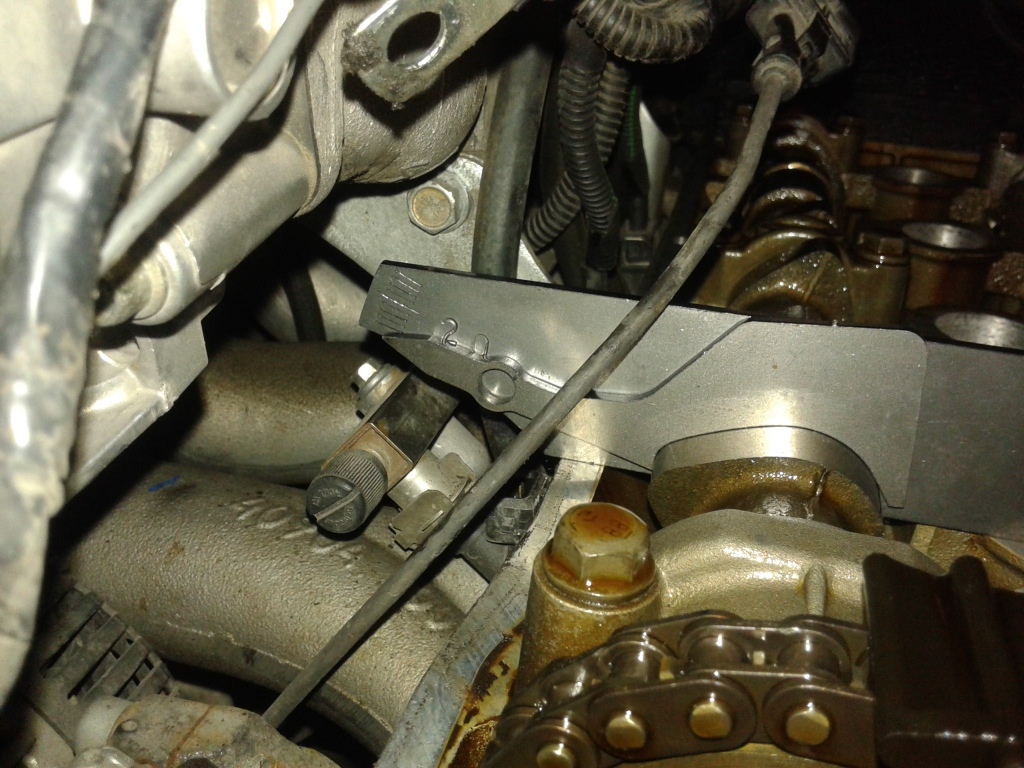

Посмотрел фотки в нете. Блин, у кого штифт стоит до двух меток, у кого штифт на одной плоскости с метками. И это на евро4 у всех.
Но если штифт стоит до меток, там прям видно, что не 20 градусов от плоскости ГБЦ

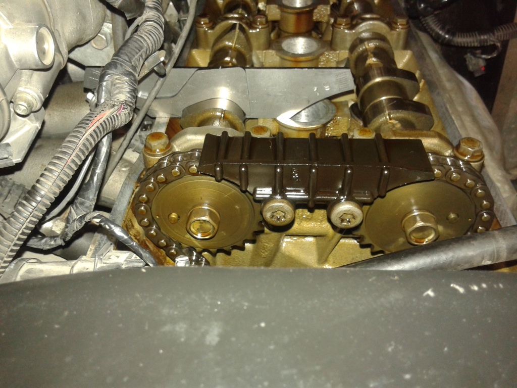

Будьте добры, если будете фоткать свою цепь, фоткайте звезду распредвала. Нужно положение штифта.

Четырьмя постами выше ссылка с фоткой штифта и меткой . Смотрел два комплекта ГРМ змз - метка там же . На СТО смотрел на звезду снятую с мотора - тоже самое .

Толи от положения фотоаппарата так кажется.
Там видно, что штифт после меток. А на выпускном штифт вровень, а у меня чуть выше, чем метки. А может кажется только.

yariddik писал(а):Толи от положения фотоаппарата так кажется.
Если смотреть по ходу ( по часовой стр. ) То сначала подойдут метки потом штифт . ( Метки выше штифта ) . Раньше метка стояла почти напротив .

патриот июнь 2012г. прошивка сток, натяжители ИСАИ со звездачками. масло лукойл синтетика 5W-40 с заменой через 6-8тыс. Пробег на ИСАЯХ 45000 всего пробег 67000. Цепь как новая. фазы: впуск-15, выпуск-25. ехал. нормально. Вскрывал ради интересса посмотреть че да как. ВМТ выставлял по риске на шкиве коленвала и ответной метке на крышке. нижнюю крышку не снимал.
mservis
Сообщений: 1353
Поблагодарили: 101 раз
Фазы ГРМ Евро 4
Сообщение mservis » Пн ноя 14, 2016 07:49
Это евро3 и цепь уже растянута, фазы для такой должны быть 20/19
rusnat89
Сообщений: 208
Откуда: ЯНАО
Фазы ГРМ Евро 4
Сообщение rusnat89 » Пн ноя 14, 2016 08:18
цепь то без люфтов, как новая, ЭБУ - евро 4. Хочу поставить разрезные зведры из комплекта АСТ и выставить 20/19. прошу совета у специалистов, т.к. я это делаю впервые по инструкции. Менять весь комплект наверное не стоит? т.к. нижний башмак имеет неправильное ответствие. Удивило то, что цепь без люфтов.

mservis
Сообщений: 1353
Фазы ГРМ Евро 4
Сообщение mservis » Пн ноя 14, 2016 08:34
Эта цепь растягивается равномерно без заметных люфтов.
Может быть неправильно ВМТ стоит, надо по индикатору, метки не всегда совпадают, так то рано для такой цепи.

На часть первых двигателей Е-4 с ЗПЦ ставили впускной вал 240 от карбового мртора поэтому 16.
