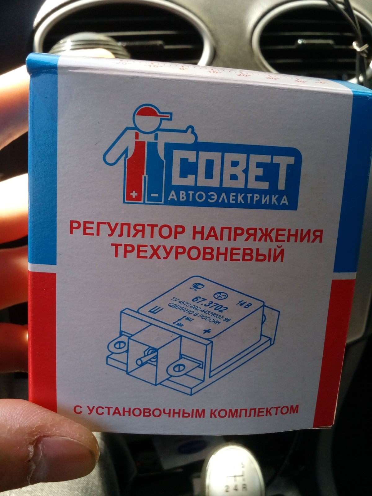

Сообщение Denislitl44 » Пн июн 20, 2016 13:06
Всем привет , посчитав кучу постов решил тоже купить регулятор напряжения трехуровневый от энергомаша

Сообщение lena » Пт фев 24, 2017 09:40
Друзья! Кто-нибудь ставил трехуровневый регулятор на генератор БАТЭ. Бьемся с проблемой. Купили Прамо, а он не влезает. В общем, ерунда какая-то.
