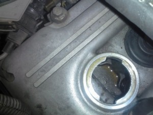

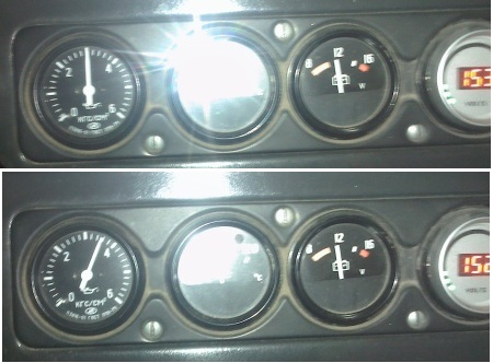

Всем привет! Хочу внести свою лепту по поводу высокого давления масла и как с ним бороться. Итак...
Патриот 2008 года, двигатель 40904 евро 3. Начал пищать датчик, почитав форум решил не обращать на него внимание, через пару лет он надоел и я его заменил на новый. Новый начал пищать месяца через два, решил не заморачиваться и потерпеть, но решив проверить уровень масла, увидел, что выдавило масло из свечных колодцев и переднего сальника коленвала, беда..., действительно давление! По приборке показывало до 5.9 на холостом 2.5-3. Решил ковырять. Заменил маслонасос, гидронатяжитель, фильтр, прочистил систему вентиляции картерных газов, но всё оставалось неизменно. Начал курить форумы и наконец, не помню где именно вычитал, но там указывалось, что надо рассверлить отверстия в крышке маслоотделителя на 4мм, которая прикручена на клапанной крышке. Имеющиеся там отверстия 1-1.5 мм типа быстро забиваются и картерные газы создают высокое давление. Задумался, на работе пошёл к мужикам в гараж и они мне показали пластиковую клапанную крышку правда от другого ЗМЗ двигателя, там была металлическая крышка маслоотделителя и отверстия под стёк масла размером с сигарету! После этого решился и просверлил в своей крышке маслоотделителя отверстия размером 4мм.
Прошёл уже почти год, проблема исчезла! Холостой 1.6-2, на ходу до 4. Масло в норме.

он чистейший внутри и продувается легко, в целом как и в двс внутри всё чисто и хорошо виден алюминий.

внутри радиатора так же чисто как под клапанной крышкой(на фото)

Nordserge писал(а): Пережми шланг на радиатор.Сколько будет?
Nordserge, сделал замер давления.(обороты двс, справа прибор на приборной панели, цифровой)
напомню, у меня установлен на радиатор механический клапан и отрегулирован на давление открытия 1.8-2кг.
на второй фото (их там три в одном файле), давление на холостых(хорошо прогретый двс, 3 часа езды по городу) пережимать на х.х нет смысла клапан почти закрыт и если пережать, то растет не более 0.1кг.
на первой фото(две в одном файле), разница в давлении 0.6кг. при оборотах 1500об/мин. это полностью открытый клапан радиатора, вот именно в этом состоянии я и пережимал шланг на радиатор.
если пережать шланг при 3000об. будет давление 4.6-4.8, а если выше обороты то скорее сработает клапан на насосе.
как видно - радиатор у меня на работу масл. системы не влияет - все работает как положено, поэтому от радиатора я не откажусь.
1.х.х (клапан почти открыт, радиатор чутка теплый)
2. 3000об/мин.
3. 4400об/мин.

Сообщение Nordserge » Сб дек 24, 2016 13:45
Спасибо за подробную информацию,правда ни слова не было сказано о температуре масла.Редукционный клапан должен быть завязан с температурой масла.У себя вы просто убрали краник и увеличили величину открытия ред.клапана.Сейчас такого уже нет.Заводу понадобилось сорок лет чтобы отказаться от архаичной конструкции и поставить термоклапан http://autoruk.ru/gaz-2705/dvigatel-zmz ... ia-zmz-405 и еще парочка годков чтобы вопрос решить кардинально,т.е.удалив и термоклапан и радиатор.
