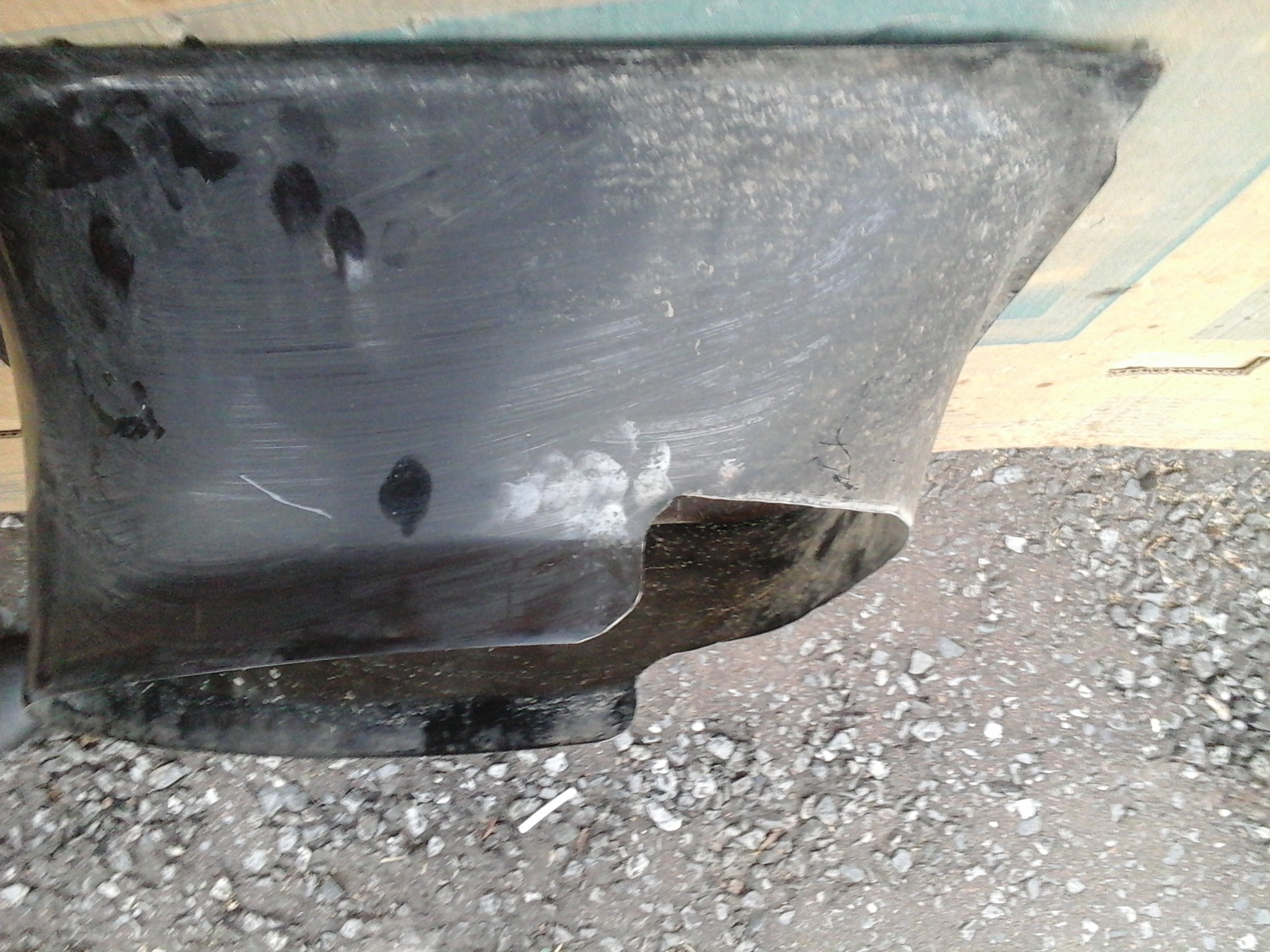

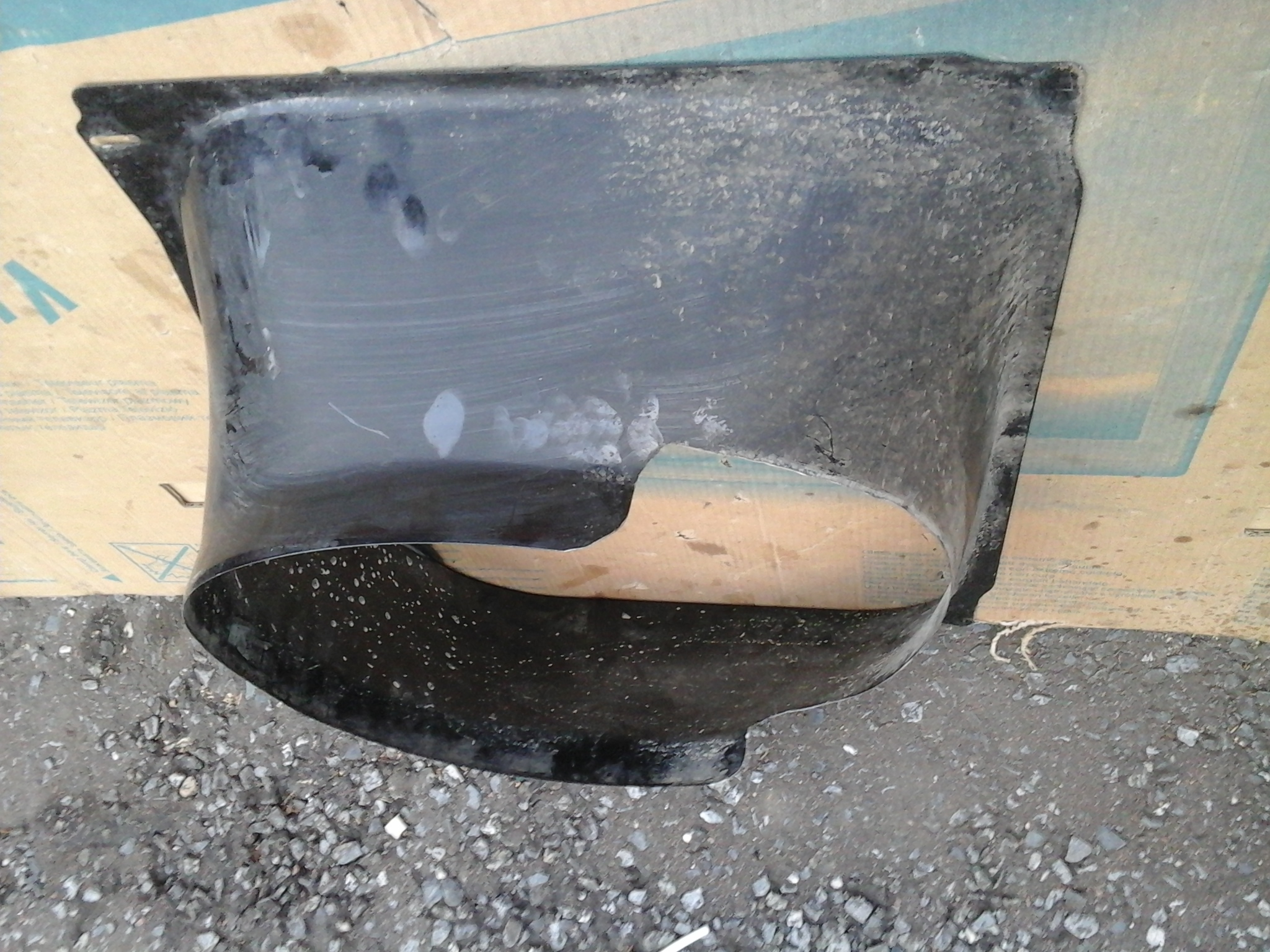

Привет. Допилил диффузор, чтоб в случае чего быстрее и удобнее добираться до ремня и роликов.
Для "допиливания": зажал шкив виски через обрезок старого ремня с помощью монтажки,по обточенному ключу на32 ударил слегонца молотком - гайка виски открутилась (!левая резьба). {Пробовал при стоящем штатно ремне: ударом по ключу - гайка отвернулась}. Открутил верхние болты М6 крепления диф-ра (внизу вставляется в зажимы - болтов нет), приподнял диф-р и вынул вент с виской, затем вынул диф-ор. Обрезал диффузор болгаркой, как на фото. Прикрутил на место виску с вентилятором, попробовал - дифф. всаёт на место при стоящем вентиляторе. Ну соответственно и снимается быстро - две гайки ключом на 10, вынуть диффузор и вся передняя часть двигателя как на ладони - отличный доступ к ремню, роликам, виске и др. После снятия диффузора желательно прикрыть радиатор со стороны ДВС чем-то: гофрокартоном или двп, во избежание повреждений ключами или вентилятором, если придётся "интенсивно поорудовать". Мож кому будет полезна такая мелкая переделка. Фото:
https://yadi.sk/i/rJiO6iWM3P5AfW
https://yadi.sk/i/_EY7KqGA3P5EFM

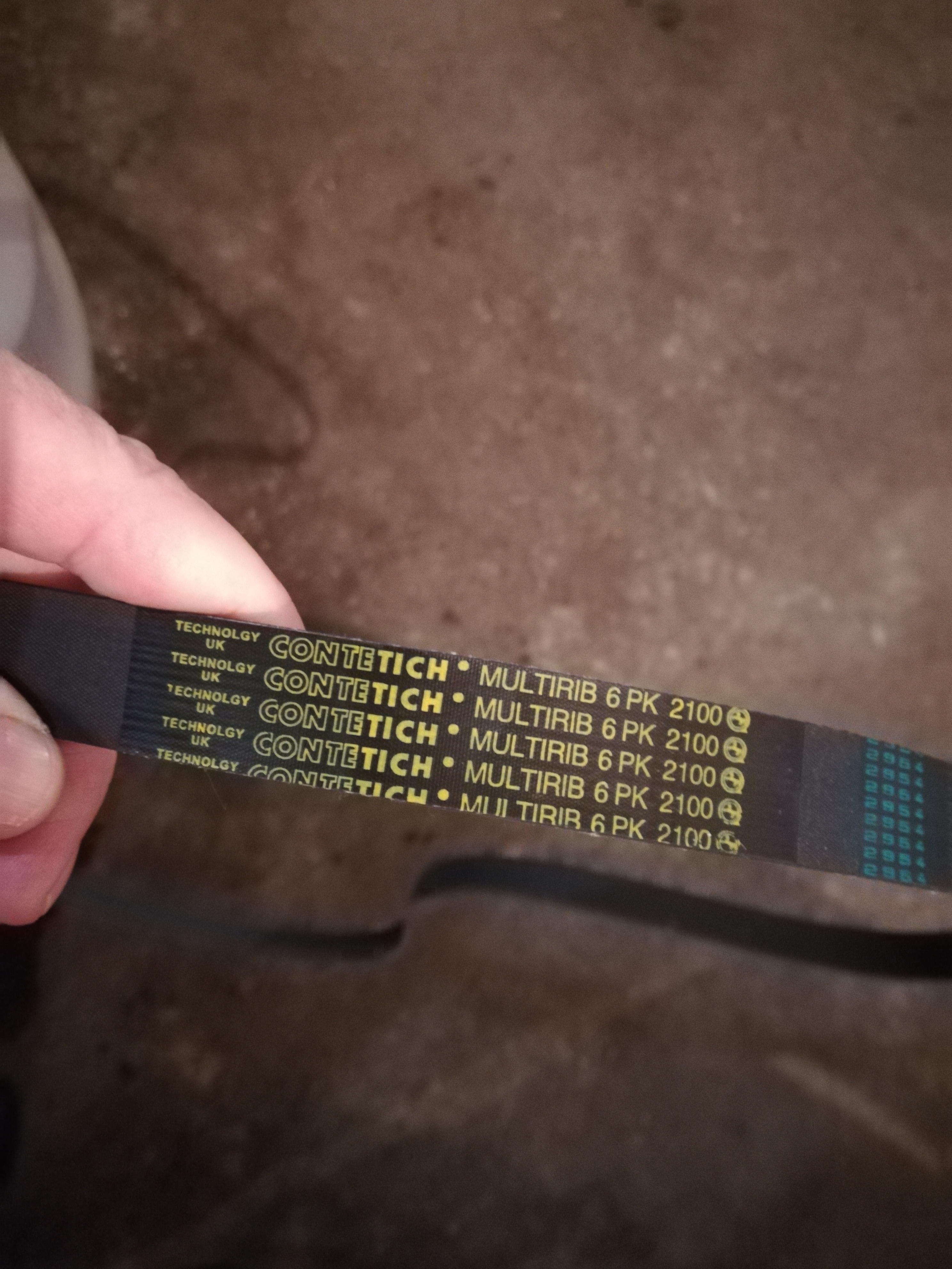

Господа сотоварищи, никому такой чудо ремень не попадался ? Даже гугл с ним не знаком :-D а знать хочется, выкинуть или установить :-)

Финист писал(а):
Вт фев 06, 2018 10:53
я бы не рискнул

Уверен на счёт "такой*???
Расположение буковок e и i посмотри внимательно...

Может с завода всё-таки стоял Contitech ?
Хотя, не удивлюсь, если уаз и китайскую подделку установит, с них как с гуся вода...

Судя по надписям "Technolgy" вместо "Technology" и "Contetich" вместо "ContiTech" - сие есть лютая китайская подделка. Ежели судить по расположению буковок - подделка заводская (буквы обрезаны по высоте).
выкинуть или установить?
Если не пачкает руки и не растрескивается на изломах, то можно бросить в ЗИП. ИМХО :oops:

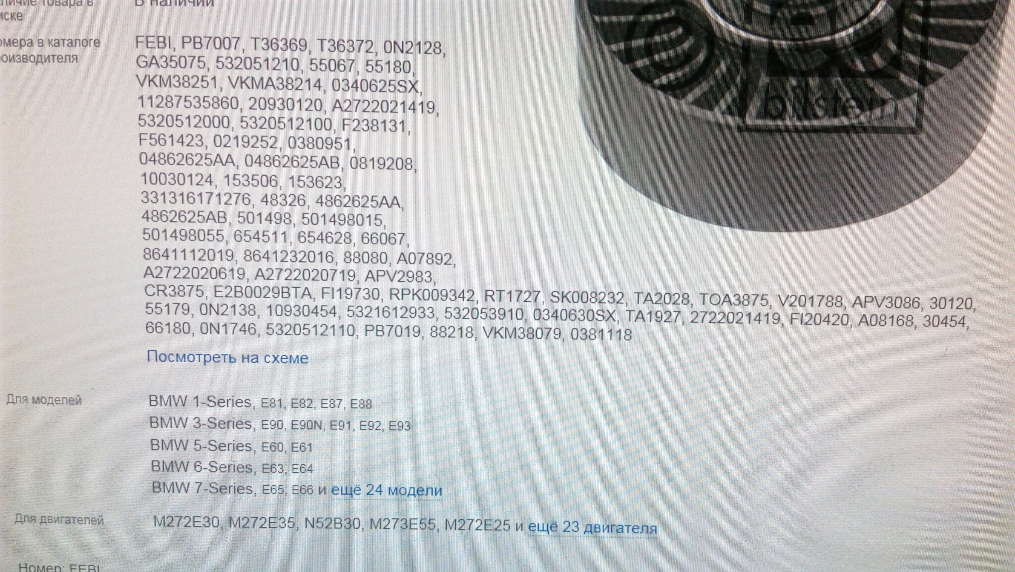

А почему не этот 531-0759-10 за 360.00 руб?

Ролик 531-0759-10 за 360.00 руб ставился на Патриоты до 2017 года, с 2017 года ставится 532051210 INA/LUK ему цена в районе 1000 руб. Разница у них в посадочном диаметре. На старом 12мм., а на новом 10 мм. Новые ставятся так же на BMW 5, 6 серии, отсюда и цена конская.

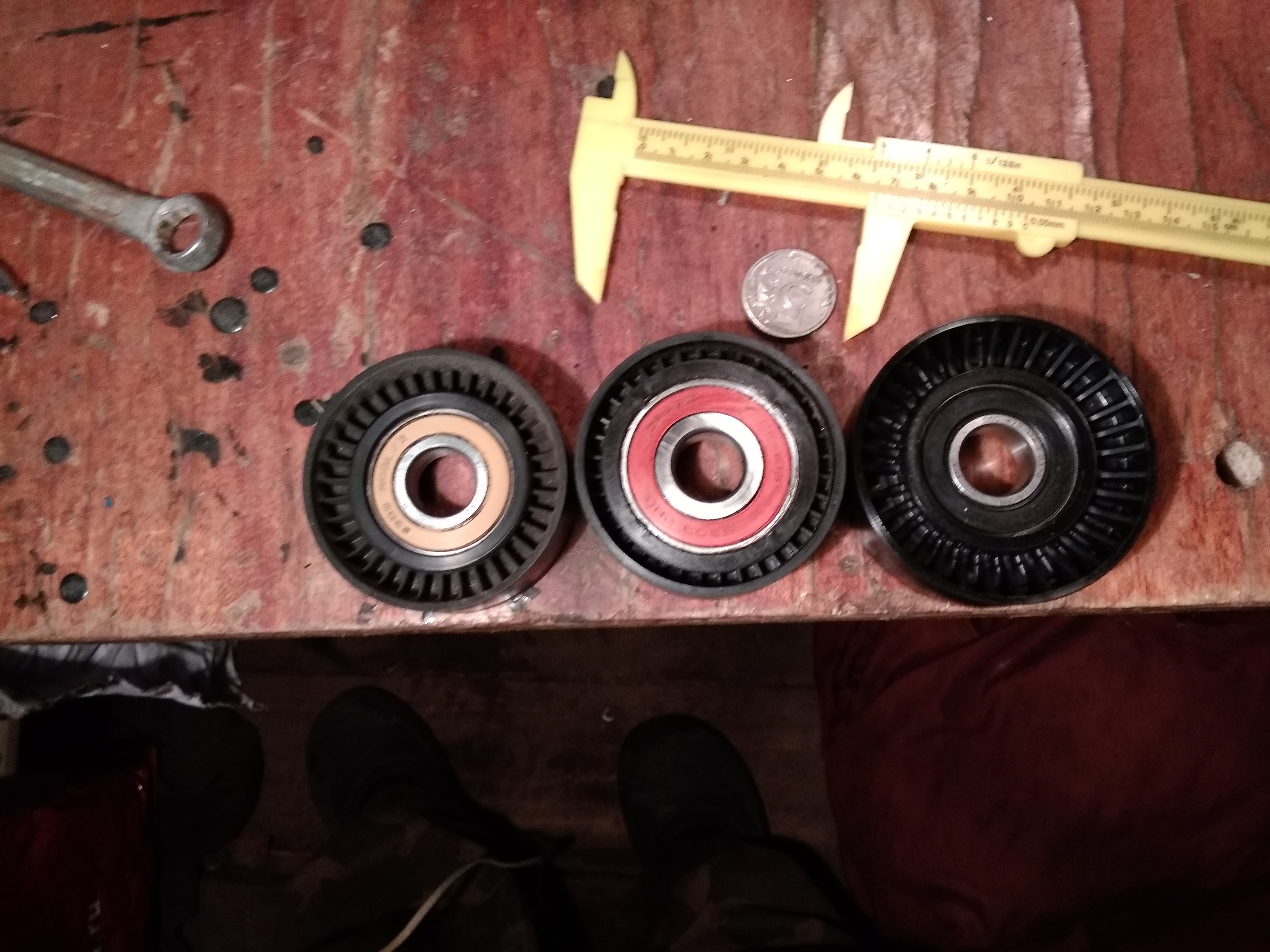

Авто в эксплуатации с 2010 года. Евро-3 с кондеем, один ремень. Пробег 125 тыс.км. Ролики все еще родные! :) Причем не обслуживал - не смазывал.
В прошлом году, уже при пробеге за 100 тыс.км для профилактики решил заменить все ролики.
Купил в ближайшем магазине автозапчастей. Сразу обратил внимание, что натяжной ролик, хоть ширина и 26 мм, установился не как родной.
тут, в последних постах темы, писали что ремень не полностью облегает ролик - выступает кромка ремня за край ролика.
У меня выступал миллиметра на 3. За 2 тыс.км ремень по этой кромке отслоился.
Так что, пришлось вернуть обратно родной натяжной ролик. Через 6 тыс.км зашелестел один из обводных роликов - смазка куда-то делась.
Опять вернул родной.
Сейчас заказал ролики INA, но так как диаметр натяжного INA больше родного, заказал также и ремень размерностью 2120. Ранее ставил всегда 2100.

В выходные занялся заменой роликов (INA). В общем, все опять то же самое...
На натяжном ролике ремень чуть-чуть выступает за край ролика (примерно миллиметра на 2). Как писал, в прошлый раз в таком режиме ремень продержался 2000 км, поэтому вернул опять старый на место.
Сравнение роликов показало, что ширина подшипника усиленного ролика, купленного еще ранее и INA на 2 мм больше родного (12 мм). Получается, из-за этих 2-х мм и не облегает ремень полностью ролик.
В ближайшем магазине автозапчастей сравнил ролики. Были 2 типа - простой и усиленный, так вот - простой как родной.
Отправлено спустя 3 минуты 3 секунды:
Ну и фото роликов:
Ролики: родной, усиленный, INA
Надписи на родном ролике
