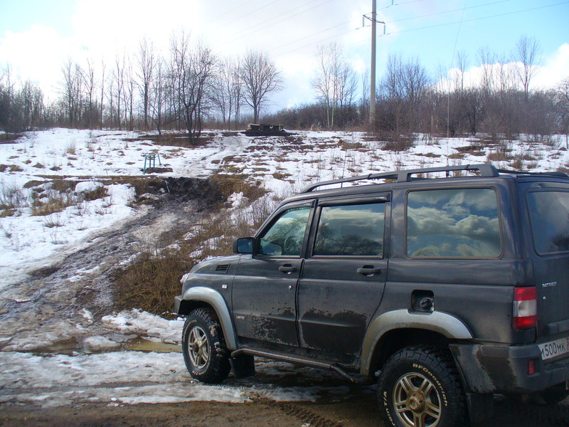

вот горка :)
вечером еще выложу видос с рега дневной - заезд на нее и так по парку небольшая экскурсия :)
