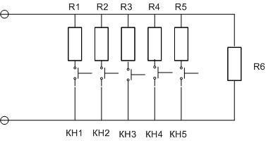

Ну чего-то я не пойму, почему всё-же продублирывать нельзя? Если в пульте стоит к примеру постоянное сопротивление (типа оконечного) цепляемся в линию последовательно, если нет, то параллельно. И на рычаг мне кажется всё-же хватит и одной кнопки -вкл/выкл (зафиксировал скорость) Если нужны тонкие настройки/ изминение скорости,- есть шайба. Или я где-то не прав?
Тогда неплохо было-бы увидеть схему, хотя-бы на "Шайбу"

Да, я не работаю с резисторами с другими допусками, только 1%
Последний раз редактировалось SmD55 Чт мар 29, 2012 08:19, всего редактировалось 1 раз.
а)
б)
