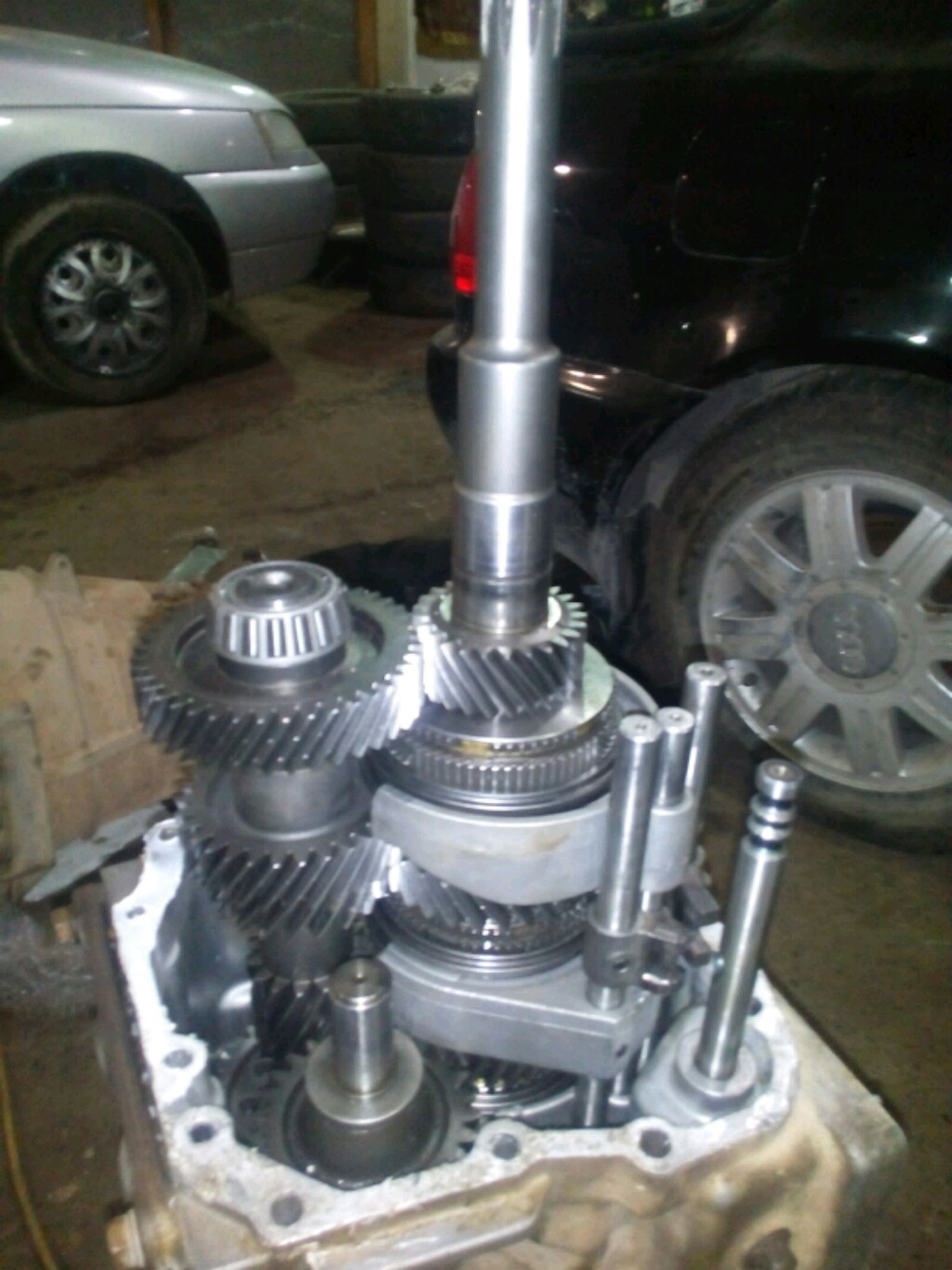

Сообщение olega » Вс май 08, 2016 18:43
Шестерни валов должны быть в одной плоскости а на фото пром вал низко посажен.

Сообщение R.A.N » Вс май 08, 2016 18:50
olega писал(а):Шестерни валов должны быть в одной плоскости а на фото пром вал низко посажен.
Похоже действительно в сервисе забыли ту шайбу со стороны раздатки поставить или вообще не обритили на нее внимание и похерили, теперь надо выяснить как она выглядит и из чего сделана,хотя щас звонил разговаривал клянутся что не было там под обоймой подшипника ничего

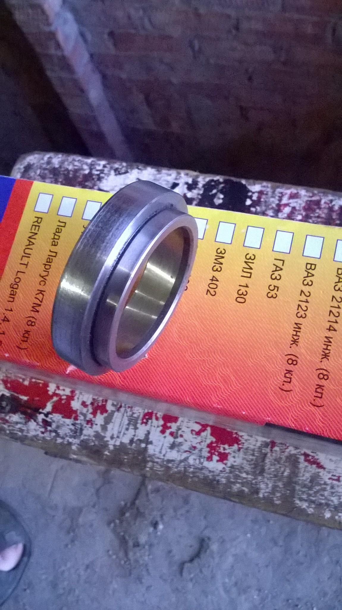

Сообщение olega » Вс май 08, 2016 19:59
Да конечно и диск сцепления в первую очередь . Пару дней назад на газели перебрал сечас практически в любой нагрузке тихо. У себя добился такого же результата приятно ездить. Нашел обойму заводского заднего тимкен шайбу не нашел
Вот он родной корейский и шайба под ним тоже с выпендросом стояла сейчас стоит все российское
PicsArt_05_08_2016 19_53_08.jpg (618.26 КБ) 15917 просмотров

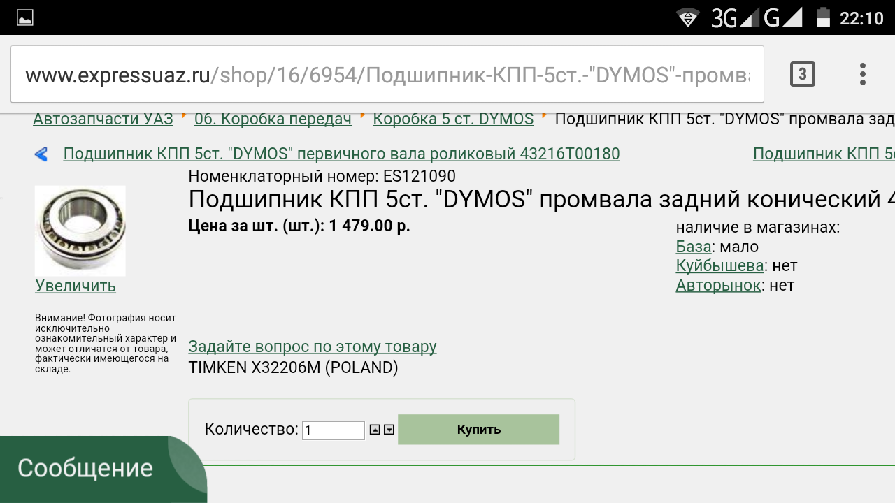

Сообщение R.A.N » Вс май 08, 2016 20:08
Не у меня точно не такой подшипник был.Вот этот покупал

blooder писал(а): И еще сколько стоит этот синхронизатор и прокладка ( капает масло...) ?
Почему спрашиваю ? денег не осталось, тысяч 15 уже вложил на запчасти...
В январе покупал синхронизатор за 913р в интернет-магазине с Нижнего-Новгорода. А что за прокладка? Там всё на герметике, на первичном валу сальник, на вторичном сдвоенныйй подшипник-сальник.

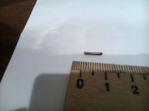

Сообщение bel31 » Чт мар 16, 2017 20:55
Такой кусок проволки был найден при замене масла в кпп. Что могло отвалиться и откуда?
