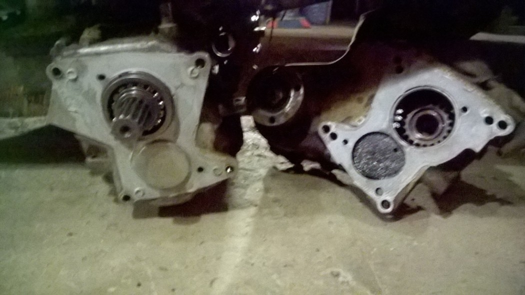

olega
Сообщений: 411
Откуда: краснодарский край
Машина: Патриот 2005 г
Благодарил (а): 52 раза
Re: Перетекание масла из коробки в раздатку...
Сообщение olega » Вс фев 14, 2016 12:59
У меня вот так пробег с этим уже 67т
PicsArt_02_14_2016 12_56_18.jpg (136.75 КБ) 24022 просмотра
Колян Ростов
Сообщений: 2065
Откуда: Ростов-на -Дону
Сообщение Колян Ростов » Вс фев 14, 2016 17:04
olega писал(а):Снять раздатку просверлить коробку в низу и в верху намазать отверстия слидолом и прислонить раздатку на место снять и в отпечатанные места просверлить в низу сверлил на 10 в верху на 6 сейчас выложу фото так как меняю диск сцепления. Можно разобрать раздатку поставить голый корпус на место и просверлить так точно не ошибешся
Хх
olega,спасибо за фото.Но если не сложно,укажи стрелочками что и где.На какое отверстие в рк ориентироваться?В коробке где отверстия сверлить.На сколько по часам оно находится если смотреть на торчащий вал,на каком расстоянии от подша?И у тебя на фото видно подш точащий из коробки.Это тот самый,с сальником?Сальник удалён?
Мне предстоит снимать КПП и РК для замены сцепы,РК буду раскидывать полностью для ремонта.
Я щас жду пока аккумулятор на фотик зарядится.Скину фотки и инфу для размышления.
УАЗ Патриот 2005г.

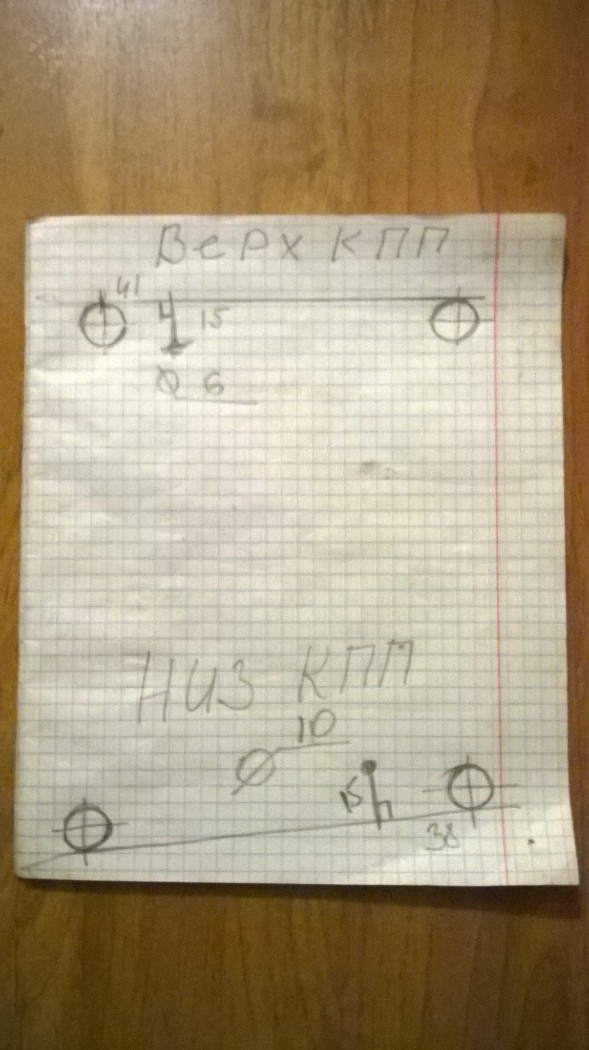

olega
Сообщений: 411
Сообщение olega » Вс фев 14, 2016 20:25
Ну как мог замерил от полосы под прямым углом по 15 мм все в мм
PicsArt_02_14_2016 20_21_56.jpg (134.13 КБ) 23295 просмотров

Колян Ростов
Сообщений: 2065
Сообщение Колян Ростов » Вс фев 14, 2016 20:37
olega спасибо за размеры.Масло получается одно в КПП и РК.Какое?
Хх
Да, вариант со сверлением часто советуют.
Но вот слышал совсем недавно одно мнение. Не знаю, насколько оно обосновано, но напрягает.
Чел сказал - не живет коробка после операции сверления долго. Хорошо, если 50 тык. проходит.
Объяснение - уровень масла разный в коробке и в раздатке, если просверлить, неизбежно в коробке будет ниже нормы. Ну и отсюда - ресурс резко идет на убыль при эксплуатации в таком виде... :cry:
Не знаю, вы вот грите, уже 67 тыков и все нормально...
Больше надо заливать? но тогда по идее может начать дыры в раздатке искать, выдавливать через них (через сальники, через верх?)
Кто что думает или точно знает? :D

Уважаемый масла после сверления надо наливать через кпп в кпп уровень остается тот же только в раздатке больше будет заливать в кпп по зааэливную пробку гдето 4,5 литра получится(за счет повышения а раздатке) . Ну если стружка в кпп не попадет то ни чего с ней не будет
