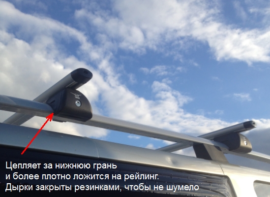

В тот же день проверил поперечные перекладины на рейлинги, брендированные "УАЗ", купленные в том же УАЗПОТРЕБе. Перевозил раскладной угловой диван. Две части дивана закинул на эти перекладины, спинки и еще одну часть самого дивана - поместил в багажник, сложив широкую сторону заднего сидения. К поперечинам притягивал диван обычными багажными креплениями в виде резинок в обмотке с металлическими крючками на концах. Собственно, вес у дивана небольшой, поэтому никаких прогибов не было. В будущем планирую купить бокс для горных лыж, для установки на эти перекладины.
Перед покупкой этих брендированных перекладин я брал перекладины марки LUX - те мне не понравились тем, что сами крепления сделаны неправильно. У них внешняя сторона плоская, а внутренняя под углом, в итоге они не очень плохо держатся на рейлингах Патриота даже при очень сильной затяжке. В отличие от LUXовых, перекладины с логотипами УАЗ на креплениях, сделаны как раз под наши рейлинги - внутренняя сторона прямая, а внешняя под углом, кроме того, полностью все щели закрываются резинками, а крепежные подвижные элементы цепляются еще под нижней гранью рейлингов. Таким образом, даже при зятяжке не до упора, перекладины держатся очень хорошо. То есть, при выборе из этих двух вариантов перекладин, я рекомендую брать именно брендированные под УАЗ. К тому же, они дешевле.
Брендированные перекладины УАЗ (похожи на ЕВРОДЕТАЛЬ)
Перекладины марки LUX

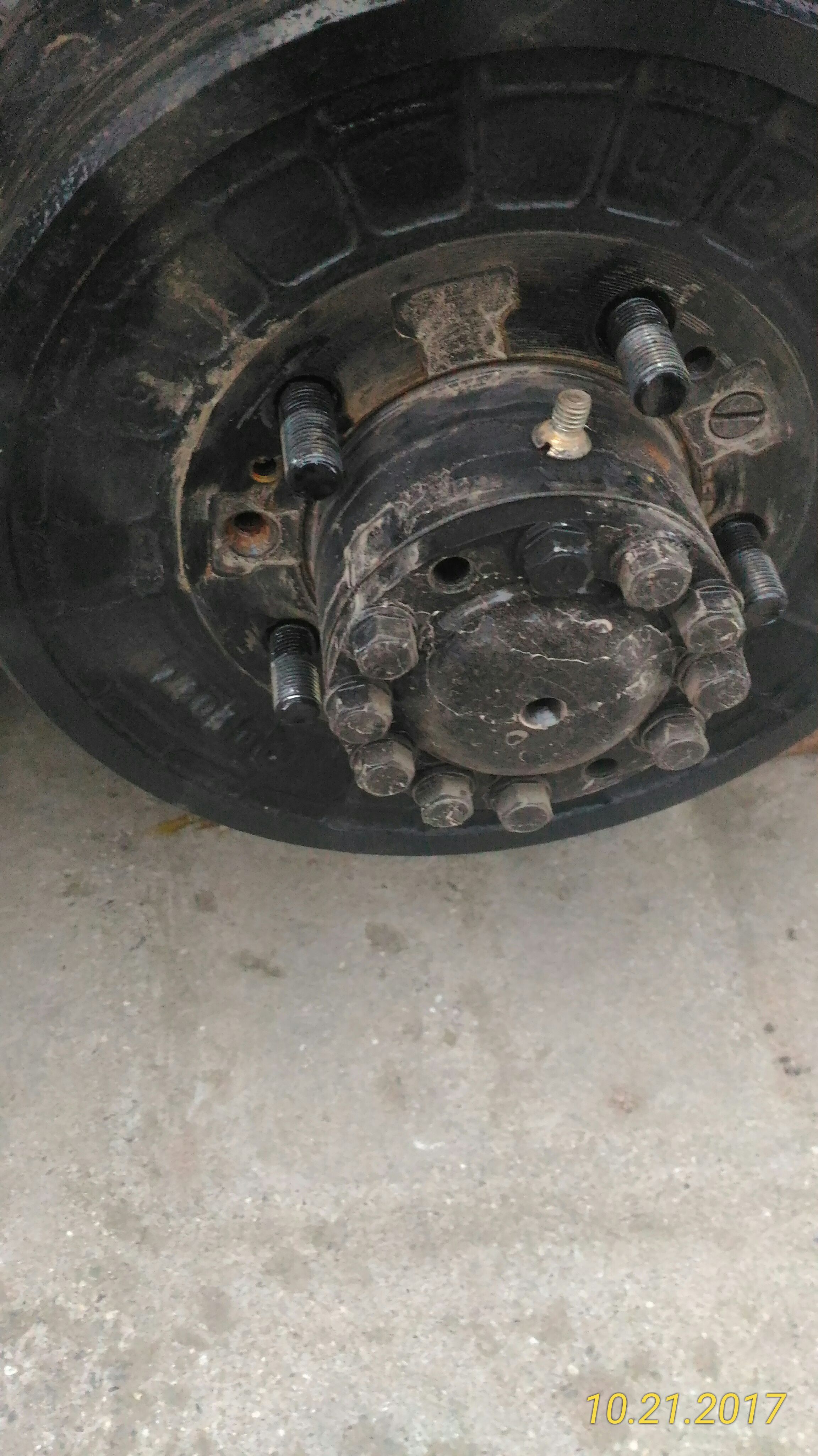

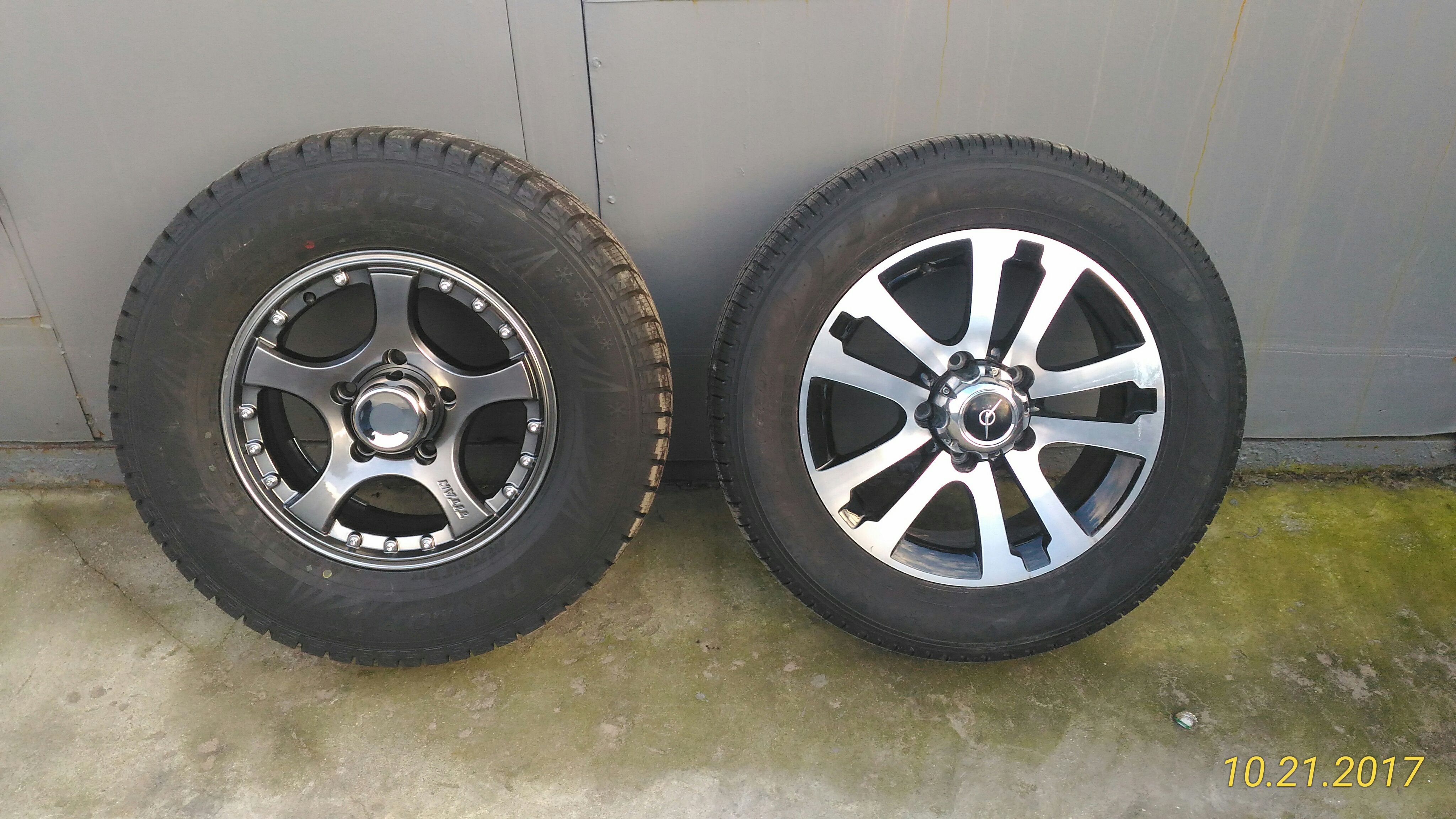

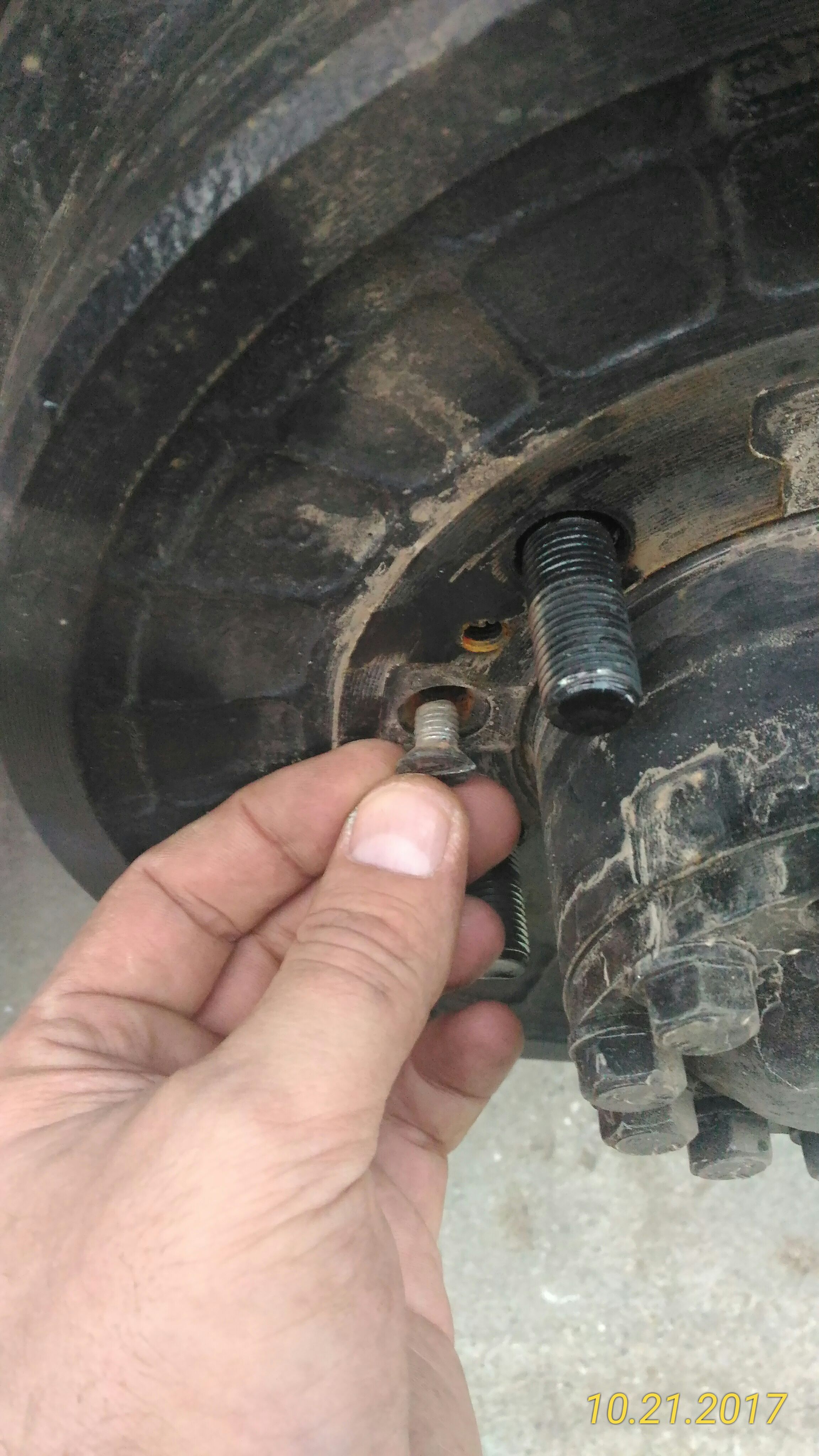

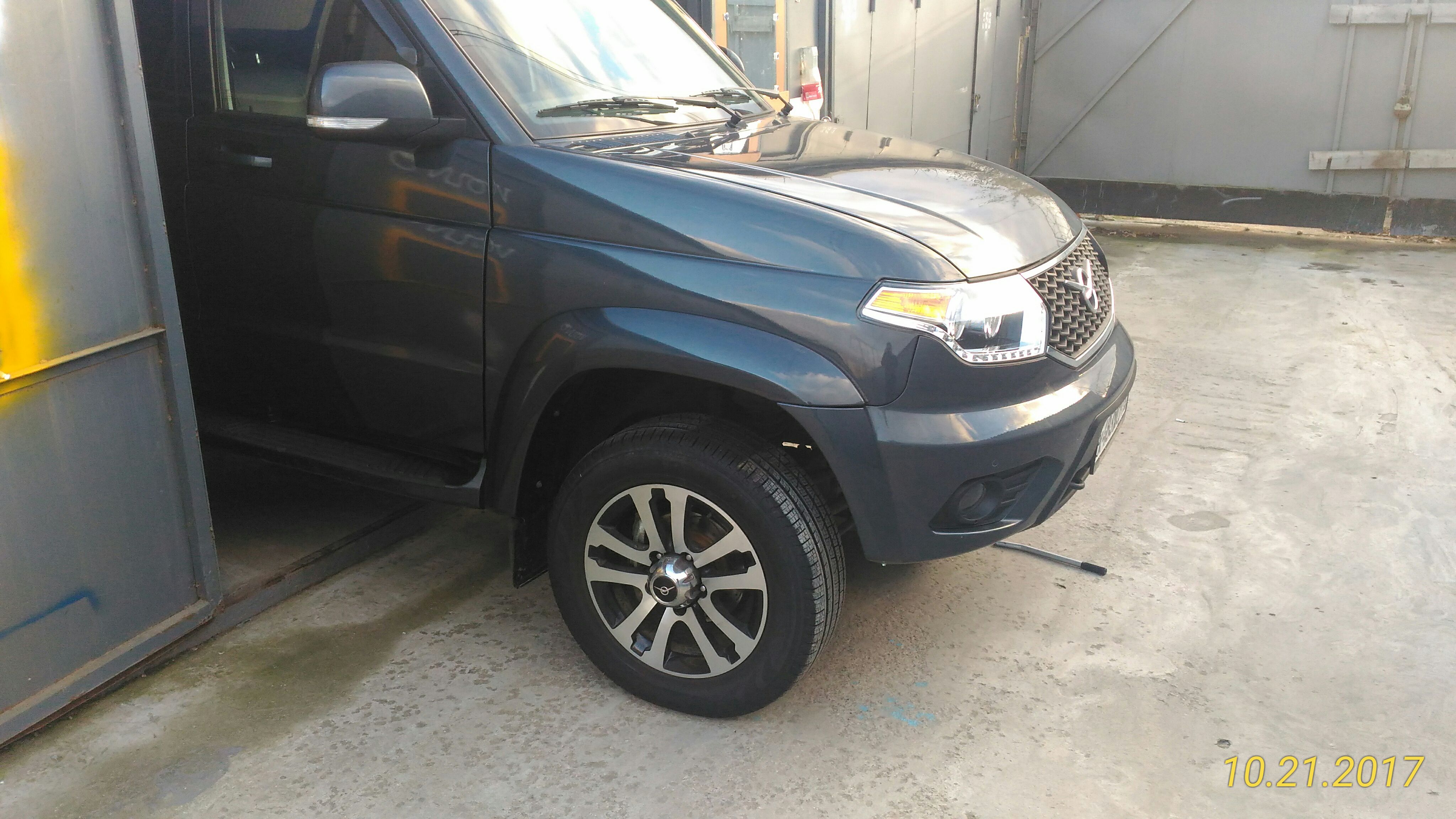

К сожалению, так и не выбрался я на сегодняшнее мероприятие (хотел пофоткать). Зато поменял колеса и при этом обнаружил сразу две проблемы:
1. На левом заднем барабане был полностью выкручен один из крепежных болтов крышки барабана, когда я снял колесо - он просто выпал на бетон. Вкрутил его, надеюсь больше не вывалится.

У меня на левом барабане два винта выпало при снятии колеса...

Ну впоследствии, после вкручивания снова не выпадали?
Сейчас обратил внимание на первую фотку - один из болтов чистый, остальные в грязи. Ну то, что грязь попадает сквозь щели - это понятно. А вот как один болт остался чистым - для меня загадка!

Может он такой-же грязный, только отпотевший.

Пока больше не выпадали. Ну, колесо не снимешь, правда не поймёшь :-)

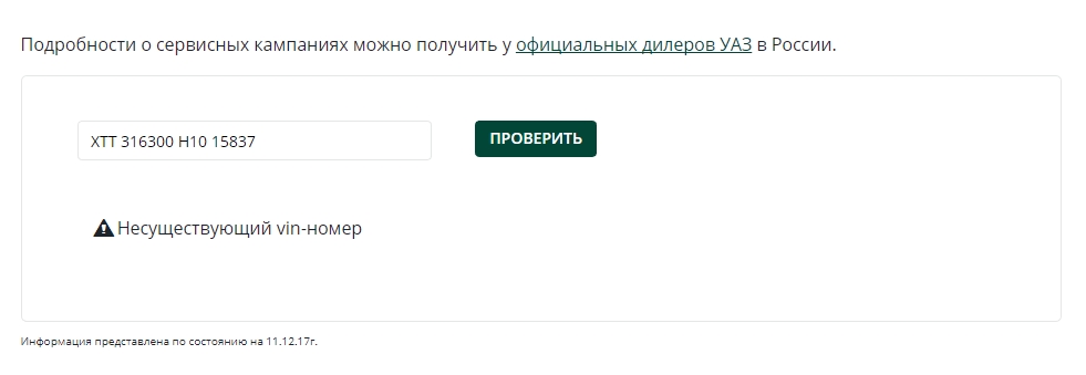

Аккаунт на УАЗе получаешь только после официального ТО у официального дилера. Именно после ТО. А ТО на 15000. У меня пока пробег всего 7000. Когда гонял на протяжку - они оформили это не как ТО, а просто как сервисные работы и код для аккаунта на УАЗе отказались выдавать. Без аккаунта мне ничего не показывает.

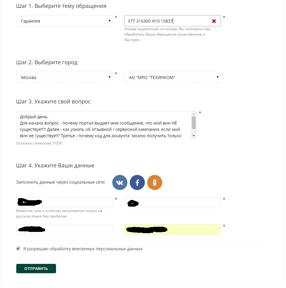

Отправлено спустя 12 минут 49 секунд:
Я в эту лядскую контору не могу даже в ТП вопрос отправить!!!
Может кто посодействует, задаст мои вопросы:
1. Почему портал выдает мне сообщение, что мой вин НЕ существует?!
2. Как узнать об отзывной / сервисной кампании, если мой вин не существует?
3. Почему код для аккаунта можно получить только после ТО?
Скрин страницы прилагаю - там мой вин тоже не существует. Если что, ввожу латиницей. Перепроверил 101 раз. И 102 раза тоже. И даже попробовал ввести на кириллице - результат тот же.

Egor_Che, Не надо никаккого аккаунта,я просто вводил свой вин и вуаля.
Но если сильно хочется акк то вот изучи https://www.youtube.com/watch?v=VutUARxNRbw

Видимо Ваш автомобиль произвели не на Ульяновском Автозаводе. :-D

Мой ВИН тоже перестал для них существовать, хотя все ТО пройдены есть личный кабинет. А раньше существовал. Машина 15 года.

У них там какие- то неполадки, вин не определяется у меня тоже хотя раньше всё нормально было, по вину все отзывные проверял и бесплатно проходил.

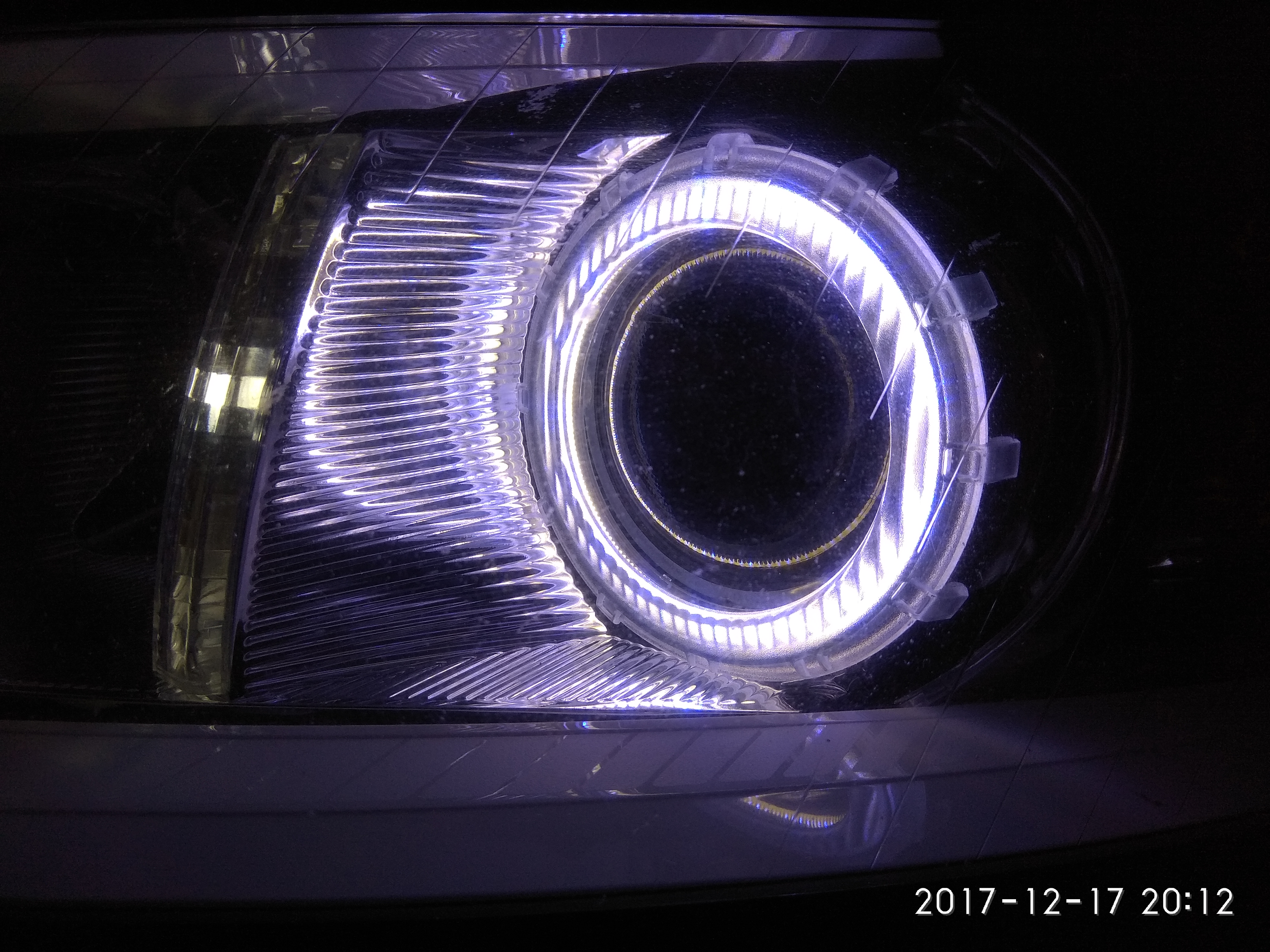

Заказал себе ангельские глазки на али для Volvo S40 и для Волкодава. На Volvo, к счастью, фары снимаются за 3 минуты обе, без инструмента. Так что там проблем не будет.
А вот по поводу Патриота - я переживаю. Не хочу что-нибудь сломать, поэтому хотелось бы знать заранее где что крутить.

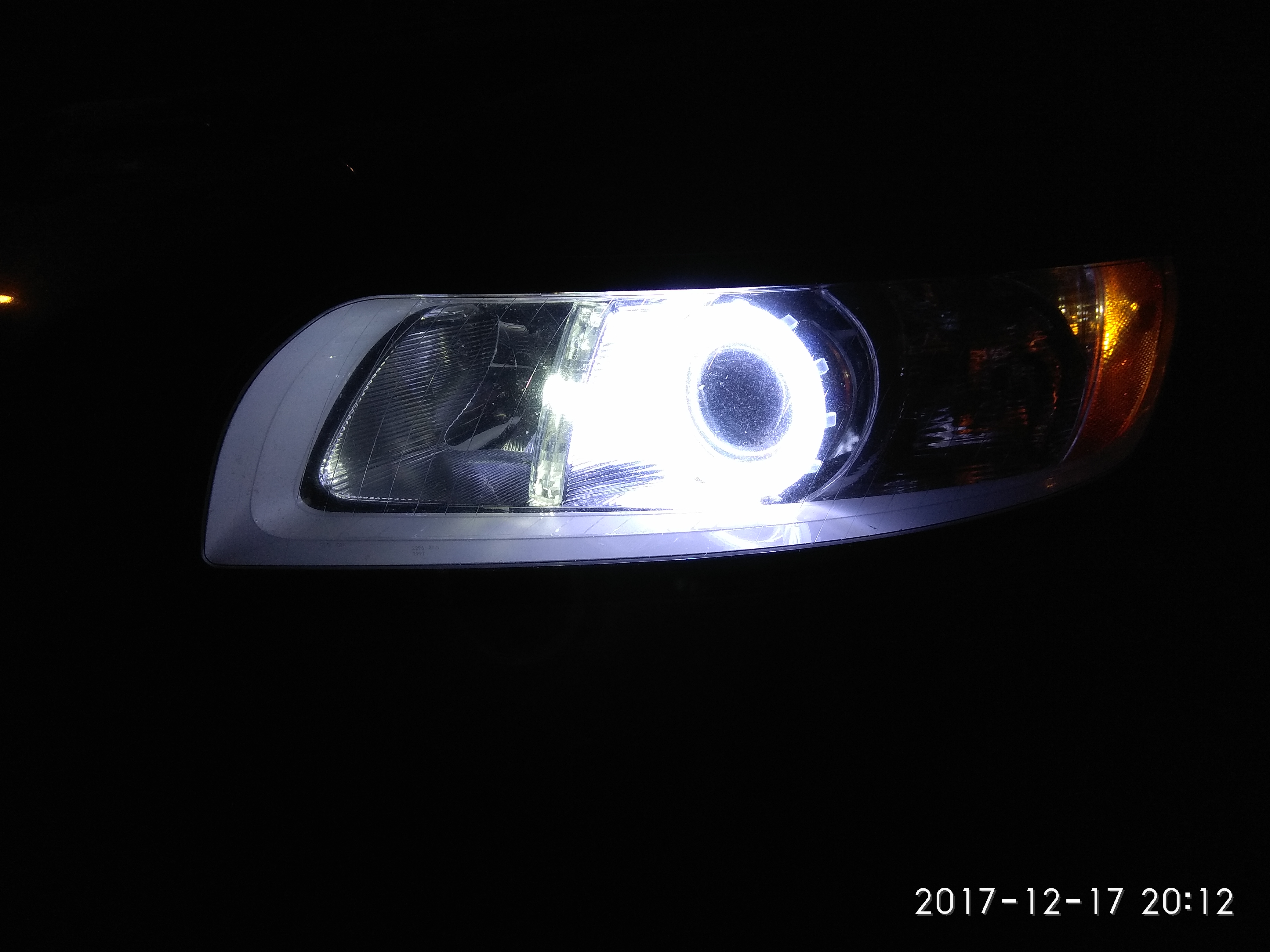

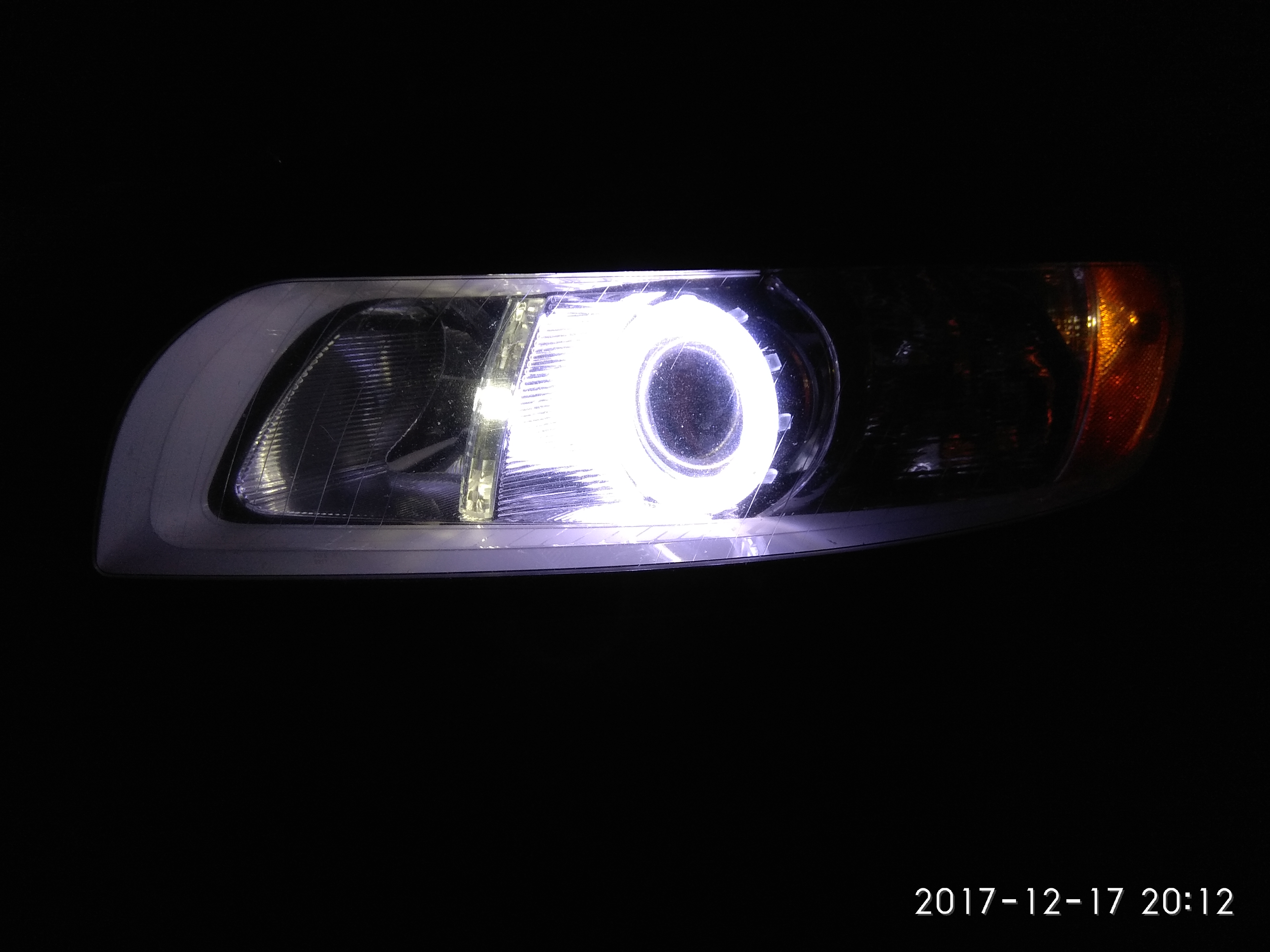

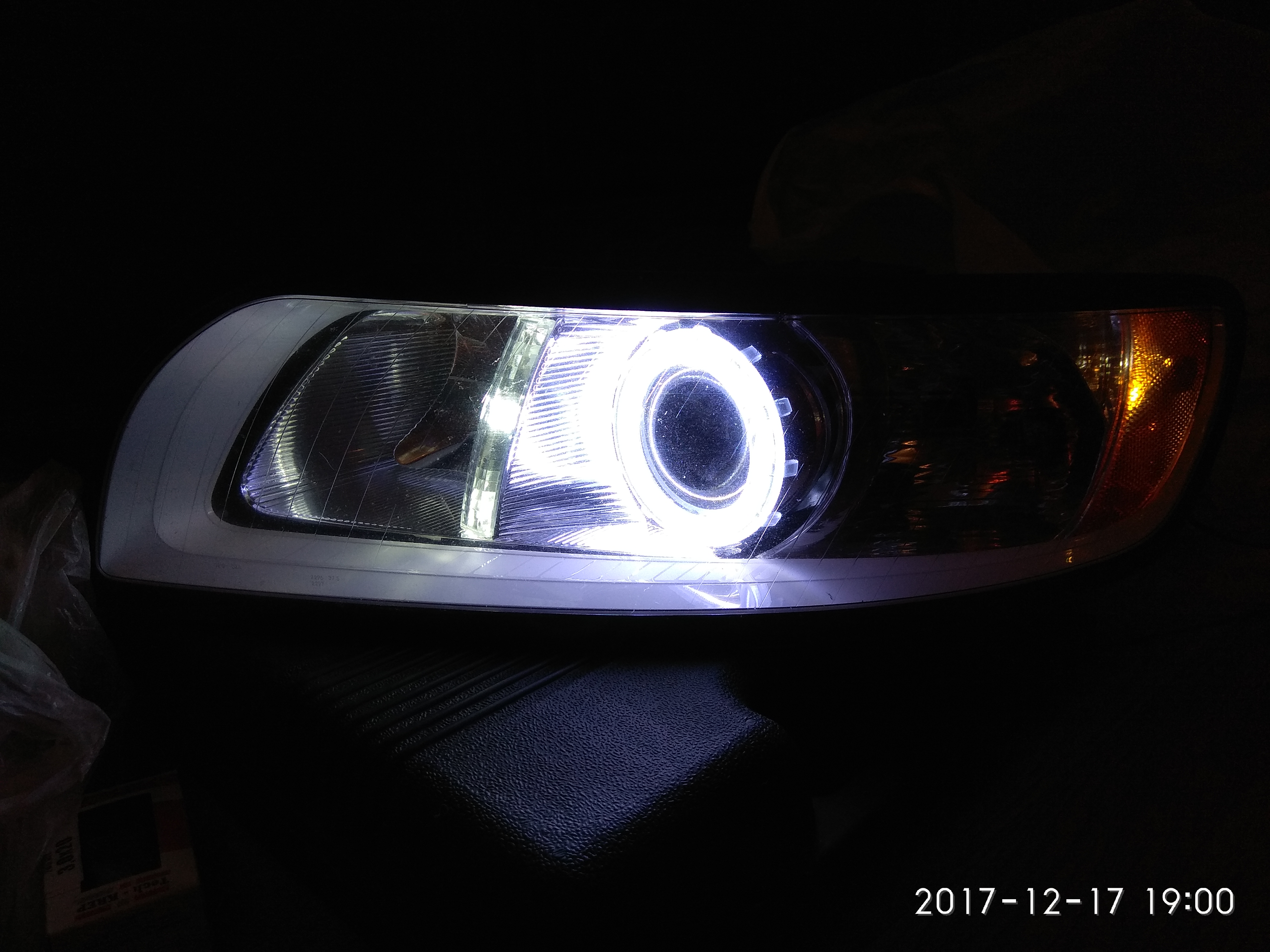

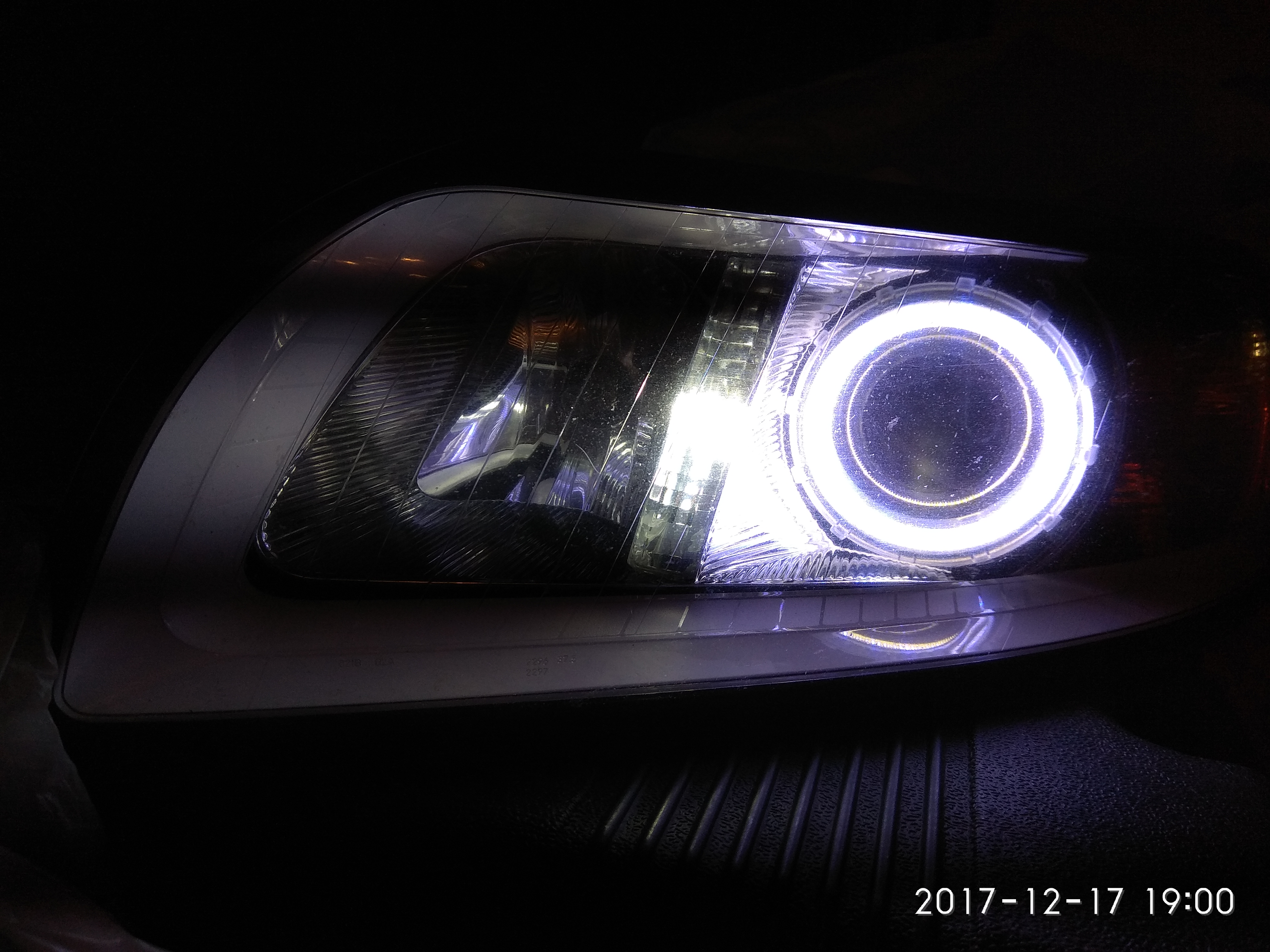

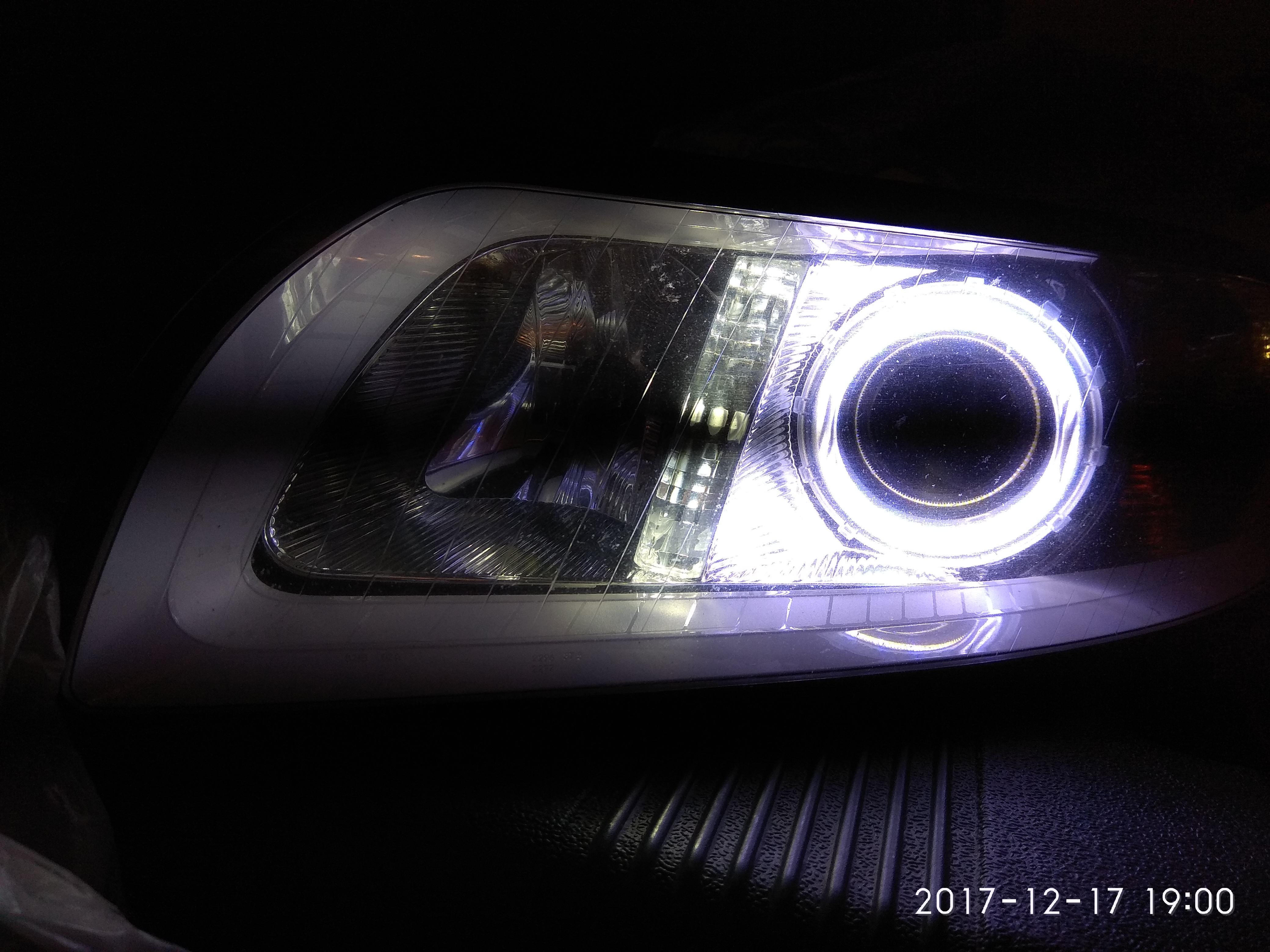

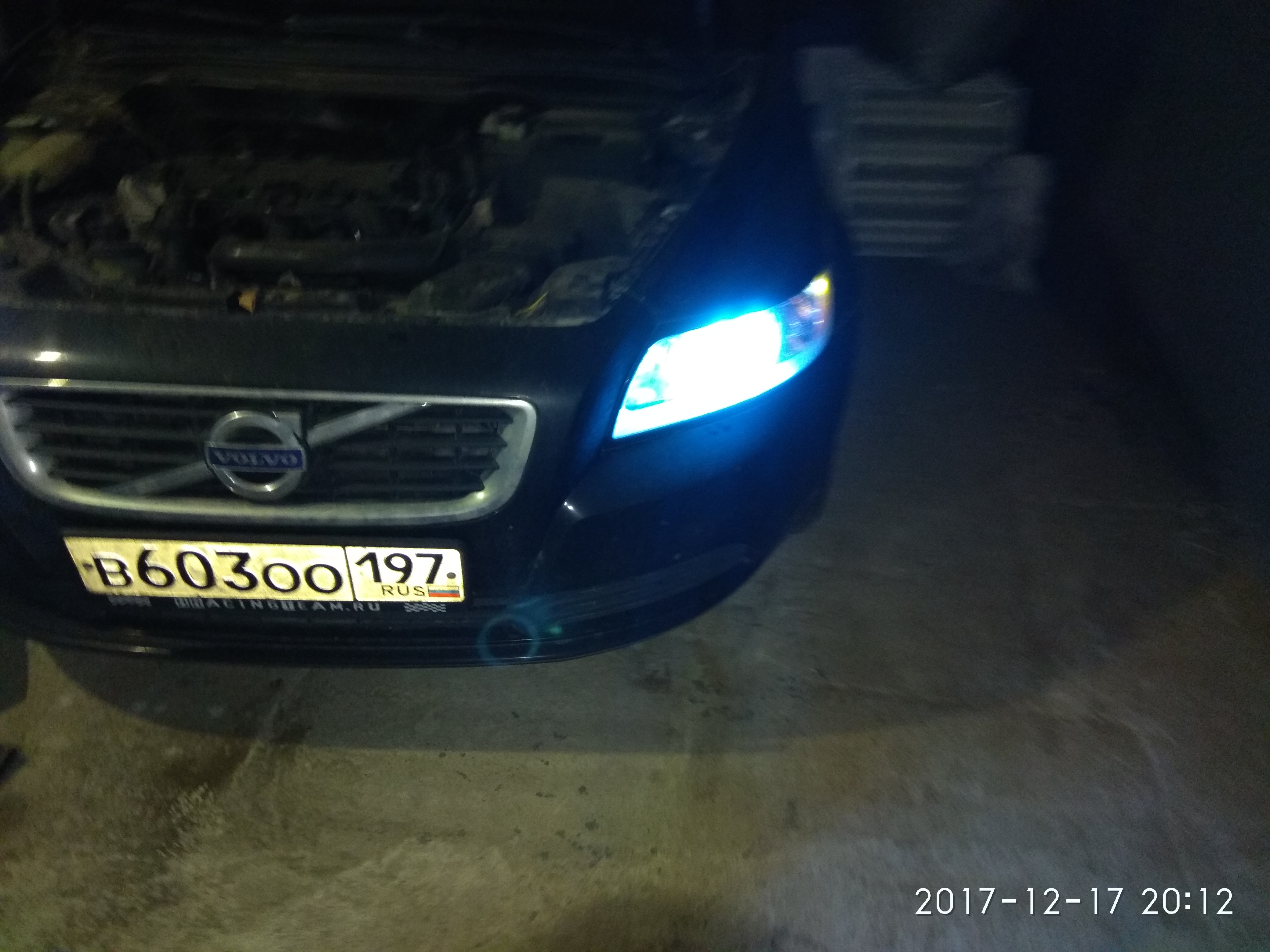

Сообщение Egor_Che » Вс дек 17, 2017 20:00

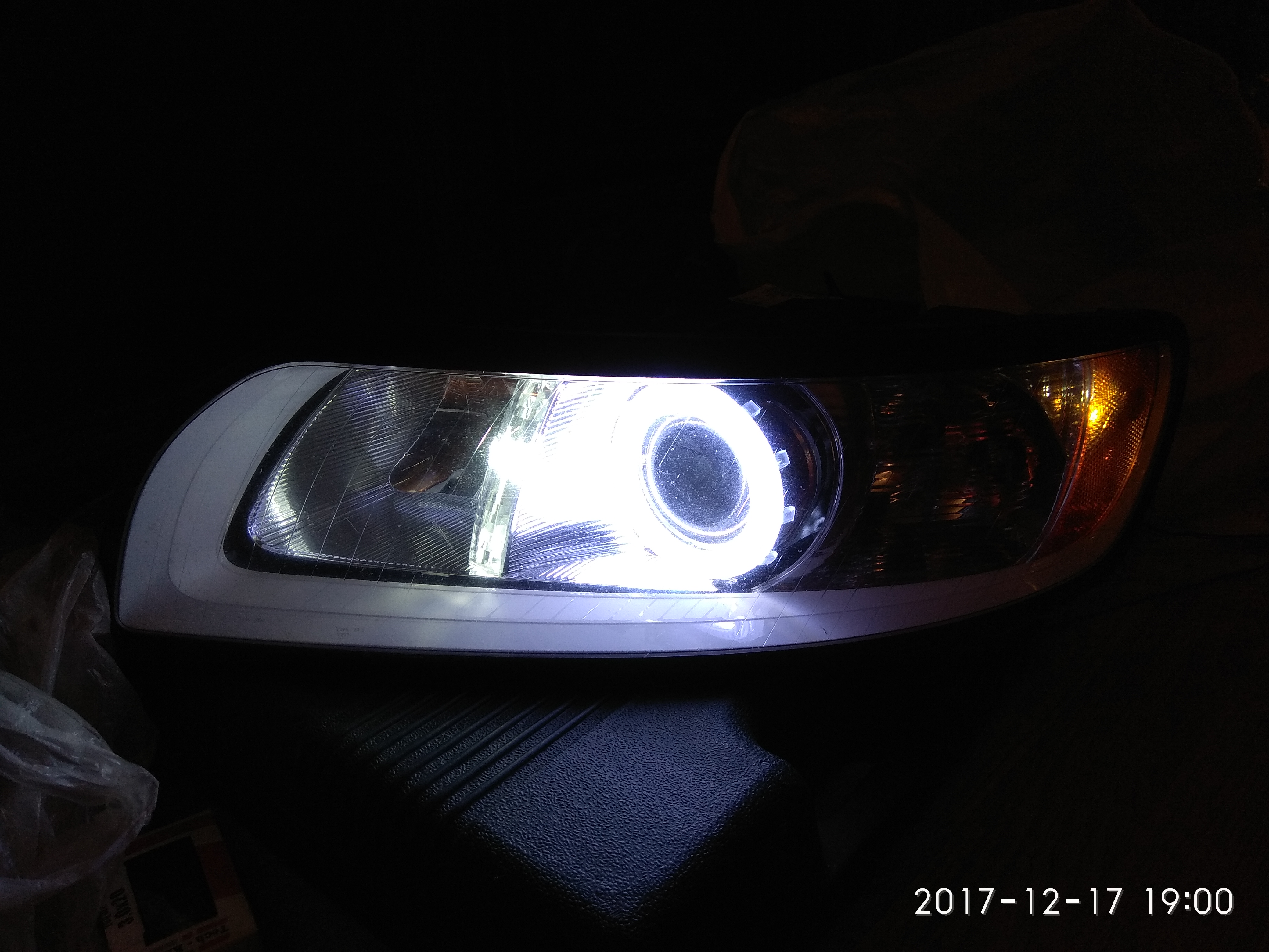

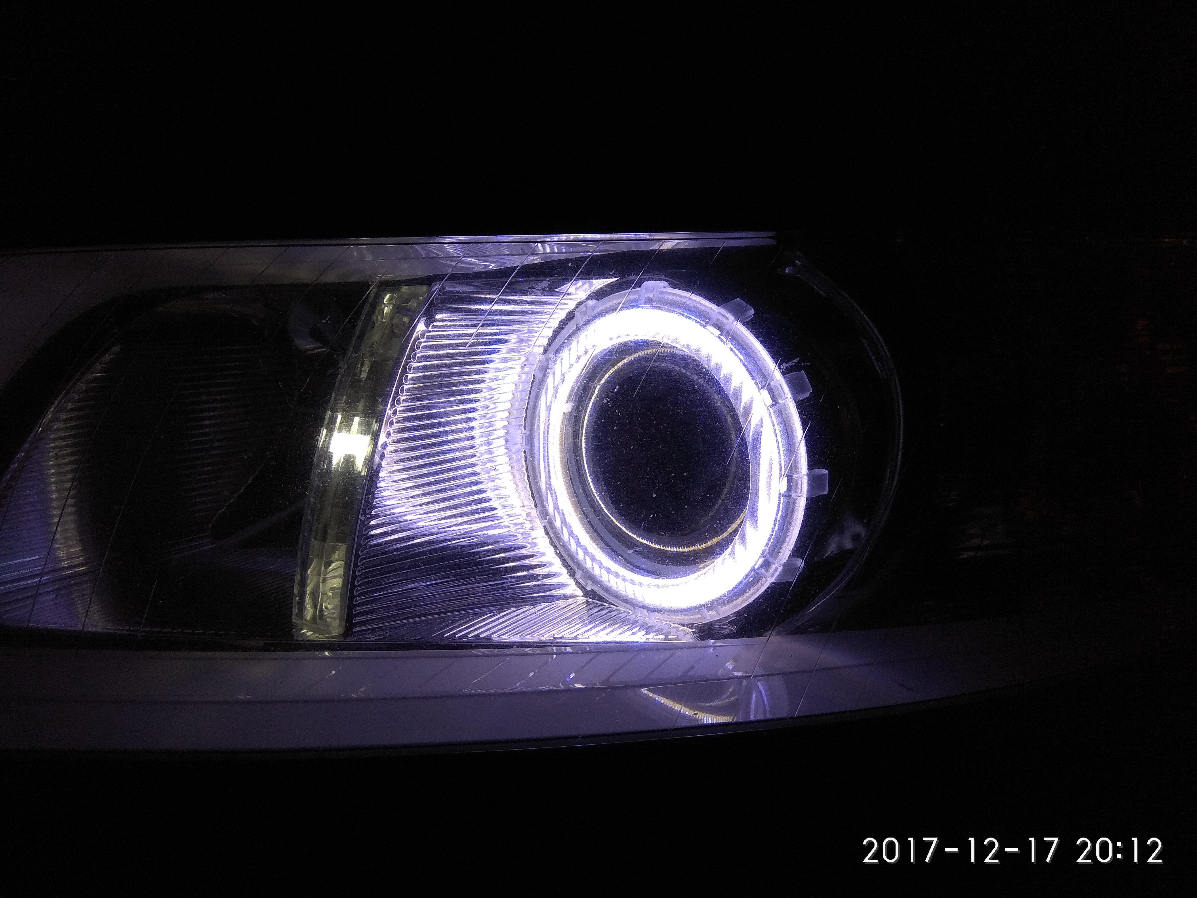

На Volvo глазки поставил, кольца идеально вошли внутрь конструкции между линзой и наличником. Единственное - пришлось проставки сделать под болты чтобы правильно зафиксировать все. В итоге нигде ничего не резал, не пилил, не клеил. Вся доработка - это проставки на болтах. Провода воткнул в фишки, поэтому с проводкой тоже ничего доделывать не придется - будут работать как обычные габариты.
Когда узнаю как снимать и разбирать фару Патрика - займусь им. Пока пошел ставить фары на Volvo и фоткать.

Давай фото.

Сообщение Egor_Che » Вс дек 17, 2017 21:52
Ну как же без фото? Конечно их есть у меня )))
Фотки под катом

Сообщение andry62 » Пн дек 18, 2017 07:34
Как то ты не правильно снял :-) ,надо при свете дневном,тиа как было,как стало.Ну или я тупой :shock:

Сообщение Egor_Che » Пн дек 18, 2017 09:15
Свет фар при дневном свете снимать?
Как было - посмотри в сети фотки стоковых фар Volvo S40. Как стало - я сфоткал. При дневном свете не уверен, что можно что-то разглядеть, но как-нибудь через полгодика попробую сфоткать. Я на ней сейчас не езжу, к Патрику прилип )))

Сообщение andry62 » Пн дек 18, 2017 16:47
Затупил я .Все дошло.
А если гайцы докапаются?
Egor_Che
Сообщений: 169
Откуда: Москва, СЗАО
Машина: Subaru Forester SK
Благодарил (а): 24 раза
Волкодав: УАЗ Патриот 2017 Стиль, бензин (Egor_Che)
Сообщение Egor_Che » Пн дек 18, 2017 22:43
Докопаются до чего? Я сделал что-то незаконное?
Конструктивных изменений нет, лампы на газоразрядные не менял, пучок света не изменял, свечение не красное и не синее. То есть, нет никаких нарушений.
До чего тут докапываться? :)

Проверка наличия сервисных кампаний
https://www.uaz.ru/owner/service-campaigns
для проверки отзывной компании по вин коду не надо регистрации аккаунта.
нужен только правильный вин номер.
