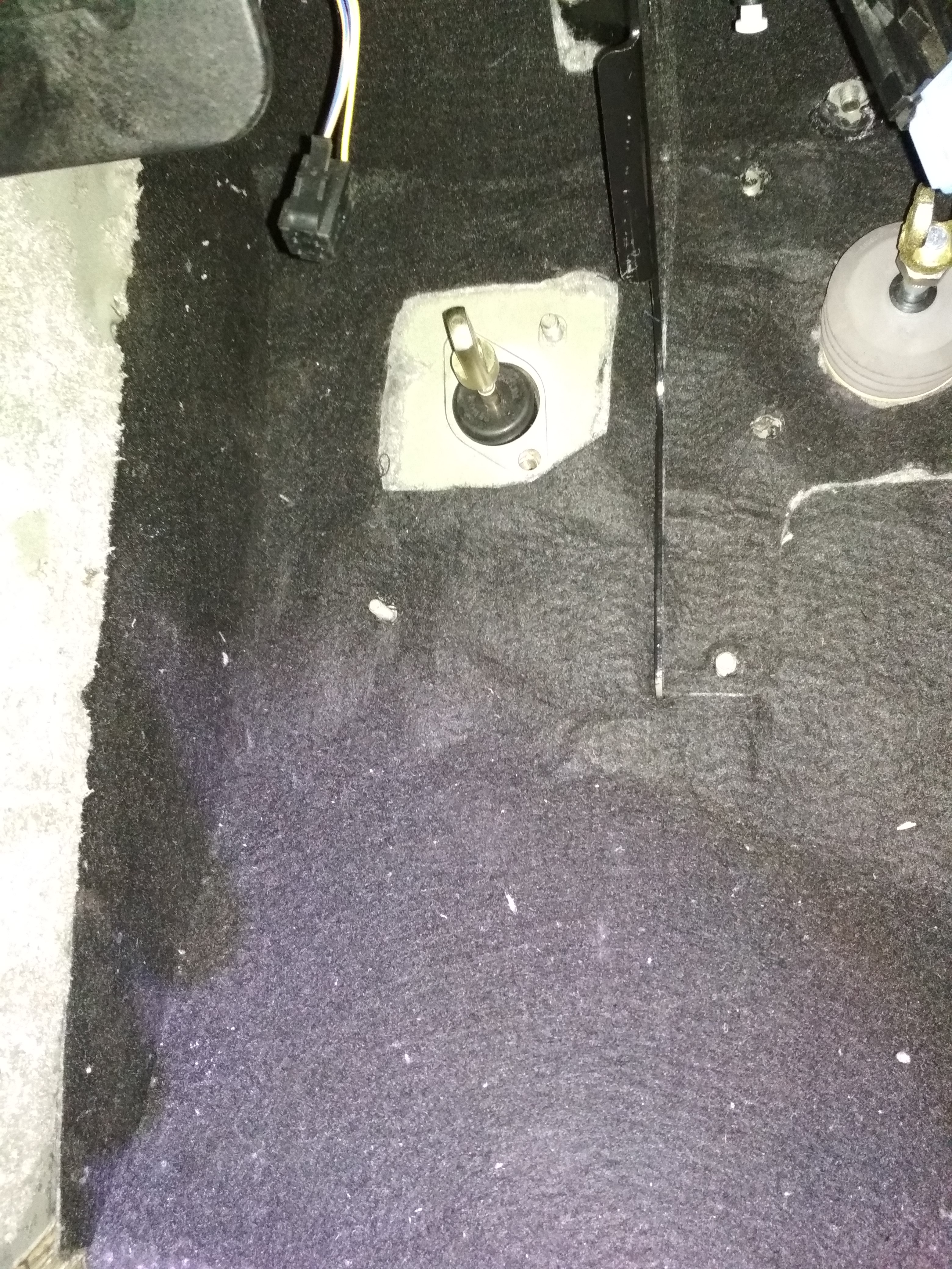

Сообщение spereslavtsev » Вт ноя 07, 2017 16:47
Шумка на полу завершена. Под штатный войлок заложил ещё слой. Порезал войлок так, чтобы можно было при желании снять и просушить без гимора. На четыре части. Целый кусок под ногами задних пассажиров. Целый кусок под передними сиденьями и тоннелем. И отдельные куски под ногами водителя и пассажира. Всё лежит довольно плотно, ничто никуда не уехало, и, теперь можно легко откинуть ковролин и вытащить войлок на просушку в любом месте. Доступ к лючкам бензобаков теперь тоже удобный поулчился, Снял сиденье, откинул войлок с ковролином вверх и возись - нехочу.

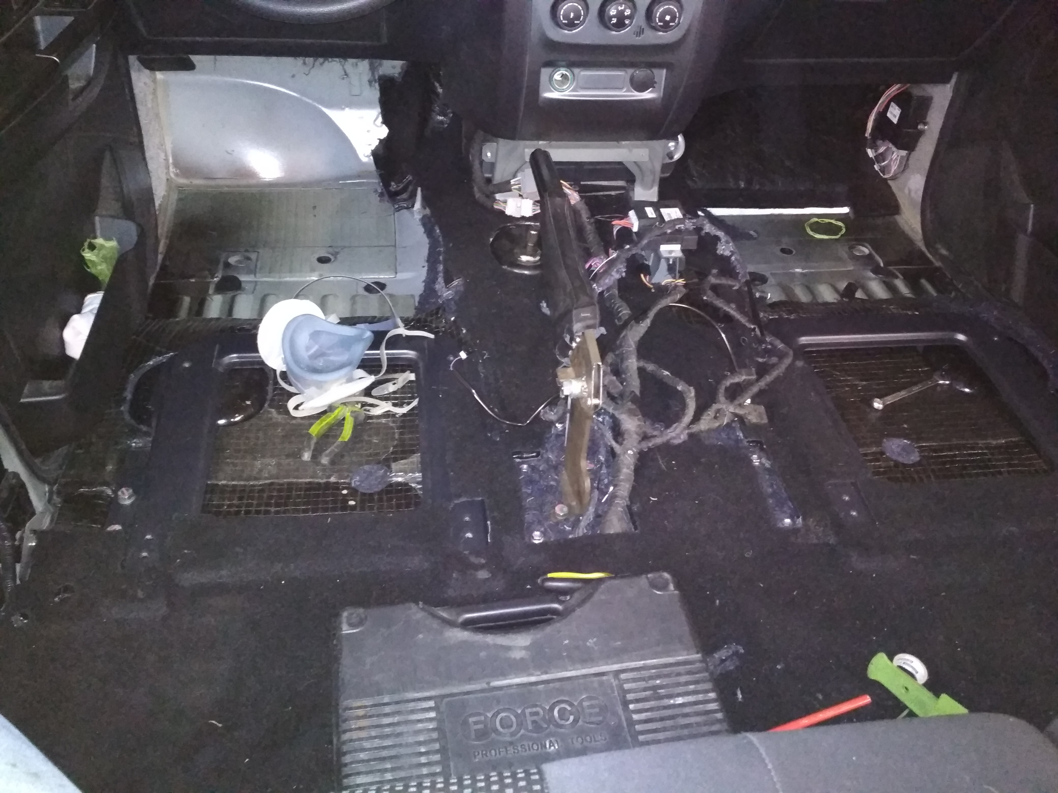

Сообщение spereslavtsev » Вт ноя 07, 2017 16:55
линии реза ковролина
Из под ног задних пассажиров, теперь можно вытащить войлок на просушку, практически ничего не разбирая, сняв только пластиковые накладки, вытащив и откинув ковролин в сторону передних сидений. Со стороны задних пассажиров ковролин отрезан примерно на уровне креплений задних сидений, показан пунктиром на фотке.

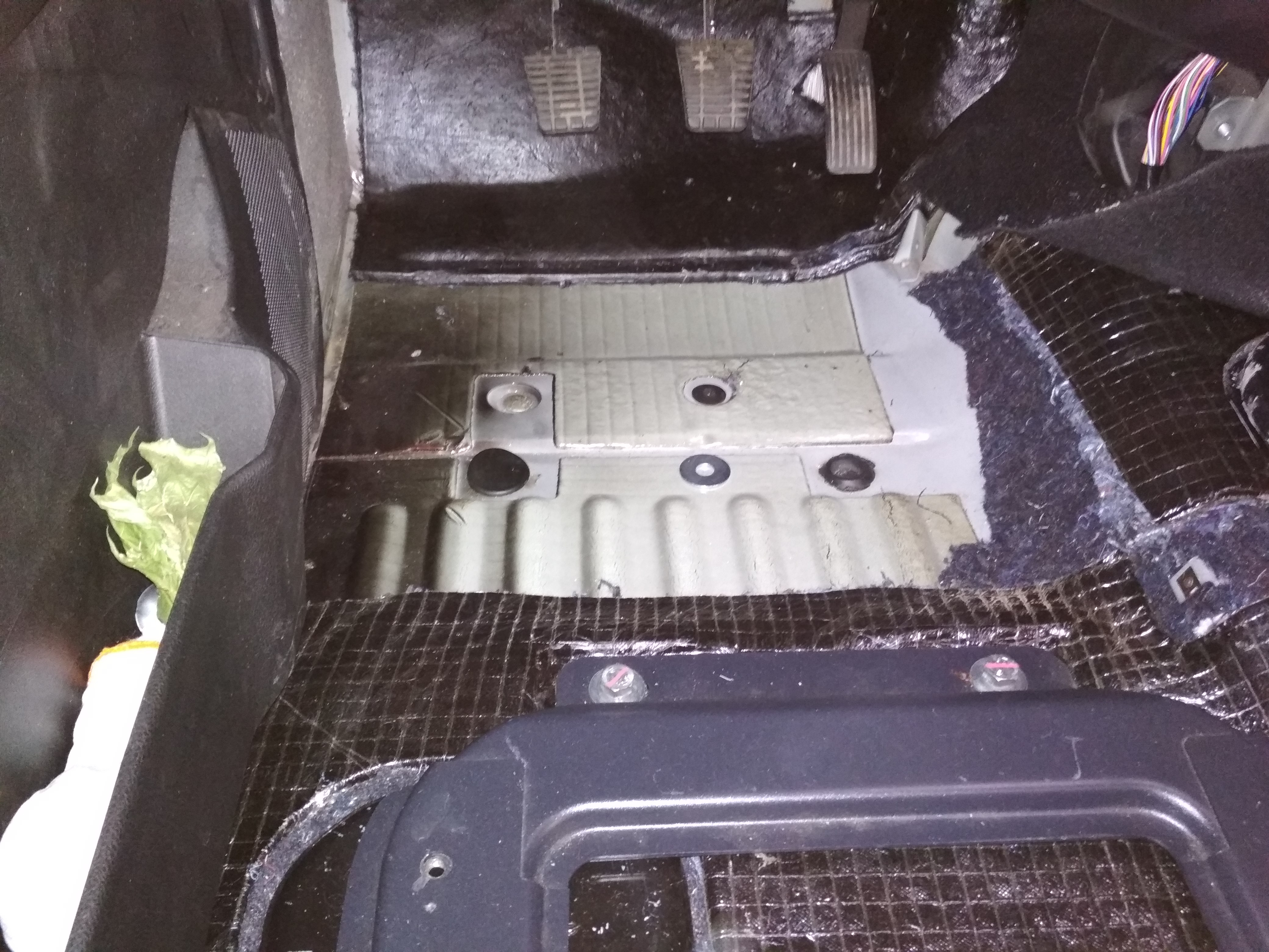

Сообщение spereslavtsev » Вт ноя 07, 2017 17:18
Вид на ковролин со стороны задних сидений. Центральная часть и под ногами пассажира - одно целое.

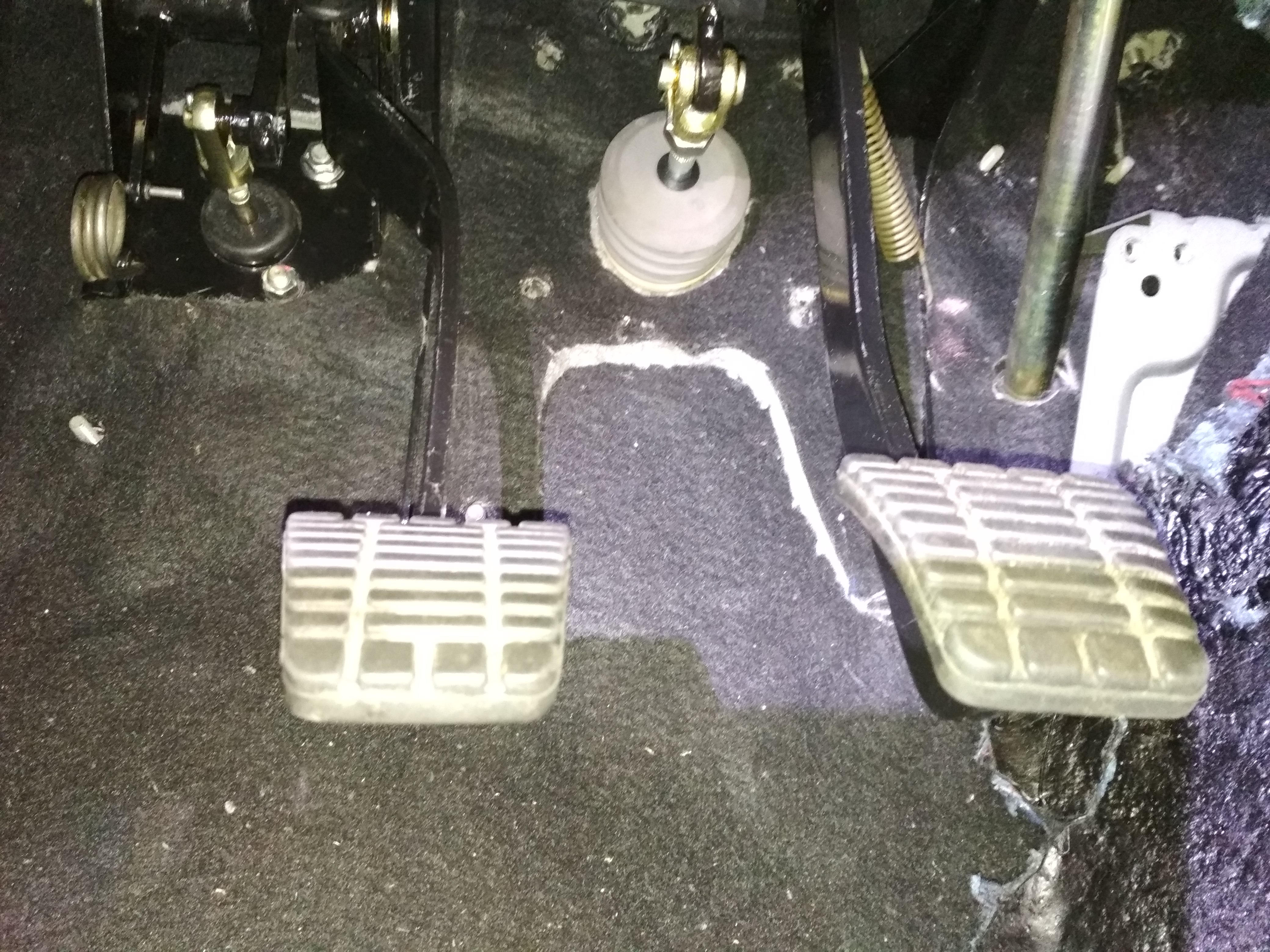

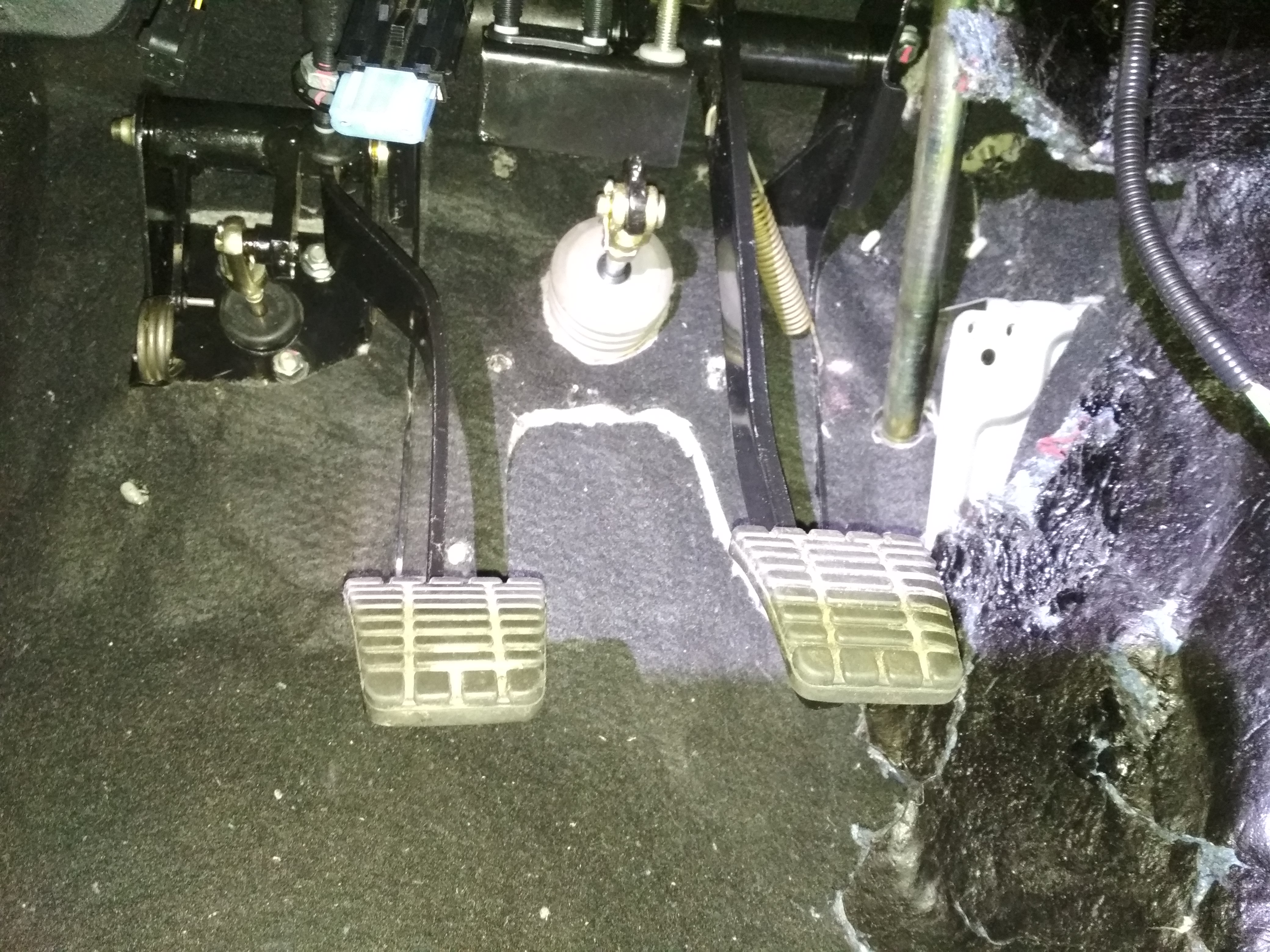

Сообщение spereslavtsev » Вт ноя 07, 2017 17:38
Под педальным узлом удалил штатный войлок и положил новый, вырезав по месту. В два слоя. Один слой - просто войлок, второй слой - войлок с битумной мастикой(этот слой не фоткал).
Итого. Теперь из под передних арок практически не слышно ничего. Если, только, прислушиваться. Двигатель тоже стало меньше слышно в салоне. Основной шум теперь от ветра в щелях которые между дверной рамкой и уплотнителем, там же фактически жёлоб по которому воздушные потоки циркулируют и создают ветровой шум, его теперь стало отчётливее слышно, ну и шум от колёс туда тоже проникает. Т.е. шума стало меньше, и шум стал другим. Если проклеить войлок под торпедой и добавить второй контур уплотнителей в двери, то будет ещё тише. Торпеду снимать неохота, надо время выделять, но жалко)) Шум двигателя стал слабее, за счёт войлока под педальным узлом, он и так не сильно напрягал, а уж теперь тем более не напрягает.
