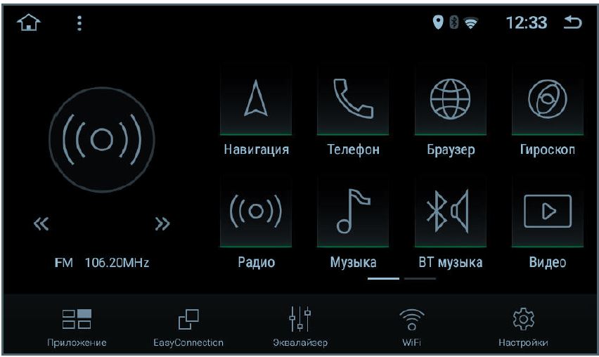

Понял! Делаю как написано – три раза туда сюда тапаю (как на фото):
Сразу после трёхразового парного нажатия выскакивает окно:

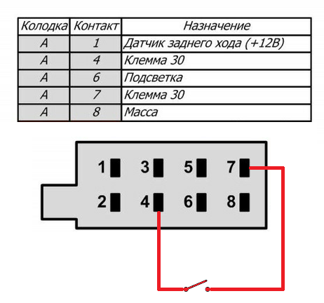

Слазил в магнитолу, чтобы внедрить кнопку включения при выключеном ключе зажигания (т.к. пока не известен пароль входа в заводские настройки на магнитолах последней модели). Кнопку удобно было вывести в пассажирский бардачок.

Народ, а как бы вывести на экран этого МРА текущую дату, например, рядом текущим временем, никто не заморачивался?
\/\/ad|/\/\
Не стоит прогибаться под изменчивый мир...
УАЗ Патриот 3163, 2021
Сообщений: 4122
Мультимедиа на андроиде 316300-79130-00
Сообщение knv_230 » Ср авг 18, 2021 07:18
VadimK,
Это наверху, в шторке что-ли?
А если на главном экране, то сменить лаунчер.
VadimK
Сообщений: 70
Зарегистрирован: Ср ноя 29, 2017 19:48
Машина: УАЗ Патриот, 2021г.
Сообщение VadimK » Ср авг 18, 2021 20:36
knv_230,
ну да, наверху, в"шторке" или в строке, где время, "домик"..., где-то там....
Вообще неясно почему и время и дата настраиваются в одном месте, но нет настройки типа "Вид", при этом время выводится на всех экранах по дефолту, а дата нет, ну странно ведь... :?
А у меня другой вид экрана, нет никакого дополнительного лаунчера, только тот, что по умолчанию..., прошивка, возможно, другая, 2021 года....
Вот такой:
Сообщение knv_230 » Чт авг 19, 2021 07:22
Боюсь, что это невозможно на нашем ГУ, но можешь попробовать поискать/посмотреть
https://www.google.com/search?q=строка+ ... s-wiz-serp
Или так
https://www.google.com/search?q=%D0%B0% ... e&ie=UTF-8
VadimK
Сообщений: 70
Сообщение VadimK » Чт авг 19, 2021 22:32
knv_230, спасибо.
Походил по ссылкам.... "Много думал..." :sad:
Дата из шторки, оказывается, исчезла много лет назад..., что мне было неизвестно, т.к. ранее не бЫло девайсов под андроидом :-D
Применять сторонние приложения типа "Разработчик: ZipoApps" для изменения конфигурации этого довольно закрытого с моим нулевым опытом работы в андроиде мне несколько стрёмно.
Пожалуй, ну его, хотя и неудобно.
Или м.б. более правильное решение поставить дополнительное приложение, какой-нибудь Календарь с напоминалками, есть ещё такие, чтобы под этой старой 7-й версией работали?
У меня есть какой-то телефон под 10-м андроидом, но тот календарь, что там есть (видимо, по умолчанию установленный) какого-то отвратительного вида, с недельной/месячной сеткой ... :roll:
