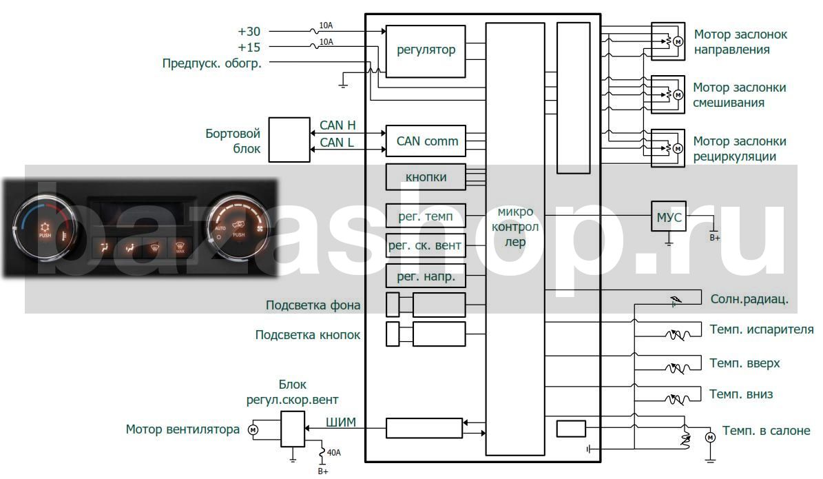

Смех смехом, но реально, я еще первый раз заметил дне пять назад, что при выезде из бокса климат работает адекватно первые пять минут. Инфракрасный обогреватель в боксе находился над лобовым стеклом на высоте примерно метра два. Сегодня, пока ковырялся с датчиком температуры салона, машина стояла под инфракрасником, после выезда из бокса климат контроль первые минут пять работал адекватно.
А вот и сам датчик https://www.bazashop.ru/product_2727332.html, стоит на панели по центру под лобовым. Как раз туда инфракрасник и грел.

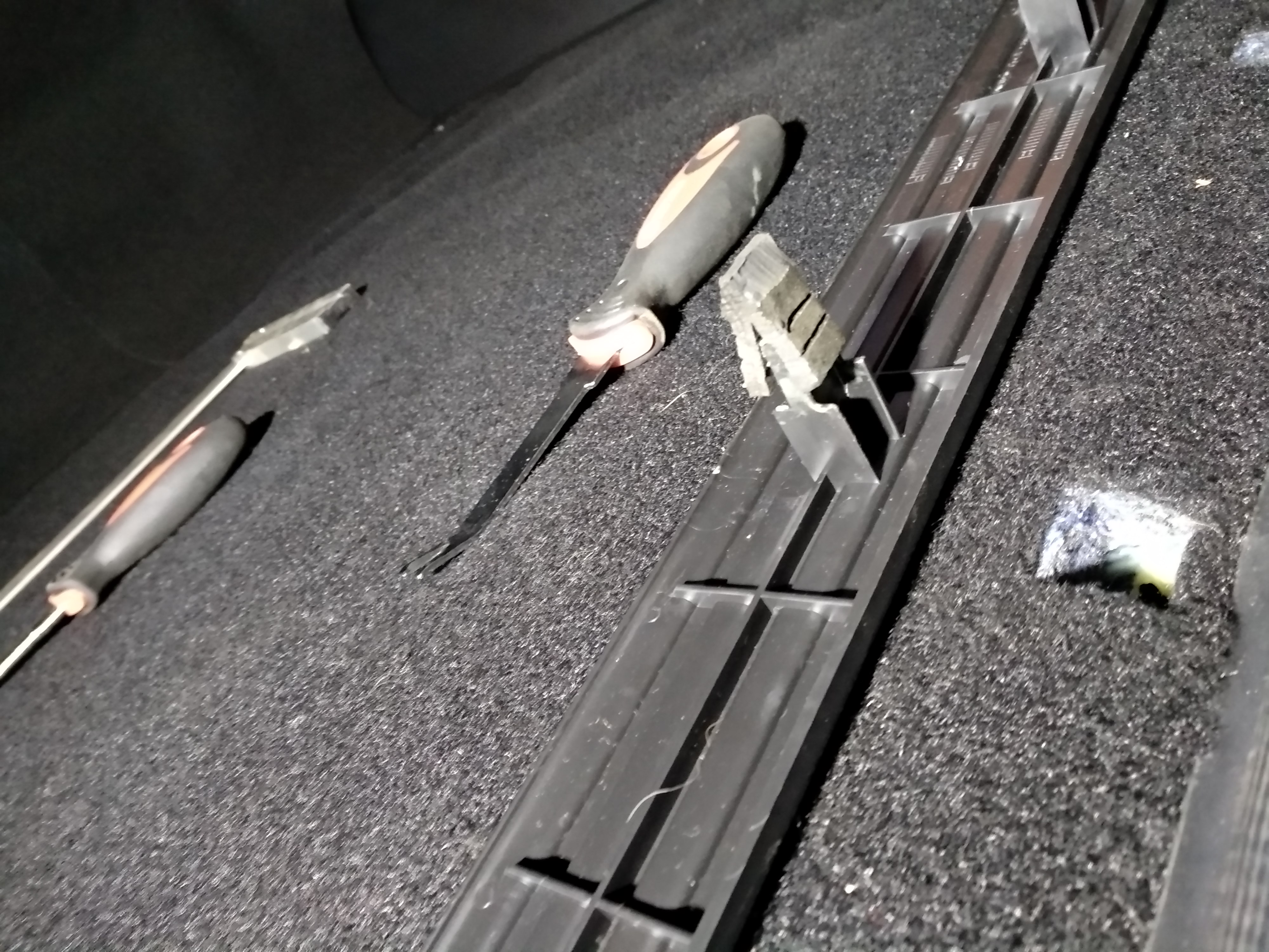

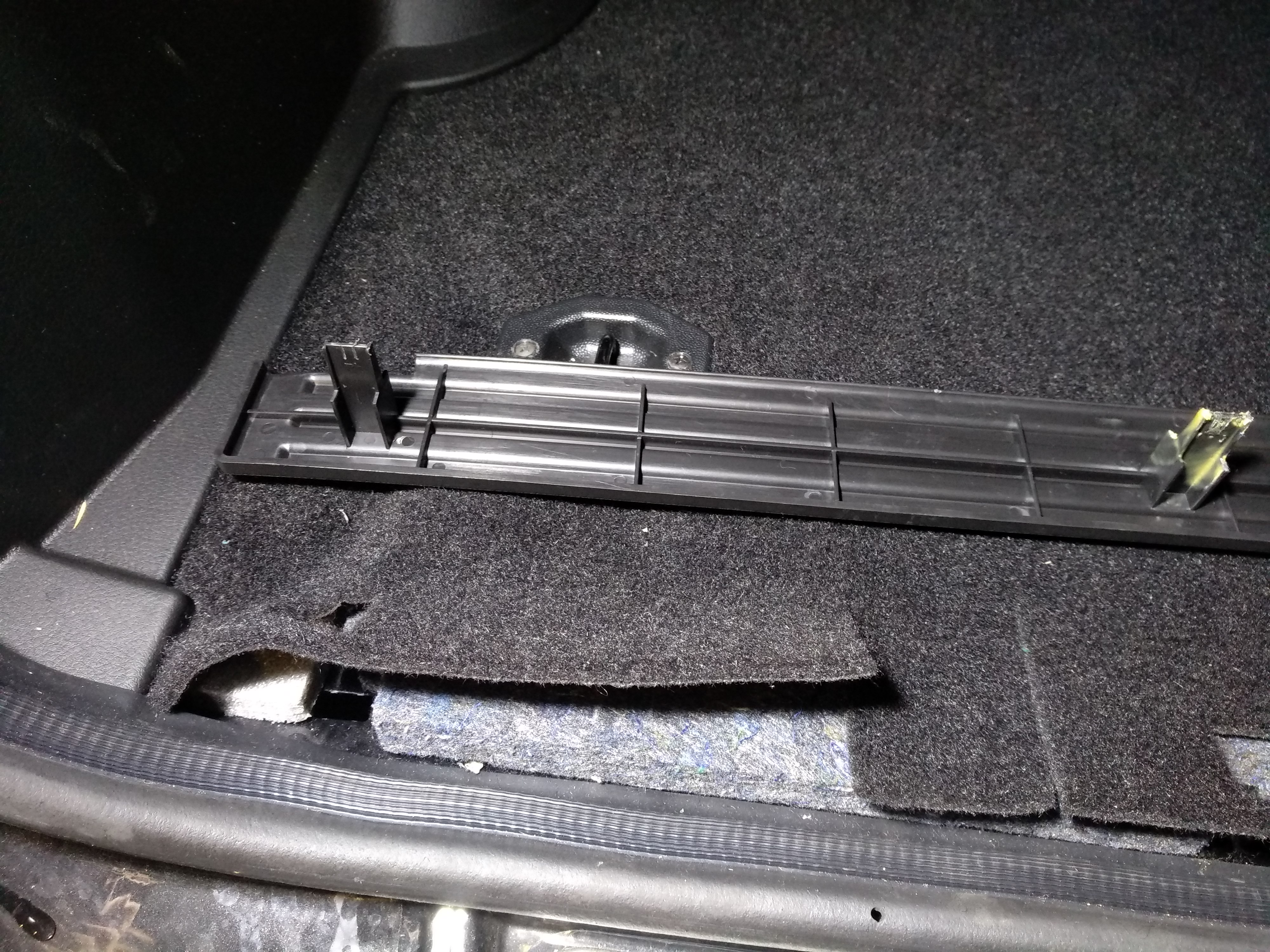

А теперь про обслуживание. На этих выходных антикорил подкапотное пространство, а точнее водосточный желоб под капотом, немного переднюю панель, а также все-таки залез в багажник. Как оказалось, не зря. Там также обнаружен непрокрас и влага под утеплением. Фото не прилагаю, т.к. на них влага не заметна. Вот на какую фигнюшку "фиксируется" порожек в багажнике
Действительно, большинство этих горе-фиксаторов сразу же улетело в полость и достать их оттуда вряд ли возможно. Будут там теперь бренчать до скончания веков, или пока нафиг не утоплю их в антикоре
Вот как выглядит порожек с обратной стороны
А вот как можно заменить этот металлический фиксатор
Я взял кусок шины, надрезал его посередине, сделал на нем "зазубрины" (хотя сам не знаю, на кой я с этим заморачивался). Держит не менее крепко. Только надо подобрать правильный по толщине кусок, а то не удастся впихнуть невпихуемое.

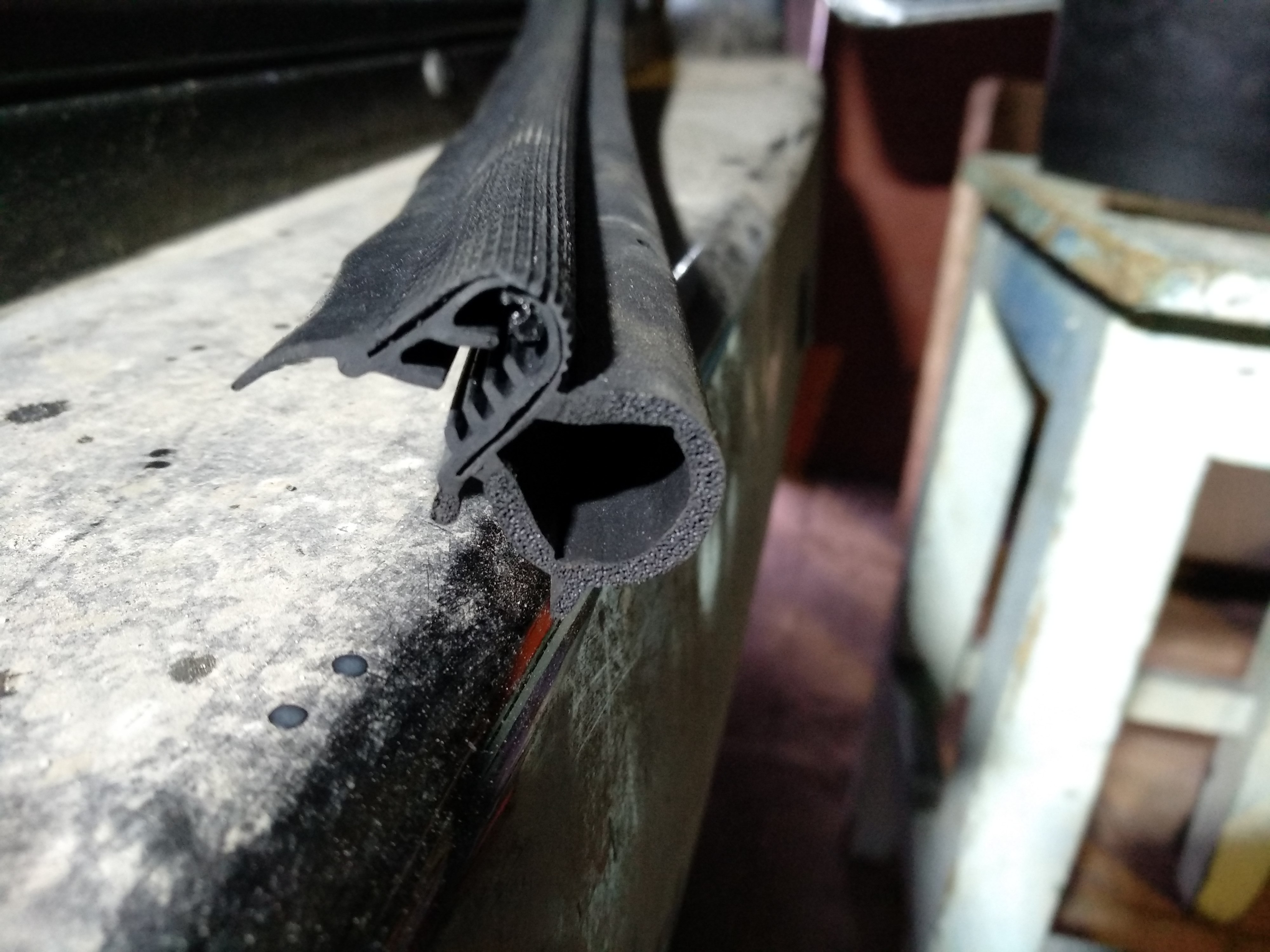

Откуда могла взяться влага в новой машине с нормальными, казалось бы, уплотнителями? Когда я пытался снять его, потянув за концы, то он не поддался. Зато за углы нормально пошел. Как оказалось, концы посажены на герметик, который не даст воде перейти через бортик, а вот по всему остальному уплотнителю такого герметика нет. Герметик можете заметить на фото

По поводу датчика интенсивности солнечного света. Я могу описать его влияние на работу климата на примере октавии, там тоже такой есть. Так вот на работу климата он ощутимо влияет только в режиме охлаждения т.е если его закрыть в жаркий солнечный день и включить климат в авто режиме то климат начинает не так эффективно работать на охлаждение т.е не учитывает интенсивность солнца. Сейчас зимой, когда климат работает на нагрев, его закрывание вообще никак не влияет на работу климата. Сегодня -33 у нас ездил в соседний город, спецом закрыл этот датчик, но климат как работал так и продолжал работать без изменений. Но опять же это на октавии. Я всё же склоняюсь больше к тому, что это дело не в датчике, т.к эта проблема, плохая работа климата в авто режиме, тянется с самого появления этого самого климата. Сегодня спецом подошёл к соседу, у него патриот 2018 года, он так же сказал, что климат в авто режиме не использует т.к этот режим практически не рабочий. До этого другой человек, у него служебный патриот 2017 года, так же жаловался на работу климата, я как раз тогда начал приглядываться к патриоту и он мне по советовал брать машину без климата т.к с его слов тот всё равно не работает как надо. Склоняюсь к тому, что проблема кроется в программной ошибке и всё это можно решить банальным обновлением прошивки блока управления климатом. Вопрос в другом, есть ли возможность это сделать и почему завод игнорируя эту проблему не обратится к поставщикам. Есть вероятность, что там стоит однократно программируемый МК и по сути в этом случае исправить ничего не получится, нужно будет на всех автомобилях менять блоки, а это капец как затратно. Кстати, проблему с работой климата отмечали и многие блогеры на своих патриотах 2017 года.

В таком случае климат не работал бы и в так называемом ручном режиме. Климат-контроль в любом режиме поддерживает заданную температуру автоматически, на то он и климат-контроль, в режиме Авто он ещё начинает и потоки сам распределять и скорость вентилятора регулировать в отличии от так называемого ручного режима, который корректнее было бы называть полуавтоматический. У климата есть всего два полностью ручных режима это если задать HI или Lo. Поэтому датчики, скорее всего не при чём.
