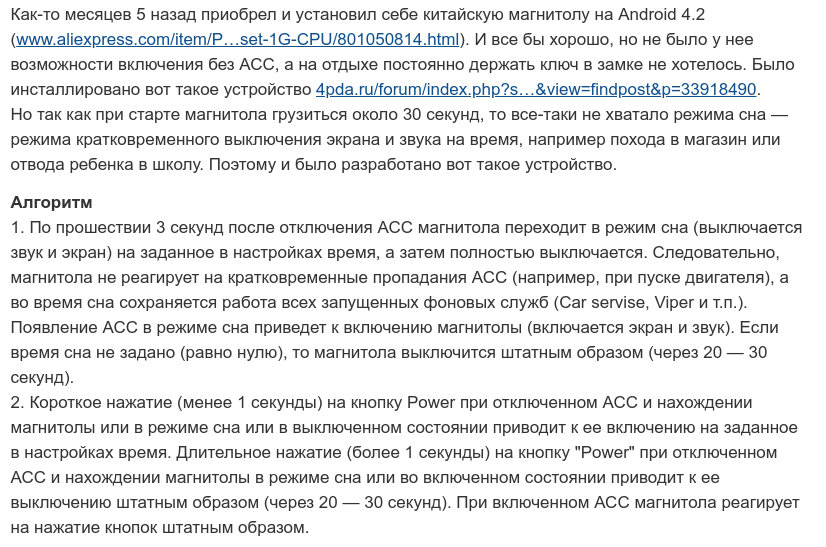

А кто-нибудь пробовал заставить магнитолу без зажигания работать как на предыдущем рестайле? пока не могу найти решение этой проблемки, как и авторежим стеклоподъемников
Была у меня видео-инструкция. Я ее где-то в комментах на ютубе человеку дал, но ему не помогло. Он сказал, что это всё же именно старые системы можно было через настройки в самой магнитоле заставить работать при выключенном зажигании.
А здесь я пока бегло нашел только какой-то спящий режим...
Авторежим стеклоподъемников... тоже видел по этому поводу ролик, но там вроде в прошивку человек лез. Нужно у себя поискать... Ну или вы можете поискать на ютубе - это точно есть.
Отправлено спустя 55 минут 5 секунд:
Попробуйте вот так с магнитолой

Сообщение Gringo » Ср ноя 06, 2019 14:07
нашел видео про снятие пароля с магнитолы
Отправлено спустя 43 секунды:
пошел пробовать
