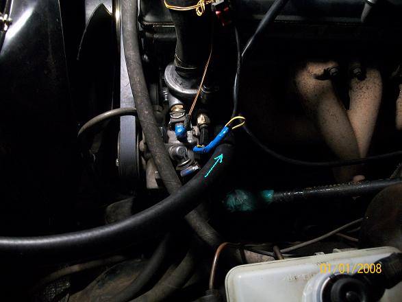

... попутно - датчики давления масла успешно переехали на новое место. А штатное отверстие теперь получилось без надобности - заглушил старым датчиком аварийного давления (резьба подошла). Самым сложным оказалось прикручивать проводок к бочёнку - одной рукой туда свободно дотягиваюсь, а вот двумя проблематично.
Маслянный фильтр завинтил новый: Finwhale LF 110. В длину 11 см - хорошая портянка фильтрующего элемента.
Залил свежее моторное маслице Лукойл Супер полусинь 10W-40.

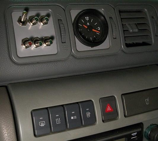

Не прокатили кнопочки в самодельном МУСе - из-за отсутствия нормальной схемы - напоролся ещё и на КЗ до кучи...
Вопщем купил штатный МУС, воткнул его в штатное место - задние противотуманки так и не включаются (как и на старом МУСе).
Почесал репу... и удумал продублировать все включатели светотехники тумблерами. Из трёх средних дефлекторов воздуховода, вынул левый, выкинул из него шторки, купил крышечку-заглушку для канализационных пластиковых труб (подошла по размеру, цвету и нужной толщине), вырезал из неё подходящий квадрат, запихнул его вместо шторок, изнутри зафиксировал "холодной сваркой". Разметил дырдочки под 6 тумблеров, просверлил и воткнул тумблера.
Двумя 4-х жильными кабелями прошёл к колодке МУС, ну и прицепился к требуемым проводкам.
При проверке Дублирующего МУСа (где либо далее ДМУС): всё включается, и задние противотуманки тоже, но выявился побочный эффект - при вкл. ППТФ включаются и габариты. Пришлось втыкать диод в разрыв провода (от МУСа к нагрузке), ну и соответственно провод от ДМУС прикрутил уже после диода.
Теперь тумблер ППТФ у меня постоянно включен (в светлое время суток) - повернул ключик зажигания - ППТФ включились (вместо ДХО). А так как в ППТФ воткнуты были светодиодные лампочки - нагрузка от них на аккумулятор миллиамперы, то бишь никакая...
Из 6 тумблеров (в два ряда по три): верхний ряд: левый - ППТФ, средний - габариты, правый - фары,
нижний ряд: левый - ЗПТФ, и два - в резерве. На правый думаю как нить на досуге повесить карлсона (принудительное включение).

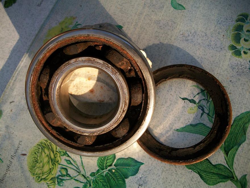

Появился посторонний гул. Не понятно сзади, в кардане или спереди. Масло норм и в задмосте и в раздатке и в коробке. Крестовины кардана по весне прокачаны были. Для верности вкачал ещё. Всё равно слышу гул. Передние подшипники уже помнится были под замену - заморочился их заменить.

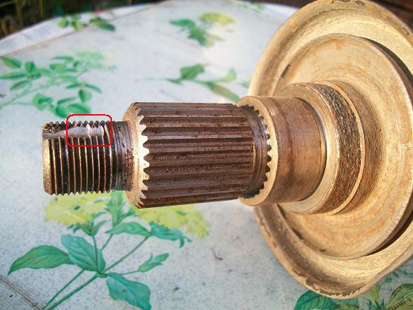

Начал с пассажирской стороны. Выбивать внешнюю обойму внутреннего подшипника кувалдой не захотелось - предхоз уже менял их таким макаром, от чего осталась куча насечек внутри - и я ещё добавлю... Ступицу отнёс к автослесарю, и с помощью съёмника вынули первую обойму, а вторая выдавилась электропрессом. Прессом же были всажены новые. Получилось лехко и кулюторно.
Потом ступицу и тормозной диск (кроме рабочей поверхности) ошкурал щёточкой на дрели, протёр бензином и траванул фосфорной кислотой.
На следующий день кисточкой вымазал гремучей смесью (пушечное сало + каучукобитумная смесь разбавленные бензином до жидкого состояния), вытирая излишки хбтряпочкой и растирая, что бы в итоге на металле осталась тонкая плёночка. Металл приобрёл чёрнозолотистый цвет. Смотрица красиво, пока пыль да грязь на него не сядет. Так же были обработаны и 3 болтика крепления диска к ступице и болты крепления колеса.
Кстати торец ступицы был избит - вмятины, насечки... Пришлось его аккуратненько шлифануть плоским напильником, периодически поворачивая ступицу вокруг своей оси. Одну вмятину полностью согнать не получилось - слишком глубокая, видимо от кувалды.

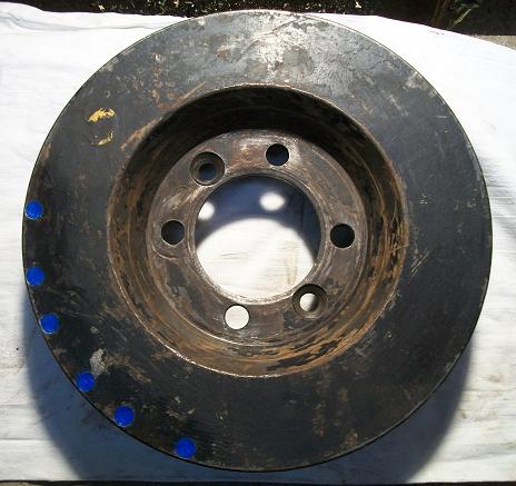

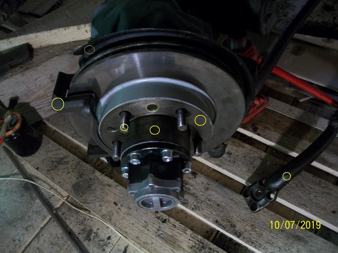

Что бы не ржавело железо. Мне дык не нравится ржавый вид железяк. Задняя правая ступица (и её крышечка) ранее была обработана таким же макаром - и щас прекрасно смотрится (та часть ступицы которая на виду, торчит из колеса).
В отличие от краски - смесь пушсала с каучукобитумом не трескается со временем и на поверхности металла сидит достаточно капитально...
На фото жёлтыми кружочками помечены детальки растёртые смесью... (предварительно зачищенные и протёртые бензином)

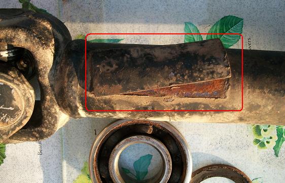

Сообщение Dikons » Чт июл 11, 2019 15:37

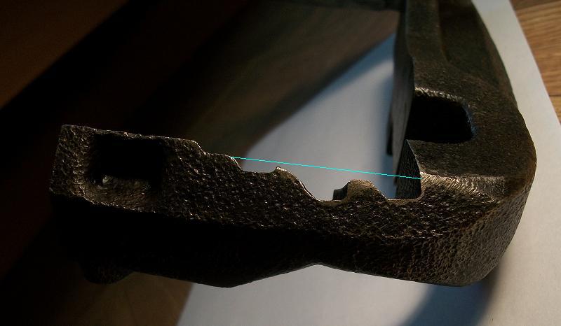

Придётся ещё и скобу суппорта менять - проточки от тормозного диска довольно таки глубокие.
Голубой линией нарисовал примерно границу, до куда должен быть металл.
Предхоз видимо какое то время ездил на развалившихся подшипниках ступицы... оно и не удивительно - машина была у лесника - уехал в леса - где там подшипники менять...
Чё то стало страшно ставить такую скобу обратно. Лопни она на скорости километров 90 в час. при экстренном торможении - машину кинет на встречку с последующими опрокидыванием и кувырканиями (скоба с правого суппорта).
В субботу надеюсь привезут новую скобу - соберу хоть всё по местам, да с новыми резинками...

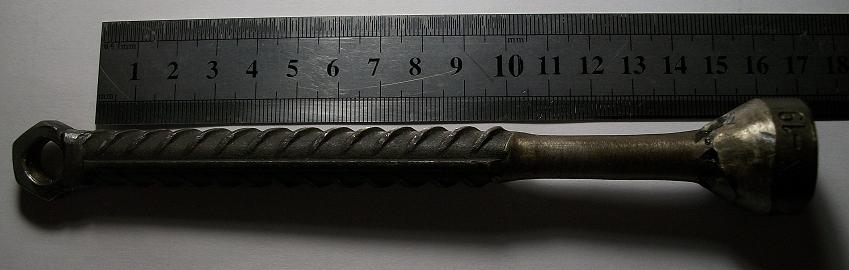

Удумал сделать ключик для закручивания/выкручивания нижнего болта крепления суппорта к корпусу поворотного кулака (я бы сказал - к траверсе), ибо при его откручивании было столкнулся с тем, что никаким ключём к болту путне не подлезть - накидной откручивает по одной грани за раз, головкой если выкручивать - её потом не снять с болта - мешает прилив траверсы. Можно пальцами крутить болт (уже сдёрнутый с места), но только если пальцы как у пианиста - тонкие и длинные.
Купил головку на 19 и обрезал её по высоте с обеих сторон. С рабочей стороны глубина осталась 9 мм. Хвостовую часть сточил конусом.
Потом отрезал кусок рифлёной арматуры 13 мм в диаметре (по рёбрам рифления) и приварил. В хвостовую часть приварил гайку 17, после чего сверлом 10 высверлил у неё резьбу. В это отверстие можно будет вставить крестовую отвёртку, в качестве воротка, если болт пойдёт в каком то месте туго. Довольный сунулся опробировать - фокус не прокатил - арматура оказалась слишком толстая :shock: - её зажимает всё об тот же прилив траверсы. Пришлось на высоту 4 см стачивать её до диаметра 9мм с копейками, на наждаке (токарного станка к сожалению не имею). И вот оно, Ура... болт лехко закручивается/выкручивается на всю длину резьбы, ключь вставляется/снимается без проблем и когда болт полностью выкручен из резьбы (но ещё остаётся в отверстии суппорта) и когда полностью закручен.
На десерт - затёр ключик всё той же смесью, чтоб не ржавел.
Можно было и другим путём решить эту проблему - купить Г-образный ключь на 19, обрезать головку до глубины 9 мм, и рычаг всё равно пришлось бы обрезать, т.к. ему там места для крутить не хватит. К обрезанному хвостовику доваривать опять таки кусок арматуры. И всё равно обтачивать 4 см от головки до диаметра 9 мм.

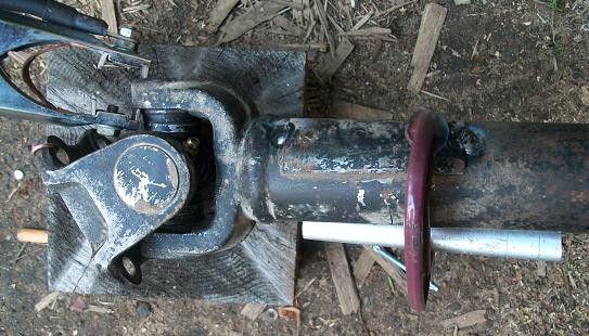

При закручивании гаек крепления поворотного рычага - у одной уже плохонькой шпильки свернул резьбу окончательно. Пришлось укрывать тормозной шланг тряпочкой, ограждать его куском жести, прессмаслёнку шкворня закрыл железной крышечкой от какой то банки и быстрыми прихватками гайку приварил к шпильке. При следующем снятии рычага - ключиком вывинчивать эту гайку вместе со шпилькой. Если её свернёт - высверливать и втыкать новую шпильку...

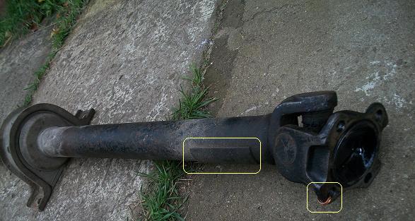

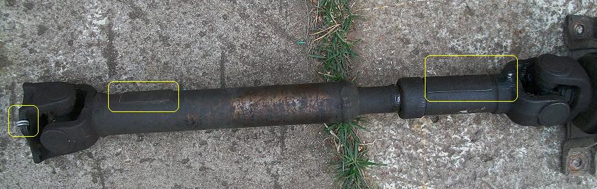

Потыкал рычаг раздатки туда-сюда - выехал недалече. Гул пропал изначально. Но потом снова появился и опять пропал и снова появился... Не понятно где всё-таки косяк :?
Как вариант: пора крестовинки менять заднего кардана.

Сообщение Dikons » Пн июл 15, 2019 18:45
Взялся за левую сторону. Нижний болт крепления суппорта к траверсе не мог даже кувалдой сорвать с места. Отвинтил полностью верхний болт и отжал суппорт назад, через упор на тормозной диск, пока не разошлись в разные стороны проушины. Потом обратно ударами молотка, покуда верхние отверстия в проушинах не совпали. Только после этого с удара кувалды по ключу болт сорвал с места. Ну а далее самопальным ключиком лехко вывинтил его полностью.
Покрутил траверсу в лево в право, с нажимами вверх вниз - ни в одном положении люфт на шкворневых подшипниках не обнаружен (так же, как было и на правой траверсе). Это естественно порадовало... [!] Если не устраивать авторалли по кочкам да пенькам - простоят видимо ещё не меряно долго.

Сообщение Dikons » Пн июл 15, 2019 21:02
Вроде нашлась причина гула: перетянуты были ступичные подшипники левой ступицы. Ступицу вращаю от руки - а она тычками поворачивается (как будто песок попадает под ролики). Снявши включатель 4х4, убирая ножичком смазку вокруг внешней гайки - заметил, что не натыкаюсь на загнутые лепестки шайбы (по библии - должно быть минимум два загнуто на грани гайки). Когда смазка зачистилась - действительно - шайба лепестковая под ней есть, но ровная, ни один лепесток не прижат к грани гайки. Попробовал гайку скрутить ключиком 55 - не сразу смог её свернуть - затянута наглухо. Вороток пожирнее, в один край упёрся своей массой, по другому молотком хрясь пару резких раз - подалась...
Ступицу снял, вычистил нутро от смазки, промыл бензом, высадил из неё болты крепления колеса.
Далее уже по накатанной пойдёт - чистка всех железячек щёткой на дрельке, промывка бензом, травля фосфорной кислотой, втирание ПСКБ, сборка...
Однако прибавился косячёк (в сравнении с правой стороной) - в торце ступицы, где резьбы под болты включалки 4х4 - три отверстия забиты свёрнутыми болтами. Спрашивается: какого беса нужно было кому то тянуть болты со всей дури в таком месте ? Вопщем придётся эти огрызки добывать - сверлом, шилом и с моральной помощью чьей то мамы...

... в процессе осмотра на течи - не смог подобраться к обратке (которая огибается сзади двигателя) - к помпе приходит железной трубкой, а от печек за двигатель уходит резиновым шлангом. Нет возможности не то, что бы достать место их соединения, а хотя бы просто визуально заценить его состояние. Это нужно либо снимать блок цилиндров, либо весь двигатель.
Возникает логичный вопрос: каким местом думали проектанты двигателя ? Ведь понятно, что любой (как минимум резиновый) шланг имеет свойство со временем дубенеть, трескаться и разрушаться.
Это даже не вопрос, ибо очевидно, что думали не головой... Уж если и обводить двиг железной трубкой (типо, ну никак по иначе) - то так, что бы второй её конец был доступен с другой стороны двигателя, для замены шланга.
А лезть к этому соединению всё равно потребно - крестовина переднего кардана не просыхает - на неё периодически что то откуда то капает.
Трубку никак не вытащить. Вариант "Пилите, Шура, пилите..." почему то не понравился. Болгаркой не подлезть. Задумал было срезать сваркой, но стрёмно в гараже брызгать жидким металлом. В итоге воспользовался дрелью. Начал сверлить рядом со щупом масла. Сперва сверлом 4 мм.
Керном не тюкнуть - сверло не сразу наелозило себе углубление, всё норовит соскочить с трубки... Прошёл сверлом на 4 и далее по нарастающей... Закончил сверлом на 13. Взялся рукой и упором на коллектор - трубка изломилась. Далее несколько качков туда-сюда и отвалилась. Потом вывернул оставшуюся часть, которая уходит за двигатель и с другой стороны двигателя выдернул за шланг.
Как оказалось был весь истрескавшись шлангачек, который идёт от бокового штуцера к подогреву дроссельной заслонки (наверно наоборот - раз там обратка). С него получается и капало на крестовину переднего кардана.

Где то выше по ветке бухтел о сборке Дублирующего МУСа на тумблерах
- на фото собранный, подключенный и воткнутый на место. Работает параллельно штатному МУСу.
Из двух резервных тумблеров (нижние правые) - один буду подключать на включение дополнительного насоса отопления.

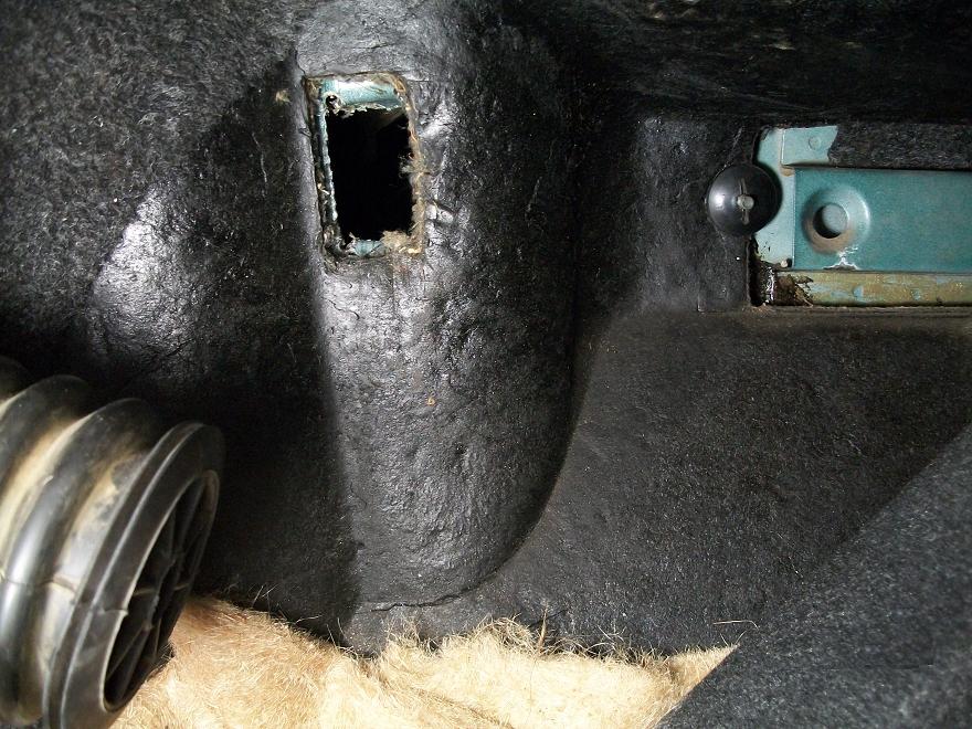

Сообщение Dikons » Чт авг 01, 2019 12:24

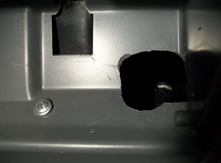

Внизу, под магнитолой, два ящичка, типо для мелочей. Вытащил их и в нижнем правом углу высверлил и затем развальцевал сверлом 10 смотровое окошко - для контроля состояния соединения на нижнем штуцере радиатора передней печки: вынул ящичек - посмотрел - всё если ладушки - ящичек на место.
На фото штуцер видно плохо - мало света попало на него... С фонариком штуцер видно прекрасно. Белая полоска - остатки старого герметика.

Сообщение Dikons » Сб авг 03, 2019 18:50
Выдрал таки и подающий на отопление шланг и шланг на подогрев дросселя сдёрнул там же со штуцера.
С первым проблем не возникло - квадратный брус на 150 под ноги + длинная рука сделали своё дело - ключиком на 7 отвернул винт хомута и шланг скинул.
А с маленьким шлангом помучился... Глушить целиком весь шлаг почему то не понравилось... Думаю надо его выдрать... Полез отвинчивать с хомута винтик - а винтик без граней под ключик - только под плоскую отвёртку.
Нафыркал ВДшкой. Через час сунулся отвинчивать - глухой номер... Конструкторов естественно вспомнил... в таком труднодоступном месте винтик хомута без граней под ключик ||0
Вобщем в итоге в двух местах надрезал ножом шланг сразу над хомутом, взялся за другой конец, уже сдёрнутый с дросселя, позакручивал туда сюда и на рывок оторвал шланг возле хомута. Потом клещами схватился покрепше и давай давить на выверт кверху через штуцер туда сюда - и огрызок от шланга вместе с хомутом выдрал.
Сколько было потрачено на это времени, нервов и усилий... и всё из-за какого то винтика только под отвёртку (((((....)

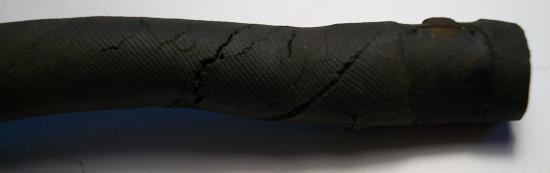

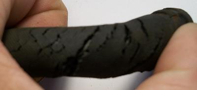

На фото шлангачек который был от дросселя в обратку, в тот боковой штуцер на трубочке, которая была за двигателем.
Проверил его на свищ - один конец заткнул пальцем, в другой вдунул - и воздух попёр из трещин.
(на второй фото шланг немного изогнул в пальцах)

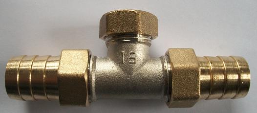

Новая обратка будет кинута через верх впереди мотора - это получается будет самая верхняя точка для ОЖ отопления - вставлю туда тройник с пробкой.
Соответственно обратка получится из двух шлангов. Прикупил в сантехнике немного деталек - тройник, два штуцера и пробочка с прокладкой.
Тройник в обратке отопления.JPG (17.51 КБ) 8693 просмотра

Тройник если - невелика сложность, а польза от него очевидна - при заливке воздушных пробок не будет, а после слива через него ещё и продуть остатки ОЖ. К тому же он под рукой, не надо никуда тянуться.
Вообщем с моей дык колокольни всё по делу и ничего лишнего. Как раз таки наоборот - лишние шланги были выкинуты из салона.

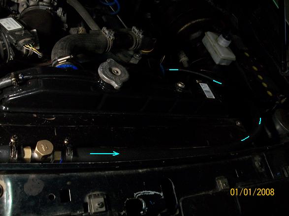

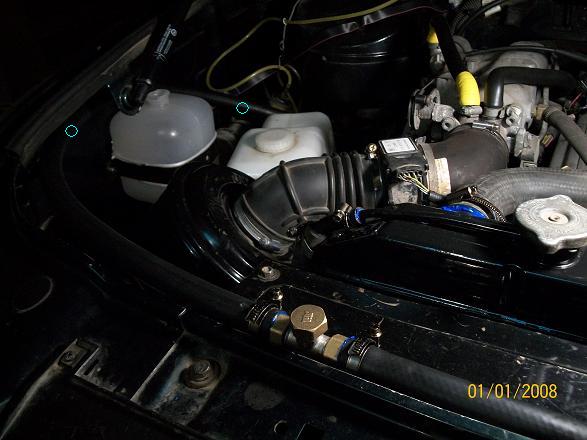

Ну вот и заменил радиатор на новый (ШААЗ 3 рядный медь, как и был с завода) и новые шланги легли по своим местам.
Для обратки отопления салона маршрут нашёл весьма неожиданный - вдоль правого борта, через морду и в насос (на фотках помечен голубым цветом).
Лёг прекрасно, как там и был всегда. Ничему не мешает. При этом весь на виду и в свободной доступности. [!]
Если понадобиться копать карлсона - шланг не приколочен - на время ремонта, просто перекинуть его через заливную горловину радиатора или вовсе на мотор.

У тройника зашлифовал от неровностей литья торец который под пробку - что бы не резало резиновую прокладку при закручивании пробки.
Капоту тоже не мешает - от верха пробки тройника до шум/утеплителя капота примерно большой палец руки.

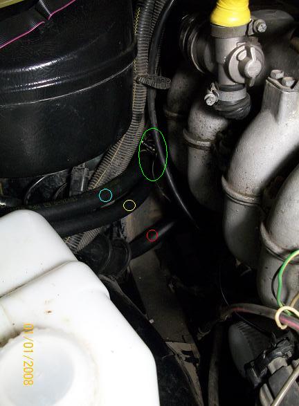

Шланги отопления салона.
Помечено:
красным - подача от мотора к дополнительному насосу (через шаровый кран, не попал на фото),
жёлтым - от доп.насоса к радиатору печки под торпедой,
голубым - обратка от печки,
эелёным - в том месте шланги переходят через моторную перегородку.
Видно также, что на шланге от мотора сидит кусок резины - это какая то деталь для ГАЗели (35 р. штучка), что бы шланг не тёрся (от вибраций мотора) об кузов. Пришлось отверстие этой детальки развальцевать немного шкуркой, а то было слишком туго вставлять в неё шланг.

Заменил тормозные диски. Из гаража ещё не выезжал.
Сёдня приезжали знакомые на Патриоте 2016 г. - помятуя, что живут они в километре от меня - кинулся сразу щупать диски.
К моему удивлению температура была хоть и не сказать горячая, но и тёплая будет мяхко сказать.
Что за конструкция такая этих самых тормозов на дисках, что колодки хоть немного, но шаркают по диску. Разве это есть гуд ?
Чисто по логике рассуждая - раз они греются (не в торможении) - значит создают трение - а значит на них расходуется топливо.
Непонятна мне такая нелогичная конструкция... Почему нельзя было сконструировать так, что бы зазор между диском и колодками можно было регулировать, к примеру, в пределах 0.5 миллиметра ? Это не много, но достаточно, что бы колодки не тёрлись об диск.
Либо я чего то не понимаю... Типо: нельзя, что бы колодки совсем не касались диска - это нужно для того то - иначе будет плохо потому то...
Никуда получается особо не выехать, пока километров 300 будет обкатка_притирка новых колодок. Мотать круги по кварталу с периодическими остановками тоже не прикалывает. Хоть бы станок какой стационарный на СТО - принёс туда диск со своими колодками и супортом - на станок (стенд) собрали- пущай притираются. Воздух под давлением подать на каналы вентиляции.

Самодельный ключик (выше по ветке) укоротил на 1,5 см - было замечено, что если колёса выставлены по прямой - при выкручивании нижнего болта корпуса тормоза ключик упирается в подпятник амортизатора.
Хотя это было и не принципиально, если ремонтируемая сторона повёрнута внутрь - то ключик ни во что не упирался.
Поездил сёдня километров 5 недалече, вокруг да около, с остановками и стараясь не тормозить колодками. Диски хоть и не критично, но таки греются.

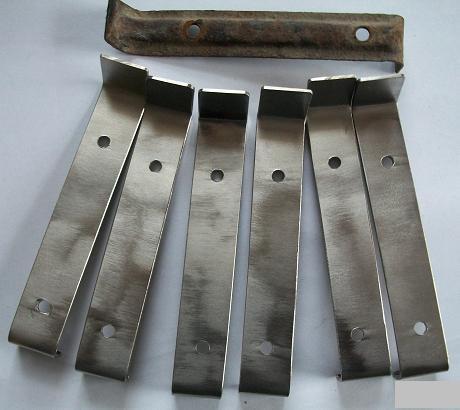

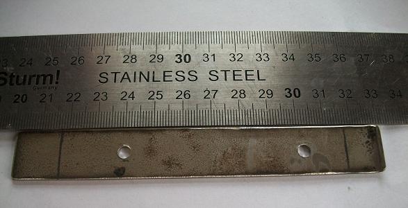

Как то и где то отвалилась одна пластинка, со стороны пассажира, прижимающая резину к ступеньке порога. Подумалось: "Не буду куплять такую же из черняшки, а сделаю из нержавейки". Снял оставшиеся две гнилые уже пластины. Одну из них молотком по углам выровнял, что бы узнать длину заготовки. Нарезал заготовки 13 см в длину и 1,8 см в ширину, из нержавейки 1,5 мм., сразу все 6 - по 3 штуки на сторону. Используя вторую пластину в качестве шаблона - загнул нужные углы. При этом отверстия (метил по разогнутой пластинке) сверлил до отрезания - так ловчее...
Лицевую часть шлифанул щёткой на дрели.
Сама ступенька была зачищена и вымазана смесью ПСКБ (выше по ветке) в два слоя, с просушкой обеих.
Заменил все пистоны в ступеньке. Саморезы из нержавейки можно выписать из Китая, стоят копейки, но пока они приедут... прикрутил всё пока что на обычные строительные шурупы-"клопики" с широкой шляпкой, предварительно вымазав их пушечным салом.
Пластина с уголками.JPG (26.47 КБ) 8518 просмотров
Сверление нержавейки - отдельная песня... От людей слыхивал не раз за свою жизнь, что это дело сложное и нудное.
Ничего сложного в этом нет, просто для сверления цветметаллов угол заточки принципиален - чуть не угадал - и сверло будет только елозить по металлу, разогреваясь вплоть до посинения.
Если сверло сразу не пошло - не нужно пытаться увеличивать скорость дрели или давление на сверло, либо мочить водой или маслом. Нужно его снять и заточить по новой. Обычно с трёх...пяти пробных заточек (по чуть меняя угол заточки) - одна из них попадает в нужный угол (диапазон 120...130°) и сверло проходит через нержавейку как через обычную жестянку. Давить на сверло - средней силой, не используя массу тела. Обороты - низкие.
Если три...пять пробных заточек не прокатили - значит сверло явно не по железу... можно ехать в магазин за другим сверлом, а лучше сразу в трёх...четырёх магазинах взять по сверлу, из расчёта, что хоть одно из них попадётся действительно по железу, а не только по товарной накладной...

Практика показала, что тройник в обратке отопления помогает при заливке ОЖ от завоздушивания системы отопления, при сливе ОЖ - слить более полно и продуть в догонку, однако не спасает при заливке ОЖ от завоздушивания каналов охлаждения блока цилиндров - свинтил поутру крышку с радиатора - долилось ОЖ ещё 2 литра. В сумме получилось 14 литров антифриза.
Вот если б где то в верхней точке каналов охлаждения блока цилиндров был краник для выпуска воздуха - по аналогии с батареями центрального отопления в домах - заливание ОЖ получалось бы без пробок и в моторе.

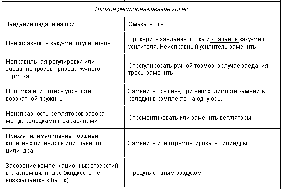

Возможно нашлась причина неполного растормаживания передних колодок...
Зашёл в http://automn.ru/uaz-3163/uaz-27477-10. ... -3141.html
и прошёлся по табличке:
Плохое растормаживание колёс.GIF (8.14 КБ) 8402 просмотра
Отсоединил шланг от впускного коллектора, ключом 30 вывинтил корпус обратного клапана из вакуумника и вдунул в шланг - не маленько удивился - воздух пошёл лехко, как будто клапана на другом конце шланга не было вовсе. Ладушки, думаю , будем потрошить клапан...
Начал со скидывания шланга со штуцера клапана - а он ни в какую - не снимается ни как - задубел вокруг прилива штуцера - пришлось надрезать - раз дубовый - всё равно на замену... Шланг сдёрнул, а клапан пока ещё в сборе. Попробовал дунуть с другой стороны (со стороны вакуумника или можно сказать со стороны резьбы к вакуумнику) - воздух ожидаемо продулся лехко. Переворачиваю корпус и дую с другой стороны - а он уже не дуется. Типо рабочий опять стал, пока шланг с него срезал :shock:
Терпеть ненавижу плавающие неисправности (то работает, то нет). Развинтил корпус - внутри ничего подозрительного, что бы могло спровоцировать заклинивание клапана. Полтергейст какой то... Чуток разжал пружинку (весьма сомнительное действие - будет ли откачиваться теперь из вакуумника при низких оборотах ?). Протёр резинку клапана, и собрал корпус с клапаном обратно.
Мимоходом, вывинтил трубочки - из ГТЦ начало капать - стало быть компенсационные дырки не забиты. Но всё равно продул их для профилактики.
Сдёрнул бачок и промыл, водой, потом уайт-спиритом - нифеля какие то вымылись, но отложения на дне остались, видимо закоксованы уже - дык и пёсий тогда с ними...
Свинтил сам ГТЦ. Слил остатки, поставил пробкой на пол и нажал крестовой отвёрткой в углубление первого поршня - поршни проскочили до упора на ура, и при этом было вполне ощутимое сопротивление возвратной пружины. Стало быть подклинивание главных поршней ввиду разбухания манжет - тоже отсеялось.
Завтра лавки откроются - купить новый шланг, прокачать заново тормоза и опробировать...

Осмотр барабана выявил косяк наших любимых конструкторов автомобилей... По краю барабана 6 сверлений - и это понятно - балансировка барабана. Все 6 отверстий были забиты песком с глиной - можно сказать - зацементированы этой смесью.
Песок - это тот же камень - по составу, свойствам, весу. А камень и чёрное железо не далеки в разнице по весу...
То бишь барабан с забитыми сверлениями балансировки - этой самой балансировки уже не имеет. Какой тогда смысл в этих сверлениях ?
Если бы авто эксплуатировалось только по асфальту, да в каком нить чистом граде старой европы... А тут Внедорожник, да в России - по умолчанию подразумевается, что ему болота месить временами - чё бы не заткнуть эти сверления каким либо материалом значительно лехче чёрного железа ? В идеале - учесть вес этого материала - и засверлить чуть глубже.
Вообщем, особо даже и не размышляя, камни в сверлениях выковырял ножичком и заткнул силиконом.
Балансировка барабана ручника.JPG (35.36 КБ) 8341 просмотр
Как вариант: подобрать по размеру шарики от пенопласта, что бы входили втугую, вклеить, лишнее подрезать лезвием бритвы.

Вскрыл его - а он глухой совсем - заржавел, внутренняя обойма не проворачивается относительно внешней. То бишь он всё это время крутился внешней обоймой внутри резинового корпуса (демпфер - судя по всему). А.я..я...й, как не хорошо...
Оправдание, типо тогда ещё работал, уставал - весьма условное. Можно ведь было в какой то выходной кинуть все дела по борту и уделить внимание этому подшипнику. Косячище однако...

Сама разборка не обошлась без грубостей...
Гайку нафыркал ВДшкой - и ушёл по другим делам...
потом газовым ключом захватил кардан и наступил на ключ ногой, надседая на неё весом, пытался отвинтить гайку - и с молотком и с кувалдой - никак. Причём заметил, что ключ проворачивается по кардану. Зацепился так, что бы балансир ему был препятствием от проворачивания. И напрасно так зделал - балансир сорвало с одной (из двух) точечной сварки.
Срыв балансира.JPG (47.61 КБ) 8306 просмотров
Пришлось чинить свой косяк... Балансир выровнял, прижал струбциной и и приварил двумя прихватками.
Ремонт балансира.JPG (48.26 КБ) 8306 просмотров

Кстати в интерсети сперва полазал - подглядеть, кто и как эту процедуру делал. Мало ли, нюансы какие...
У всех эта гайка на 32, а у моего кардана на 28.
Видео нашлось, где некий чел свинчивает эту гайку подрезанным по толщине накидным ключом, неразбирая крестовину.
Ну, наверно, если этот подшипник менять сравнительно часто, к примеру каждые два года - то возможно по свежему то эту гайку и можно этак свинтить. А если гайке лет 10 нетронутость ? Пошёл по пути разборки половины крестовины.
Однако и это не помогло. Пильнуть бы этой гайке край один большим диском - да у меня болгарка не велика - под диски 125 мм - вилка помешает. Пришлось сверлить гайку. И тут ещё один косяк допустил - сверло взял на 5,5 - слишком толстое - чуть увело внутрь - и профигачил им и резьбу на валу.
Косяк сверления гайки.JPG (67.14 КБ) 8304 просмотра
По недосверленной части гайки тюкнул острым зубилом - гайка там и лопнула. После чего уже от руки вывинтил дрянь этакую.
Чё бы под неё шайбу лепестковую не положили, с внутренним упором в проточку вала (как это на ступичных гайках сделано) ?
Отогнул лепесток и вывинчивай. С удара молотком точно бы сорвало с места, даже закоксованую. А так получается, что кернение самой гайки в вал - не даёт отвинтить закоксованую гайку без грубостей...

Сообщение Dikons » Чт авг 29, 2019 16:35
В интерсети все заостряют внимание, что перед разборкой крестовин (для их замены) пометить краской вилки относительно карданов, в связи с тем, что карданы в сборе балансируются на заводе. Однако крайние две вилки можно метить и не краской - у них есть отверстия - в одно из них, но со стороны балансира кардана, завинтить болтик с гайкой или медной (а на другую вилку - алюминиевой) проволочкой обжать. А на самих карданах - меткой искомой стороны вполне могут выступить балансиры.
Задний кардан.JPG (77.19 КБ) 8319 просмотров
Средний кардан.JPG (60.05 КБ) 8319 просмотров
У средней вилки только нет отверстий - её вокруг проушины проволочку...
Ну а мне и саму среднюю вилку пришлось скидывать - дык царапнул по ней ножичком напротив кромки балансира среднего кардана.
