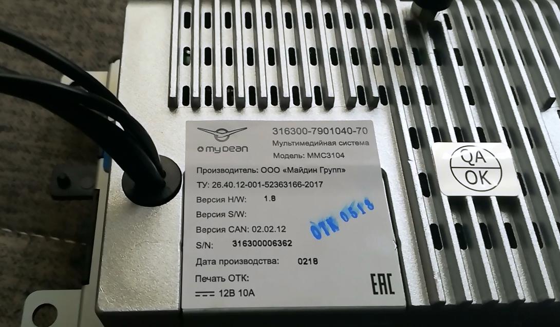

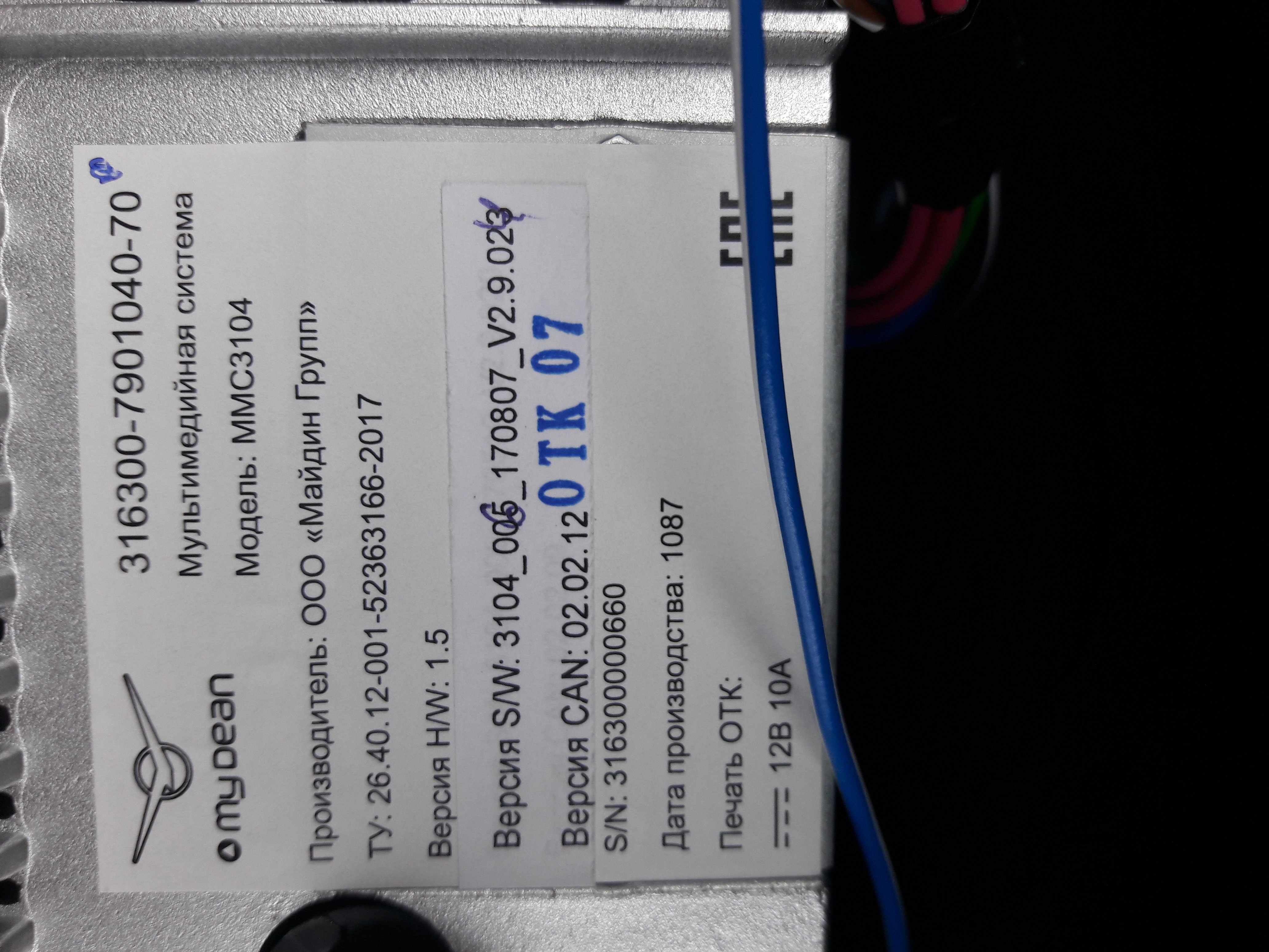

Забрал вчера у дилера патрик. С новой головой. Сервисмены типа сами ее впервые видят. Андроид 4.4.4. Судя по этикетке, MyDean MMC 3104. Вроде ставилась на Hiundai Grandieur, но прошивка явно другая. Кто еще сталкивался, давайте создадим новую тему.
Коротко - вайфай есть, плеймаркет есть, яндекс-навигатор работает, PowerAmp тоже работает, но почему-то очень тихо, и где настроить, не нашел. Также у меня машина без камеры, и разъема для камеры на голове нет.
UPD: perez уже про нее написал, но у него на фото другая. У моей нет разъема под флешку для навигации, все во внутренней памяти.
доступ в заводское меню.

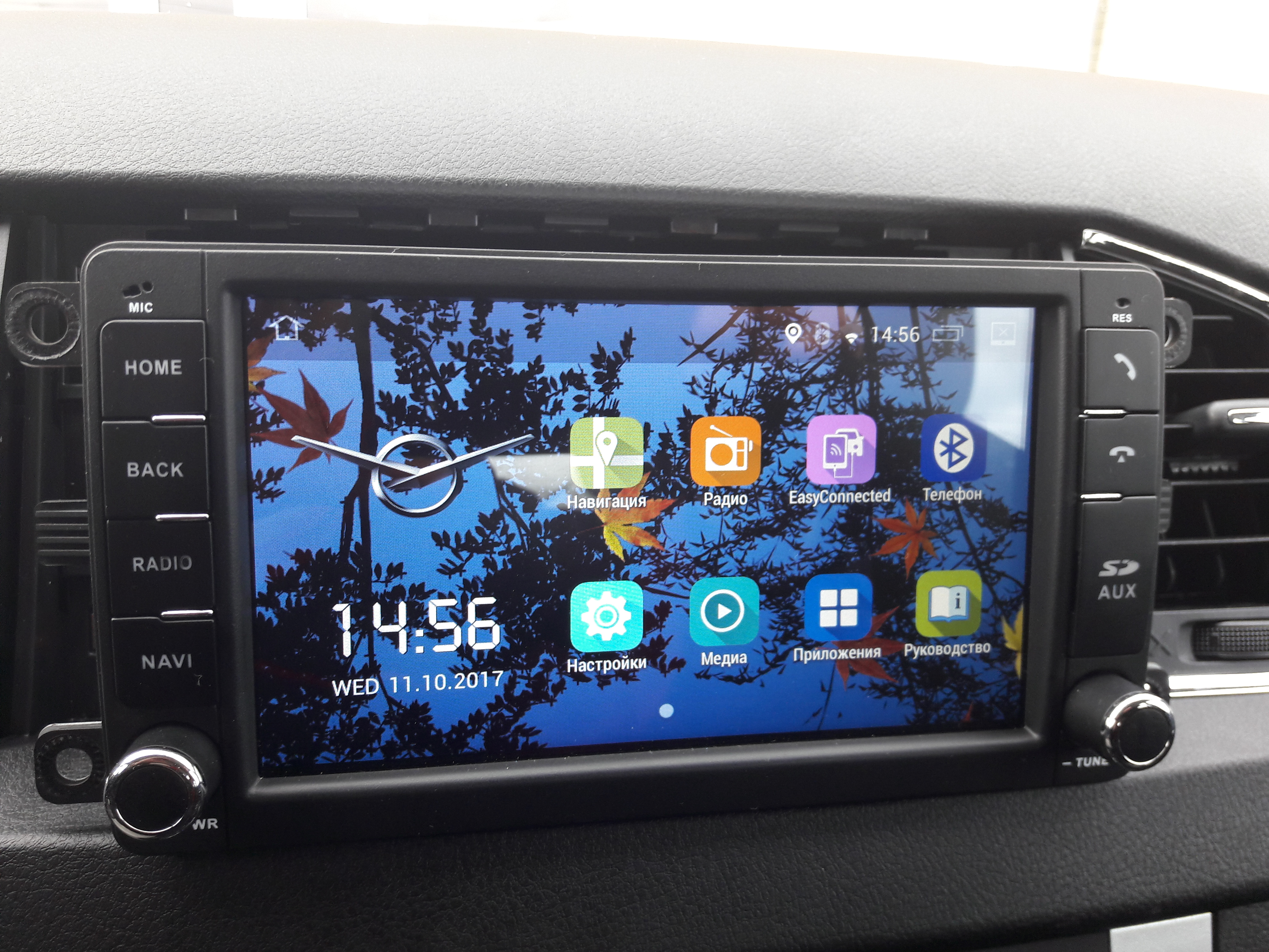

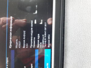

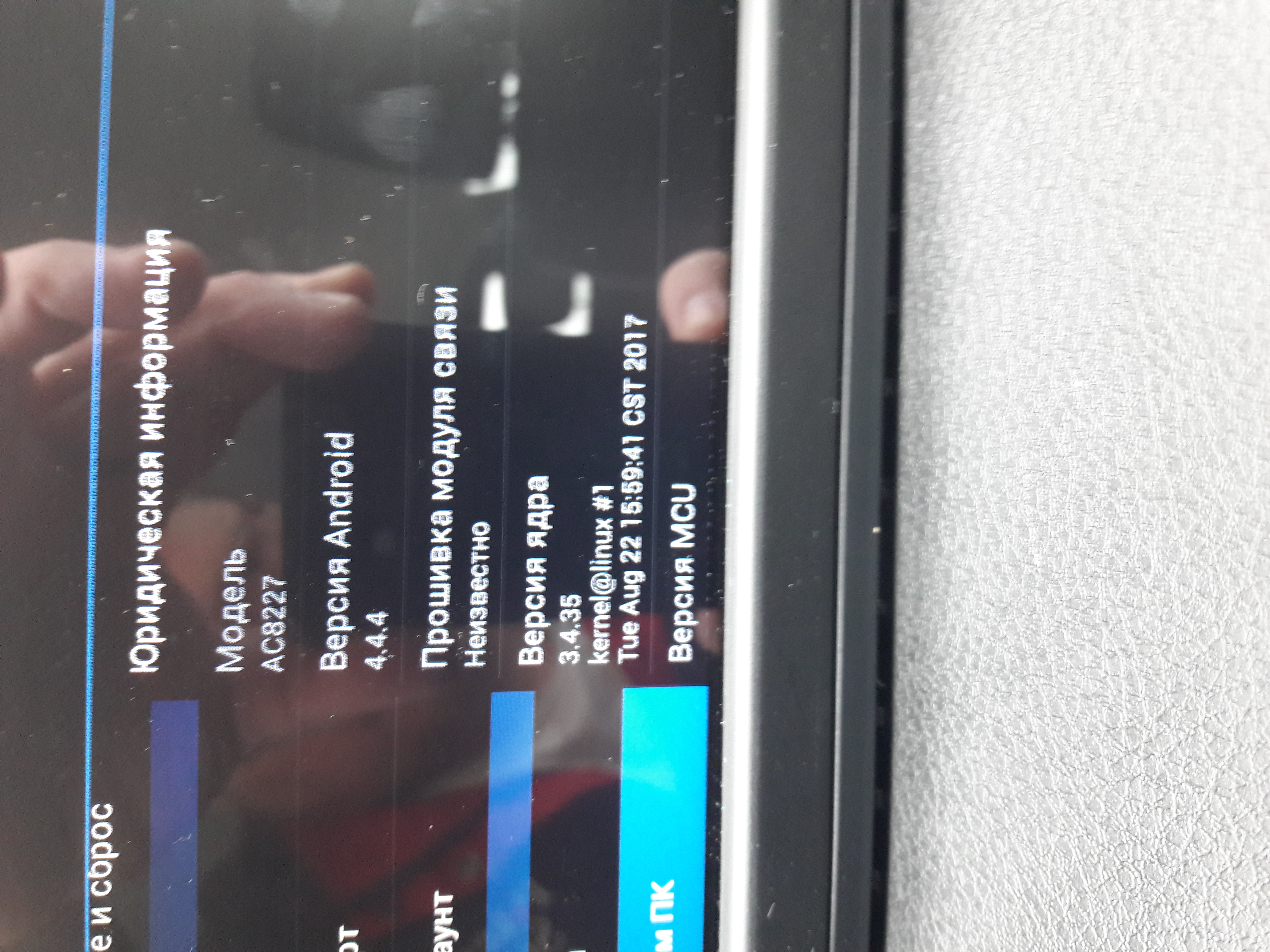

добрый день, машина ноябрь 2017г.
планшетный компьютер, 4 ядра модель АС8227
версия андроид 4,4,4,
версия ядра 3,4,35

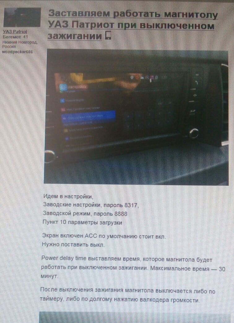

из глюков только то что ГУ не включается при выключенном зажигании. (но громкая связь работает)
выход в инет и скачивание файлов - отлично (гугл хром)
установка программ из плей-маркета гугл отлично (установил 2ГИС)
не понятно назначение меню выбор оператора связи, видимо можно ставить симку куда-то и использовать ее (в инструкции на ГУ-планшет этого нет)
список контактов скопирован в память ГУ-планшета, примерно 475 контактов, проблем поиска с дисплея и вызова нет, входящие определяются.
читает записи с микро СД, флешки, внешнего HDD , подключение последних по усб.
не воспроизводит видео записи Фулл НД (с форматами не играл пока)
навигация отлично, глюков, зависаний нет, поиск спутников ЖПС около 10сек., глонасс не видит ваще.
инет берет по ВАЙ-ФАЙ , С ТЕЛЕФОНОМ коннектится по блютус, обмен контактами тоже по блютус, планшет видити входит в учетную запись плеймаркета и входит в синхронизацию ГУГЛ.
Вопрос , есть ли у этого аппарата место куда вставляется сим карта ? и где оно находится.... меню выбора оператора связи есть .....

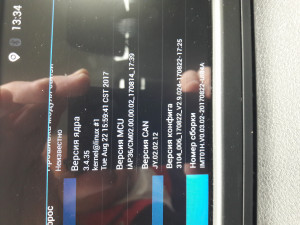

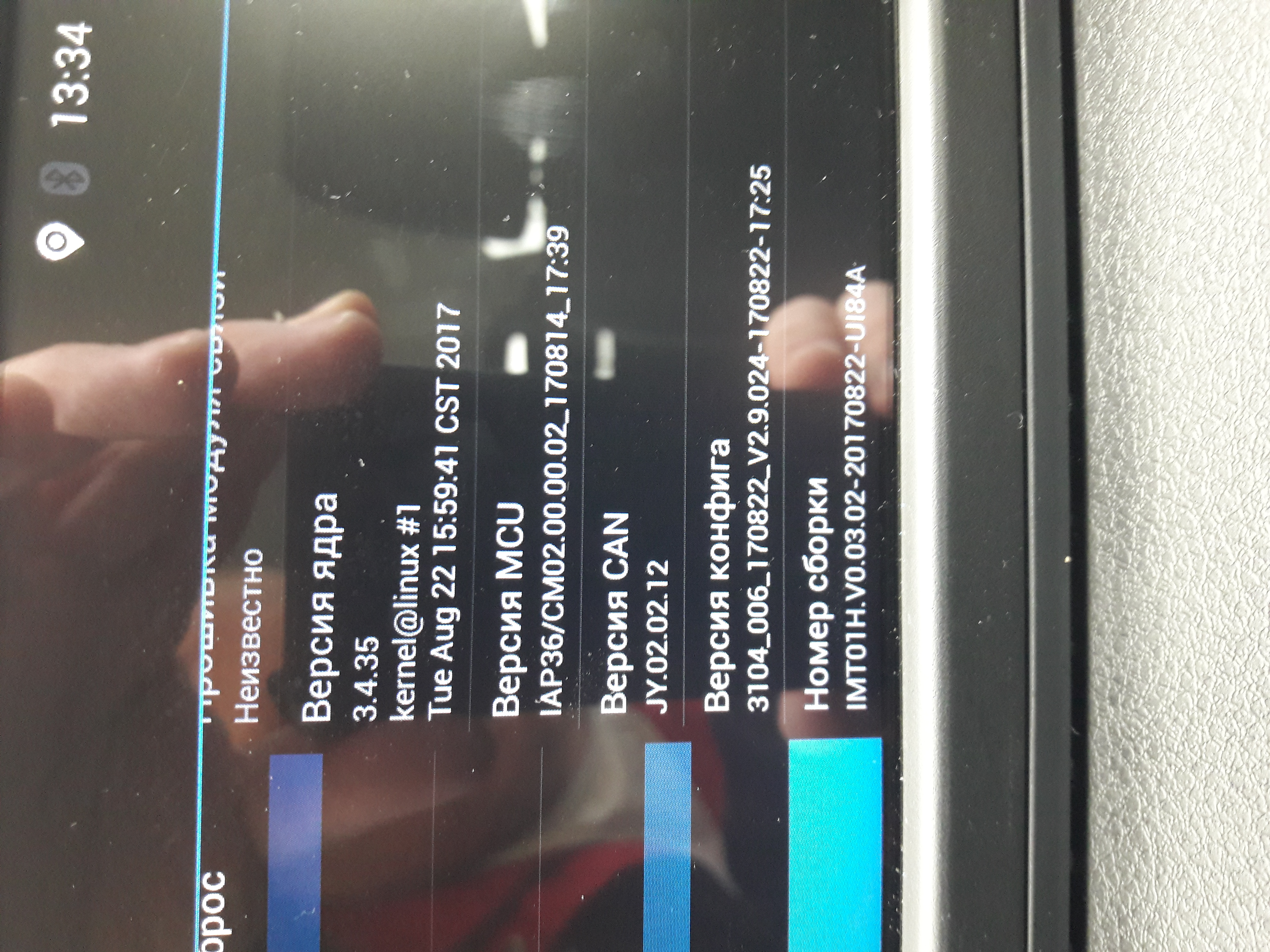

Новые прошивки теперь такие:
UI: 170606
McU: 170601
CAN: 170603
OS: KT002.140711
DVP: 000000000

Я уже довольно подробно облазил все настройки - нет у меня Глонасса. ещё продавец при покупке в октябре, сказал, что у Вас машина с навигацией по только GPS; с Глонассом эти модели пойдут либо в декабре, но скорее с Нового Года, там же Ф. Закон вышел всех тотально оснастить прям на заводе, за счёт чего завод ещё и цену приподнимет, вот как-то так...
Старые прошивки:первое число прошивки наверное тоже ачипятка: 607 должно быть
UI: 170516
MCU: 170419
CAN: 170526
OS: KT002.140711
DVP: 00000000
Новые прошивки:
UI: 170606 <====== Здесь д.б. 607 или где? Не, я проверю, мне не влом....
McU: 170601 <====== или здесь?
CAN: 170603 <====== или здесь?
OS: KT002.140711
DVP: 000000000

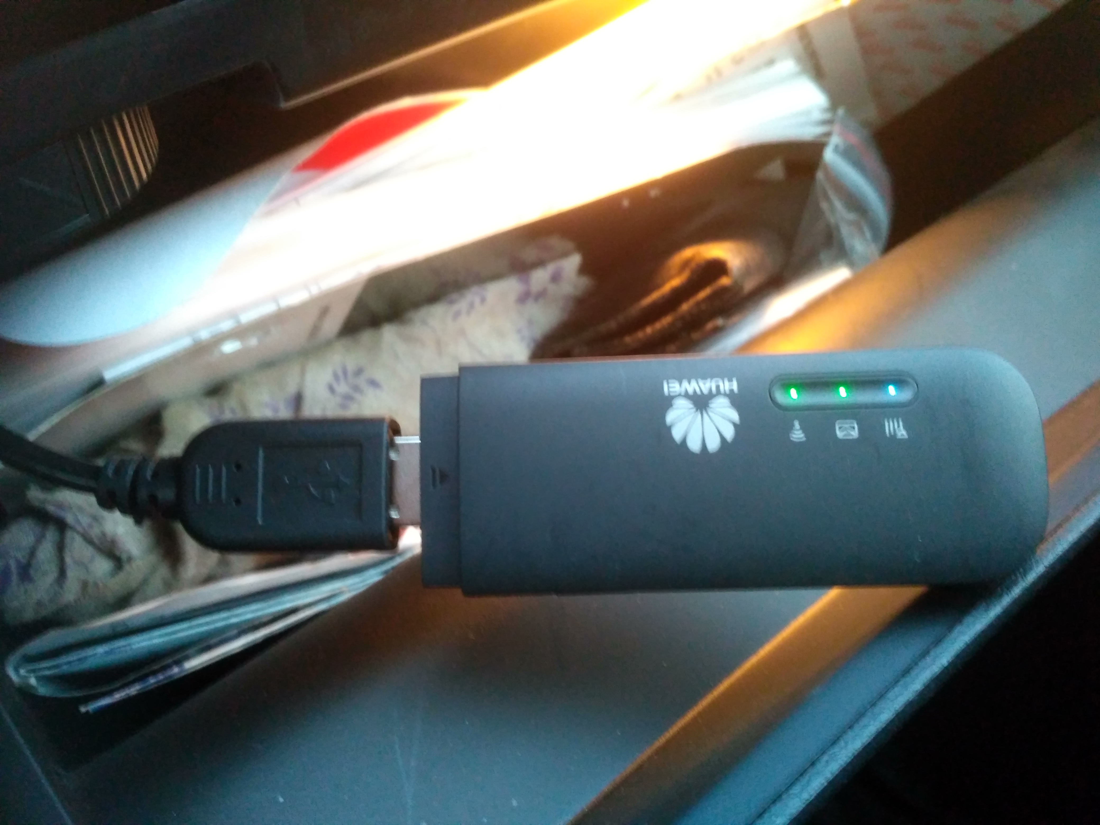

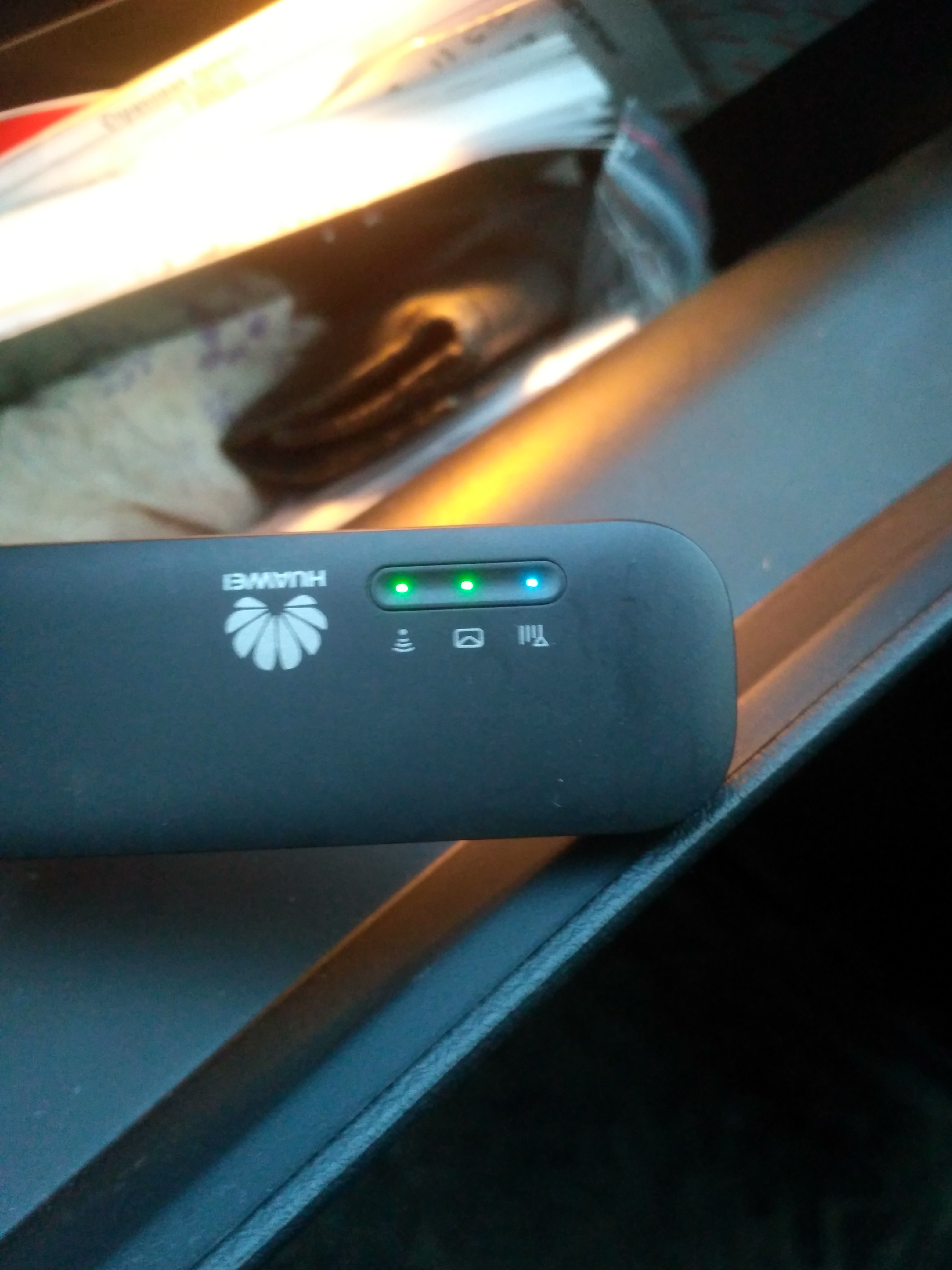

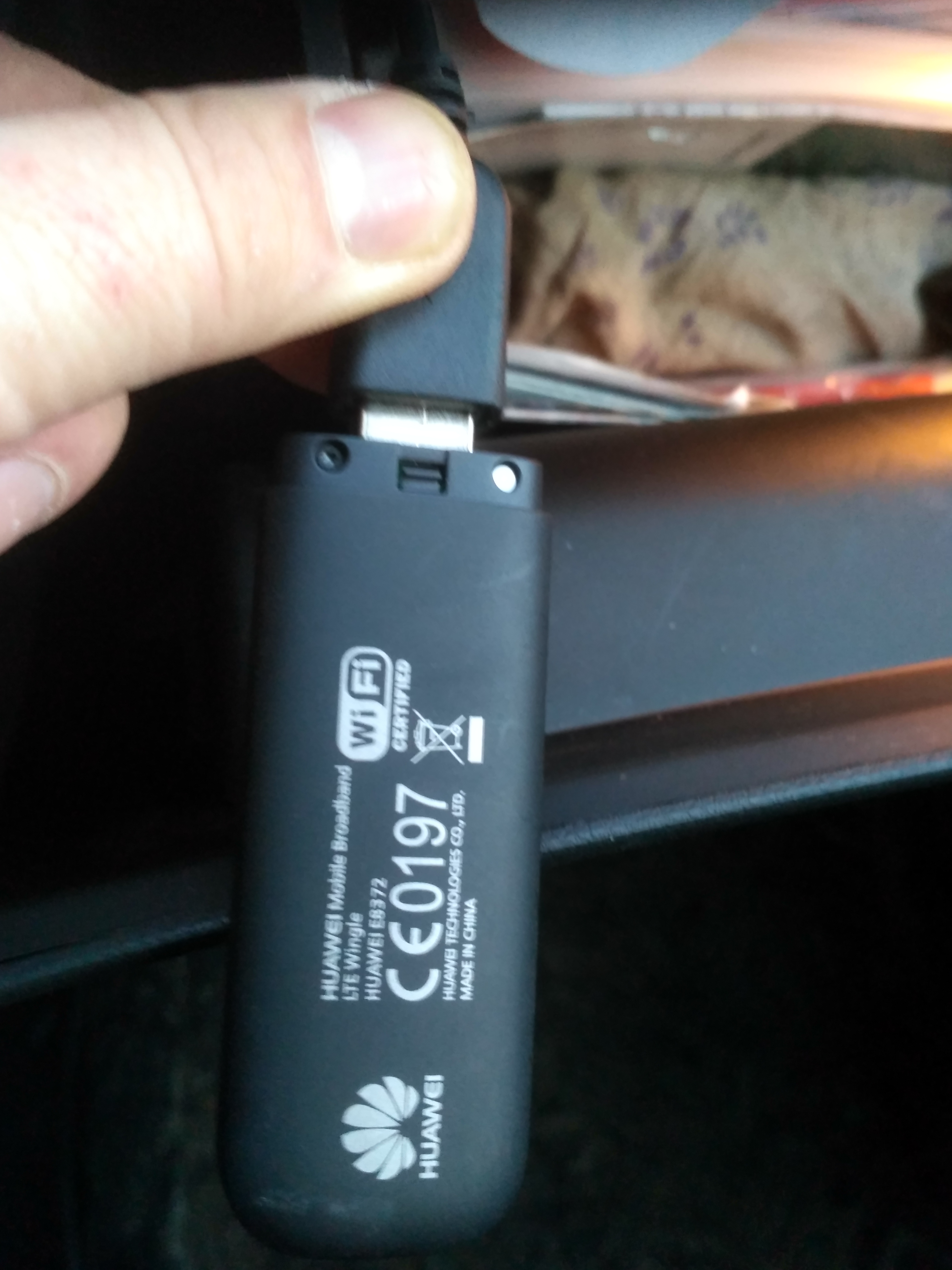

Мультимедийное ГУ SUPRA SCD-3163s. Авто c 2017 года выпуска
ГУ на андроиде, отлично берет новые модемы. (свисток) хуавей воткнул в УСБ порт, связь 4ж . (старый модем от МТС не видит ), Работает скайп, пробки, Хром, обновил 2ГИС, Хром и т.д.
При этом можно обновить карты и прогу управления в навигации НАВИНТЕЛ. никаких кодов я не вводил. а он не спрашивал ....
Удалил лишнии карты Белорусь и украина.
Обьем карты вся Россия 1гиг + обзорная карта мира 100мб. + новая оболочка управления Навинтел
для работы с последними картами 2017г. Q3 нужна прога 9,9,138 , от навинтел. с другими , старыми прогами (версями) не работает.
сначала грузится она, потом она сама ставит карты Q3 2017. (для карт Q2 шла другая версия проги упр.)
версии последних карт можно найти на офф. сайте Навинтел.
карты от навинтел обновляются три раза в год. (например от гармин 1раз в год)
в отличии от смартфонов и планшетов, проблем с обновлением не было.
НО я двое суток не сообразил проверить версию карт в базе ... и тыкал кнопку обновить ...... обновляется быстро ......
Отправлено спустя 16 минут 6 секунд:
никаких проблем не возникло .... питание на модем подается по УСБ,
модем примерно такой https://www.dns-shop.ru/product/835048b ... awei-e303/ только с 4G ....
Интересно что модем без проблем работает в бардачке ....
при выключении двигателя и зажигания система ГУ работает примерно 30-40мин. при этом ГУ перехватывает телефонные звонки и переводит их на внутреннюю аудио систему (это если смартфон находится в зоне действия Блютус - около 7-10м...)
интересно что в отличии от ТЛК (на андроиде 6,0) наше (сраное и дешовое) ГУ на Андроиде 4,4, выводит список телефонов со смартфона и позволяет использовать дисплей ГУ для поиска и набора номера в телефонной книге смартфона, и пишет какой абонент звонит на дисплее ГУ.
В общмто я просто включаю блютус, и не достаю смартфон, из кармана, в машине, все идет по Хандфрии (без рук) через дисплей , динамики и микрофоны нашего ГУ. (микрофонов минимум два, т.к. шумы машины они фильтруют и отсеивают .... разговору не мешает, двигатель и система отопления)
вопрос не понял, я в штатный УСБ воткнул УСБ модем от ХУАВЕЙ , с симкой от МТС, оператора и все остальное ГУ выбрало само ...VadimK писал(а): ↑Сб фев 17, 2018 15:42Так этот девайс штатно стоял или ты его купил вместо того что был, воткнул/апгрейднул софт?
Как она подключена к питанию, при выключении зажигания не работает? А при запуске двигателя, если она была включена, мозги у неё не сносит?
А вот тут выше коллеги жаловались на проблемы с камерой заднего вида, с этим как?
Свиста/писка нет?
- IMG_20180226_085745_HDR.jpg (2.19 МБ) 31528 просмотров
- IMG_20180226_085730_HDR.jpg (3.16 МБ) 31528 просмотров
- IMG_20180226_085727_HDR.jpg (2.52 МБ) 31528 просмотров

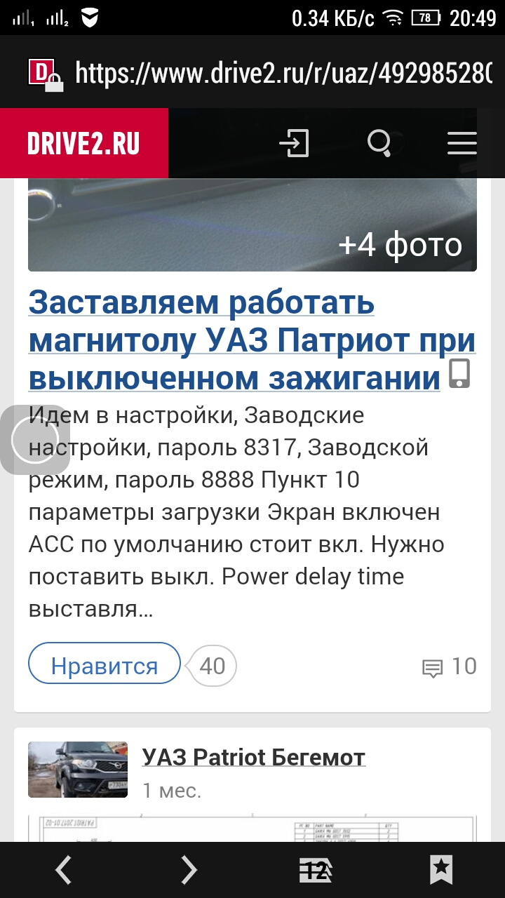

4. По информации блога УазПатриотБегемот на драйве настроено время работы ГУ при выключении зажигания.

- ВитГо
- Сообщений: 327
- Зарегистрирован: Чт мар 16, 2017 13:07
- Откуда: Оренбург
- Машина: УАЗ Патриот 2017, Стиль, "Гравитация"
- Благодарил (а): 86 раз
- Поблагодарили: 40 раз
