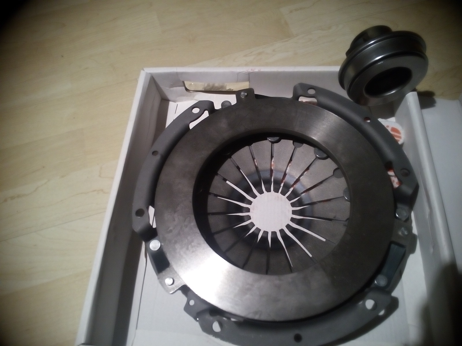

В 2012 году поставил комплект от Старко, не ведёт не буксует, пока проблем нет

5 лет у тебя Старко крутится?! Если да, то это очень хороший показатель! В говна ездишь? В канавах, песках буксуешь на нём?!

Привет! Сегодня поставил тоже Старко. Начал полёт. педаль да уж...супер мягкая))) Как твой комплект поживает?
По результату замены - нет прижима корзины - отсюда начинается долбёжка на 1й передаче при трогании.
И чего же не написал?! 3 года прошло! небось на Крузак уже променял ИвекоПатр??Barakuda писал(а): ↑Пт дек 15, 2017 02:34Прочитал все 8 страниц и понял, что бы я не поставил, это как рулетка.
О себе могу сказать, что у меня пробег 150 тыс. км. и если не замена прокладки ГБЦ, и снятый с машины движок, я бы сцепление пока не стал бы менять.
Не то что оно как новое и уже немного подергивается на первой передаче, но пока не буксовало!
У меня еще не на одной машине сцепление 150 тысяч не ходило!
Поехал в "Южный порт" и нашел единственное там сцепления на Патриота с двигателем Iveco - Starco.
На днях буду ставить.
IMG_20171214_225144.jpgIMG_20171214_224754.jpgIMG_20171214_224736.jpgIMG_20171214_224707.jpgIMG_20171214_224513.jpgIMG_20171214_224454.jpgIMG_20171210_193959.jpgIMG_20171214_225210.jpg
Обязательно напишу отзыв о сцеплении через некоторое время.
