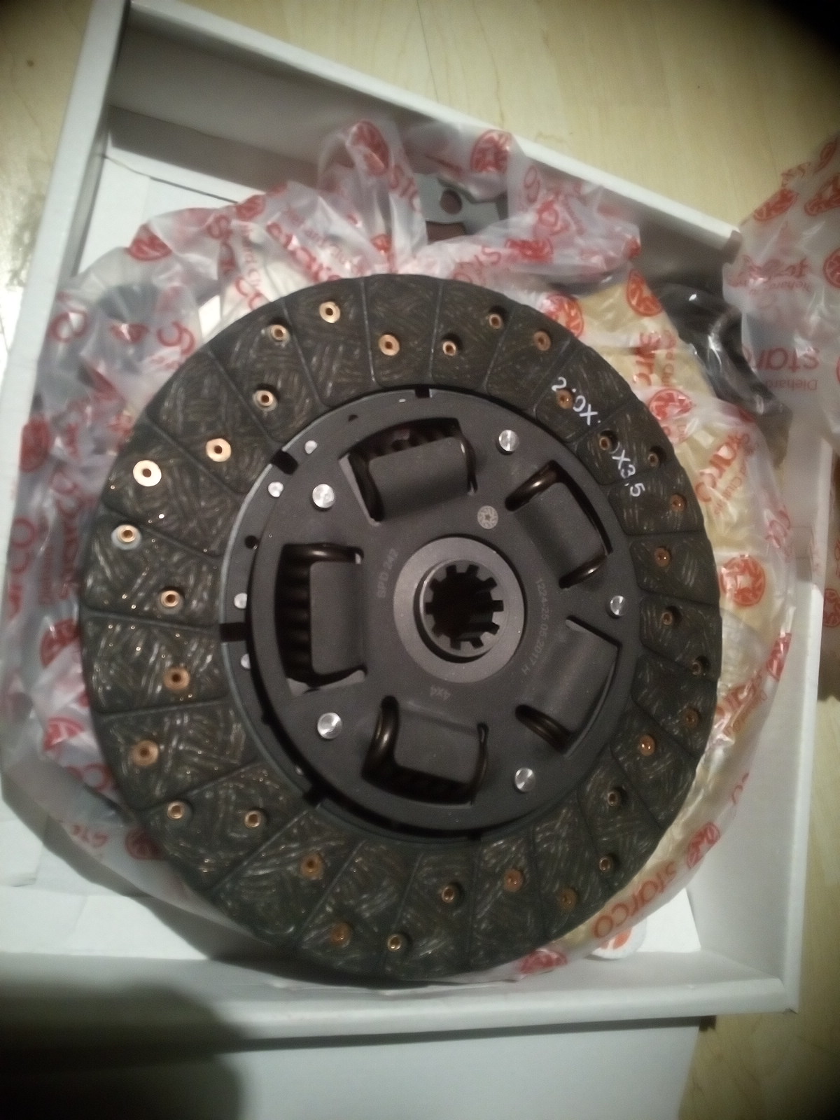

Вопрос: этот диск подойдет (20-1878005-456 Диск сцепления ГАЗ-3302 Бизнес дв.Сummins ISF 2.8L (SACHS))

MonstrCD писал(а): Вопрос: этот диск подойдет (20-1878005-456 Диск сцепления ГАЗ-3302 Бизнес дв.Сummins ISF 2.8L (SACHS))
Да, подойдёт. Брал здесь: https://www.autodoc.ru/web/price/art/20 ... er612/GAZ/.
Вот пришло:Изображение
Ставил с родной корзиной LUK, взамен комплекта ТАЯ. Корзину нашёл в УАЗ центре.

И снова здравствуйте, Господа!
Патру 7,5 лет. родной диск сцепления истёр около 60 тыс. км пробега. Поменял весь комплект (корзина, диск, выжимной). Поставили родной комплект Luk. После 100 тыс. км пробега началась проблема, описанная коллегой выше - жуткое дёргание при трогании вперёд или назад в полвыжима педали сцепления. Один раз КПП скинули, толком проблему не нашли и не решили. Был заменён выжимной и вилка на новые. Одни говорят маховик в ремонт или под замену, другие говорят в корзине или выжимном проблема. те кто снимали и смотрели, говорят что все узлы в идеальном состоянии, может только маховик. ||0
DREADNOUGHT IVECO 2.3 TDi LIMITED

Сообщение nikk » Сб янв 18, 2020 23:54
esenin писал(а):
Ср апр 26, 2017 19:48
nikk_84 писал(а): Уточняю, 5 лет уже ездишь на Старко?!
Поменял 30 марта 2012 года, сегодня 26 апреля 2017 года, пока езжу. А что с ним должно случится?
Привет! Сегодня поставил тоже Старко. Начал полёт. педаль да уж...супер мягкая))) Как твой комплект поживает?
По результату замены - нет прижима корзины - отсюда начинается долбёжка на 1й передаче при трогании.

IMG_20171214_225144.jpgIMG_20171214_224754.jpgIMG_20171214_224736.jpgIMG_20171214_224707.jpgIMG_20171214_224513.jpgIMG_20171214_224454.jpgIMG_20171210_193959.jpgIMG_20171214_225210.jpg
Обязательно напишу отзыв о сцеплении через некоторое время.
И чего же не написал?! 3 года прошло! небось на Крузак уже променял ИвекоПатр??
