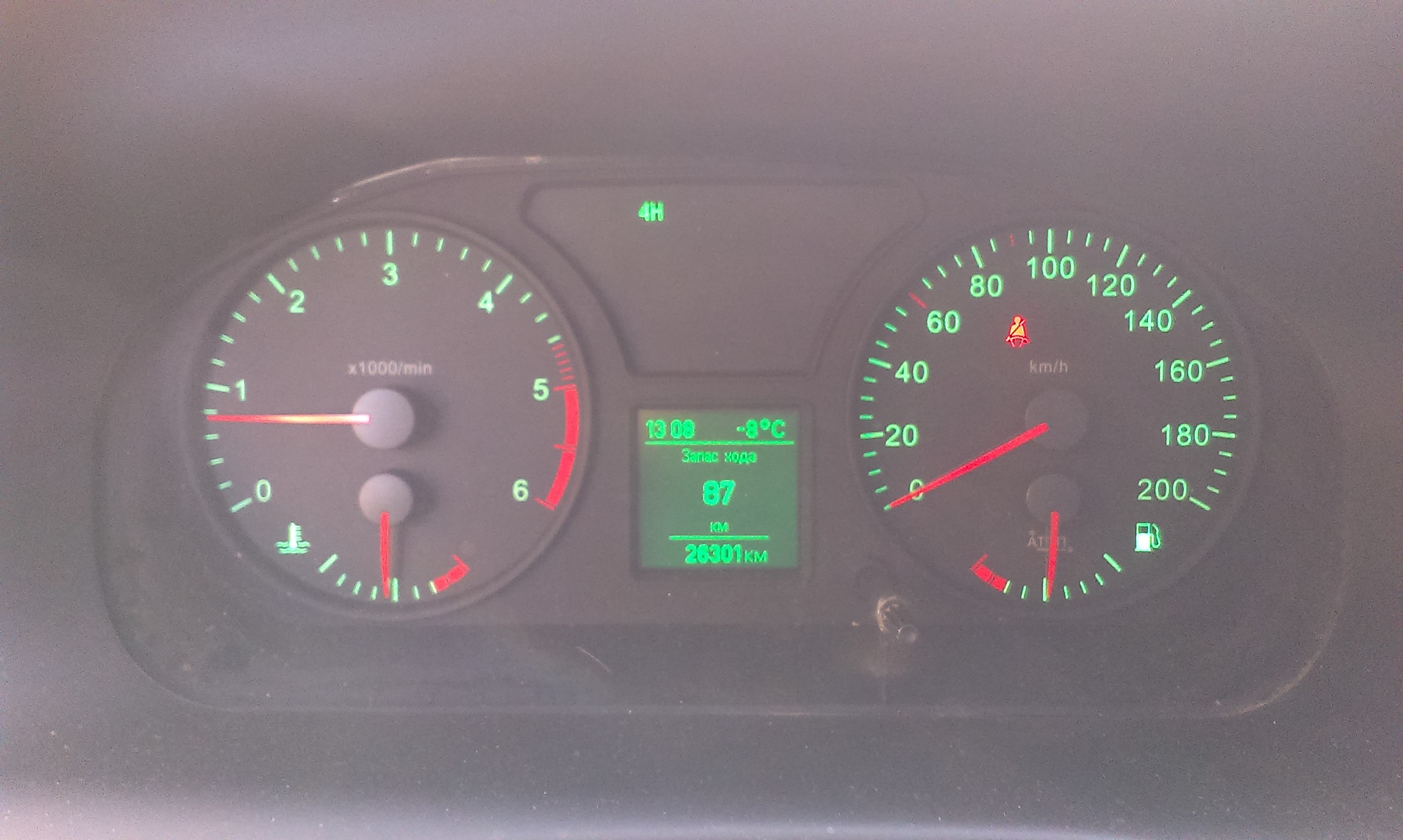

Иван Шмит писал(а): Подскажите, а на новых панелях, на указателе температуры большая риска по центру это сколько? И начало красной зоны сколько?
насколько я помню по мануалу, начинается с 40, деление 10, значит центр 80,а красная зона начинается со 100град.

Красная зона-точно больше 100 град, но и рабочая темп. Нынче 105 град!
