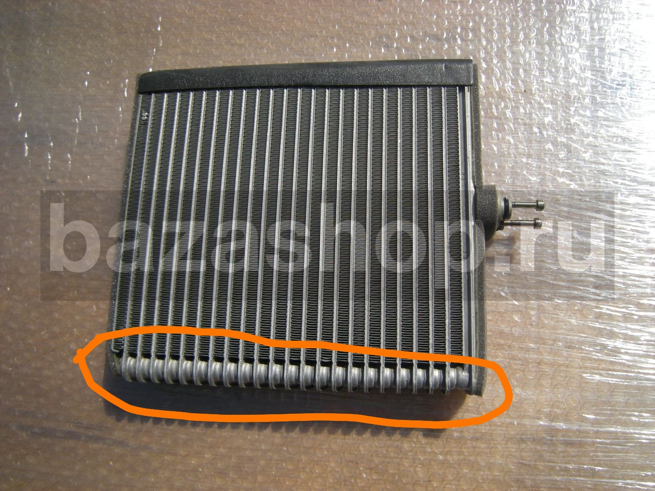

Я разобрался. Раньше Испаритель стоЯл отдельно от Печки... и как только включается Кондей, конденсат сливался из поддончика. Сейчас под Испарителем находится Печка. Т.е. конденсат стекает на Печку, частично испаряется, а то что не испарилось стекает. А про изменение дренажа, я в курсе... сам на Старом пробивал этот длинный шланг.
это извените в какой машине? Зачем это писать? Как будет заслонка подмесса работать?
Как появилась турецкая панель (вроде первые в 13году) принципиально в климатической установки ничего не менялось до настоящего дня (ну модули управления поменяли, материал корпуса, чуть расположение воздуховодов, в конце концов защёлки фильтра человеческие).
Радиаторы (печки и испаритель)вертикально и паралельно друг другу. Под испарителем небольшой типа поддон и с него слив!
Льёт у меня на изоляцию трубопровода охлаждения АКПП (сука смотрю и думаю сколько это проживет) а потом на колокол, у Вас на колокол Даймоса.
Мне не удалось найти схему расположения Испаритель-Печка. Удалось только отогнуть боковой пластик ( она не снимается как на Старом) и в пальцАми прощупать. Если мне склероз не изменяет... расположение Печки другое... и она лежит горизонтально. Есть подозрение, что весь Блок так другой стоИт.
нет, вертикально, ближе к рычагам - радиатор отопителя, ближе к моторному щиту радиатор испаритель. Сначала идет отделение с радиатгром-испарителем (по этому нельзя ездить на этих машинах без фильтра салона), дальше отделением где находиться заслонка подмеса и радиатор отопителя. Фактически радиатор-испарителя это перегородка, а в нижней части испаритель открытый, чтобы капли стекались в поддон.
мало того, я на 100 % не уверен, но скорее всего с 12 года радиатор испаритель не менялся. Радиатор отопителя с 17г. точно другой. На машинах с АКПП ещё и немного другой тоннель пола, поэтому трубка слива конденсата вообще короче и прямая и точно не из селикона, типо как резиновая на патрубках отопления(хотя это все на ощупь рукой, мог и ошибиться).

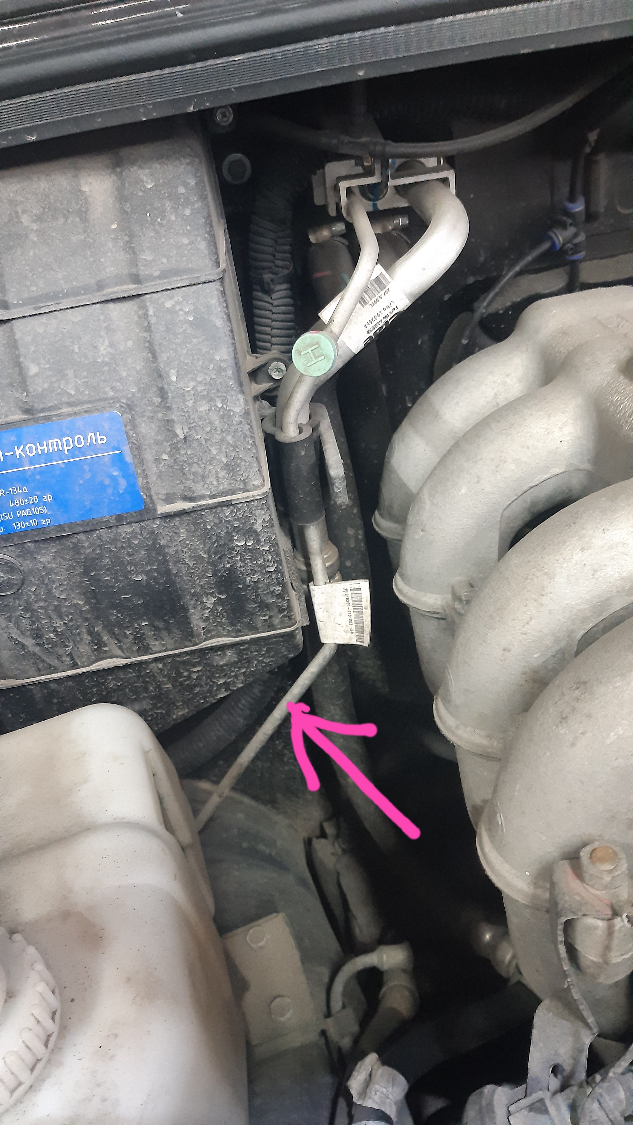

Ну и дальше поумничаю, вдруг кому пригодиться. Методика описана мной очень примитивно, но поверье взята не с потолка, по этому принципу работают значительно более серьёзные машины, чем кондиционер Патриота.
По температуре этой трубке в моем сообщении выше, на котрую указывает стрелка (это магистраль высокого давления от кондера к испарителю) можно самостоятельно получить представление в каком состоянии кондиционер. Но ВАЖНО соблюсти следующий алгоритм:
1. Температура воздуха на улице +22- +28 град. (можно и при другой температуре, но тогда есть нюансы много писать, и все не перечислить и нужен второй термометр и т.д.)
2. Машина должна быть прогрета до рабочей температуры двигателя, поставить в тень, открыть капот (капот закрывать при измерениях нежелательно, на ходу не прокатит, поведение конденсатора вмешаться) на трубку где стрелка на фото прикрепить (изолентой, скотчем и т.д , лучше подальше от двигателя она вдоль крыла идет) термопару любого датчика температуры (есть такие в магазинах китайские, надеюсь понятно о чем), либо термометр со шкалой до + 100град. место крепления теплоизолировать, обмотать чем нибудь, чтобы нивилировать погрешность измерений.
3. Регулятор температуры в салоне поставить на "мин" или "Lo" (если климат), скорость вентилятора на максимум.
4.Если ВСЕ сделали правильно, Вы добьётесь того, что компрессор перестанет щелкать(включаться и выключаться), муфта будет крутиться постоянно то читать ниже "все хорошо", если продолжит делать вкл/выкл, значит есть проблемы читать "все плохо".
Смотрим температуру.
"Все хроошо" Очень хорошо если диапазон +50- +60 градусов (будет зависеть от температуры улицы) и при этом скачки температуры +/-1 град. Если температура в этом диапазоне, а кондиционер не холодит то тогда проблема в ТРВ (серебристая хрень на входе через моторный шит с тарелкой). Если меньше 50 но еще не 45 и больше 60 но еще не 65, есть повод задуматься, не стоит паниковать, но пора обратиться к спецам. Грядущая проблема читать ниже. Но температура может выскочить и 65 и выше, но это если на улице очень жарко +30 и больше и кондиционер в этом случае должен отключиться по аварии высокое давление, и пока не упадёт до 55град (14,5 кгс\см)не включиться, и при этом кондиционер будет исправным и его будет рубить по высокому давлению, просто система не справляется, ну или Патриот не ваша машина, климат реально для такого сарая слабоват (поэтому измерения надо проводить +22-+28 град улицы, оптимальные условия работы кондюка и вроде не перегружен и врод как и нагрузки хватает). Если ниже на улице +20 тогда может не хватить отбора тепла на испарителе, тогда рубить будет по температуре испарителя (низкое давление всасывания) кондиционер при этом исправен.
"Все плохо" Если меньше +45, значит либо мало фреона, либо проблемы с механической частью компрессора (тупо не может нагнать давление). Если больше 65 град либо забит конденсатор (при том обычно снаружи, пора мыть), либо неправильно работают электровентиляторы, либо переполнили систему фреочом (что маловероятно, но может быть).
Все что написал, не поможет отремонтировать, но возможно поможет своевременно обратиться к ремонту, и когда Вам начнут раскатывать страшилки, то хотя бы понятно про что.
Может кому то проще найти вместо термометра нормальный сканер (скаматик точно читает и даёт давление нагнетания и температуру испаритель) тогда все что выше написано надо перевести в давление, таблицы зависимости температуры конденсации от давления в инете полно. +55градусов- примерно 14,5 кг\см.кв.
