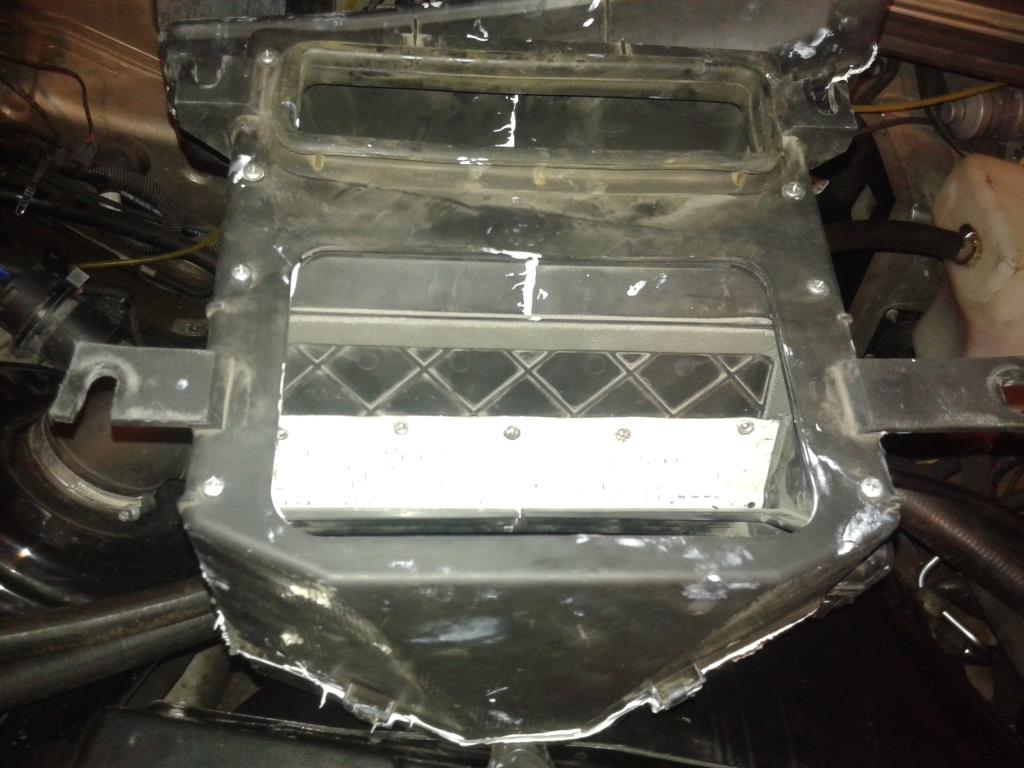

Всем добрый день. Сломалась заслонка рециркуляции (штифт сос стороны водителя).Хочу изготовить из жести и по контуру приклеить резиновый уплотнитель. Кто разбирал воздухозаборник и видел её? Скажите, это реально сделать. Разбирать планирую в выходные. И ещё. Какие нюансы есть при снятии воздухозаборника? Советы, критика, предположения приветствуются.

Для тех кому может пригодиться. Заслонка пластиковая. соединяется с моторчиком шлицами. для ремонта надо снять весь воздухозаборник. для этого надо сначала открутить кронштейн фиксации трубок кондера. Снял буквально за полчаса. разбираем воздухозаборник. вынимаем заслонку.ремонтруем, собираем в обратном порядке. я швы промазал белым герметиком и ставим на место. Я ремонтировал с помощью жестяной пластины (обернул заслонку с двух сторон и зафиксировал на заклепки). ремонт не сложный инфа в интернете есть. изготовить цельную из металла возможно. проблема только вырезать шлицы для фиксации в моторчике. если у кого есть возможность.
