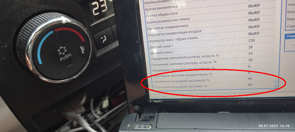

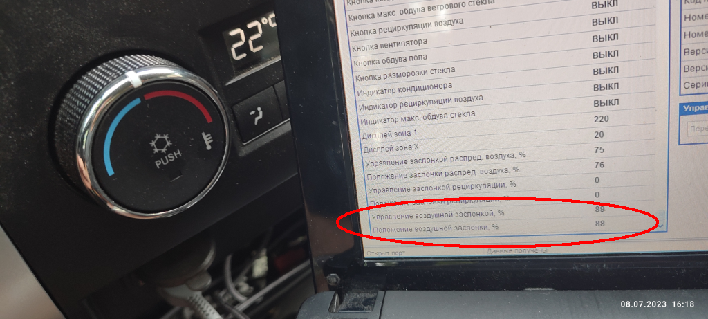

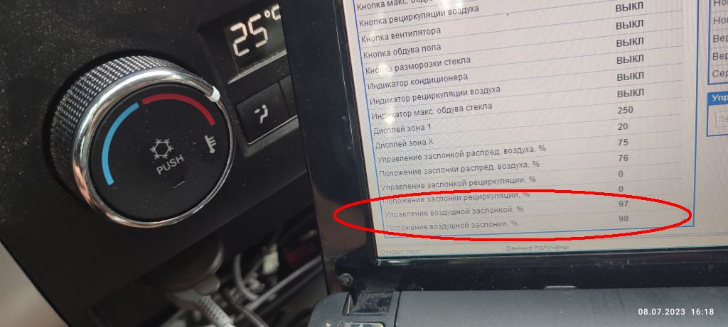

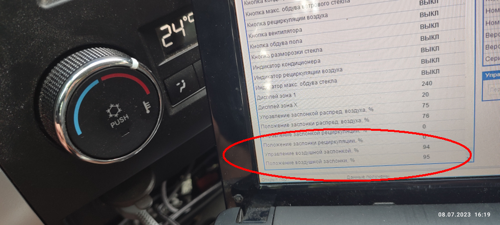

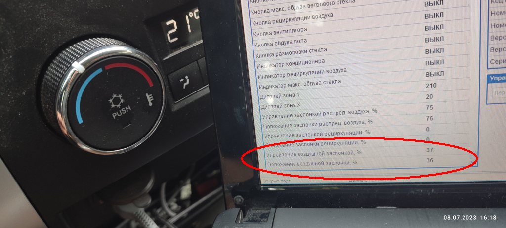

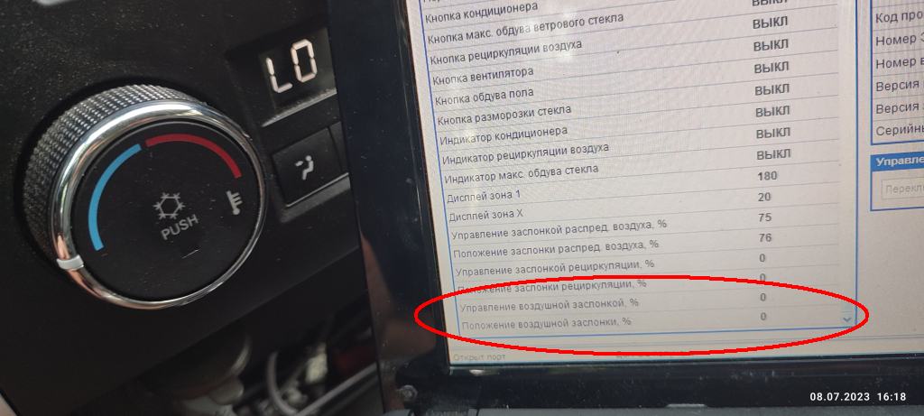

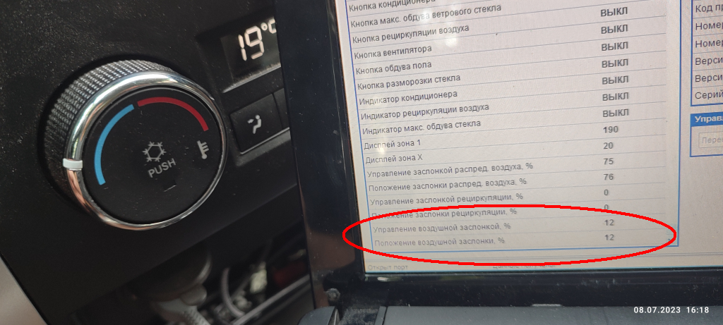

Пытался понять что не так между 21 и 22 градусами.
Приобрёл ОпенДиагПро (для другого дела) и посмотрел на цифирьки и всё стало ясно:
До средней позиции 21градус заслонка открывается ровно если 100 разделить на 9 позиций
А начиная со среднего следует открытие практически на полную - вот ответ что так холодно:
Пробовал изменить запрос на положение заслонки - вполне себе меняется через раз (отдельная тема про работу ОпенДиаг - та ещё хреновина) и даже слышно что-то жужжит и циферки меняются в положении заслонки, но сохранить низзя. Только перешивать.
Зачем так сделали у меня большой вопрос.
