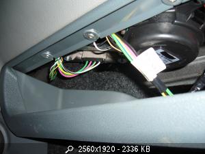

Все бардачки уже снял, весь жгут проводов, который доступен, просмотрел, ничего похожего не увидел. Может я что не заметил? Как он выглядит есть фотка у кого-нибудь?

Сообщение esenin » Чт авг 15, 2013 16:09
Нижний бардачёк снять что бы виднее было, можно и не снимать, выкручивается резистор снизу через полку в ногах пассажира, маленьким шестигранником.
Где четыре проводка это самое то

Сообщение olegmednn » Чт авг 15, 2013 18:15
да через нижний бардак и рукой влево.
1q1
Сообщение 1q1 » Чт авг 15, 2013 22:42
Ах вот оно что...видел, не догадался, что это он и есть. Спасибо!
1q1
Сообщение 1q1 » Сб авг 17, 2013 17:11
Починил. Работает)

Сообщение Killshot » Вт сен 17, 2013 15:30
Так снимаешь 4 провода а дальше?

Сообщение esenin » Вт сен 17, 2013 19:29
Killshot писал(а):Так снимаешь 4 провода а дальше?
А дальше откручиваешь по бокам два болтика под маленький шестигранник и вынаеш резистор.
