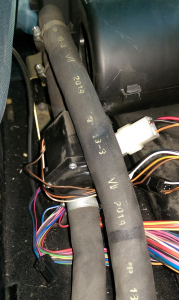

Р 210УМ 34 писал(а):Вообщем разобрал я полностью подлокотник.
А как это сделать?...До крана не добраться без полной разборки бокса...((( А можно ли просто пережать шлаг?....Ну там щипцами...Неохота ломать гарантийную машину....
Сообщений: 15431
Сообщение luchsergey » Вс июн 23, 2013 18:26
открываете крышку бокса,вынимаете ящик вверх,взявшись пальцами за перегородку внутри его и всё перед Вами.

самое простое пережать любой шланг,как вы хотели парой пластин(уголков,трубок.. с закруглёнными гранями стянутых болтами легонько.
я всегда делаю так:
http://fotki.yandex.ru/users/luchsergey/view/658651/
проще и надёжнее нет вариантов в природе и не выльется особо много тк это верхняя точка и подставить можно емкость.

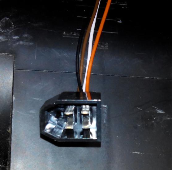

Есть у меня хитрая проблема - кран печки всегда открыт, но его черный разъем подключать просто некуда. Нет белой ответки из толстого жгута.
Хочу подключить кран к кнопке включения доп. отопителя. Подскажите, пожалуйста, назначение проводов из черного разъема.
Их там 4 - белый, оранжевый, коричневый, черный.
Вот фото:
ALEKS74
Сообщений: 627
Зарегистрирован: Вт июн 12, 2012 08:09
Откуда: Челябинская область, Златоуст
Сообщение ALEKS74 » Ср дек 18, 2013 12:45
сдесь в теме все расписывалось
gunslinger2
Сообщений: 35
Зарегистрирован: Ср апр 18, 2012 08:50
Сообщение gunslinger2 » Ср дек 18, 2013 14:11
Нашел цитату:
Оранжевый "+"
Черный "-"
Коричневый "-" команда на закрытие
Белый "-" команда на открытие
Проглядел ее как-то при первом просмотре темы... Спасибо.

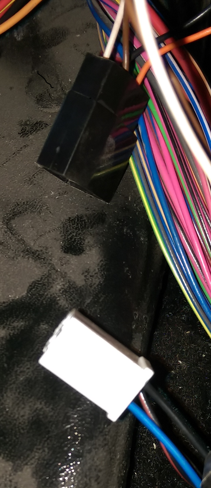

Кто знает, в тоннеле находится разъём на два провода, голубой и чёрный, для чего он?
Кран тоже не перекрывается. Громко клацает, не вжикает а клацает и при включении и при выключении. Буду разбираться.

Кран второй печки постоянно открыт-правим косяк проводки.
Сообщение Almaty » Пн июл 03, 2017 07:46
Парни здарова. Машина 2014 года. На днях разобрал тунель. Надоело что жарит из под него.
Причина №1 Пыльник кулисы КП был не прикручен. Заменил все три клипсы, прикрутил.
Причина N2 Шланги на доп печку горячие. Реле никакого нет, есть только клапан. При включении зажигания клапан молчит. Питание на клемы клапана подаются, замерял. На клеме 4 провода. Синий и черный питание. Получается два других управление? Что на них подать (+ или -) что бы проверить закрывается или отрывается клапан.
Отправлено спустя 44 минуты 53 секунды:
Общий вид и фото клемы.
По поводу шлангов если ставить кран. Замерил штангенциркулем патрубок получается 18мм. На форуме нашел, что надо на на кран ершики ставить 20-25мм. Какой реальный размер, что бы держалось и налезло нормально?
