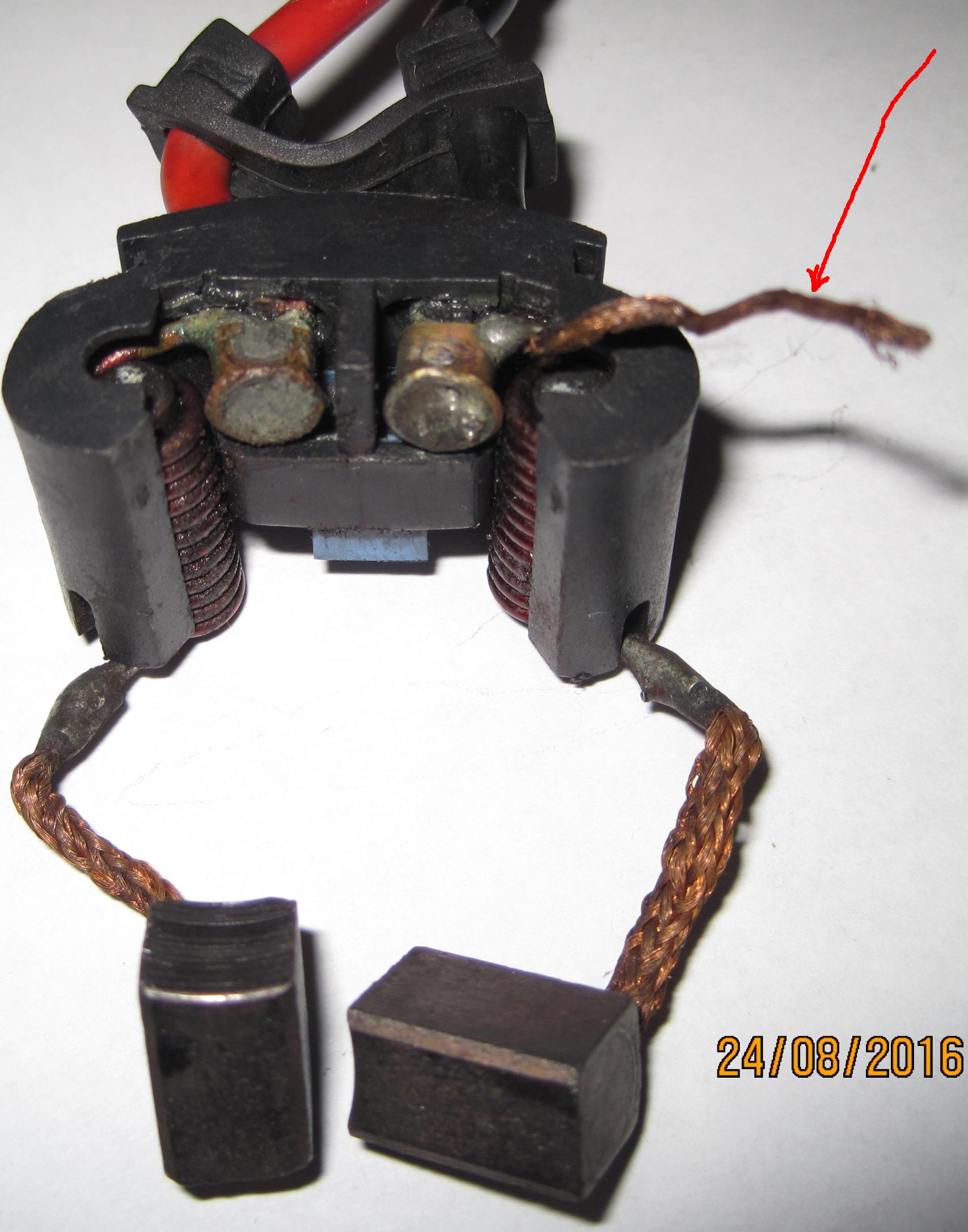

Щеточный узел смотрю не могу понять откуда и куда проводок идет?

Да косяк был в регуляторе оборотов печки, заменил на такой же, подходит от девятки, все работает. Цена вопроса 90 рублей. Blondi13 спасибо :) !

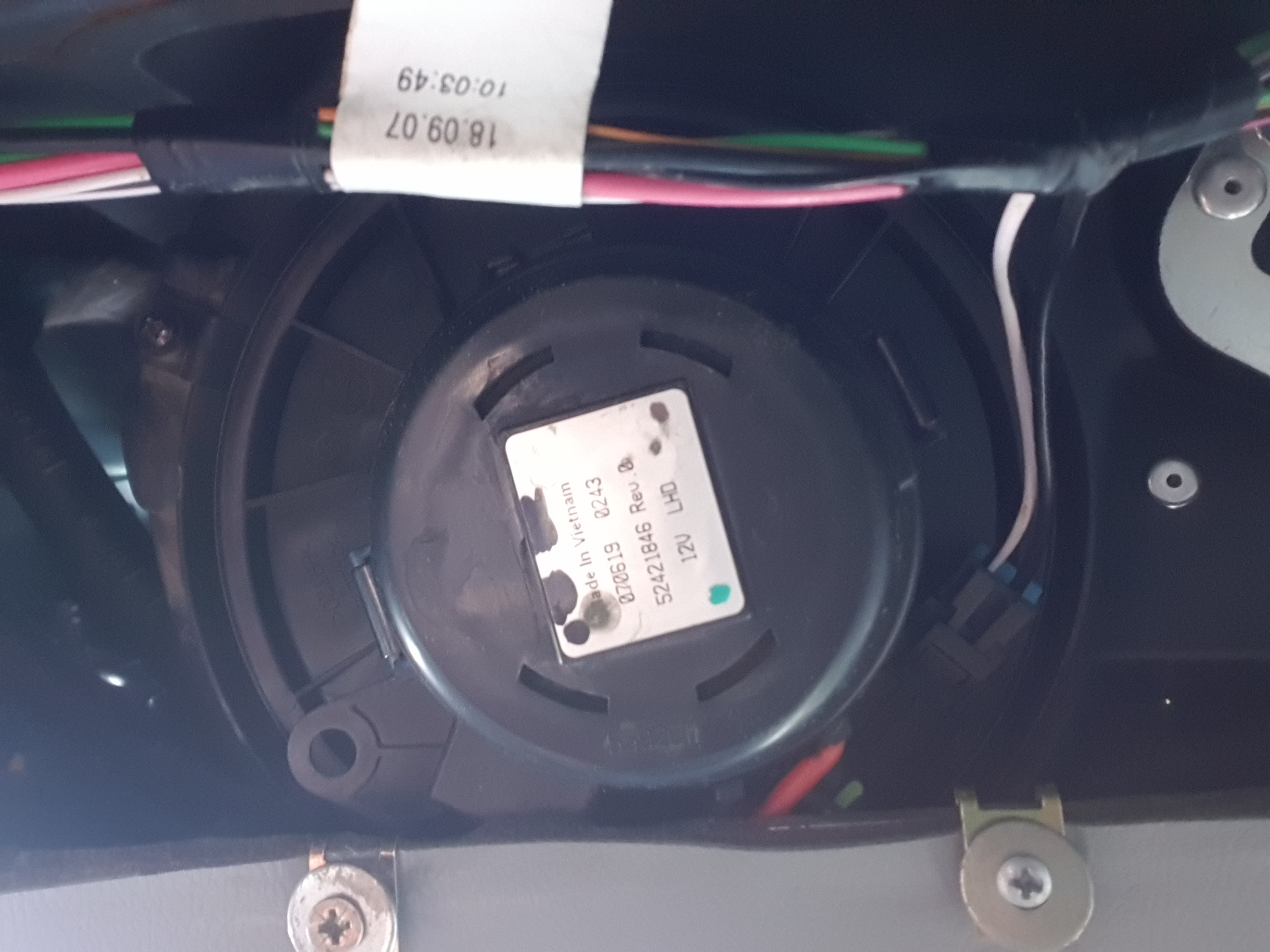

Фиг его знает: написано, что сделано во Вьетнаме. В инструкции написано, что это должен быть Delphi.
Если приглядеться, то видно, что двигатель крепится одним саморезом сбоку - я его открутил, моторчик стал в отопителе немного поворачиваться туда-сюда, но так и не вытащился.

Ну по фото это delfi и снять его можно только если снять панель целиком. Или нижнюю накладку панели, но это только с разборкой панели.
Сама климатическая крепится на четырёх на воздухозаборнике и паре в середине салона.
На форуме была тема с описанием снятия без разборки панели

Хм, то есть, я был близко к успеху? Как понять, на какой угол нужно повернуть моторчик? У меня было предположение, что в определенном положении он может "провалиться", но непонятно было, что с чем нужно совместить для этого.
Я выкручивал саморез, который на снимке в левом верхнем углу.

Я рассмотрел фотки этого моторчика в интернет-магазинах со всех ракурсах, там хорошо видны лепестки, которые нужно совмещать с отверстиями, по ширине лепестков теперь представляю, насколько надо повернуть корпус - действительно, совсем немножко не довернул до нужного положения, там дальше почему-то сильно туго стало поворачиваться. При минус 10 стремно напрягать пластмассу, лучше дождаться тепла.
