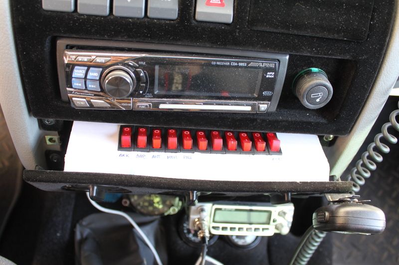

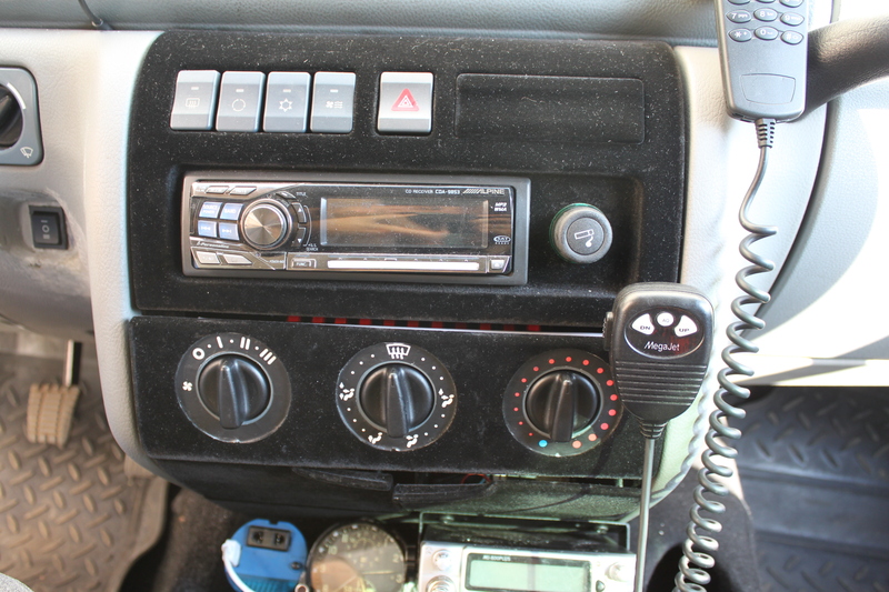

Посмотрел я тут на Газель - Бизнес.
Там в комплекте идет климот контроль.
И подумалось мне, а почему бы его не поставить себе.
К зиме хочу купить новый Патриот. Вот и думаю, Мож взять комфорт без кондея и отдельно климат от Газельки прикупить.
Как Вы думаете - такое возможно?
Да и панель мне Газелевская больше понравилась, Вот интересно встанет вместо штатной???? :D

Да, я уже, почитал темку.Ep писал(а): это уже фальшпанель. просто декоративная накладка. панель управления печкой у меня теперь содержит совсем другие компоненты и расположена в центральном воздуховоде.
Интересно вышло.
Эти машинки рулевые - от чего?
Ну, тоесть я понял, что они от жигулей. Только что они там делают?

а вот, кстати, панелька для управления климатом:
