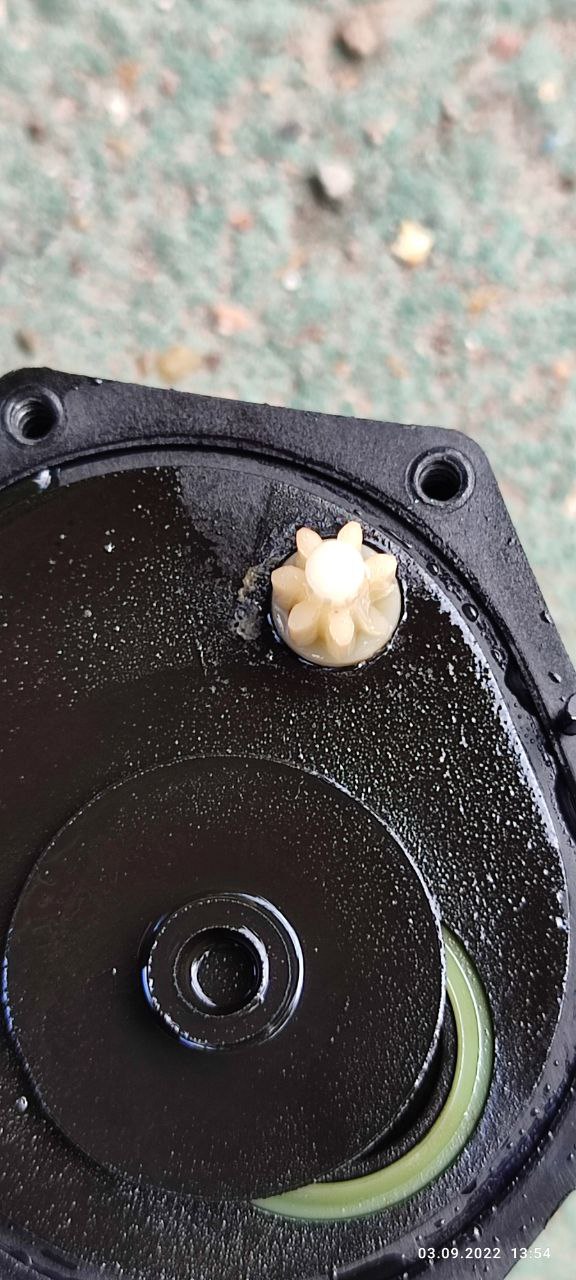

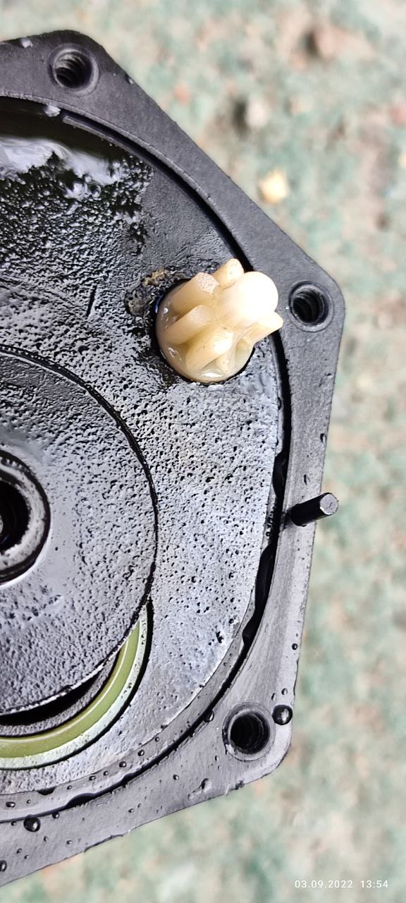

На моей было так - отвалился зуб, и поначалу вроде даже то грело, то не грело, а потом совсем отрубилось.
